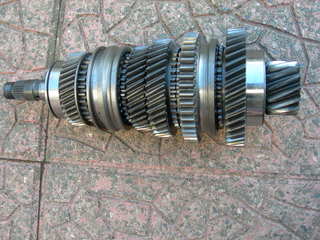

voila une tite photo, qu'y a t-il de HS merci car ma 1er et surtout ma 2 craquait assez fort lors de l'achat de la voiture et occasionnellement la Mar.
Aprés changement de l'embrayage, toujours pareil donc ouverture da la MA Ben

Il y a le pignon du bas celui sur le synchro qui est bien usé cote inférieur, mais ce pignon sert pour la Mar , non? je dis ça mais j'y connais rien juste par réflexion sur le fonctionnement :oops: alors rien a voir avec la émé?
Messages : 7251
Has thanked : 104 times
Been thanked : 323 times
le pignon de M.A. est celui qui a la denture droite ;)
Tu as changé les bagues de synchro ?

pour tes vitesse qui craque il faut deja voir les anneaux de syncro et aussi le crabotage de tes pignons de 1ere et 2eme.

c'est justement le pignon a denture droite qui est usé en bas mais c'est bien sur le synchro de 1/2 qu'est ce pignon?

Benrallye a écrit :c'est justement le pignon a denture droite qui est usé en bas mais c'est bien sur le synchro de 1/2 qu'est ce pignon?
oui c le baladeur 1/2eme donc change le avec les 2 anneaux et sa devrai le faire

il te faut arrache pour le roulement du haut(le roulement ne force pa trop) pour le temp moi g fais le mien en 20 min mais g l'habitude il faut faire attention quand tu enleve les baladeurs faut pa que les billes de verouillage se sauve sinon c la cata et pour le prix je peux te dire que les pieces de boite ne sont donnees.

salut j'ai regarde les prix ce matin le baladeur 1/2 vaut 200euros et les bagues de syncro ca vaut 20 euros environ.

j'ai bien regardé et il y a les dents de crabotage des pignon de 1et 2 qui sont usés, et ça c'est a cause de quoi que c'est usé les bagues de synchro qui sont juste a coté ou bien le balladeur, je m'excuse vraiment mais la boite j'y connais que dalle, alors a votre bon coeur messieurs! :oops:
