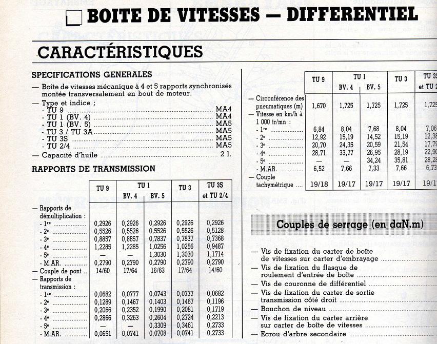

j'ai l'intention de mettre ma boite avec le 13*64 dans la rallye, mais si je la mets tel quel sur autoroute c'est innutilisable, donc je voudrai changer juste les pignons de 5 par quelque chose de plus long, j'ai fouiller sur la RTA mais je n'ai pas trouvé la taille des pignons d'origine de rallye n'y d'autre boite, style Junior.
Si quelqu'un peu me dire qu'est qui a dans le boite de TU1 boite 5? plus long ou pas ?
Les rapports de démultiplication sur la RTA sont t'il calculé avec le couple?
je me doute que ça risque de me faire un trou entre la 4 et la 5 mais je voudrai avoir environ le même régime en 5 qu'avec uneb boite d'origine.
Si vous pouvez d'aide.

extrait de la rta
205 rallye021.jpg (146.94 Kio) Vu 2496 fois

en 185/55 x 14 avec le 13x64 et le rapport de TU3 en final, ca donne ça :mrgreen:

là ça serai pas mal en 5
4500 tr -> 125.5km/h contre 129.6 km/h
qu'en pensez vous de mon idée?

Piedplanche a écrit :en 185/55 x 14 avec le 13x64 et le rapport de TU3 en final, ca donne ça :mrgreen:
:excl: ton tableau contient une erreur, PP, le développé du 185/55X14 est de 1,71m et non 1,76m! ;)

jean-luc13 a écrit : :excl: ton tableau contient une erreur, PP, le développé du 185/55X14 est de 1,71m et non 1,76m! ;)
je rectifie ; ca fait plaisir, y'en a qui suivent :bien:
