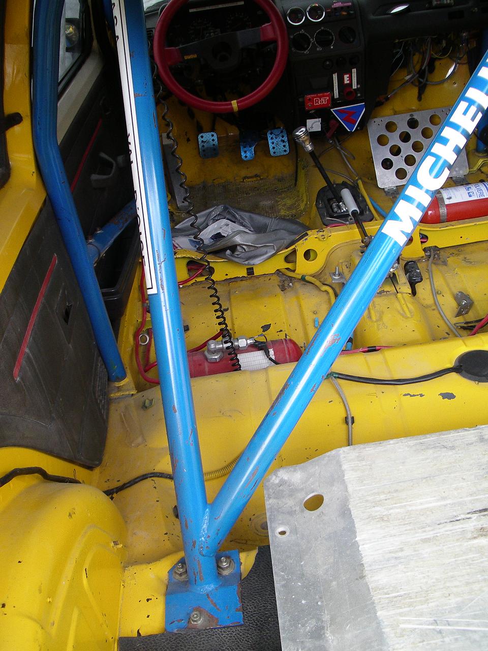

euh pour les photos ^_^ ... tu pourrais pas en mettre de l'arceau :?: Sinon, très sympas le reste de l'auto, comme ses voisines d'ailleurs :bien:

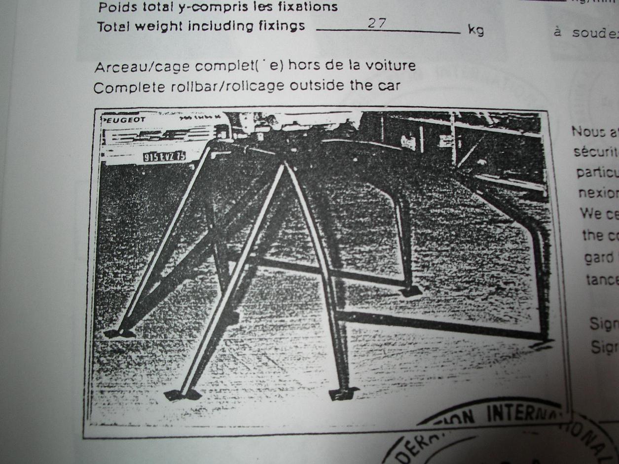

La paperasse.

ca semble bien etre celui de la fiche que tu decris.
verifie si c'est bien cela point par point.
si ok, cet arceau est toujours bon, pas de soucis.
connexions soudées au niveau du pavillon ? et manchon au nivzau de la tete ?
si oui il est ok SANS aucune modification possible.
Messages : 1882
Has thanked : 17 times
Been thanked : 234 times
Cool,
Pour le pavillon, j'ai pas fait de photos (plus de batterie sur l'APN), mais sinon, ya des manchons au niveau de la tet (photo en contre jour....oups).
