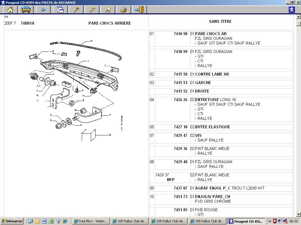

Quelle ref faut il prendre chez peugeot? si on suit leur logiciel,c'est la meme ref pour les vis avant et arrière,hors je suis quasi sur que les arrière sont beaucoup plus longue ^_^ faut il commander des vis pour 205 normales quitte à les peindre :?: help,c'est pas pour moi en plus,c'est pour un ami qui restaure sa rallye dans le fin fond du Beaujolais :bien: :mrgreen: :lol:

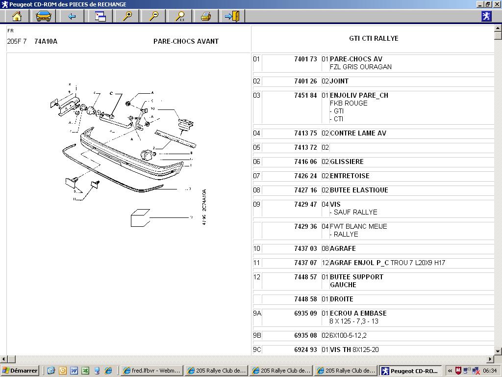

Elles sont courtes sur le schéma et en plus NFP en rallye.
pour l'avant elles sont fournies et ça a l'air d'être les mêmes sur le schéma.
