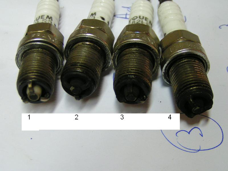

J'ai une bougie qui présente une couleur bien plus claire que ses copines alors que jusqu'a présent, elles étaient toutes d'un brun équivalent :crying:
J'ai refais la synchro, c'est nikel.
La cause d'après vous :?:

c'est pas la synchro qui va règler un problème de mélange à haut régime...
à que l régime t'as controlé la couleur ?
soit richesse soit gicleurs "bouché" ... sinon c'est autre chose :mrgreen:

Oliive a écrit :c'est pas la synchro qui va règler un problème de mélange à haut régime...:
je sais mais j'ai préféré blinder ça avant l'aller voir plus loin :)
J'ai controlé après un trajet a différents régimes, pas avec la méthodes enseignées apr les pro du béberts :oops:
J'ai controlé les gicleurs :(

:mellow: c'est quelle bougie?
Tu n'aurais pas un pb de turbulence avec ton admission dynamique? ^_^

jean-luc13 a écrit ::mellow: c'est quelle bougie?
celle coté distri. L'admission date d avant ce problème de bougie :mellow:
C'est quand même (un hasard? :mellow: )le cylindre le plus au fond de la boite a air recevant donc le plus de "pression".
Ca vaut peut etre le coup de faire un essai sans cette boite? :mellow:

Problème de ségrégation, c'est logique et inévitable ^_^
En revanche ce n'est peut-être pas toute la cause du problème ! :mellow:

jean-luc13 a écrit : Ca vaut peut etre le coup de faire un essai sans cette boite? :mellow:
ouais ou en colmatant partiellement l'entrée, j'essaye ça ;)

J'avais tous les écrous brides / carbus de desserrés , pas grand chose, 1/8 de tour : ca suffira peut etre a résoudre le problème ;)

Pas mieux coté bougies. La photo a été prise après un calage d'allumage, ce qui explique leur couleur noire sombre foncé :mrgreen:
Je vais tenter d'obstruer mon admission.
J'ai aussi inverser les gicleurs, pour voir ...

avec le colortune ça dit quoi ?
tu serai pas un peut riche sur 2;3 et 4 ?
