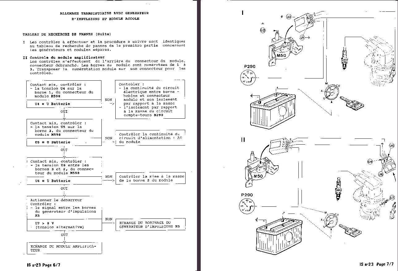

salut a tous
pour on faisceau allègé je recherche le branchement de la bobine
a quoi corresponde les fils
merci a vous

:) ça devrait pouvoir t'aider! ;)

Message par ludovic pilote 83 »
merci jean luc
je vais essayer de comprendre
mon soucis est que je suprime la boite a fusible
et la est le problème avec le nombre de fiches qu'il y a je suis perdu ma bobine est branché module aussi mais c'est pour arrivé a trouver si c'est des + permament des +contact ou des masses
merci

ludovic pilote 83 a écrit :merci jean luc
merci
:mrgreen: Bon courage!! ;)

Bonjour tout le monde
Si j'ai bonne memoire sur la bobine c 'est + contact. entuie tu as info compte tour et module allumage .
Me trompe je ????
