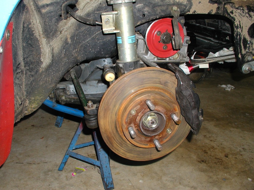

slt quelqun aurit une photo du montage de la barre stab sur les 205 groupe A

Au niveau des biellettes c'est une biellette d'origine raccourcie .Fixation d'origine sur la barre stab et l'autre partie de la biellette vient se fixer sur une vis spéciale qui remplace la vis de serrage de l'amortisseur sur le pivot.
Va voir sur le site KRS section train avant pour 205.
Je suis en train de faire la vis spéciale pour monter mes grA.

ça ressemble à ça ?????
bon, on voit pas grand chose.....

c exacte j en reve car j'ai acheté des pts grA donc fo k j modif

t'as pas la patte sur l'amorto?

non c pour ca ben si quelqun a la vis spéciale j'achète

pourrait tu me donner les dimention de ta vis ( la partie spécifique)
épesseur longueure etc merci

je crois que ça va etre AVITE qui va te repondre, parce que pour moi, ça va etre dur.... la caisse en photo est bachée avec de l'herbe jusqu'au capot... donc je peux pas toucher aux trains... et je l'ai pas sous la main surtout. :(

Actuellement non car j ai fait des mesures à partir de photo et je veux voir ce que ca donne avant.Logiquement je les ai la semaine prochaine

A vendre en ce moment : le fameux kit de biellettes barre stab de chez peugeot sport qui permet de monter des amortisseurs GrA sur les triangles d'origine : http://m.ebay.fr/itm/282456063233
