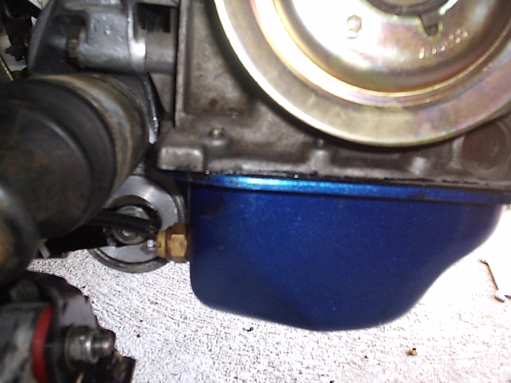

quelqu' un a déjà soudé un écrou pour poser une sonde de T° d'huile sur le carter moteur ?
Conseils, les pour, les contres, merci de me donner vos avis :)

Oui moi, j'ai découper a la scie cloche sur un vieux carter la cage du bouchon de vidange, découpé avec le même outil a l'arriere droit du carter et ressoudé la cage a cet endroit! :bien:

Ya pas un bouchon sous le filtre a huile? :lol: pour les sonde longue de niveau et de t° :?: :lala:

julien.m a écrit :Ya pas un bouchon sous le filtre a huile? :lol: pour les sonde longue de niveau et de t° :?: :lala:
il est au dessus le bouchon :) et la mienne est trop courte (ma sonde ...) :mrgreen:

vous etes sur que l'huile ne parvient pas au niveau du bouchon situé à coté du filtre à huile ??? :mellow:

Bidou a écrit :vous etes sur que l'huile ne parvient pas au niveau du bouchon situé à coté du filtre à huile ??? :mellow:
non sauf si tu a trop d'huile!!!!

ma question alors : elle a quelle allure la sonde de niveau mini des AX ?
C'est uniquement dispo sur la version "pack" :?: :D

j'en ai sorti une et ça plonge de 10 cm dans le bloc

barauto a écrit :j'en ai sorti une et ça plonge de 10 cm dans le bloc
voila pourquoi ca marche pô :arrow: ma sonde ne fait que 3 cm maxi ^_^
