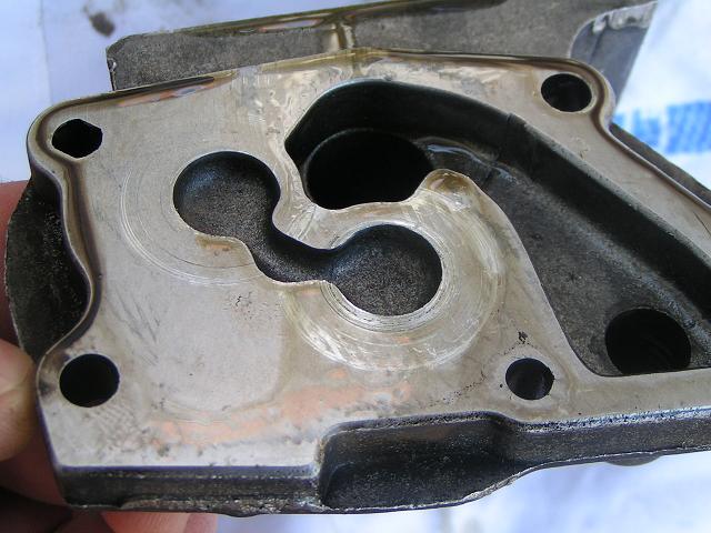

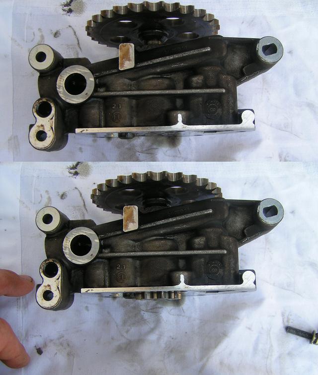

J'ai ouvert et voilà ce que je constate
L'axe de la pompe a du jeu, le corps est marqué. (photos) c'est normal :?: :?:
Le ressort aussi est usé, une de ses spires est emputée de moitié :o

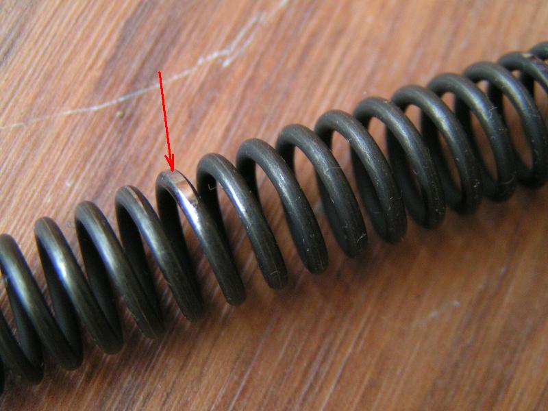

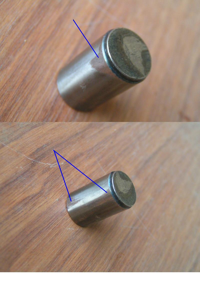

Je continue mon monolgue avec les traces d'usure sur le ressort et le piston.
J'imagine, aux traces, que le piston devait se mettre un peu en travers et ne plus coulisser dans le conduit. Du coup, il ne libérait plus la pression dans la pompe : a remplacer :mellow:
La spire du ressort est usée aussi a 2 endroits :o : à changer

oui changes , ce sera plus sur!!
Une fois, j'ai vu une cartouche de filtre a huile partir comme une balle a cause de ça!! :lol:
