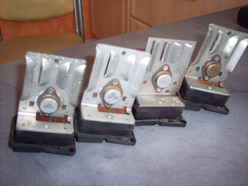

Salut, j'ai le même problème , la petite vitesse ne fonctionne pas sauf à fond , j'ai 4 modules et aucun n'est bon :crying: Si Peugeot vend ça +/-75 roro c'est cher pour ce petit composant!!!!!!!!!!!! Si vous chercher ça en casse 1 chance sur 4 qu'il soit foutu!!!!!
Franchement, c'est sûr que c'est ça qui est défectueux car avec mon multimètre il a l'air bon ce transistor!

Marc a écrit :Salut, j'ai le même problème , la petite vitesse ne fonctionne pas sauf à fond , j'ai 4 modules et aucun n'est bon :crying: Si Peugeot vend ça +/-75 roro c'est cher pour ce petit composant!!!!!!!!!!!! Si vous chercher ça en casse 1 chance sur 4 qu'il soit foutu!!!!!
Et 30 euros chez un détaillant (Atac Auto à Etampes), j'ai hate de la monté, pt'ètre jeudi soir s'il fait beau, by night j'ai jamais fait de mécanique :D
Sinon c'était facile à démonté ! J'espère que c'était ça qui était en panne ;)

ils sont dans le bloc de chauffage....mais apparemment c'est pas souvent qu'ils pètent....c'est plutôt sur la console centrale (les contacts de pistes) ou alors carrément le moteur lui-même "_"

Marc a écrit :ils sont dans le bloc de chauffage....mais apparemment c'est pas souvent qu'ils pètent....c'est plutôt sur la console centrale (les contacts de pistes) ou alors carrément le moteur lui-même "_"
+1 je viens de changer ce module, ça n'a rien fait, comme ça pompe du courant quand je met la ventil' ça doit être surement le moteur, est-ce compliqué d'accès ?
