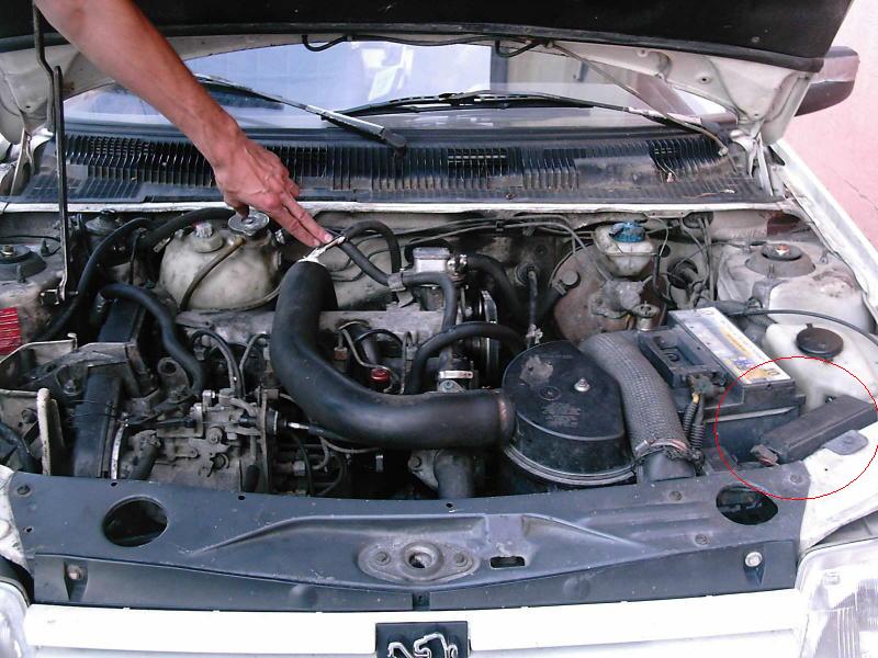

normalement un relais qui supporte 25 amp,
sinon tu vas à la casse et tu récupére le boitier noir de205 dieselcomme indiquer sur la photo,dedans il y a les relais de commande des ventilos ;) avec les fiches qui vont bien ;)

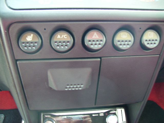

j'ai montais une barrette de 5 boutons et c'est celui de la clim A/C :lol: qui me permet de mettre en route le 2eme ventilo
ça se trouve encore chez peugeot la barrette 5 trous et les boutons ?
ta un prix
merci

Messages : 3099
Has thanked : 4 times
ta un prix
merci
la platine 5 boutons est dispo
ref: 8236 E7 noir
ref: 8236 91 anthracite foncé
ref: 8236 E6 beige
la mienne en noir 16€ si je me rapelle bien
de tout façon c'est en dessous de 20€
les boutons aussi sont dispo mais 16€ ht pieces :crying:

cherokee83 a écrit :les boutons aussi sont dispo mais 16€ ht pieces :crying:
celui de gauche, c'est un collector, je l'avais jamais vu : il est censé représenter quoi ? :o
Messages : 3099
siege chauffant :lol: :lol: :lol:
