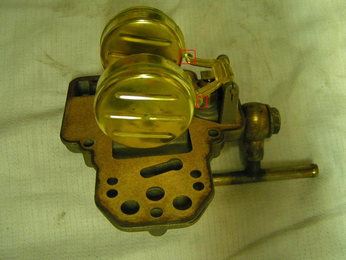

J'ai mis des flotteurs laiton sur ma charette. Avant l'installation, j'ai vérifié les poids : 23 et 25 grs :o
4 coups de foret plus tard, ils étaient tous les 2 a 23grs.
Est ce que ca peut avoir une grosse incidence sur la carburation si je les avais laissé tel quel ?

La différence de poids peut effectivement avoir son importance.
Il était toujours conseillé du temps des 8 Gorde qui en avaienten 23 ou 26 grs, de les mettre au même poids afin d'éviter les disparités des réglages.
Tu as percé ou?
Messages : 7250
Has thanked : 104 times
Been thanked : 323 times
Au plus près des flotteurs, sur les pattes de fixations, dans une zone qui me parraissait pas cruciale pour la solidité

Je ne sais pas si ca apporte réellement quelque chose mais mes plastiques étaient fissuré, un peu abimé par endroit.
Ils étaient encore étanche, j'avais fais le test :)
On dirait qu'elle n'a plus le trou quand je mets la pédale au plancher d'un seul coup :o à voir à l'usage ^_^

Pour info, j'ai modifié mes réglages : les 23grs se règlent à 5,5 mm du plan de joint, les 26grs a 8 mm. Et ca change tout ;)
