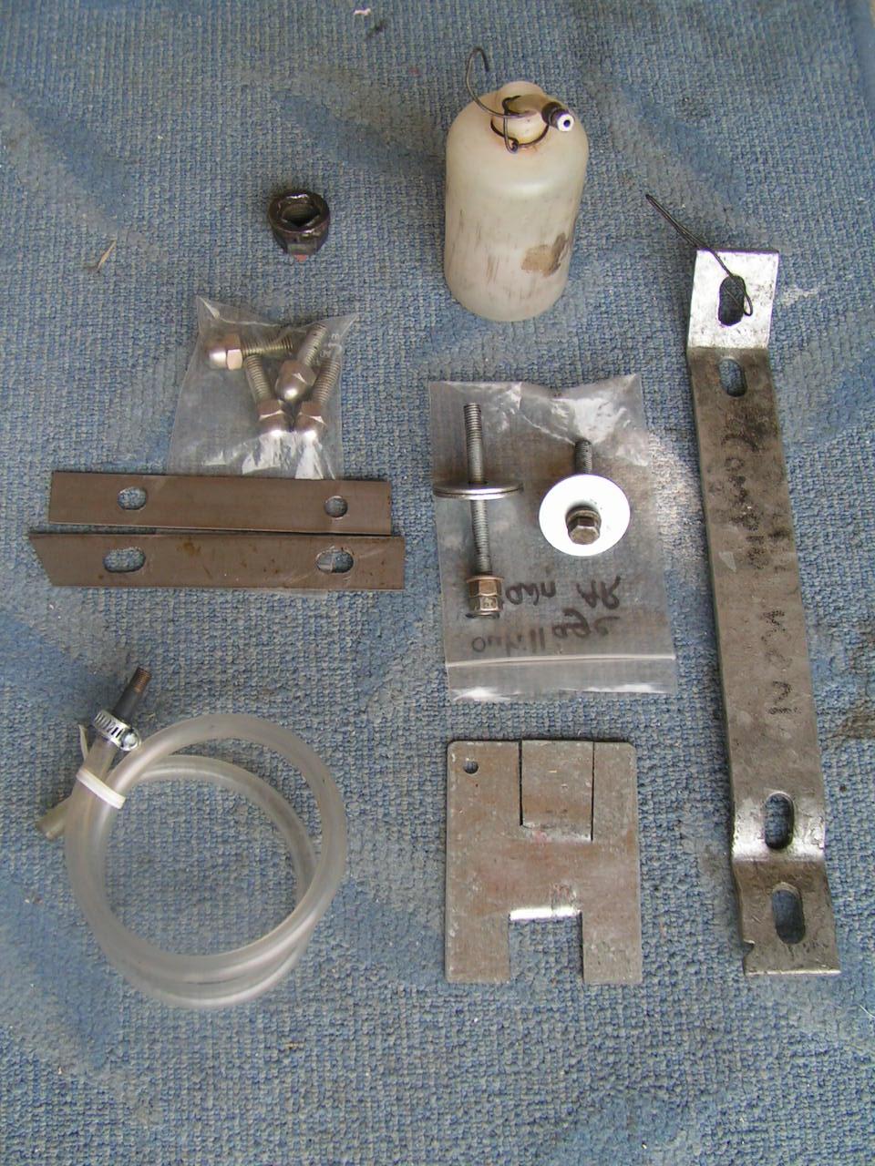

voilà mes outils pour ralloche : à droite, le dépose-ressort-d'echappement-de-merde ^_^ je le crochette par le fil de fer et je fais levier sur la barre stab' :bien:
Pour le reste, c'est
_ un antiremontage de chemises
_ des extracteurs de barre de torsion
_ un écrou 5 faces pour étriers bendix
_ un outil pour virer les clips d'arbre de BV
_ un bocal de purge
_ un testeur d'étanchéité de circuit de refroidissement :p

Au fait, celui de droite sert aussi de compression d'amortisseur AR koni qui se détendent quand on veut les sortir :crying:
