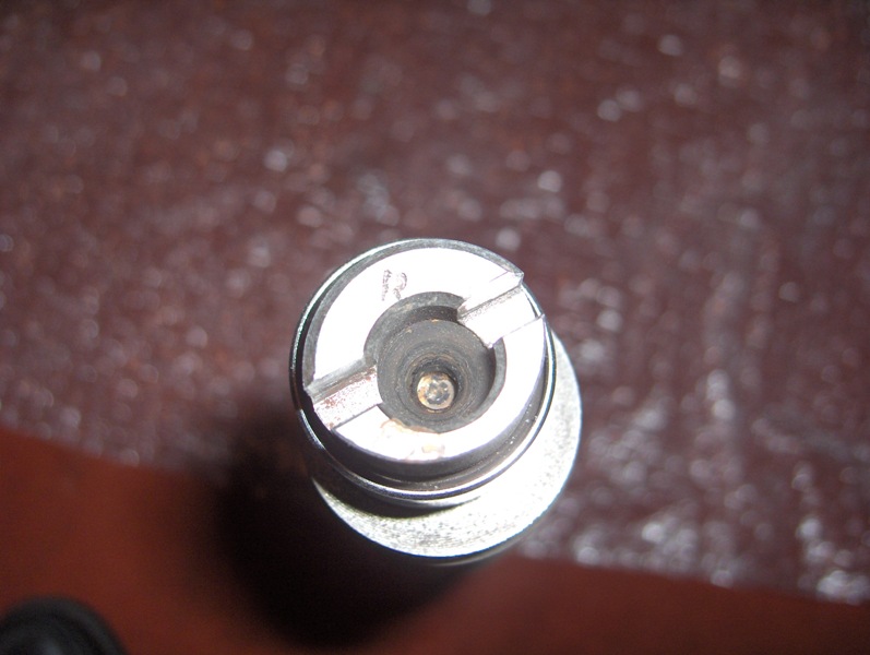

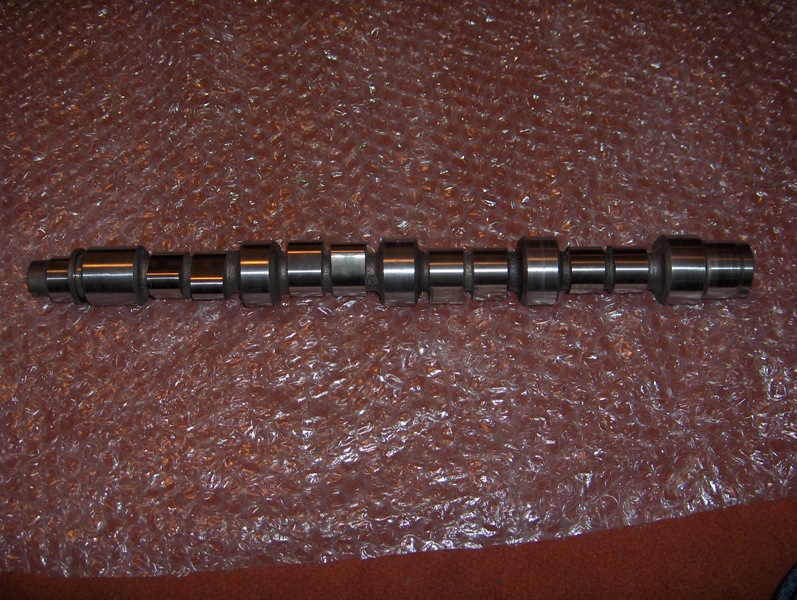

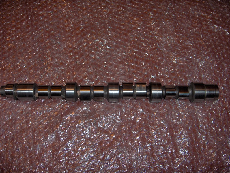

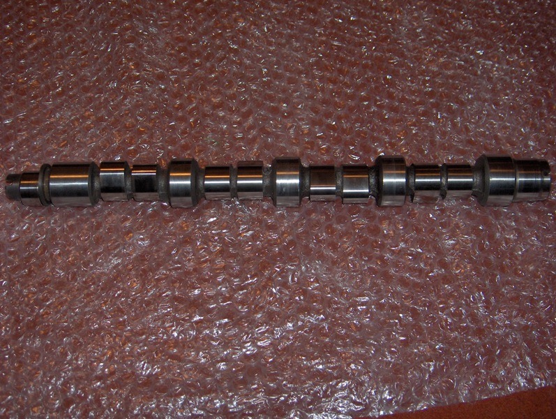

Salut aux spécialistes,
Voilà mon intrigue.
Comme vous l'avez peut être lu dans le café,j'ai fait l'acquisition d'une culasse neuve,avec laquelle le vendeur m'a donné un AAC.
L'origine porte un 2 frappé sur le bout coté allumeur,exact?Si je me gourre reprenez moi merci.
Celui là à un "R" de frappé à cet emplacement.Cela vous donne t'il une idée de sa provenance et de son utilisation?,car moi jamais entendu parler
Merci pour votre aide et vos connaissances.
A+
J'ai fait des photos:
PS:si vous avez besoin de dimensions quelconques pour me renseigner,je vous les fournirai.

Effectivement pour les ralloches il y a bien un 2 frappé, les ax je pense que c'est un 4, par contre le R???

je dis peut etre une connerie mais j'ai peur pour toi que ce soit un aac d'ax gt ou 205 xs tu3s

TU3S sur les AX :oops: tu dois avoir une repère noir près d'une came ;)

Le R ne voudrait il pas dire retaillé?,si je ne dis pas une bétise!!!!!!
Avec les levées,on devrait bien trouver,non?

R sur une culasse oui, resurfacé
R sur un aac j'ai déjà lu Ruggeri :lol:
Là si c'était vraiment un retaillage tu aurais toujours le 2 ;)
vois le pdf page 6 ;)

Les repères de peinture sont marrons.
Les levées mesurent 34,30mm,mais je ne sais pas comment mesurer les angles comme çà à vu d'oeil :oops:

ta réponse n'est pas dans les rta mais dans les docs peugeot, et c'est bien un aac de 205 XS...

Non il n'était pas dans la culasse,mais fourni avec.
En attendant Cricri,merci beaucoup pour cette précision.
Par contre,cet AAC est il utilisable sur nos moteurs?
Et cela à quelle influence ou utilisation?Ou bien est ce carrément inexploitable?

tu dois pouvoir l'utiliser, mais le rendement ne sera pas au top ;)
