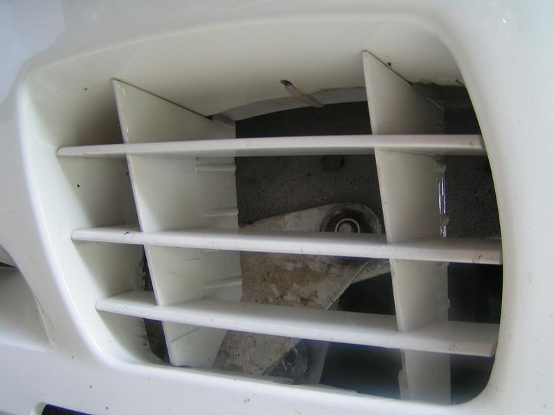

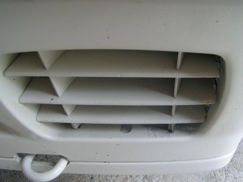

quelques photos toutes fraiches. Le mien aussi était un GTI, on voit les emplacement des trous des AB

Tu as donc découpé les emplacements... on est d'accord... mais comment se fixe la grille ? par derrière le spoiler je suppose ?
Sur cette photo, on dirait que la grille se glisse dans le spoiler par derrière c'est bien ça ?

Le plus simple c'est ce que j'ai fait :)
Tu découpe ta jupe proprement le top tu la démonte( moi j'ai réussit donc c'est pas compliqué.)
Ensuite de l'interieur tu positionne ta grille, tu perce avec un petit fôret, et tu mets 4 petits rivets.
C'est ni vu ni connu.
L'avantage c'est que tu les perds pas et que l'on ne te les piques pas :D

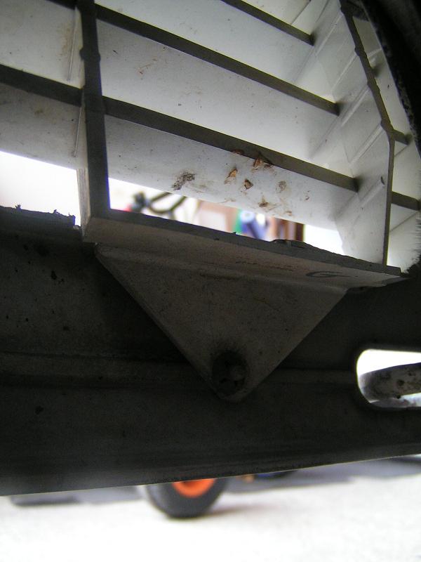

Sur ma dernière photo, tu aperçois un clips acier (hyper pas solide du tout :crying: ) pour la fixation inférieure, c'est comme ça d'origine.
En haut, j'ai percé la grille et le spoiler avec un trou Ø4 pour y passer un collier rilsan blanc.
C'est invisible aussi ;)

Piedplanche a écrit :Sur ma dernière photo, tu aperçois un clips acier (hyper pas solide du tout :crying: ) pour la fixation inférieure, c'est comme ça d'origine.
J'aime beaucoup ta dernière photo, c'est exactement ce que je cherche, mais je n'y vois pas grand chose, je vais essayer d'eclaircir avec un logiciel de retouche.
Piedplanche a écrit :En haut, j'ai percé la grille et le spoiler avec un trou Ø4 pour y passer un collier rilsan blanc.
Super astuce !!
Tu as dû faire des fentes aussi on dirait pour glisser la grilles ?

sebrod91 a écrit :Tu as dû faire des fentes aussi on dirait pour glisser la grilles ?
non, il n'y a pas de fente, c'est les grilles qui sont fendues :)

sebrod91 a écrit :Et tu me confirmes aussi, que la grille se visse par derrière dans le bas du spoiler ?
ce n'est pas une vis, c'est un clips qu'il y a en bas, et oui, elles se mettent par derrière :bien:
En haut, d'origine ce sont aussi des clips, un peu comme ceux qui pincent la moquette sous le joint de portière. Comme je n'en avais plus, je suis passé au collier rilsan :)
