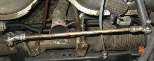

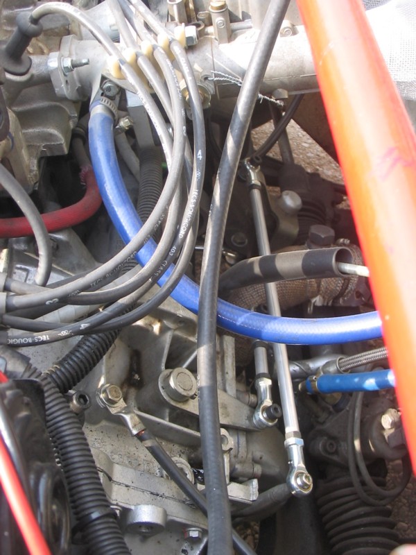

Frank13 a fait les siennes (sur sa BE) sans rien souder en achetant en+:
de la tige filetée et du tube alu (au diamètre de la tige filetée):
Photo 028.jpg (121.96 Kio) Vu 4968 fois
Messages : 7226
Has thanked : 100 times
Been thanked : 312 times
Ok, donc la tige court tout le long à l'intérieur du tube alu ?
J'ai quelques morceaux de tige filetée M8 inox avec pas inversé, ca va me servir .

Piedplanche a écrit :Ok, donc la tige court tout le long à l'intérieur du tube alu ? J'ai quelques morceaux de tige filetée M8 inox avec pas inversé, ca va me servir .
Je zappe le sujet dans le forum compet'
C'est ça! :bien:

cricri a écrit :beau montage.....
justement, une question : quel diamètre font tes rotules ? 8 et 6 pour la petite ?
et pourquoi ne pas en avoir mis partout de l'unibal :?:
