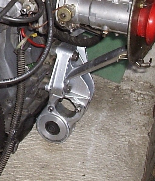

Lorsque j'ai fait mon échange de démarreur j'ai observé une tige filtetée sur un silent-bloc sous les carbus. Sur le tablier de la caisse, quasiment dans l'axe de cette tige sous les carbus, une tige lisse...
J'imagine q'il me manque quelque chose. Merci d'éclairer ma lanterne. Tout fonctionne comme ça depuis que j'ai la voiture.
Il y a aussi une patte de ce genre entre la bobine et le boitier d'eau qui me manque également...

Normalement, tu as une patte qui se fixe sur cette vis et qui va sur le support anti-couple.
ça permet de supporter le poids des carbus pour moins solliciter les brides.
on la voit au milieu de la photo n°21, au dessus de l'echappement et de la bielette de commande de boite:
http://m.motz.free.fr/photos.php?dossie ... ode=miniat

La tige fileté sous le silent-bloc des carbus :arrow: il te manque la barre de soutien de la rampe de carbu.
Celles sur le tablier ne servent a rien sur la Rallye (c'est pour les toles pare-chaleur d'echappement sur les XU)

En effet je me suis trompé de côté. Mais ne sachant pas où était la deuxième attache...
Merci Jean Luc, ma lanterne est éclairée. :bien:
En gros, si j'ai bien compris, je risque de voir mes carbus mourrir dans peu de temps si je ne mets pas cette barre... Où puis-je la trouvée avec la visserie nécessaire ?
