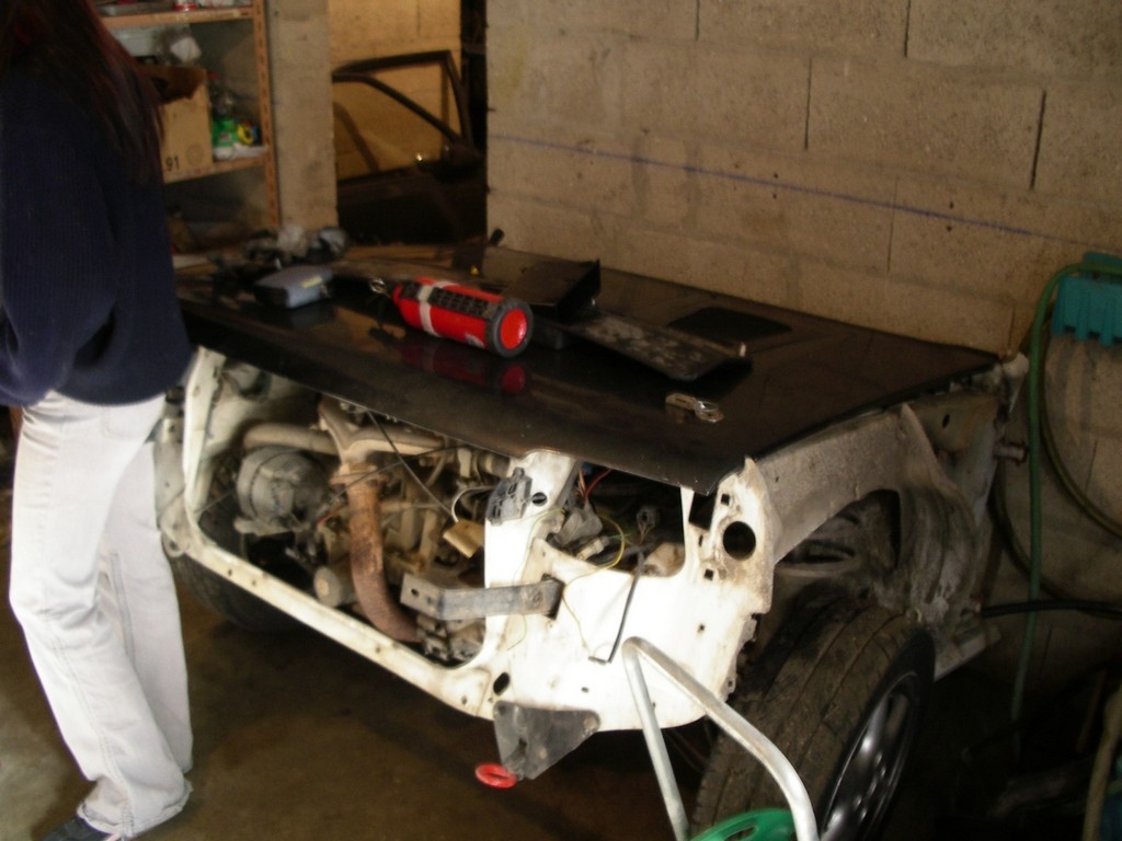

Voila je suis un manche en carrosserie et j'ai une demi facade avant à changer.
j'ai deposé l'aile, le capot et la calandre/radiateur/phares etc
Comment fait on pour la depointé ?
Ou la depointé et quelle est la forme de la piece exactement ?
Comment et avec quoi ressouder l'autre
par avance merci

il faut un foret a dépointer et une pointeuse.....
tout ceci doit se trouver en loc chez kiloutou par exemple...

ca c'est vue de face de l'endroit que tu as pris en photo (par dessus)......
et elle descend jusqu'a la traverserse inferieure

Je vais essayer de faire une photo de mon choc avec les autres elements demontés, on y verra plus clair dans ce qu'il me faut.
Sinon la soudure se fait avec quoi, MIG, MAG, fer à souder, Patafix ??

une pointeuse..........
c'est comme ca que ca s'appel :bien:

soudure par point........

ptinico a écrit :ca c'est vue de face de l'endroit que tu as pris en photo (par dessus)......
sauf que la photo montre le coté copilote (ou coté distib...)
Et lui a l'autre coté à changer.

Celle ci alors ?

oui,
car le gros trou correspond au phare et le carré pour le support du clignotant, qui se connecte par le rond.
Et le carré sous le phare, c'est pour le support du parechoc.

le mieux c'est d'acheter la pièce neuve, et ensuite une fois sous les yeux tu sauras ou dépointer, dépointer ça se fait très bien, je l'avais fais sur ma corsa qui avait une face AV complète à changer ;)
