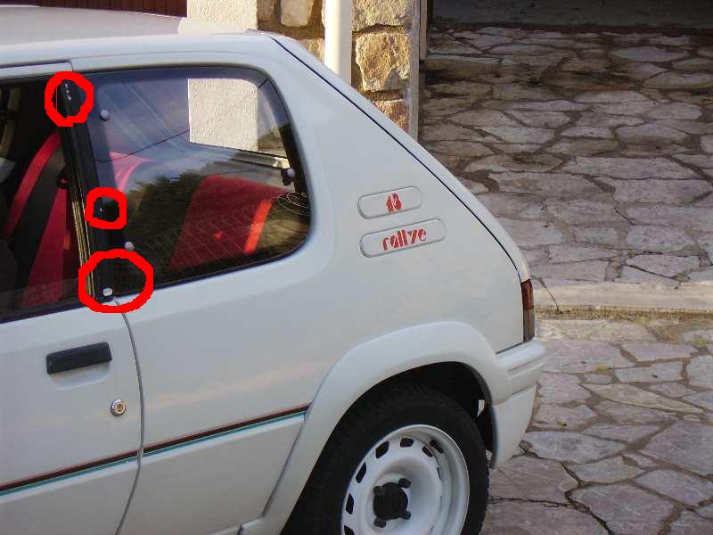

montant noir
salut quelqu'un a t'il deja refait cette partie entouré en rouge
c'est comme du ruban a adhésif
mais je ne voie pas comment faire pour le refaire :crying:
Copie de PICT1573.JPG (60.5 Kio) Vu 2937 fois
Bastien
Messages : 1583
Been thanked : 80 times
Message par Bastien »
peinture noir mat B)
ca depend des modéles: ph1 c'est peint ph2 autocollants

Pour la mienne j'ai recuperer des autocollants de montants pour Zafira, c'est comme du Venilia en aspect granuleux, et je les ai coupé aux dimensions de la 205

Fred-34 a écrit :Pour la mienne j'ai recuperer des autocollants de montants pour Zafira, c'est comme du Venilia en aspect granuleux, et je les ai coupé aux dimensions de la 205
J'allais le dire ;)
JE travaille chez Opel, un pote à fait ça sur sa Gtaï ;)
J'allais le dire ;)
le resultat est il beau ?
et combien de roro pour c'est autocollant de montants de zafira

Le resultat est nikel, j'essairai de te faire des photos
Sinon pour la piece, la référence c'est 21 60 531, vendu 3.15€ TTC :)
Pour info, chez Peugeot, rèf 8659.FR et 8659.FS (G & D) vendu 13€ TTC pièce :o

je sais que les 106 et 206 ont des choses comme ça aussi!!! mais si c'est plus cher!!! :angry: :angry:

merci de l'info je vais aller voir
et si tu peux mettre des photos je suis preneur :bien:

weeb a écrit :je sais que les 106 et 206 ont des choses comme ça aussi!!! mais si c'est plus cher!!! :angry: :angry:
J'ai ca sur la mienne,adhésif montant de 106,faut recouper un peu dedans,mais résultat nickel ;)

Je rdis sur une ph 1 c'est peint c'est pas adhésif ^_^

BASTIEN a écrit :Je rdis sur une ph 1 c'est peint c'est pas adhésif ^_^
106S16 par exemple,et plus généralement sur des phases2 ;)

18€ le jeu de 2 :)
