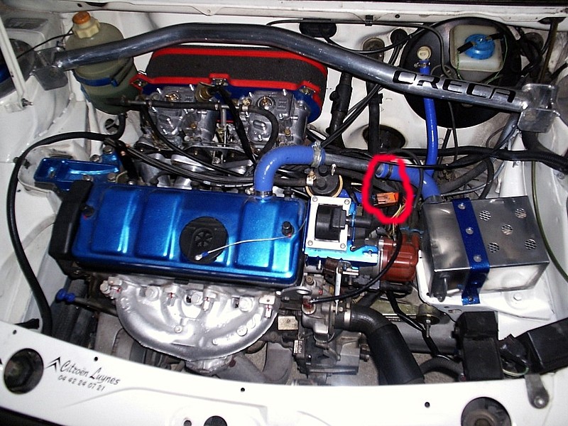

Messages : 13628
Has thanked : 538 times
Been thanked : 1173 times
ils vont sur la broche orange à côté de l'allumeur ;)
Oliive
Messages : 5288
Message par Oliive »
y'a moyen d'avoir une image du truc parc'que là j'l'ai pas vu :mrgreen:
Messages : 13628
Oliive a écrit :y'a moyen d'avoir une image du truc parc'que là j'l'ai pas vu :mrgreen:
c'est cette prise là (a côté de la bleue) ;)

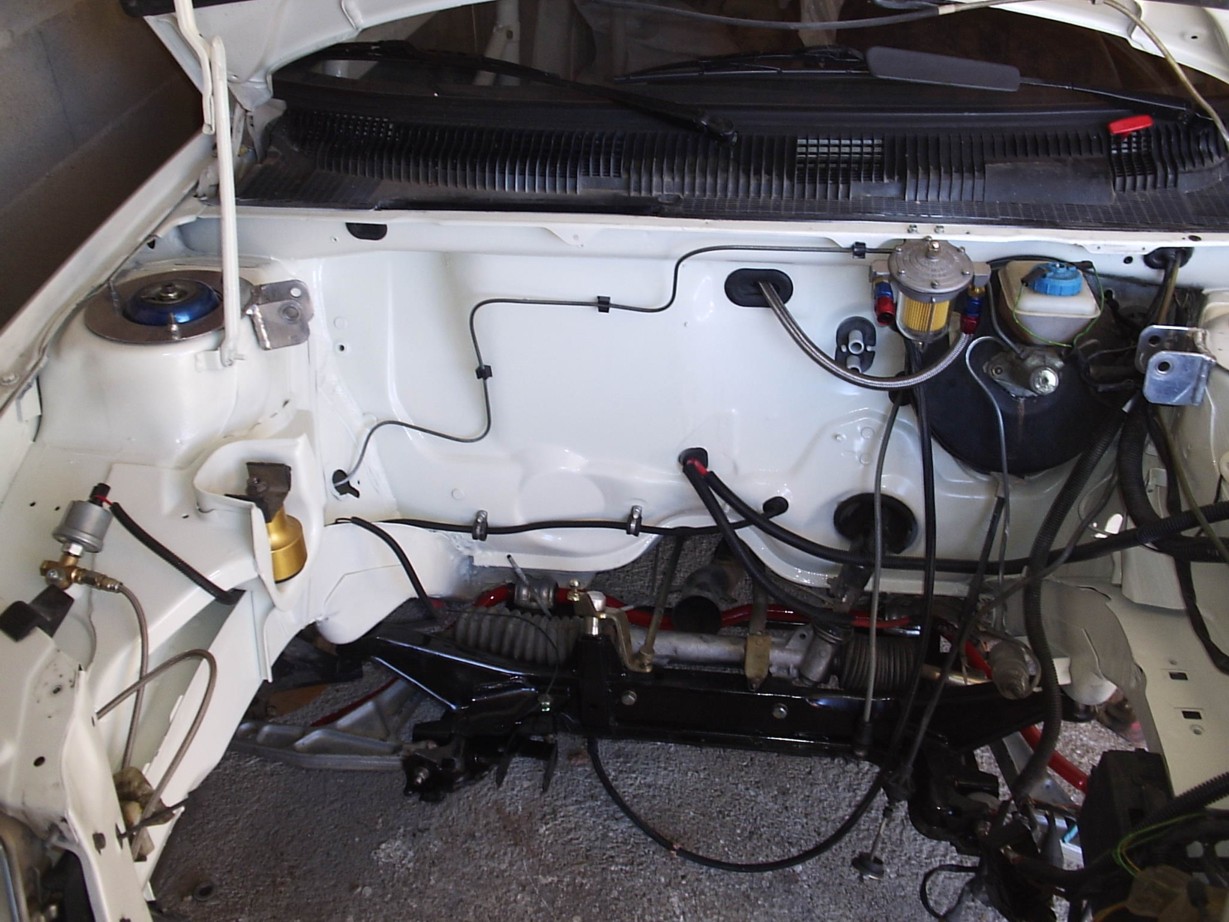

:mellow: j'ai pô vu...
euh comme ça en passant il te manque des morceau sous le capot, enfin j'dis ça j'dis rien :mrgreen:
Messages : 13628
Oliive a écrit ::mellow: j'ai pô vu...
il en manque encore plus en ce moment, y a un gros truc qui est tombé depuis! :oops:

bon j'l'ai pas ton truc :mrgreen: par contre le fil de l'alterno va bien y'a juste un umbroglio bordelique dans le coin, celu ide la sonde c'est un marron? j'en ai un qui traine mais il arrive du "faisceau" coté distri :mrgreen:
Messages : 13628
Oliive a écrit ::oops:
Oui, c'est ça tu as un fil marron qui part de la sonde, il rentre dans la gaine fixée sur le cache distri avec celui ceux de l'alternateur et ressort à coté de l'allumeur sur la même broche orange que celui de l'alterno ;)
^_^ Tu n'aurais pas un faisceau d'AX sur ton auto des fois?
