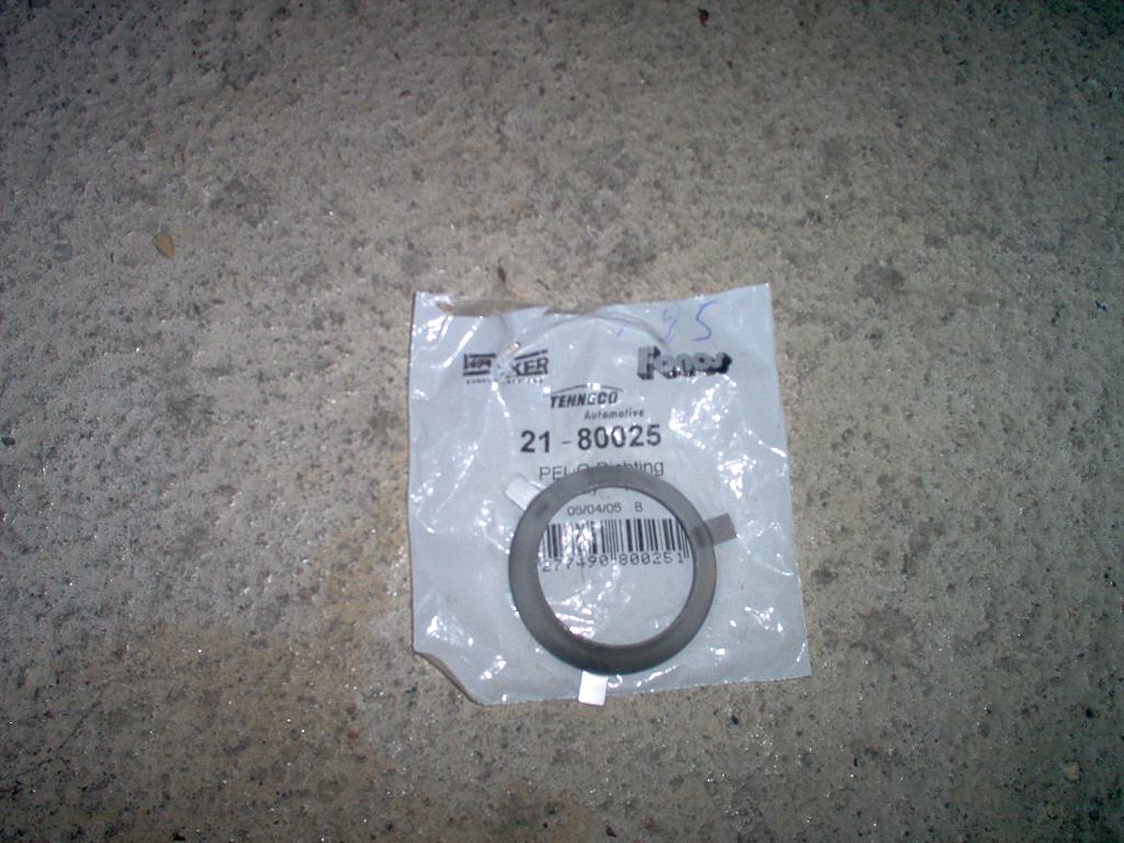

j'avais trouver cette pieces sur un post mais plus moyen de le retrouver
donc ma question est ou ce la procurer et est elle vraiment utile sur la ligne d'echappement

chez tous les revendeurs de pots adaptables qui fait du Walker ;)
pour le reste sa évite les fuites qui te mettrons une contre visite pour la valeur des gaz lamba non controlable,tu peus mettre aussi une fréte qui te coutera moin chére mais plus dure à mettre en place.

Bizarre sur les 106 sa n'y est pas, meme d'origine et sa ne bouge pas..
Aprés je ne suis pas un coin ou ils salent beaucoup mais bon c'est space

Vous avez pas de joint en tresse métallique sur les raccords d'échappement ?
Si oui, vous les changez quand, y a du mieux après ?

Pas de tresse métallique sur les raccords d'échappement.
Joint métallique plat entre culasse / collecteur
Joint métallique renforcé entre collecteur / col de cygne
Joint métalique conique entre col de cygne / ligne (visible un peu plus haut le Walker)
Sur les 205 essence de base il y a une tresse métallique entre le col de cygne / ligne sans parler du montage différent avec les visses est non les ressorts
