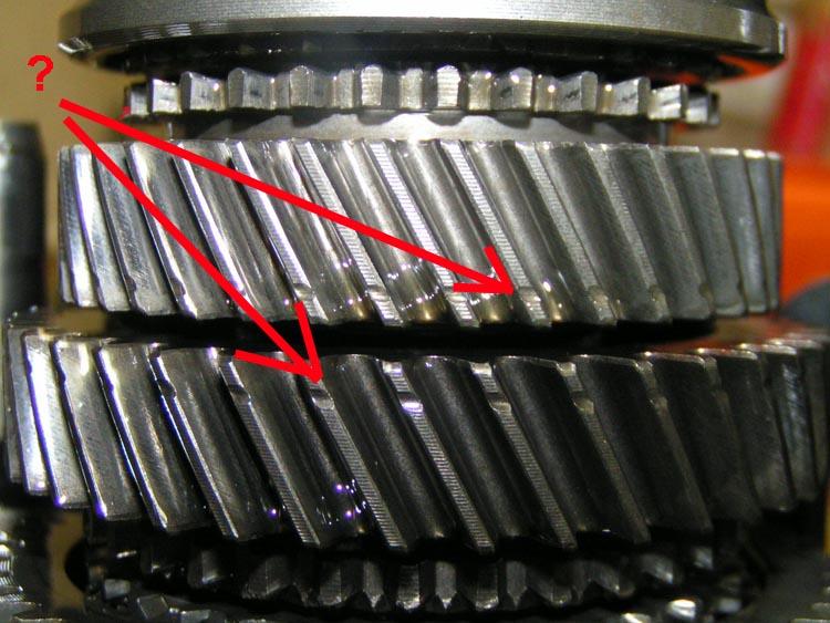

Comment savoir si la boite a déjà été ouverte ? un indice peut m'aider ?
D'après moi, c'est le cas. Parce que sur des pignons, j'ai une trace, on voit bien qu'il y a quelque chose qui s'est baladé dans la boite :o
Et aucune trace du bidule qui les a marqué comme ça :?: :(
Vos avis : ils sont récupérables ?
J'ai aussi trouvé des miettes de patins plastique de foruchette ^_^ Au remontage je les colle ;)

MOA a écrit :c'est normal PP ;)
ok ok, je me disais que c'était bien régulier comme trace d'usure ^_^
Messages : 7240
Has thanked : 103 times
Been thanked : 321 times
MOA a écrit :j'osais pas te dire que le jour ou un débris ferais des traces comme ca,la boite se serais démonté toute seule :D une belle salade de pignon au sol :bien:
:oops: j'ai honte, je peux effacer mon message et ca reste entre nous :?: :lol:
