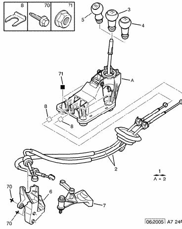

:bien: Pour ceux qui souhaitent optimiser leur commande de boite, je viens d'apprendre une solution pour passer à une commande de BV à cables sur nos autos (interressant par ex en F2000 pour pouvoir remonter la commande plus près du volant)
Les Citroën C2 1100 et 1400 possèdent d'origine une cde à cable avec une BV MA :)
Le kit complet de transformation est à env 150€TTC chez Citroën
Avis aux amateurs!! :D

y'a des modif à l'interieur de la boite?

c'est notre ami "poussin jaune" qui est sur le projet, il s'est renseigné aujourd'hui chez Citron, apparament il n'y aurait pas grand chose à modifier! :)
Si quelqu'un de chez Peugeot peut nous le confirmer, les cdes des 207 et 1007 en BV MA seraient également à cables :bien:

je confirme : 1007, 207 et même 307 ont des commandes de BV MA à câbles ;)

pour les bvs BE c'est pareil tu peux passer de l'un à l'autre, plus facile pour les F2000

Des photos et plus de détails sur le montage 'siou plait ^_^

A oui si c' est fesable sans modifier a l interieur de la boite je v dessuite commaner sa chez Citron

Piedplanche a écrit :Des photos et plus de détails sur le montage 'siou plait ^_^
je récupère l'éclaté des pièces la semaine prochaine et je le scanne ;)

voila un détail pour une 207 TU3

PTS a écrit :voila un détail pour une 207 TU3
fais pas ton malin avec ton logiciel toi :p
