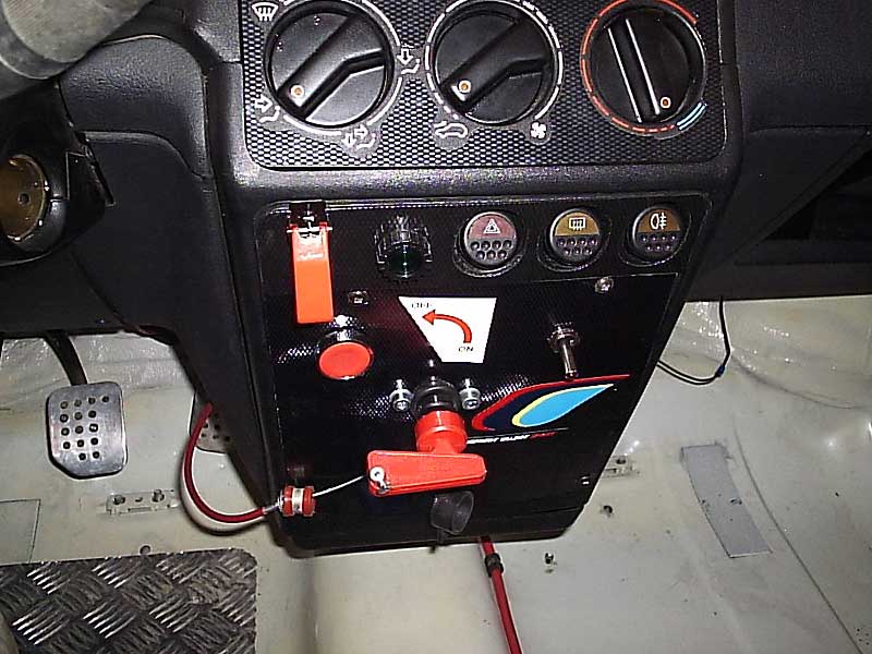

je voudrai supprimer le neiman dans la rallye que je prépare et le remplacer par un interrupteur on/off et un bouton poussoir...
quelqu'un a t il déjà effectué ce montage?

merci, mais il n'y a pas un montage possible en se repiquant sur les fils reliés au neiman: avec un interrupteur (contact) et un bouton poussoir(start)?

si tu peux.
mais faut retrouver les alim sur le neiman, et trouver un inter qui accepte une intensités suffisante.
de tete tu lrelie tous les fils ensemble, sauf le rouge et tu a contact + accessoire.
tu met en contact le rouge en plus tu a le demarrage.
apres faut faire un montage propre en soudant, ou repartir directement des 2 fiches sur la boite a fusible.

Il est plus prudent de passer par un relais plutot qu'un inter' en direct ;)

je peux repartir de la boite à fusible car j'ai repéré l'emplacement des 2 fiches...je souhaiterai conserver ces fiches d'ailleurs!plus propre et plus sûr à mon sens.

yarelel a écrit :je voudrai supprimer le neiman dans la rallye que je prépare et le remplacer par un interrupteur on/off et un bouton poussoir...
Je l'ai fait sur la mienne en repiquant les fils du Neiman :)

tu peux m'expliquer ton montage? (quel fil va sur l'inter, bouton poussoir etc)

pour les fils c'est simple tu as deux fils jaunes et un fils rouge sa c'est ton contact donc tu relis sa sur un bouton ON/OFF( les deux fils jaune d'un coté et le rouge de l'autre )ensuite tu repar de ton fil rouge et tu branche sur un bouton pousoir avec le fil orange/marron.

Donc le rouge, c'est le +12V
Le jaune, l'alim habitacle
Le deuxième jaune, l'alim moteur
Et le orange, le démarreur
