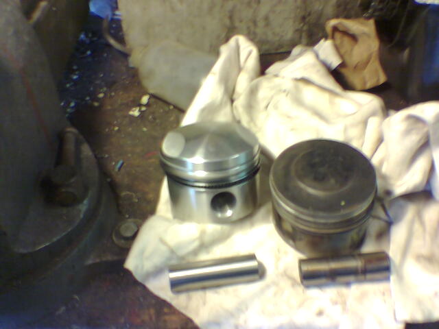

pas du tout il sont usine pour le passage des soupapes
http://205.rallye.site.voila.fr/imgmoteur/img2.jpg
piton R5 alpine
piton R5 alpine
