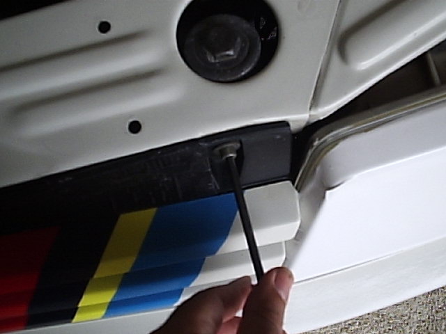

démontage de la calandre

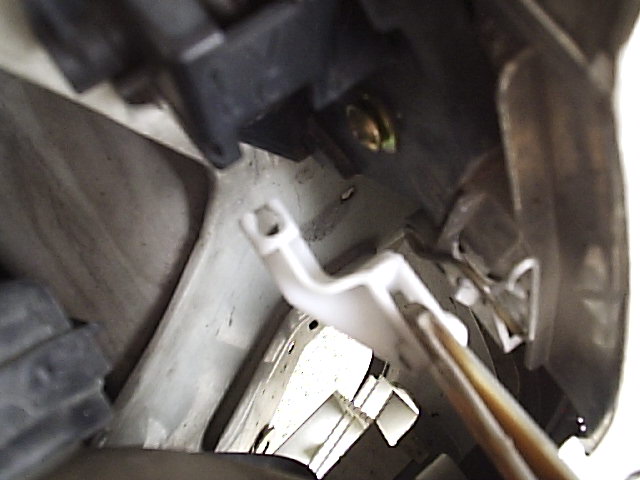

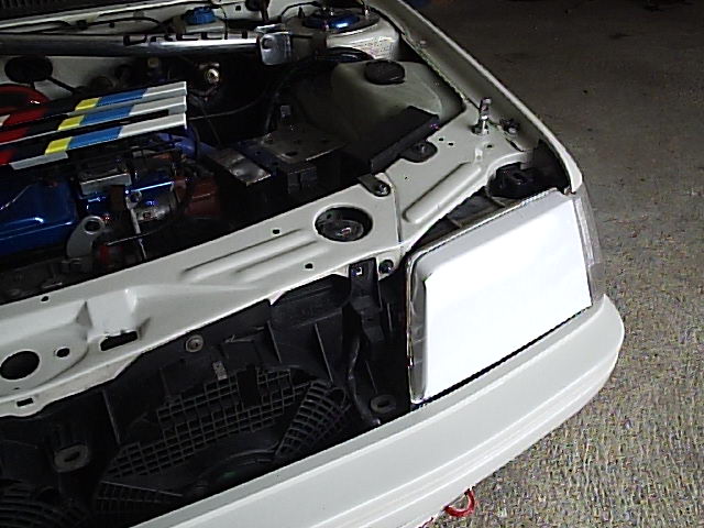

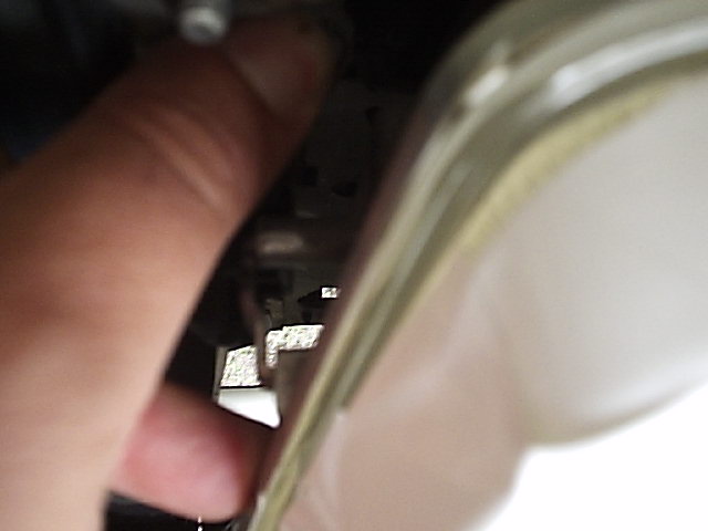

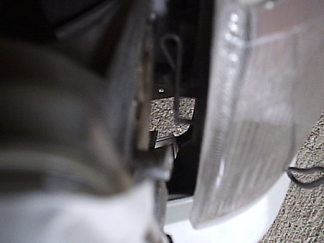

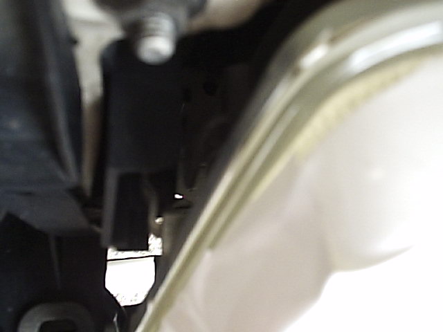

Après avoir appuyé sur le crochet, on dégage le phare
crochet coté cligno
crochet coté cligno
on appuie sur le crochet tout en tirant légerment le phare vers l'arrière

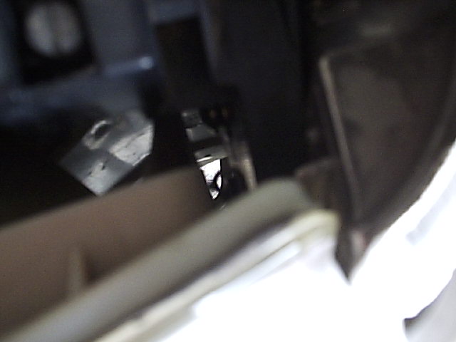

localisation crochet métallique
calandre retirée
calandre retirée

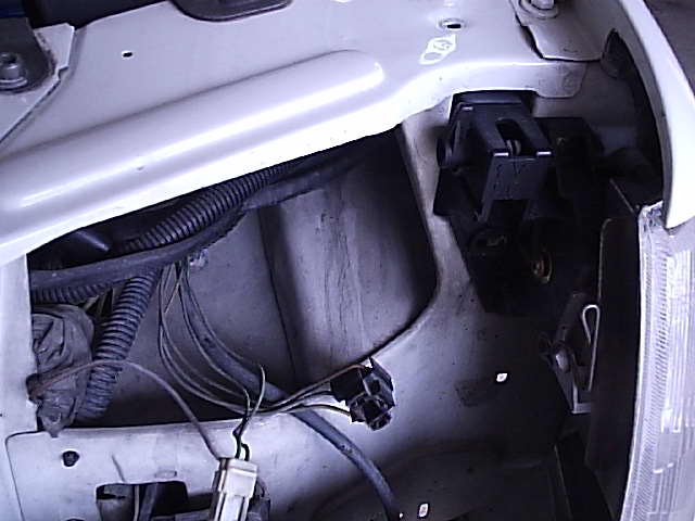

Et voilà!!
Et voilà!!

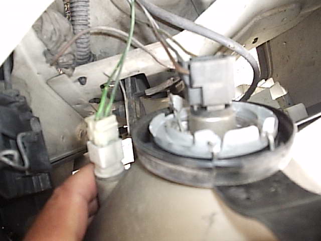

il ne reste plus qu'a débrancher les fils

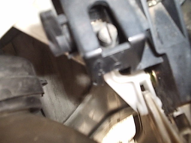

après avoir appuyé sur la bielette en plastique, la rotule est désacouplée
localisation rotule
localisation rotule
