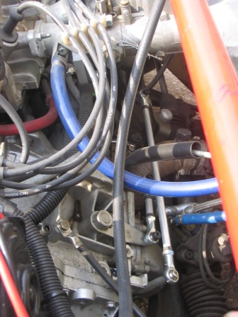

Et avec une belle photo ca peut aider,....

Message par franck 13 »
voila!!
Photo 028.jpg (58.91 Kio) Vu 3386 fois

franck 13 a écrit :Et avec une belle photo ca peut aider,....
c'est sur une AX, Franck, pas une 205! :lol:
