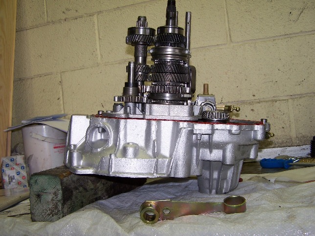

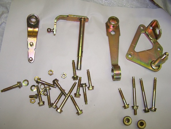

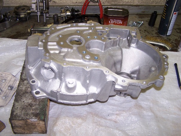

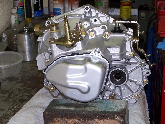

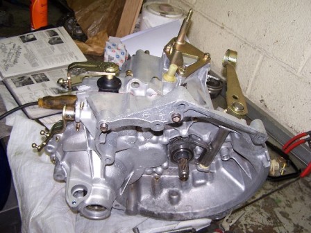

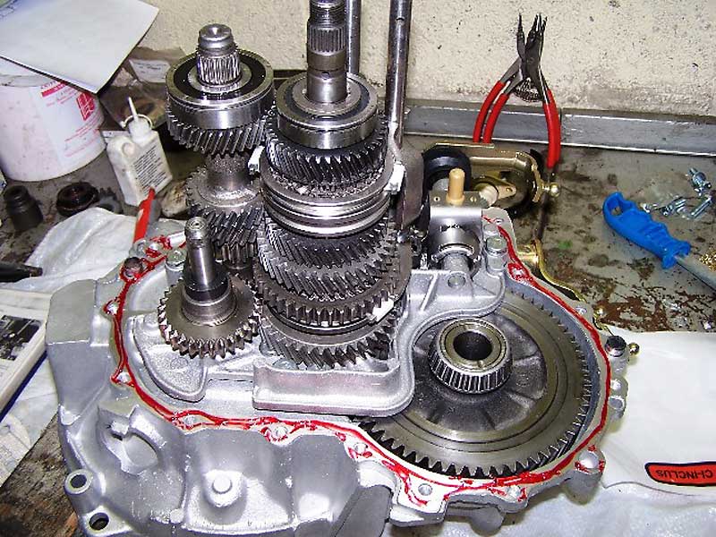

salut à tous,
je vous envoie quelques photos de la rénovation de ma boîte de vitesse. (merci à Serge 76 :bien: et Patice 57 ;) .
j'ai laissé micro-biller le carter, électo-zingué les commandes de levier de vitesse et d'embrayage ainsi que toutes les vis de carter et support de boîte.
Ensuite j'ai remplacé les roulements et bague de synchro, ressorts, billes etc...
Montage de la boîte le week-end dernier et en plus ça marche :o !!!! :p
ci-après les photos.

les carters sont plus beaux que des neufs, c'est dommage d'aller les salir :lol: :lol:

chupsy a écrit :les carters sont plus beaux que des neufs, c'est dommage d'aller les salir :lol: :lol:
:bien: :bien: ben faudra bien!!!! ;)

PTS a écrit :t'as remis la boite, t'es sur que ça tourne :D
beau boulot, je t'amene ma boite le w-e prochain :lala:
t'as changé planétaires/satellites aussi??
t'as fait l'intervention avec Patrice?
non les planetaires sont tout neufs!!! et^pour l'intervention j'les fait tout seul comme un grand garcon :bien:

Salut, j'ai vu la boite montée, en effet vu les photos super boulot, et le resultat est clinquant, on pourrait presque manger dans le moteur :oops:
