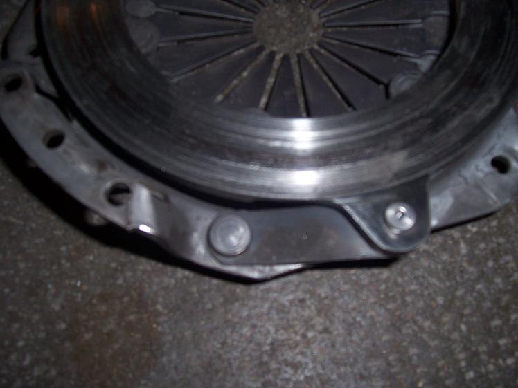

il a 3000 Km dont 2500 de rodage
le disque est brulé et le mécanisme c'est prire lui il est creusé de 3 mm il est parti en miète
Un conseil n'acheté pas des kits d'embraye chez BPS
Je suis dégouté 200€ 3000Km ça fait cher du Km

je l'ai remarquer en 10km il s'est mis à patiner d'un coup

cet embrayage la ne sont pas fait pour rouler tous les jour avec.
c'est pour la competition.

je ne roule pas tous les jours avec , je la prend pour me faire plaisir, si j'ai su j'aurai mis un origine directement, j'en commande un demain

oui enfin mis à part le fait d'avoir une auto pas confortable je vois pas trop en quoi l'usage de type routier pourrait bouffer à cette vitesse un embrayage ???
ta garde était bien reglée ?

oui et je l'ai reréglé entre temps

a mon avis pour des embrayages 3 patins, il vaut mieux prendre du sachs, évidemment, c'est pas le meme prix :(

j'ai voulu faire trop bien ,l'origine ça ira peut être mieux?

j'ai un origine et aucun probleme, 15.000kms effectués, 3 sorties circuit :ok:

quand j'ai refaire le moteur je l'ai changer car l'origine avait chauffer au niveau de l'axe, et donc j'ai voulu jouer la sécurité en mettant ça

C'est bizarre, ça me rappelle quelque chose...c'était pas la marque SFA par hasard? J'ai eu exactement la même chose l'année dernière. J'avais monté un disque MFA 3 patins (SFA) avec un mécanisme tout neuf d'origine. On m'avait assuré qu'il n'y aurait aucun problème mais bon, au bout d'un mois comme sur les photos... :angry:
Finalement j'ai remis un embrayage neuf d'origine et depuis aucun problème! ;) (même en attaquant comme un cochon)... ^_^

Tu avais juste le disque avec meca d'org, ou kit meca+disq?
Le volant mot est comment lui ?

C'est bien de la marque SFA
J'ai mis un KIT (disque, mécanisme renforcé, et butée)
