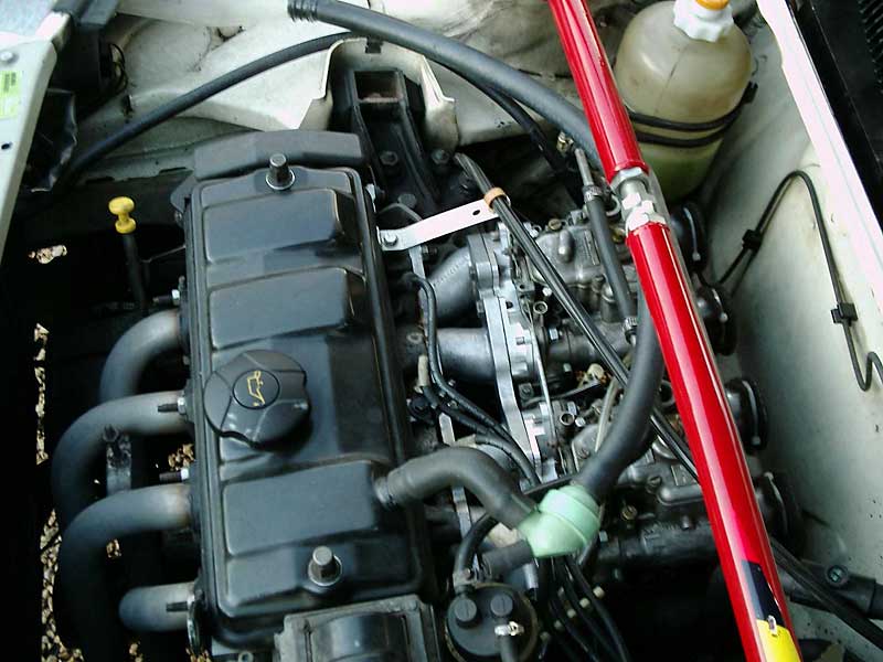

Messages : 5287
Has thanked : 647 times
Been thanked : 660 times
Idem,tu peux garder un montage comme d'origine ;)
rallye 8.jpg (60.1 Kio) Vu 3703 fois
