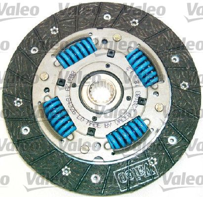

marco pts a écrit :voila l'embrayage de TU D que je monte sur ma rallye diaphragme renforcer de "LUK"
sa me fait pensé , sur mes gti, de routes ou de course, et le père , qui as a peut près 20ans d'autocross et couru sur 205 gti puis 16s as toujours monté que des embrayages de diesel car ces les seules qui tiennent en course , c'est donc possible qu il faudrait faire la meme chose sur pour les TU pour ne pas etre embeter
d'ailleur il me semble que sur ma pistarde , 106 à moteur TU 1600+weber , j'ai le meme que toi marco pts, du diesel en 6 ressort et je n'ais jamais eux de soucis , et pourtant , je lui fait pas de cadeau :mrgreen:

barbiche a écrit :Pour ma part toujours des 4 ressorts en valeo et jamais de soucis et sur les autos de course du valeo renforcé et là non plus jamais de soucis
On avaient eu des soucie . Je sais plus sur la qu'elle
sur ll'ax il me semble
C'était le volant moteur le problème pas les embrayages ;)

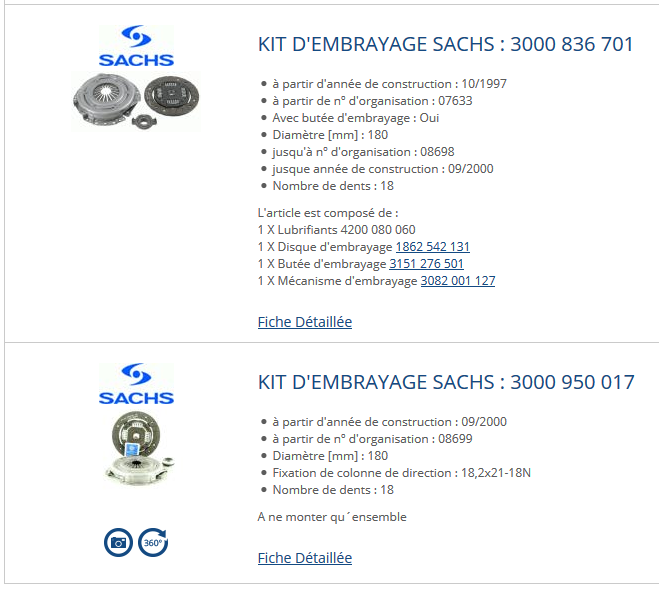

stevendesrallye a écrit :Merci j-luc mais je crois que je vais pas m’embêter : https://www.oscaro.com/kit-d-embrayage- ... #ectrans=1
Perso,...je préfèrerai prendre cette référence : Kit d'embrayage SACHS : 3000950017
Après réception du colis ce n'est pas la bonne référence :crying:
je vois avec scale en mp pour trouver le bon modèle car la buté ne correspond pas et hauteur de mécanisme non plus.

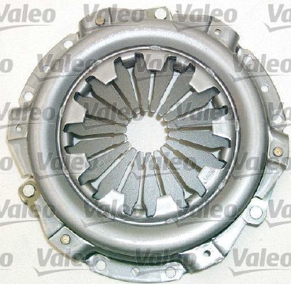

Cette référence Sachs m'a bien été livrée avec la bonne butée........ ;)
Sinon en Valéo,celle là pour l'avoir montée dernièrement me donne entière satisfaction et déjà plus de 20000km sans souci,ni bruit suspect.
https://www.oscaro.com/kit-d-embrayage- ... 0500-479-p
Surtout retournes tout et n'essaie pas un montage hybride.
Il te faut un ensemble homogène de même marque. :ok:

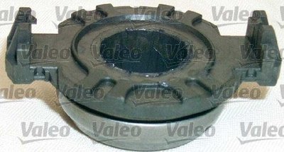

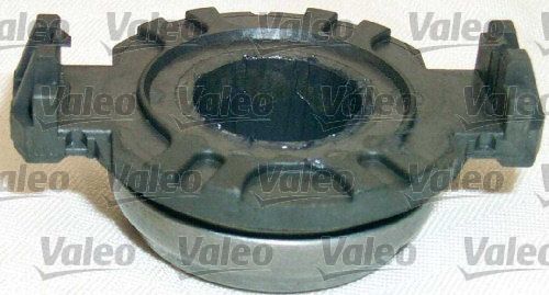

Oui,....et tu dois recevoir ceci :
Mécanisme d'embrayage 802082
Disque d'embrayage 803129
Butée d'embrayage079937
Qu'ils ne se trompent pas et tu seras sûr d'avoir du bon matos. ;)

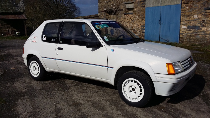

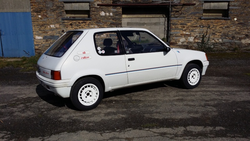

Alors des news remplacement de l'embrayage le weekend dernier maintenant ça roule :ok:
et aujourd'hui montage des nouvelles roulettes, en 7 ans c'est la première fois que j'ai des pneus neuf :blush:
j'aime bien sans les stickers et je suis toujours à la recherche de cache jantes qui pourrait s'adapter dessus .
Au début j’étais parti sur du 175/65/13 mais très dur à trouver et j'ai 3 centre de montage qui refusaient de les monter car pas d'origines
et les autres pas de stock il fallait que je passe déposé un chèque de caution :angry:
alors j'ai mis du 165/70/13 en Michelin énergie.
