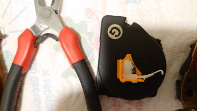

Aujourd'hui remplacement de la ceinture de sécurité conducteur de j'ai s'était bloquée lors de notre sortie dimanche dernier.
C'est fait et presque tout arrangé, mais comme un petit cavalier à cassé, il a fallu passer commande, a récupérer demain !!
Le coupable !!
Le coupable !!

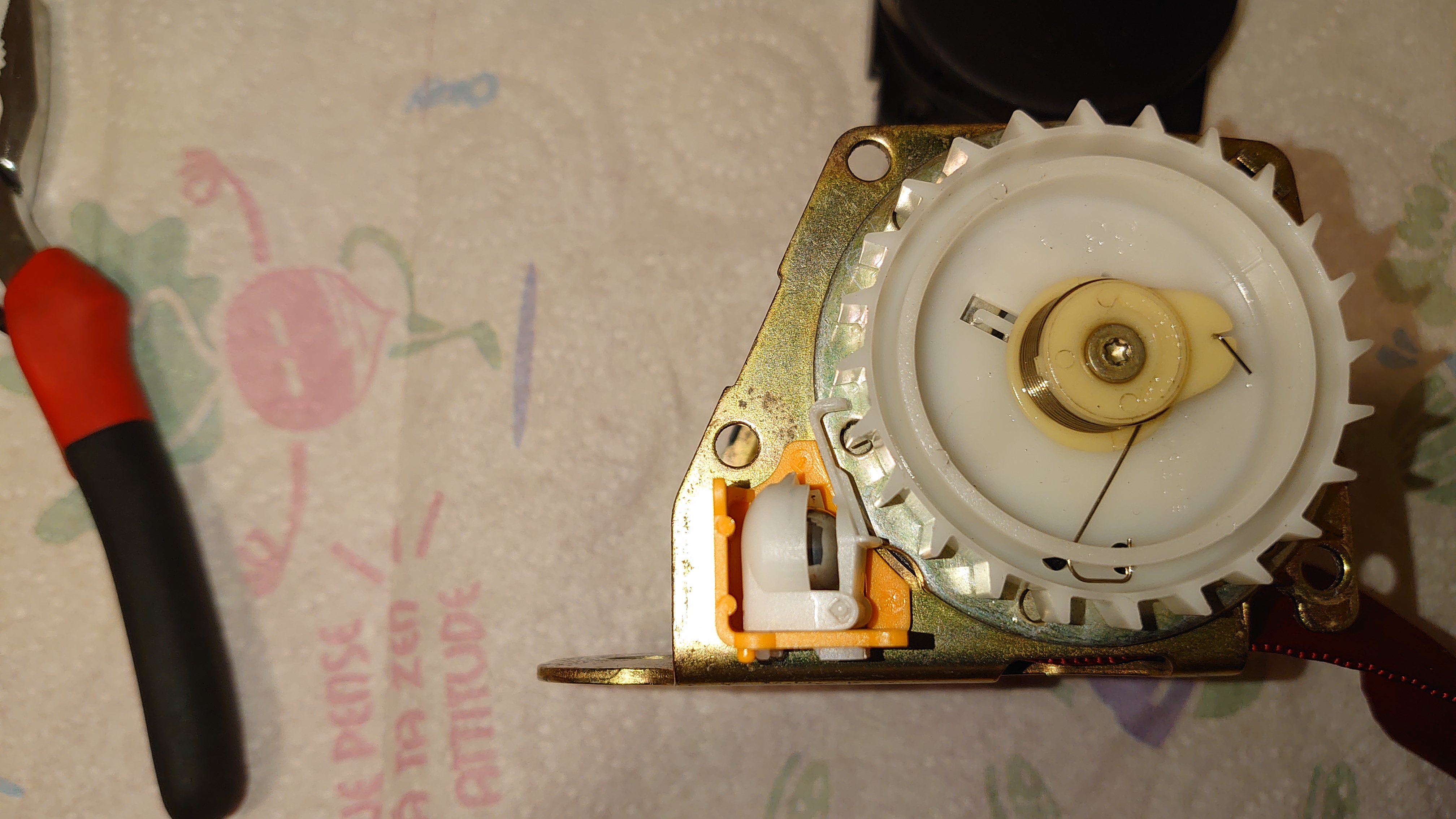

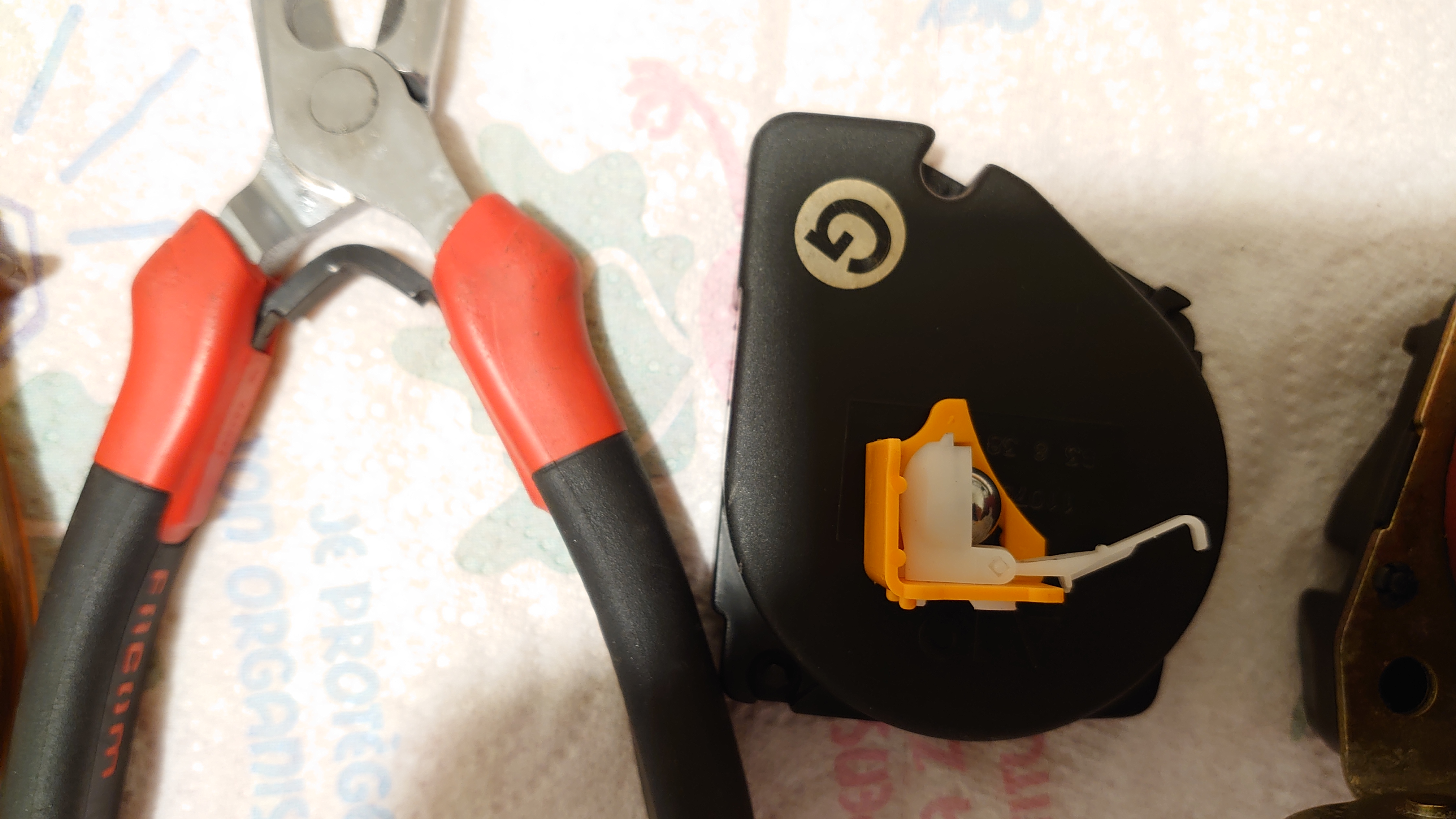

Salut a tous
J'ai une petite question pour les connaisseurs en matière de ceinture de sécurité.
J'aimerais savoir à quoi sert le petit mécanisme situé sur le côté de la roue dentée a savoir ..

Re: Présentation mais chut !
Message par guillaumegriffe25 »
Salut
Pour moi le mécanisme sert a verrouiller la ceinture pour la bloquer.
Si en gros le système n'est pas droit le mécanisme bloque le mouvement de la ceinture.
Lilive
Messages : 4745
Localisation : Agen (47)
Been thanked : 119 times
Message par Lilive »
C'est ça effectivement lorsque la voiture n'est pas à l'horizontale la bille se déplace et bloque la roue dentée et donc le déroulement de la ceinture, très utile quand tu te mets sur le toit :mrgreen:
Merci
La mienne, bien qu'à l'horizontale bloque le système !!
C'est bête, si tu retire ce petit système tout fonctionne très bien !!
Pourquoi ?
Usure du système ?
Est ce que la roue dentée peut prendre du jeu ??
C'est peut être une ça qui t'a embêté au Ballon la dernière fois
Oui c'est le petit crochet qui remonte sur la roue est bloque le système !!
Je me demande si la roue dentée n'a pas pris un peu de jeu ?
Serait ce possible ?

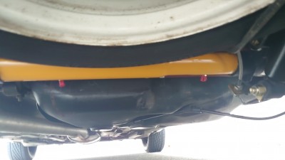

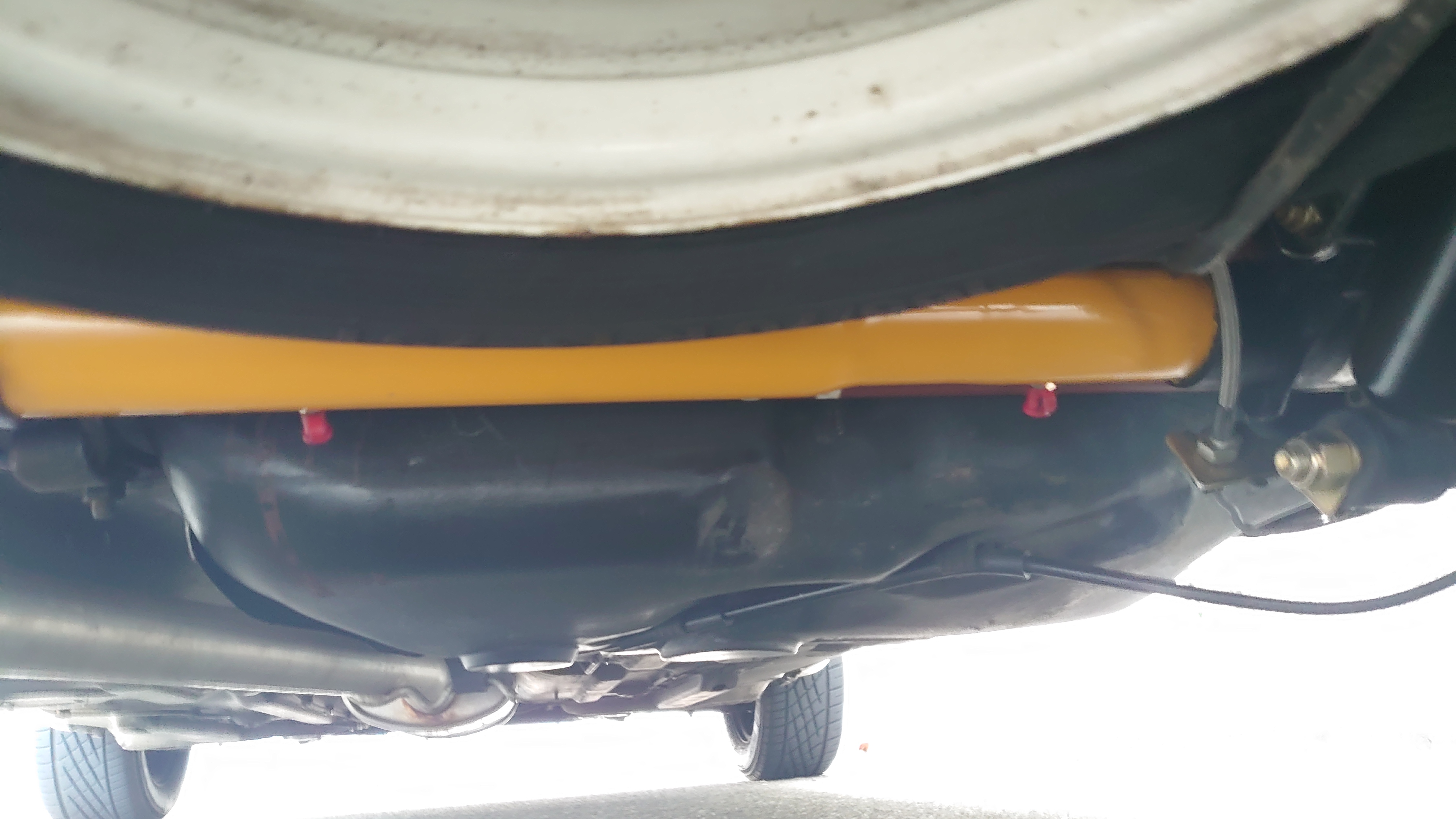

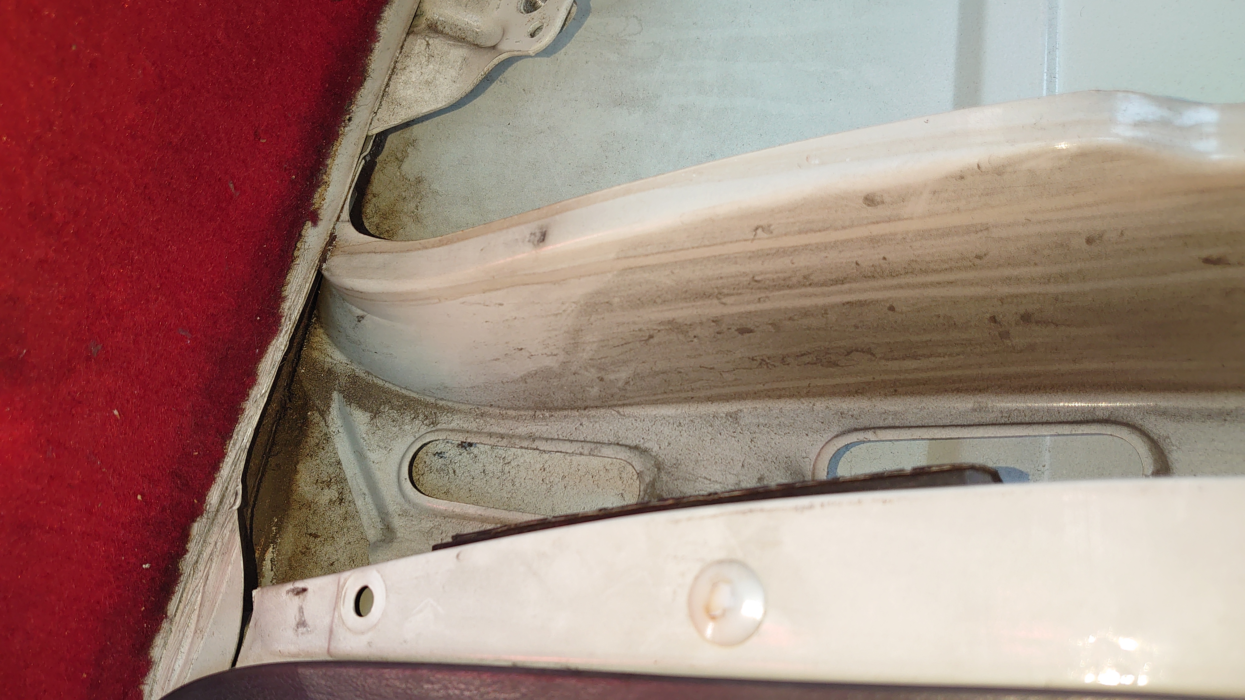

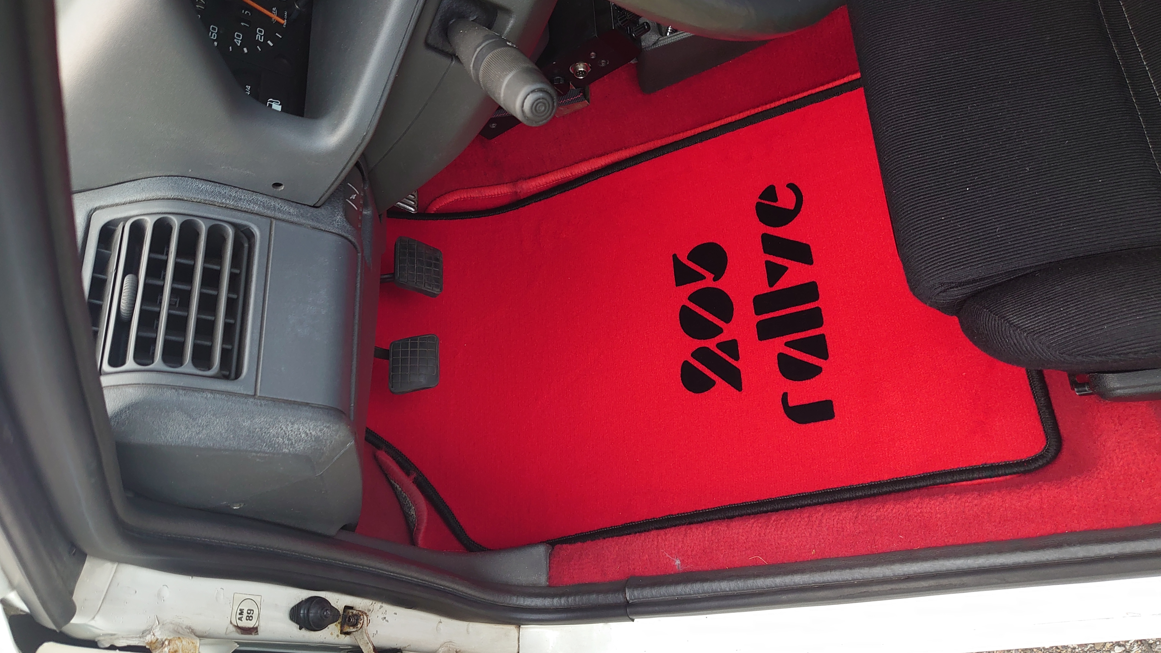

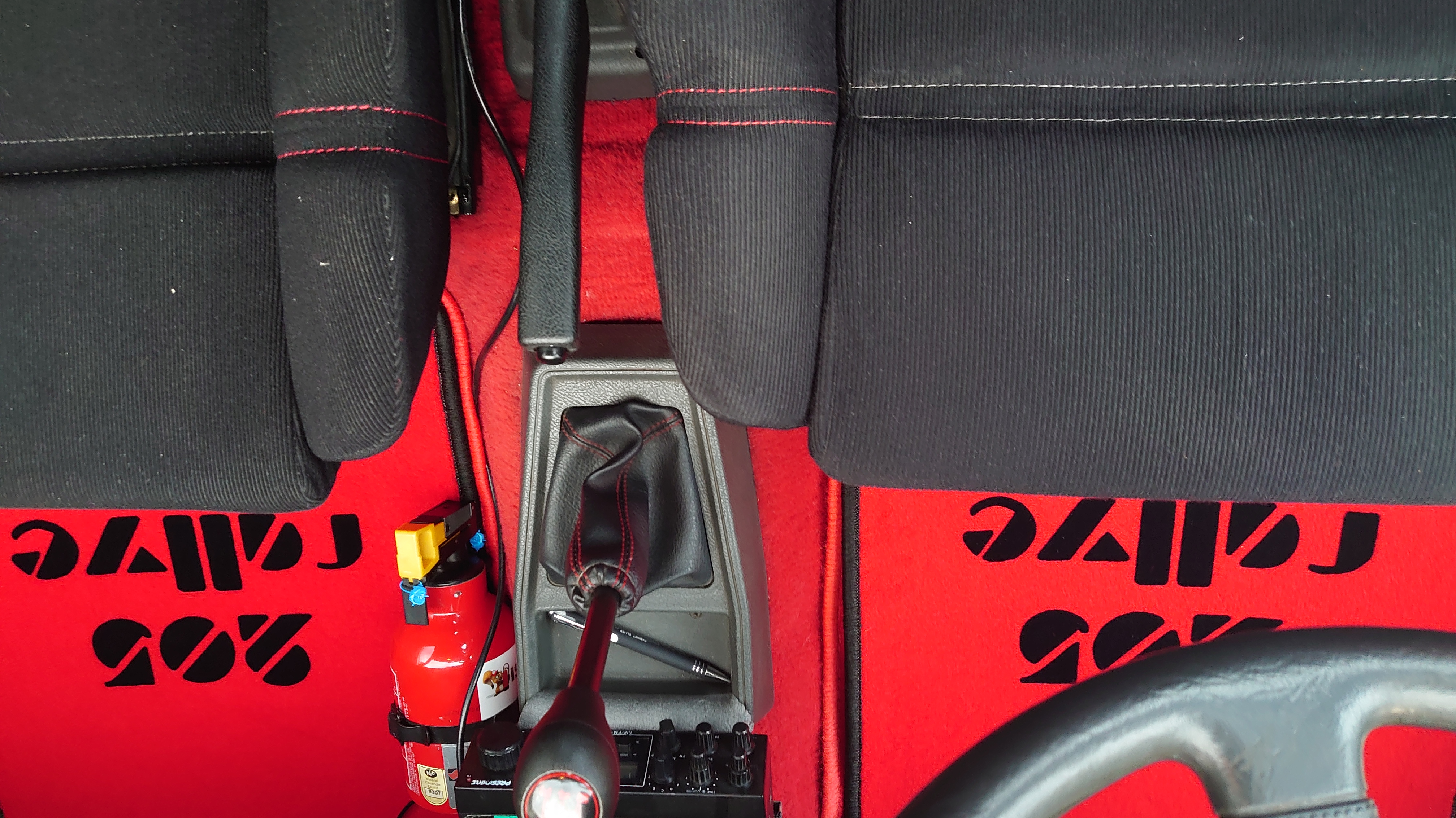

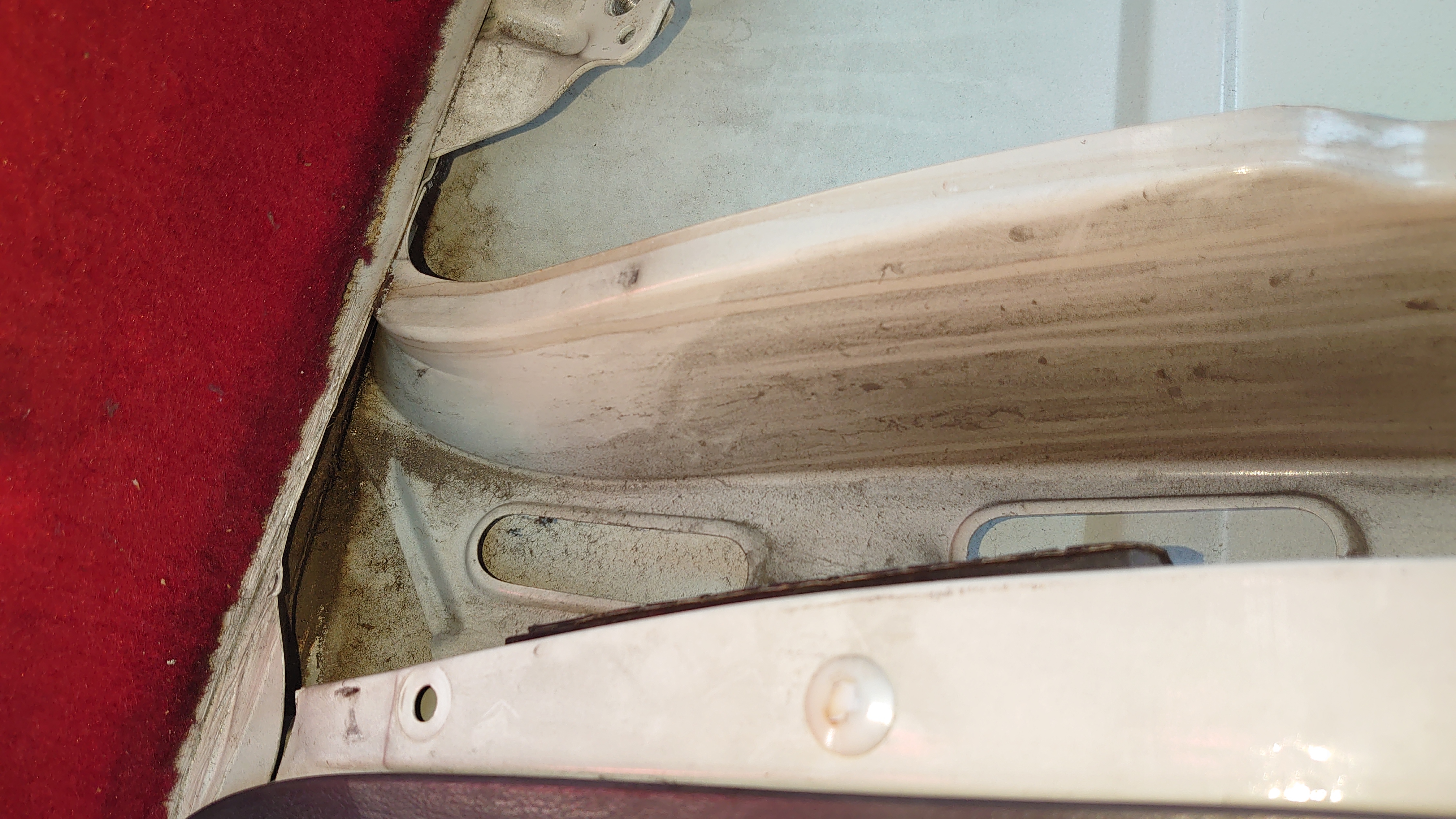

Préparation de la Rallye pour le passage au CT vendredi prochain
Petit nettoyage en dessous ....
Et vérification des ampoules qui posent problème habituellement ...
Et pour finir petit cadeau pour les 33 ans de l'auto ...

Un tapis par dessus un tapis c’est fort! :lol: trop d’épaisseur et les carbus ne seront plus ouvert en grands !! :mrgreen:
Messages : 2471
Has thanked : 26 times
Been thanked : 133 times
zergo a écrit : 26 sept. 2021, 01:07 Un tapis par dessus un tapis c’est fort! :lol: trop d’épaisseur et les carbus ne seront plus ouvert en grands !! :mrgreen:
<oo> :lol: :lol: :lol: :mdr:
C'était pour la présentation !!
je l'ai enlevé tout de suite après la photo !! :mrgreen: :boulet:

C'est tout propre la dessous !
XALLOS90 a écrit : 01 juil. 2021, 05:21 Merci
Pourquoi ?
Usure du système ?
Le support de tout le bloc de ceinture est incliné. Il ne faut pas contrôler le fonctionnement à l’horizontal. Mais avec une légère inclinaison.
Regarde les pions de centrage sur la patte de fixation, ça te donnera l’inclinaison à mettre pour contrôler le système. :ok:
Si quelqu'un a une solution pour ces enrouleurs arrières qui se bloquent intempestivement et sans réel contrainte. Je prends.
Messages : 5905
Has thanked : 748 times
Been thanked : 1046 times
jean a écrit : 27 sept. 2021, 11:46 Si quelqu'un a une solution pour ces enrouleurs arrières qui se bloquent intempestivement et sans réel contrainte. Je prends.
Il faudrait pouvoir contrôler si l’inclinaison du support av et ar est la même. C’est peut être la qu’est le problème.
Messages : 19665
Has thanked : 1638 times
Been thanked : 1163 times
Non j'ai bien des ceintures arrières.
C'est le vieillissement qui les rends très sensibles.
