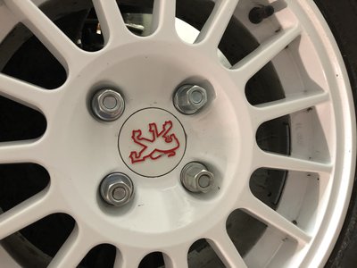

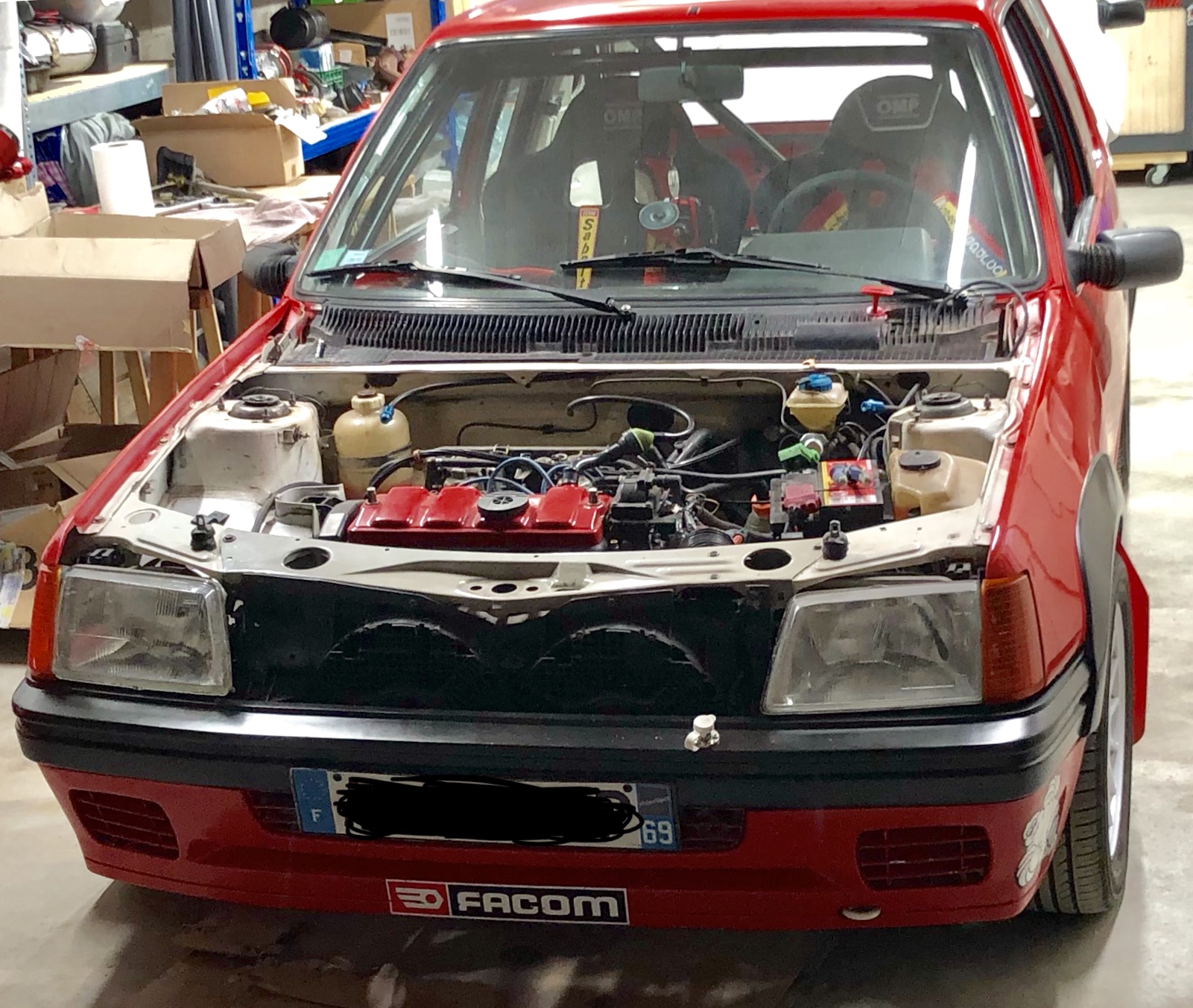

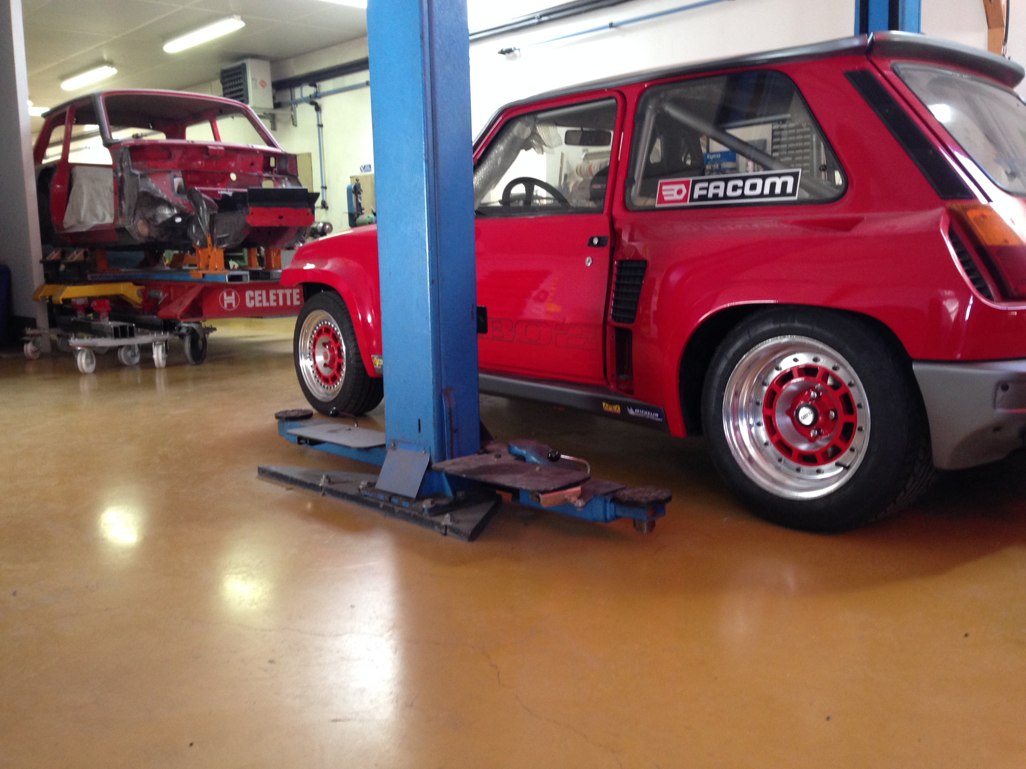

marco pts a écrit : Et aujourd'hui montage des jantes Groupe A avec les pneus provisoires en attendant mieux .IMG_4280.JPGIMG_4283.JPG
Elle est prête pour une virée du coté de Charade le 1er octobre :mrgreen:

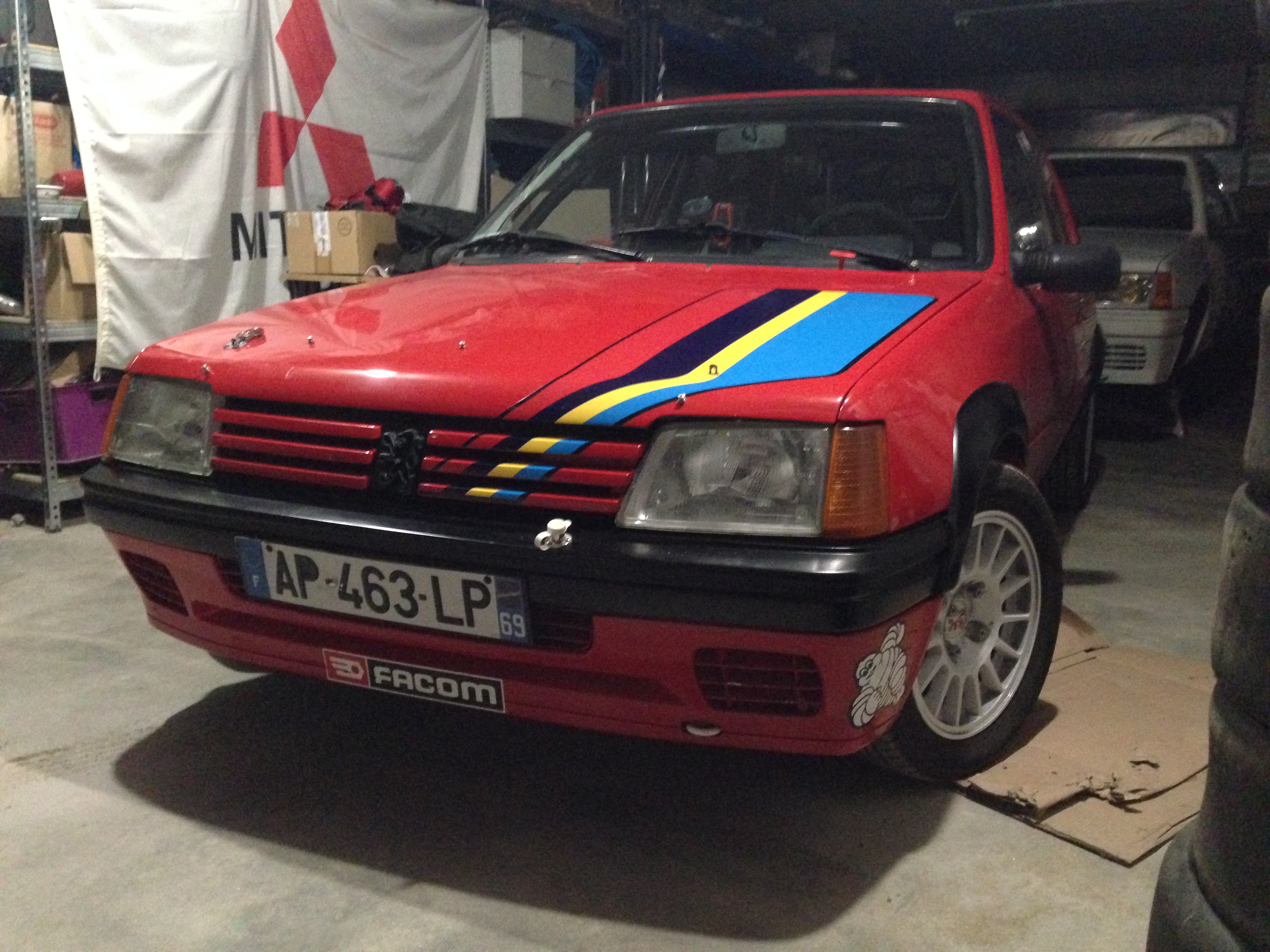

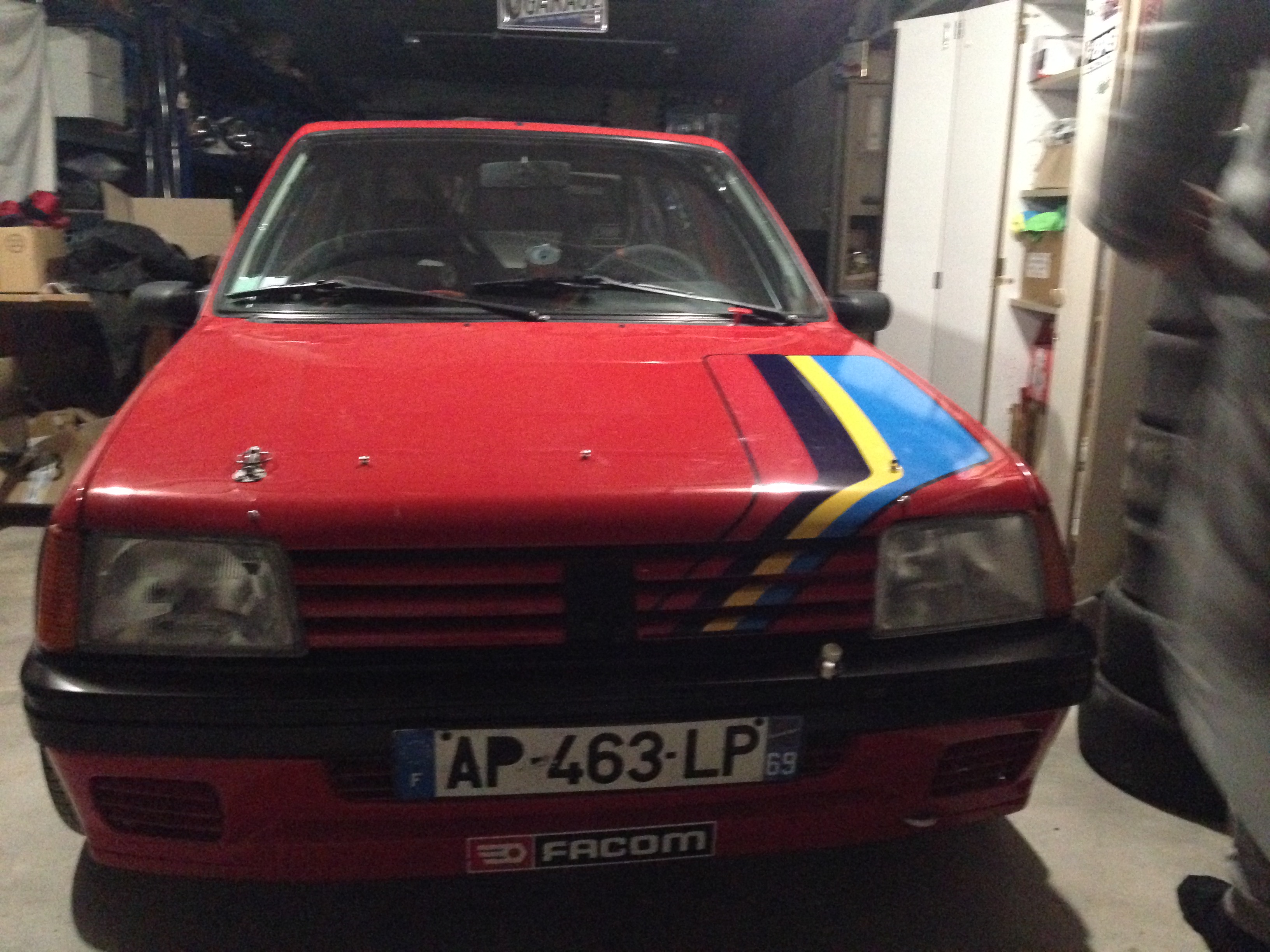

Partir d'une R5 Turbo, remonter les phares et le pare-choc, coller une bande de capot et obtenir une 205 rallye :D
ça claque :ok:

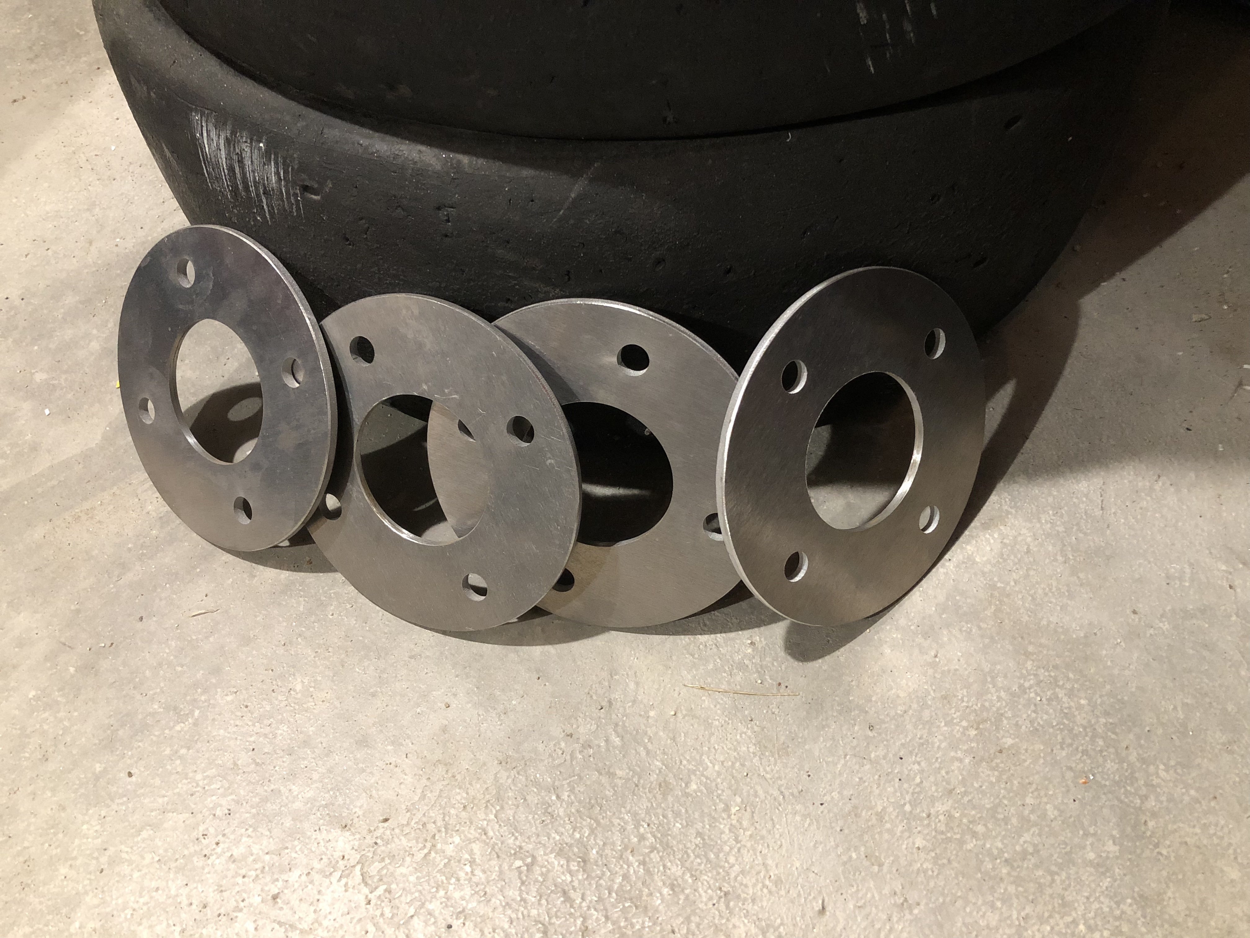

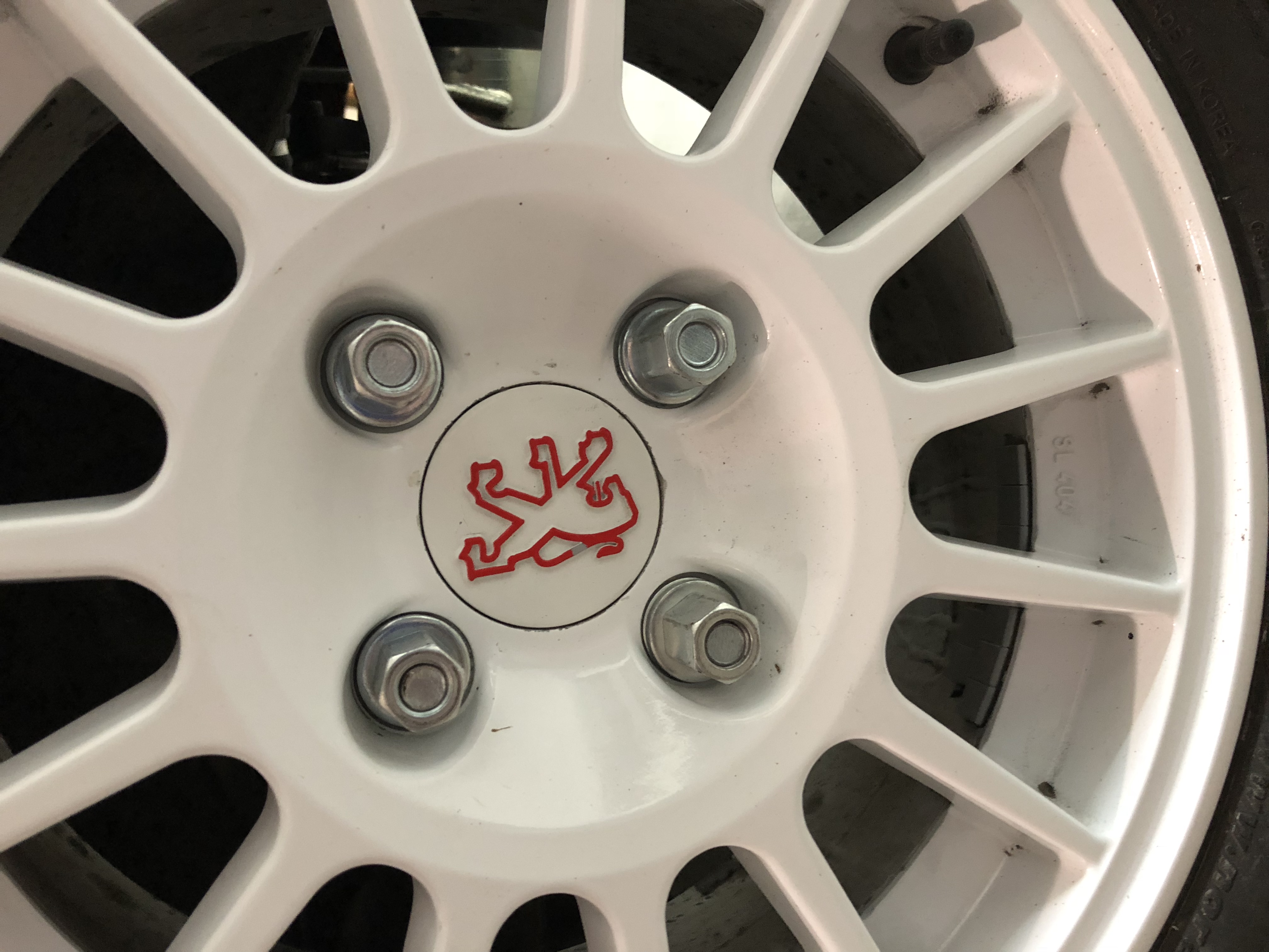

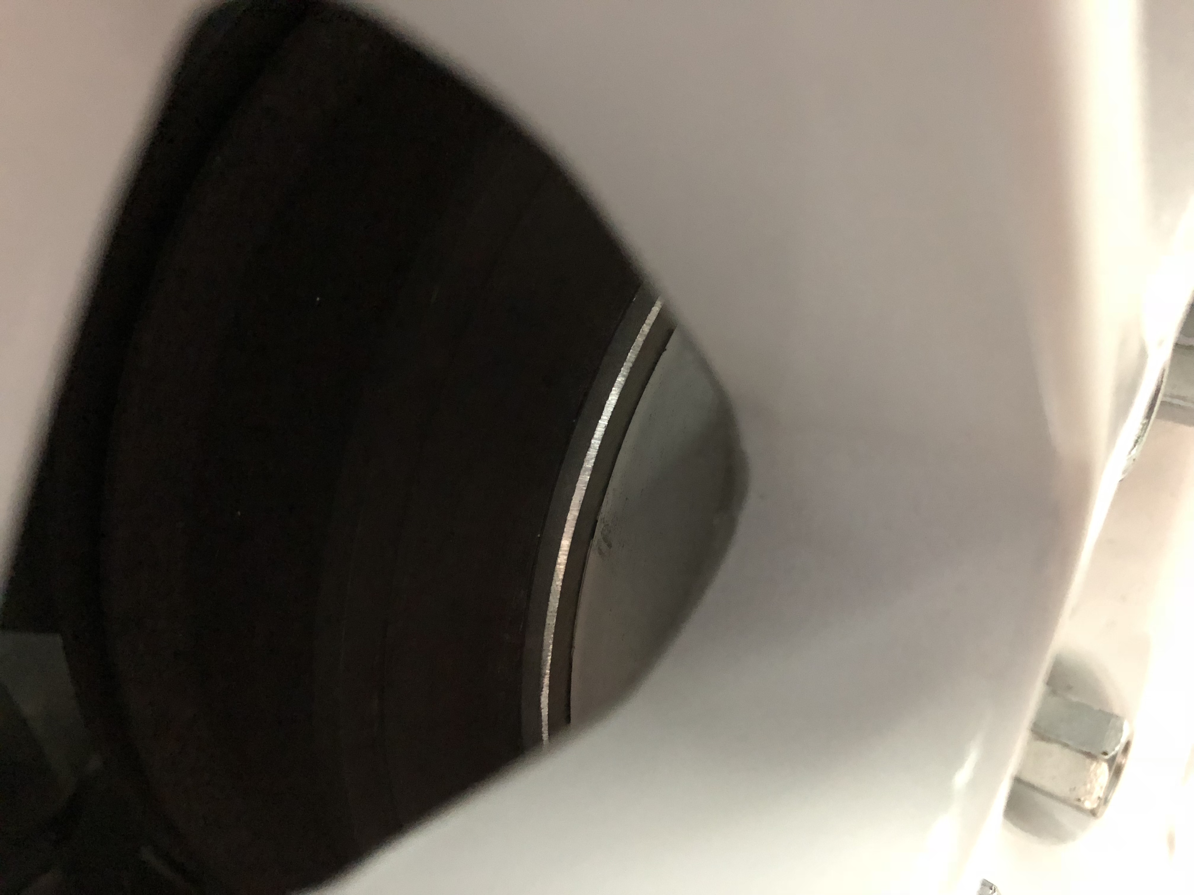

Sinon hier soir pose des goujons en 82mm avec élargisseur home made de 5mm à l’arrière

Elle est super cette rouge ! :ok:
Le devil cône, les SL404 et la bande de capot.. :wub:

elles passent sans cale les GrA mais j'aime bien les tiennes, découpées au laser, beau boulot :ok:
c'est de l'alu ou de l'inox?
tu sens une différence à la conduite?
la jante se centre encore suffisamment sur le tambour?
Messages : 3787
Has thanked : 1304 times
Been thanked : 1334 times
tonio59 a écrit :elles passent sans cale les GrA mais j'aime bien les tiennes, découpées au laser, beau boulot :ok:
Salut LE GRAND les son fait en découpe jet d’eau en aluminium de 5mm , pas encore fait d’essai routier et il reste 6 mm de centrage pour la jante

Tu saurais me dire quelle longueur font tes goujons s'il te plait ? je réfléchis à ce montage pour mes SL 404 :ok:

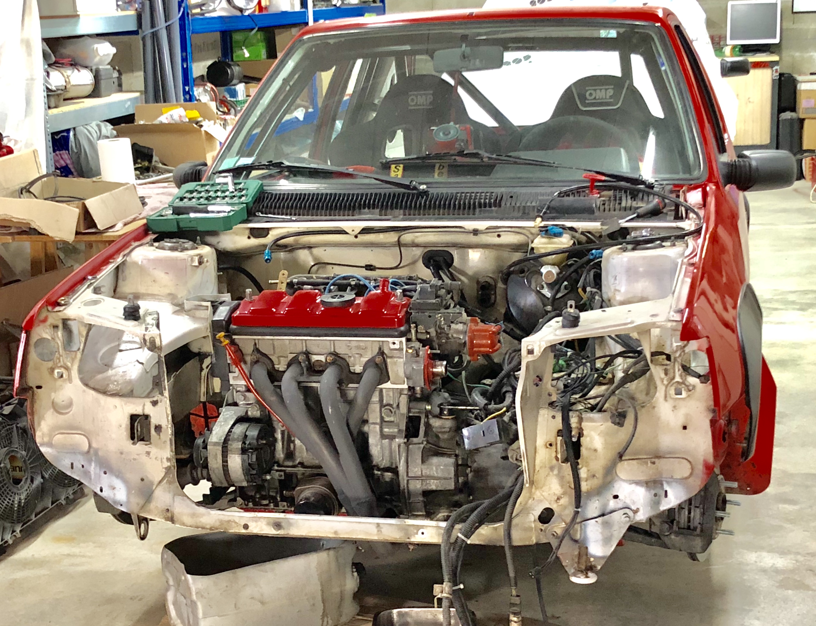

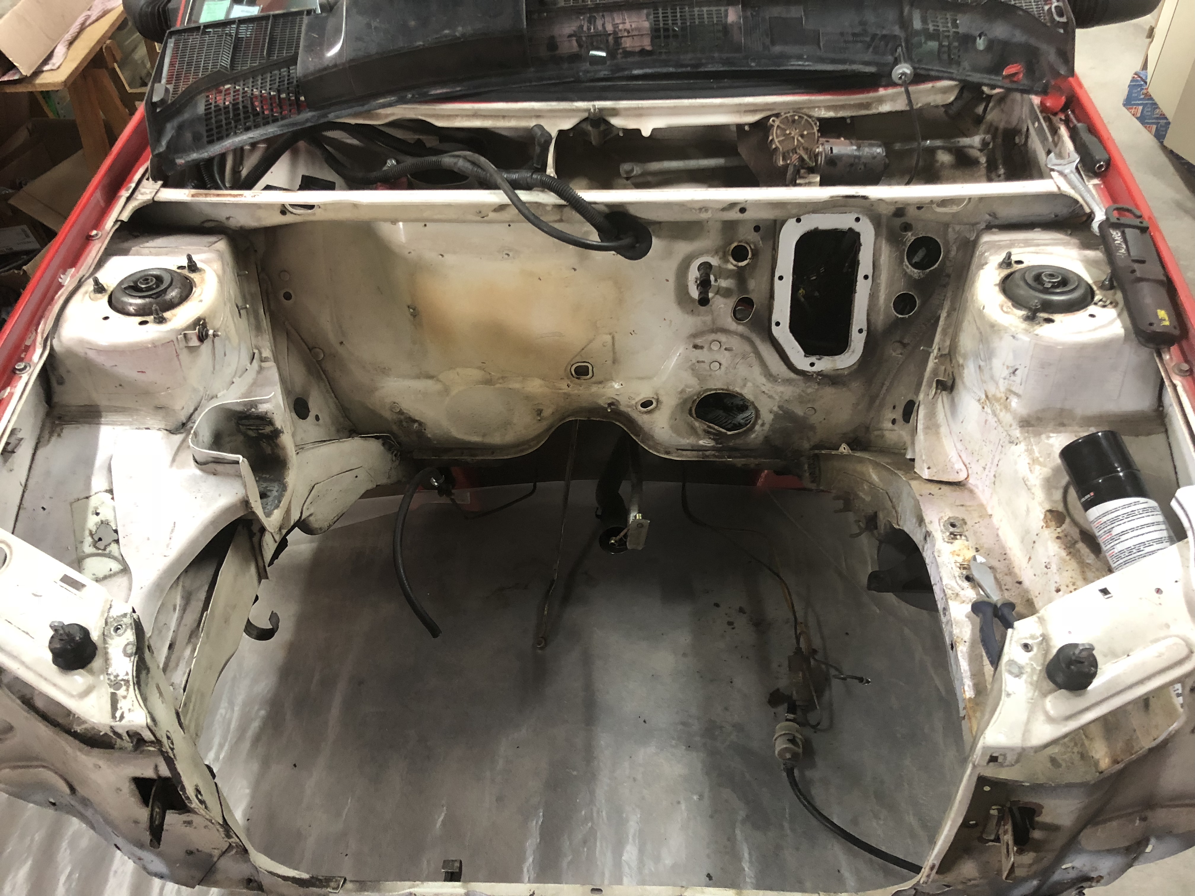

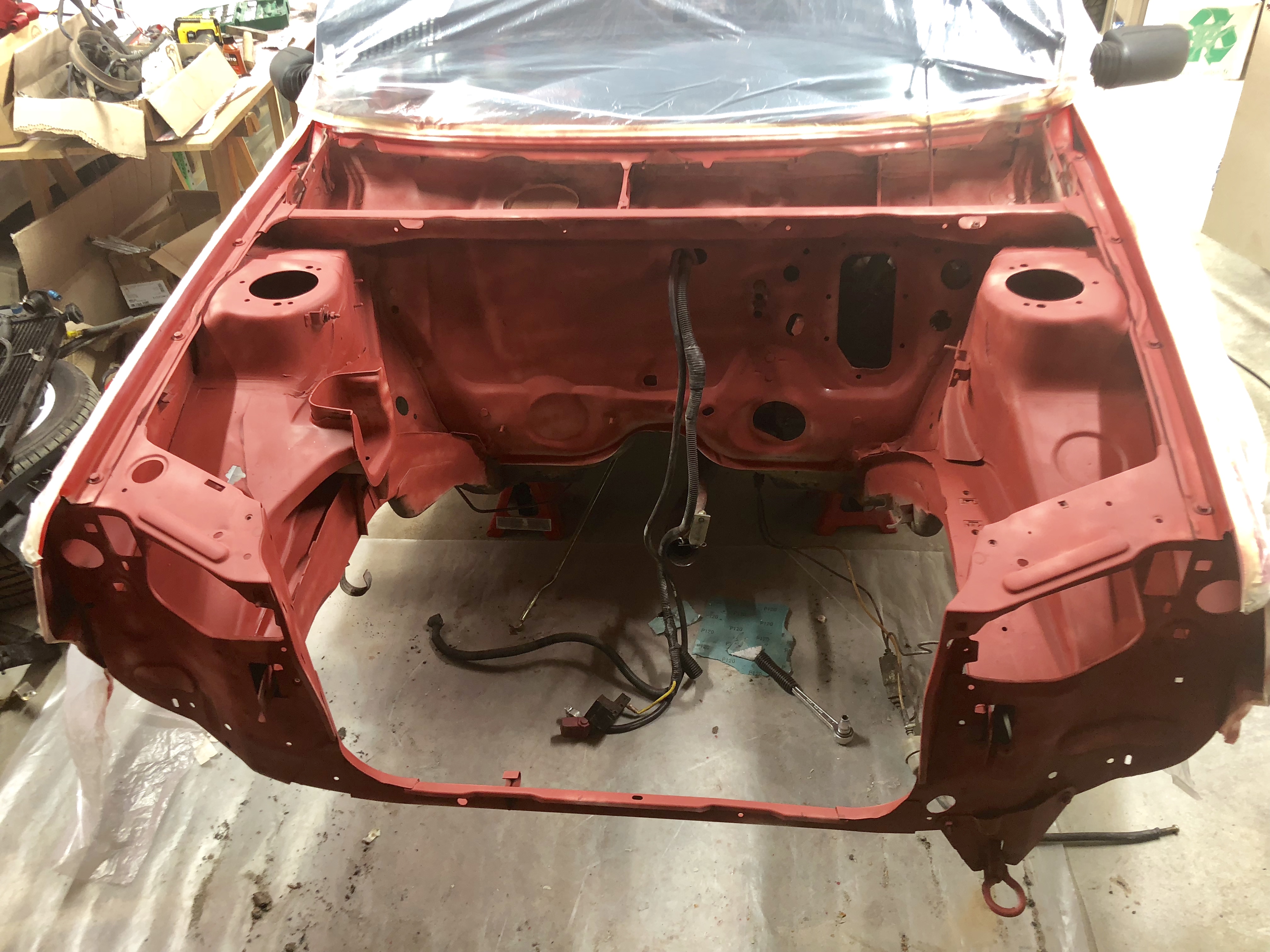

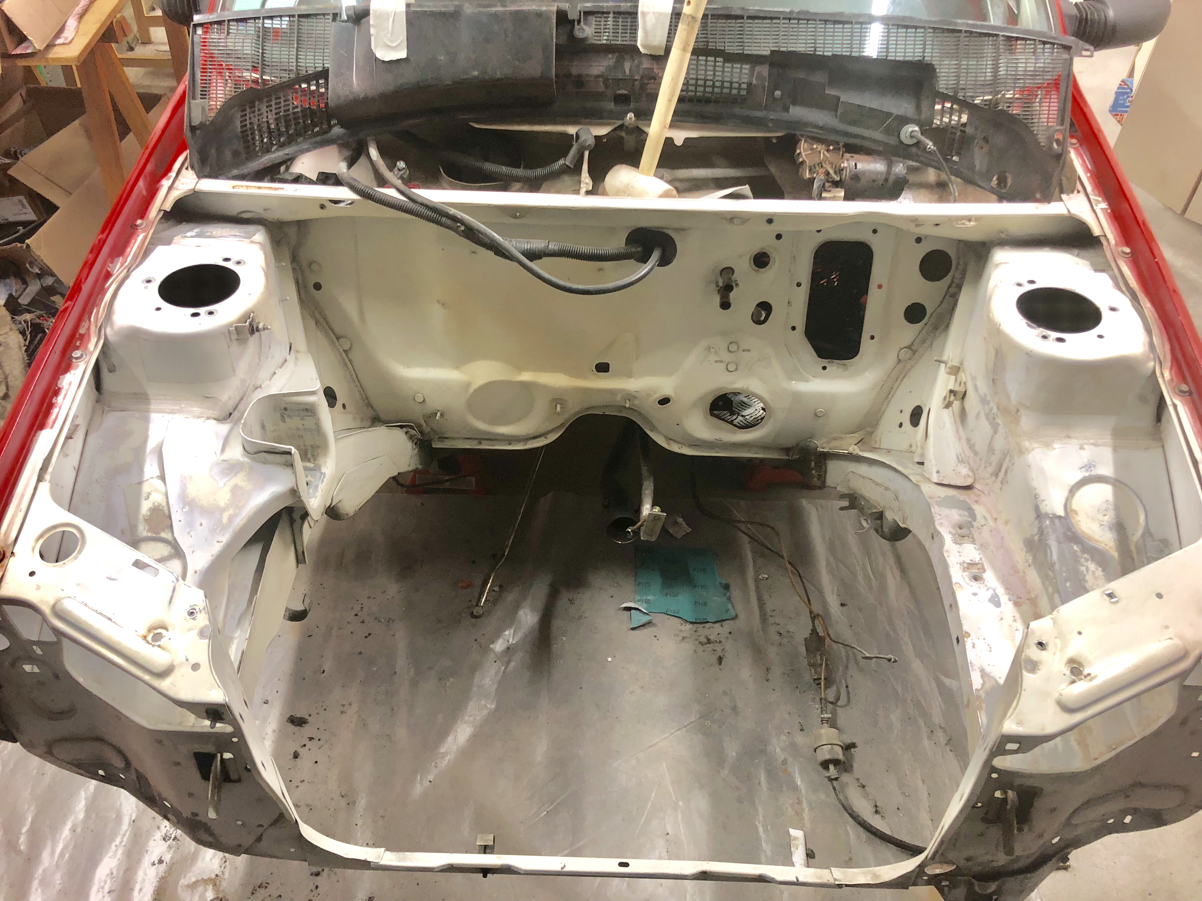

En cette période de vacances je me suis attaqué à la peinture du compartiment moteur et ensuite la réfection du faisceau électrique
