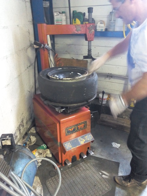

Pour vous montrer que même si je suis dans une période où les travaux n'avancent pas, je n'ai pas laissé tomber la rallye B)
Après avoir trié les 16 roues que j'ai à la maison, je n'ai seulement trouvé que 5 jantes Michelin 550B13 ET20, pile poil ce dont j'ai besoin. Au passage, j'ai 2 Dunlop qui sont aussi des 550B13 ET 20 ... C'était monté d'origine sur nos rallye ?
Du coup, hier, petit tour chez beau papa pour lui faire déposer les pneus afin de pouvoir donner les 5 jantes d'origine à mon carrossier

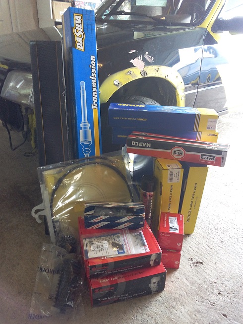

Le choix des trains roulants est fait.
A l'arrière, train de 309 GTI 16 à disques
A l'avant, je vais partir du berceau soudé que j'ai eu avec l'auto et monter un train 100% neuf. Je vais monter des triangles de 309 GTI 16 avec tout ce qui va avec, les biellettes de barre stab, biellettes de direction, soufflets, cardans de 309 TU d'après 1990 pour conserver le montage boite MA/Pivots d'origine. Au départ, j'étais parti pour monter la grosse barre stab de 309 en 21 mm mais grâce à vos conseils, je vais oublier cette idée et monter un barre stab d'origine en 17 (Il va falloir que j'en trouve une).
Toutes ces pièces sont commandées et elle viennent juste d'arrivées :ok:
Avec, il y a aussi : 4 disques, plaquettes, maitre cylindre, cables de frein a main et des bricoles B)
