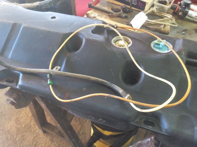

bonjour,
apparemment dans l'aile arrière droite se trouve le tuyau de dégazage du réservoir, et sur celui-ci doit se trouver comme un genre de bouchon blanc qui laisse passer l'air mais empêche les saletés d'entrer. Est-ce exacte ?
Est-ce que quelqu'un n'aurait pas ce petit bouchon en stock pour moi car je ne l'ai plus ?
merci
merci

C'est bien çaAntoine a écrit :bonjour,
apparemment dans l'aile arrière droite se trouve le tuyau de dégazage du réservoir, et sur celui-ci doit se trouver comme un genre de bouchon blanc qui laisse passer l'air mais empêche les saletés d'entrer. Est-ce exacte ?![]()
Est-ce que quelqu'un n'aurait pas ce petit bouchon en stock pour moi car je ne l'ai plus ?![]()
merci
J'essaye de te retrouver une photo

J'ai trouvé une de mes photos....
On voit le fameux clapet sur la gauche en vert et noir
[img]
http://www.205rallye.net/forum/download ... &mode=view
[/img]

En fait, il est juste au niveau du trou qui va du passage de roue jusqu'au dessous de la caisse. Sur ma rallye, il était bien caché entre le gros et le petit tuyau qui va au reservoir
