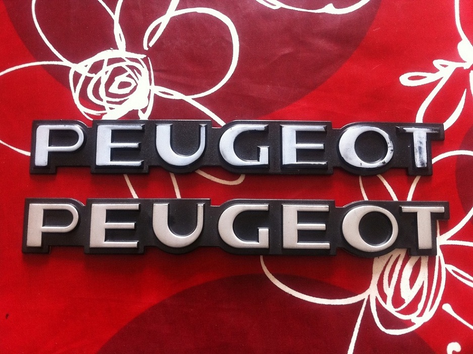

Re: L'Alsacienne et sa petite soeur sortie de l'ombre

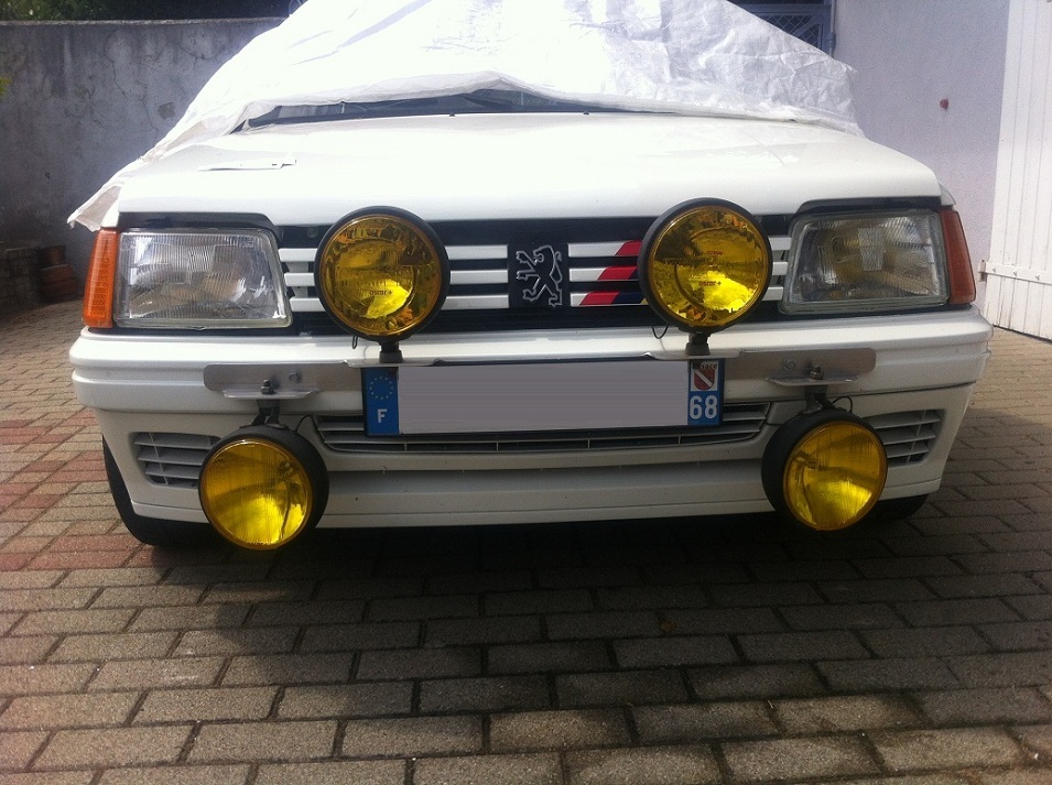

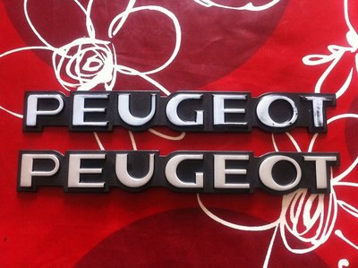

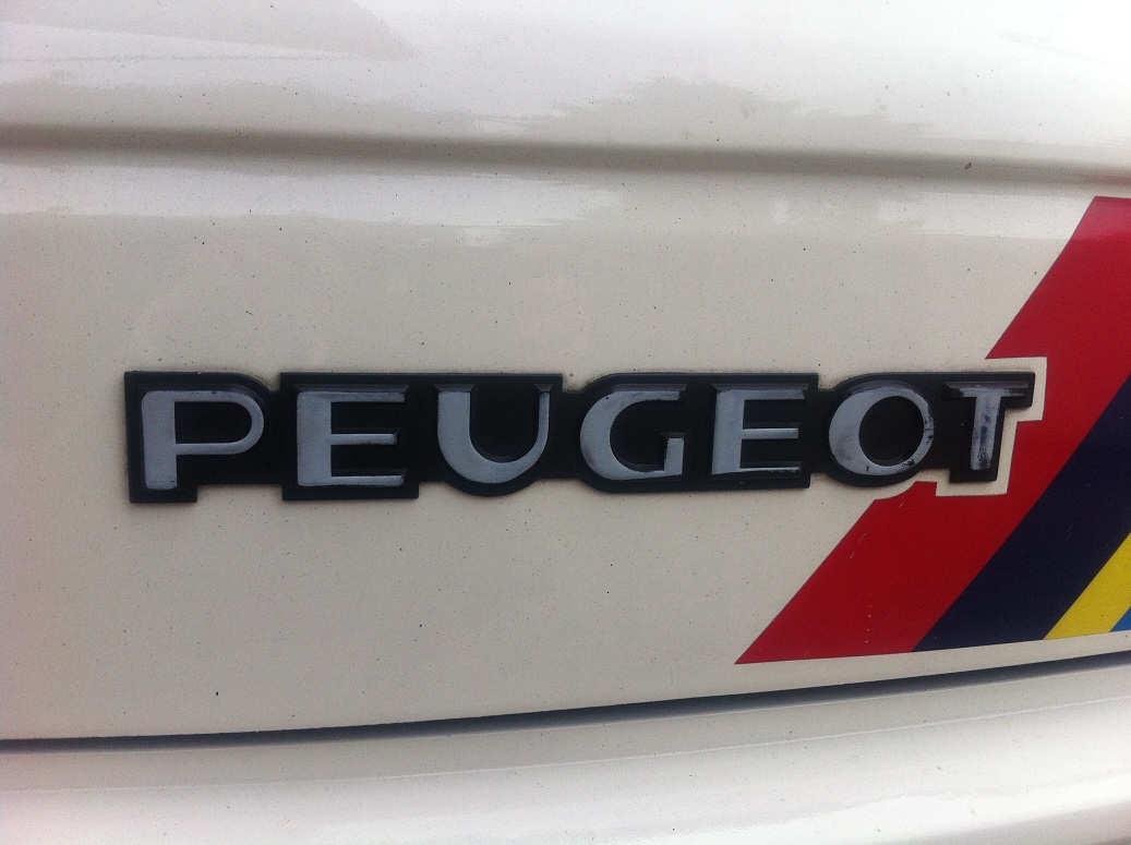

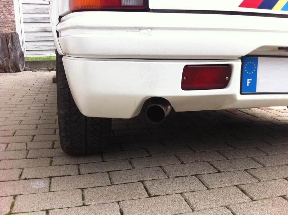

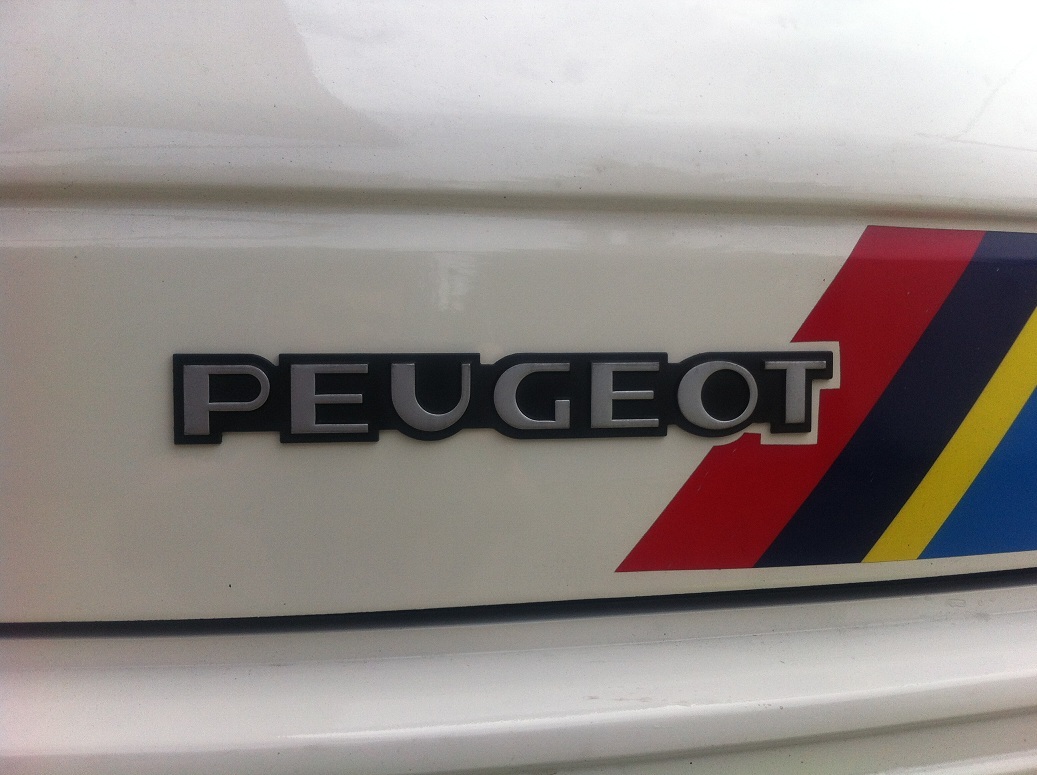

Changement du monogramme Peugeot.

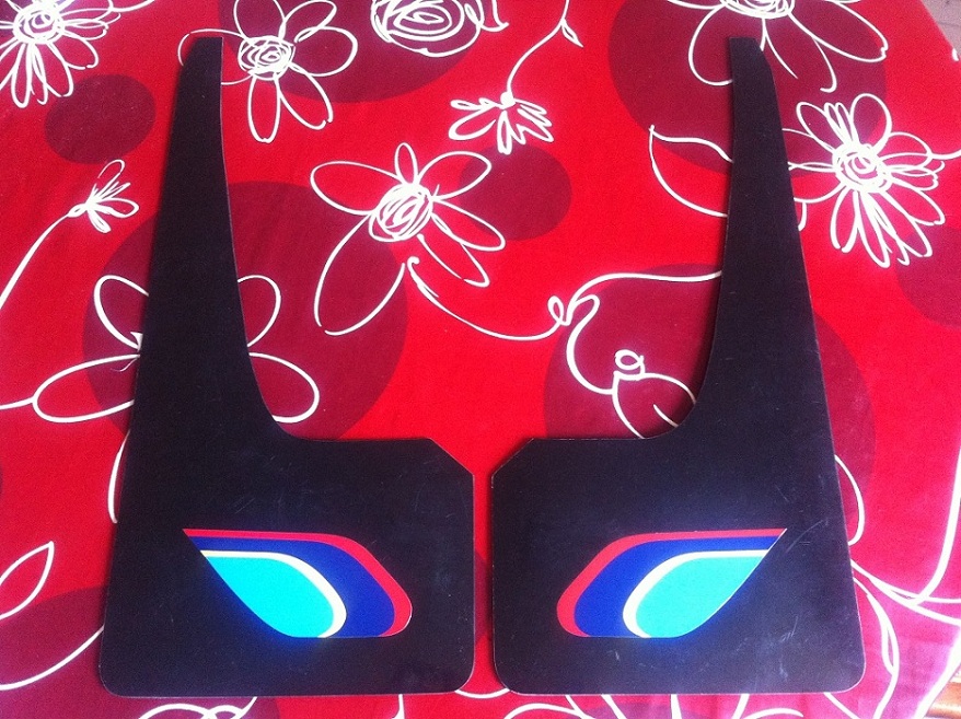

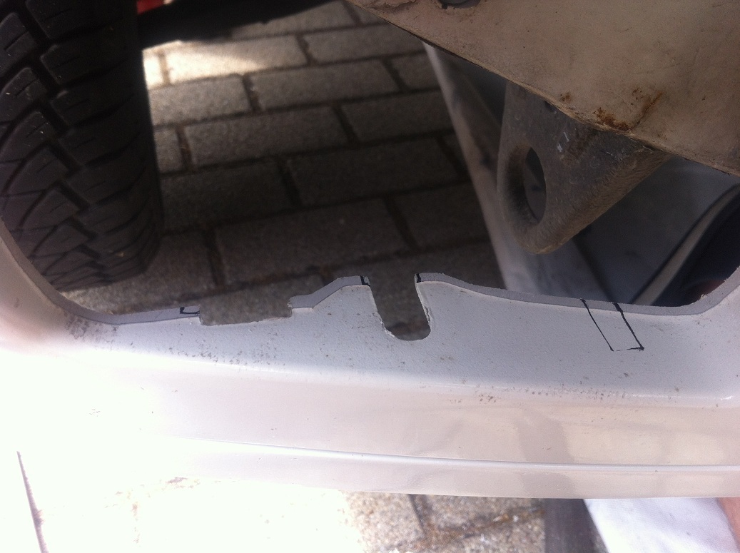

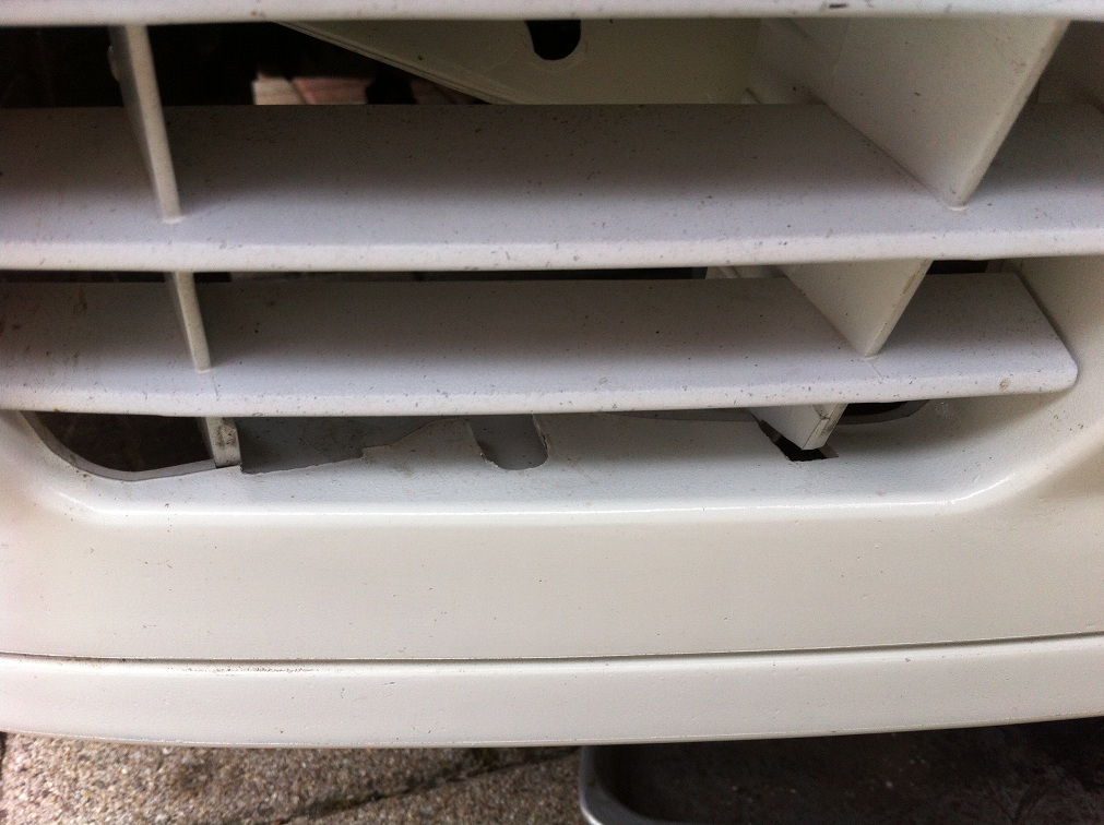

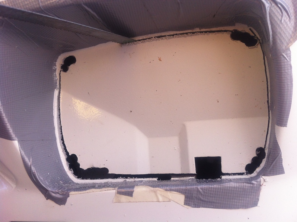

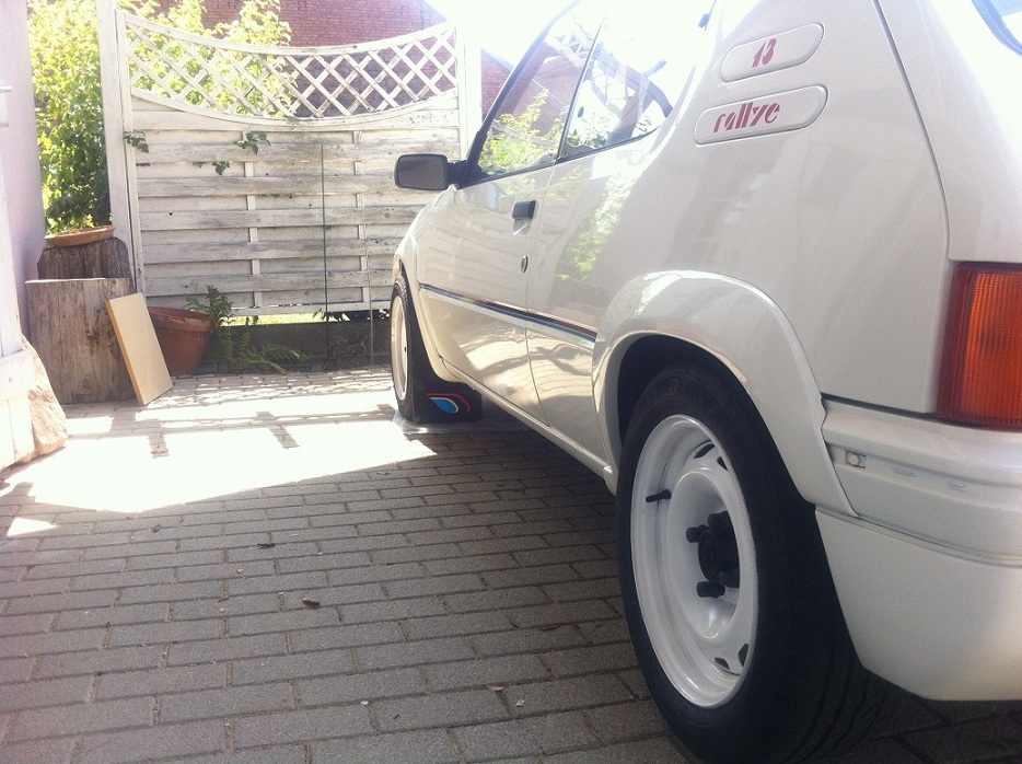

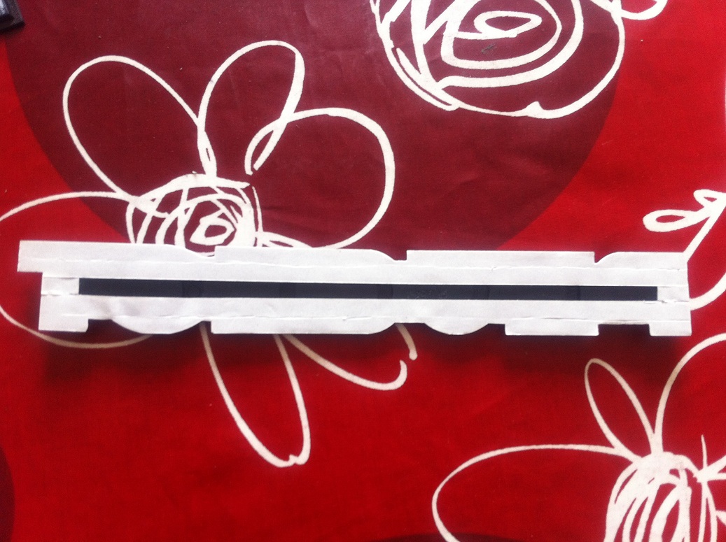

Fabrication et pose des bavettes.

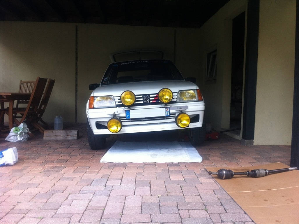

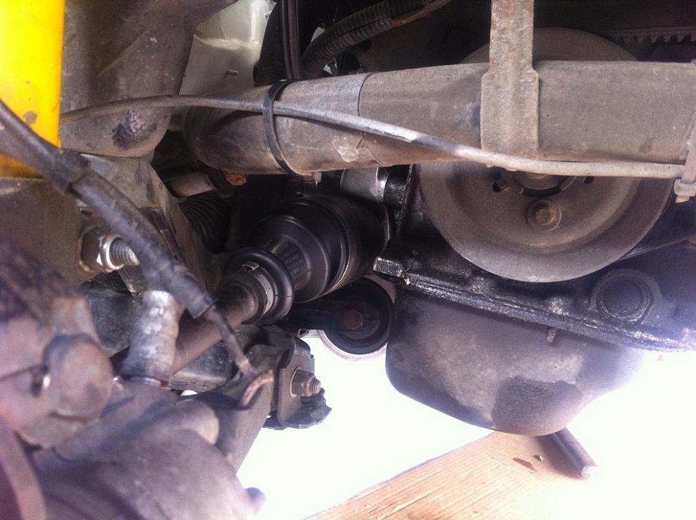

Changement des cardans (le bloc a été nettoyé quand j’ai fait la distri).

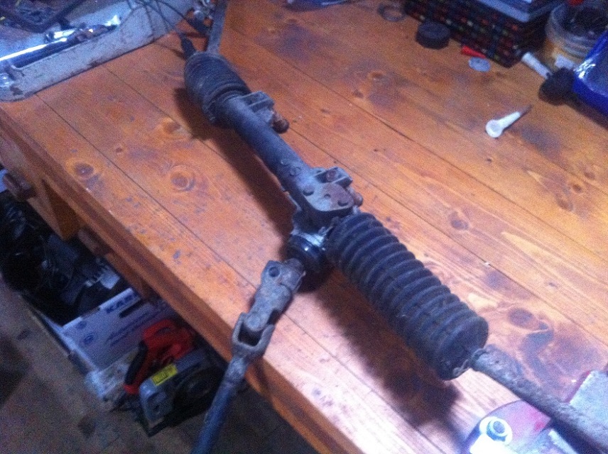

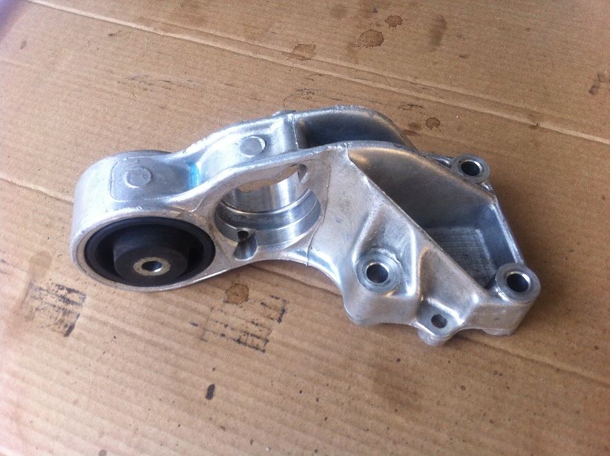

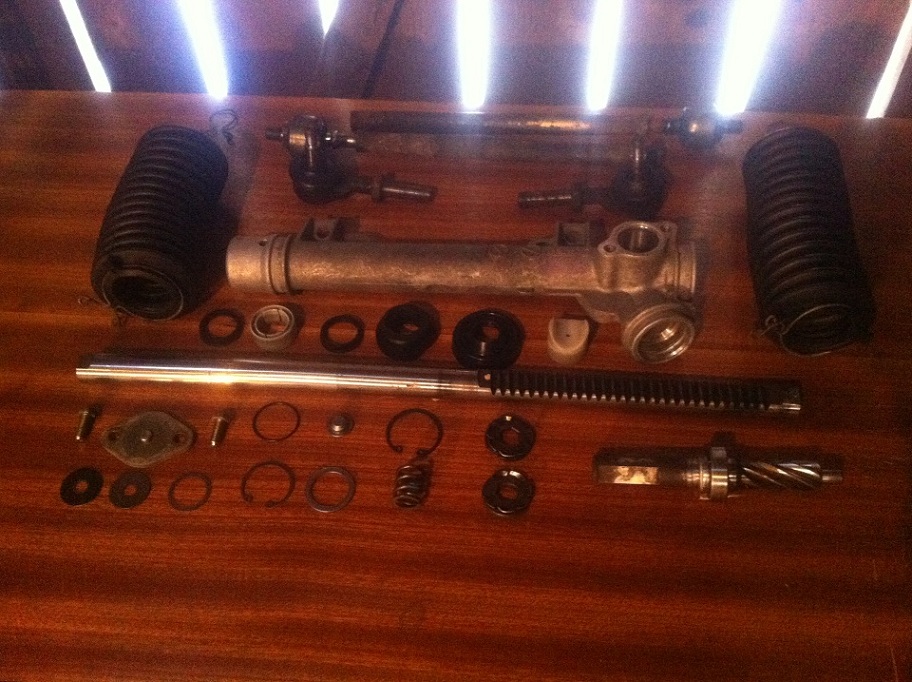

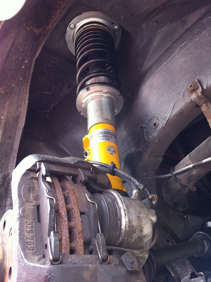

Réfection complète de la crémaillère (je n’ai malheureusement pas fait de photo du résultat final).

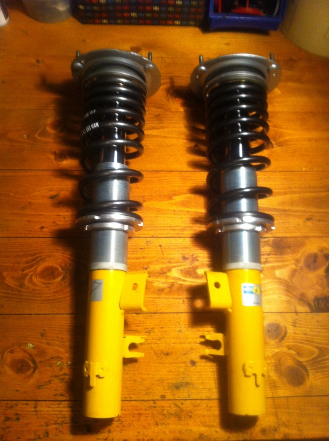

Reconditionnement des roulements et coupelles d’amortisseurs puis assemblage et montage sur la bête.

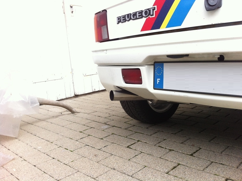

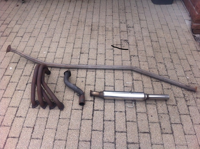

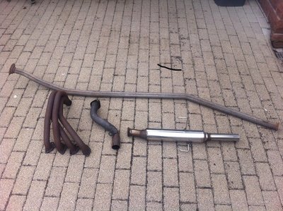

Adaptation de la ligne et montage sur la caisse.
La suite viendra plus tard

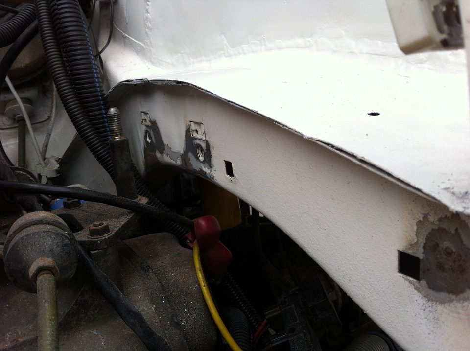

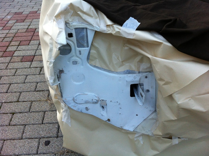

Merci les gars

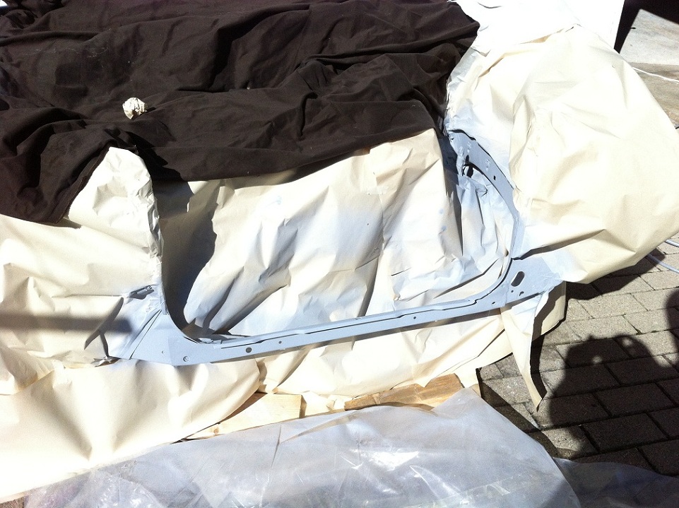

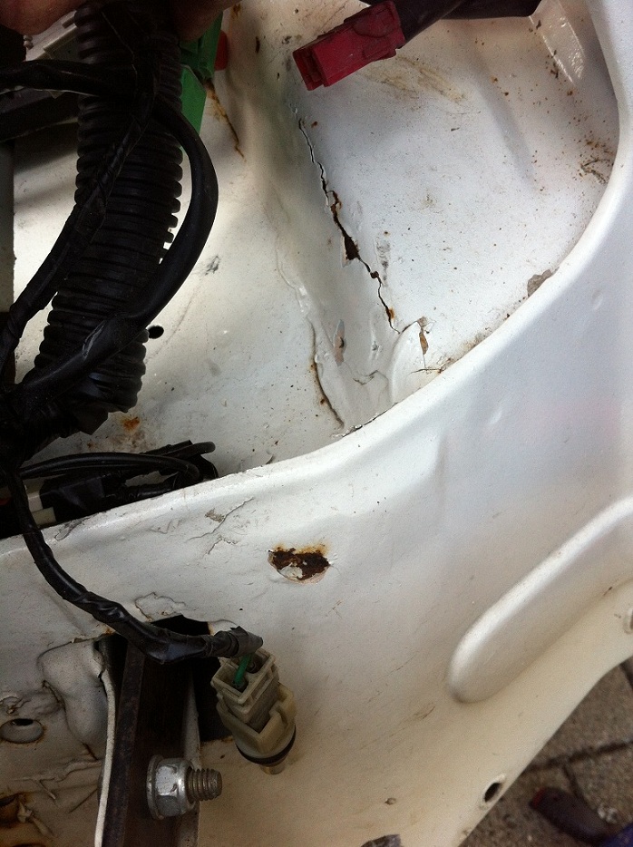

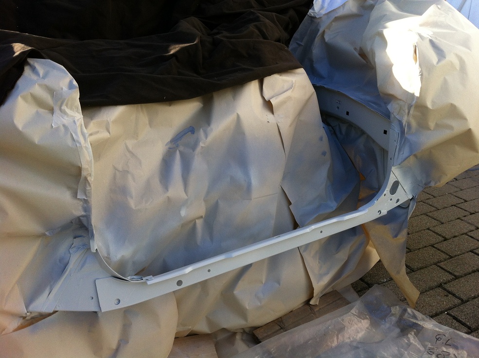

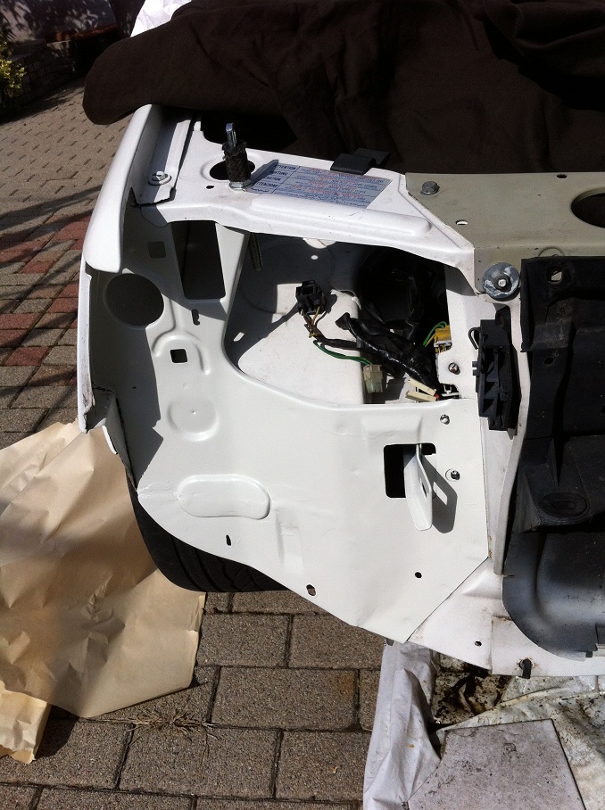

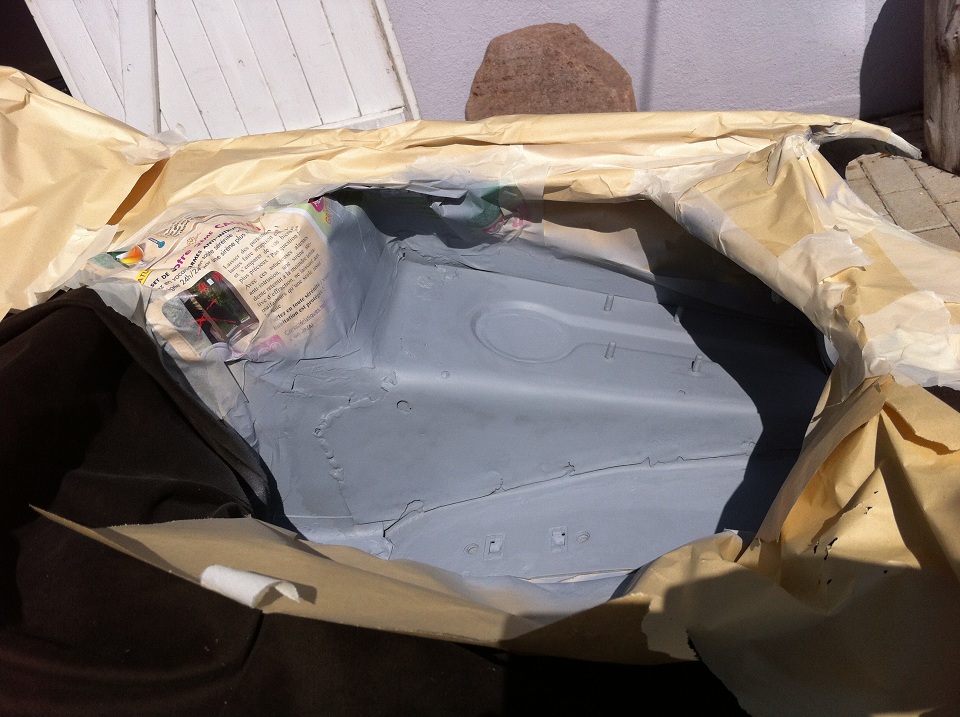

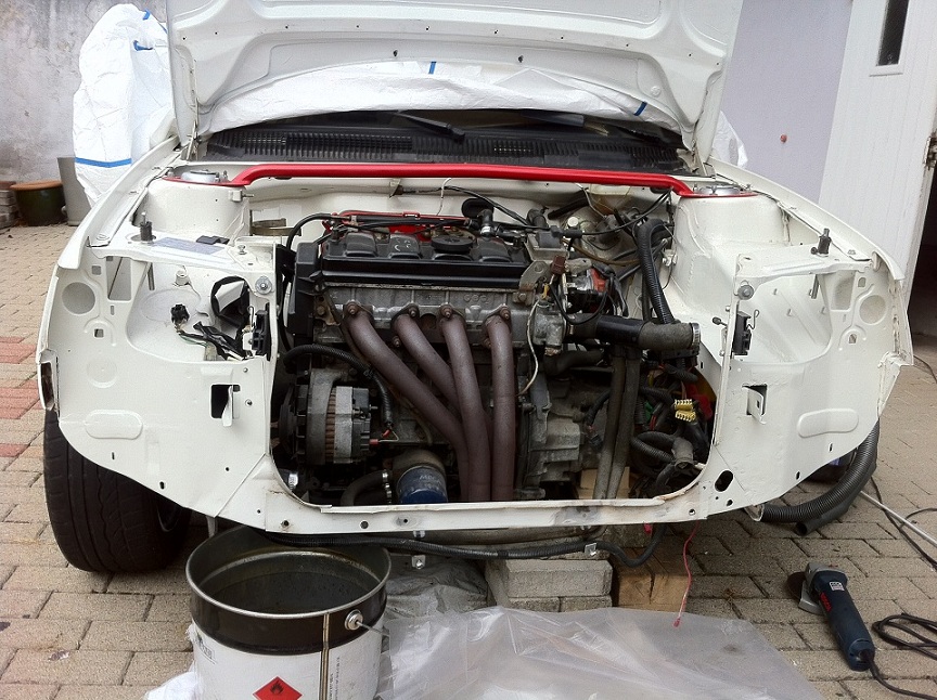

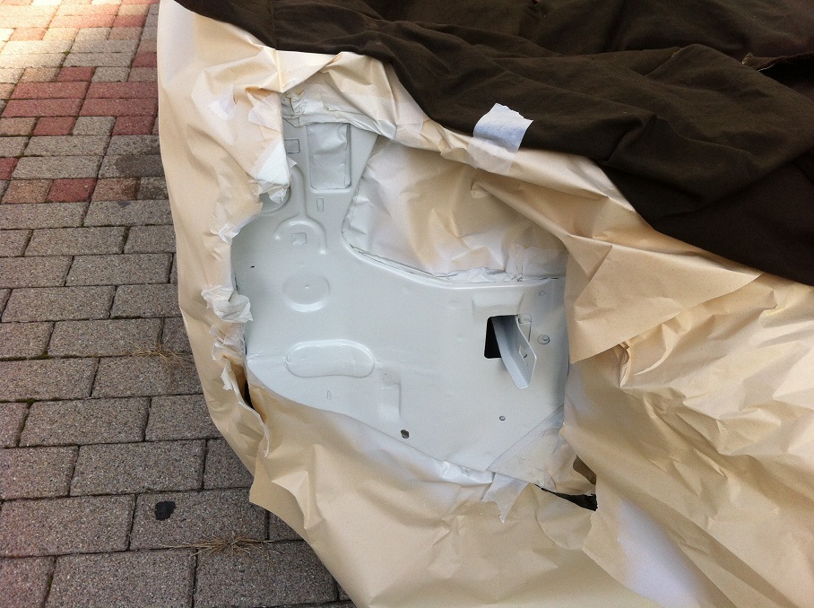

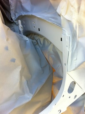

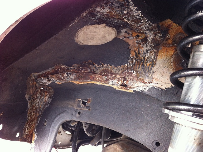

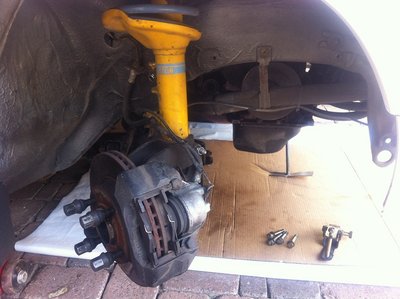

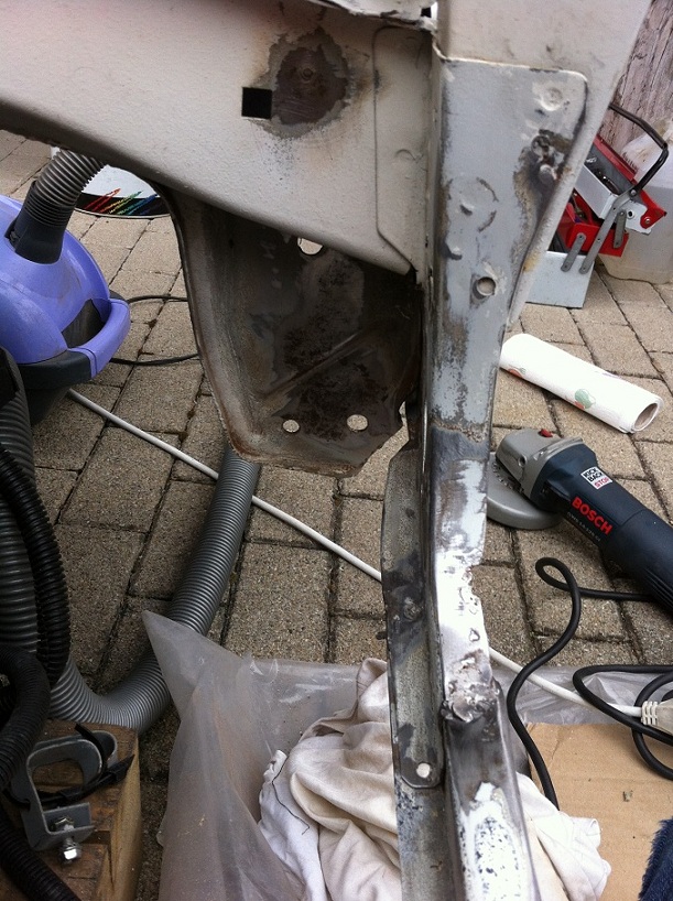

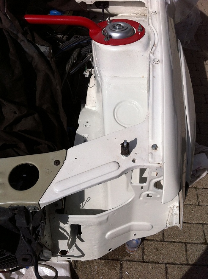

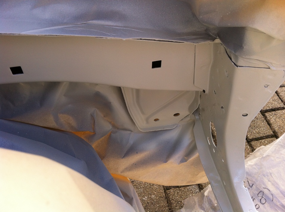

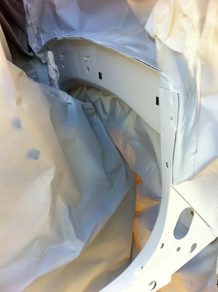

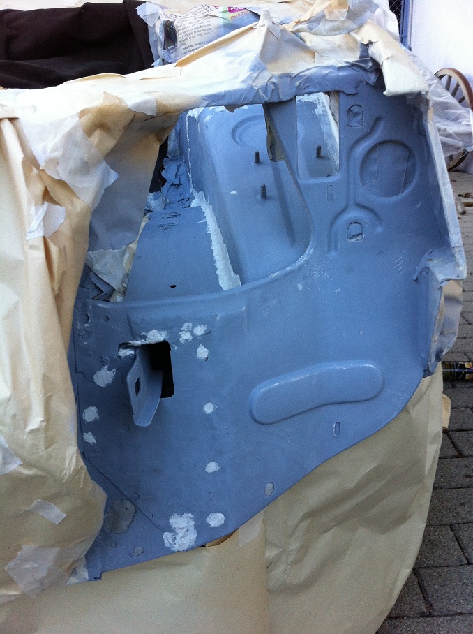

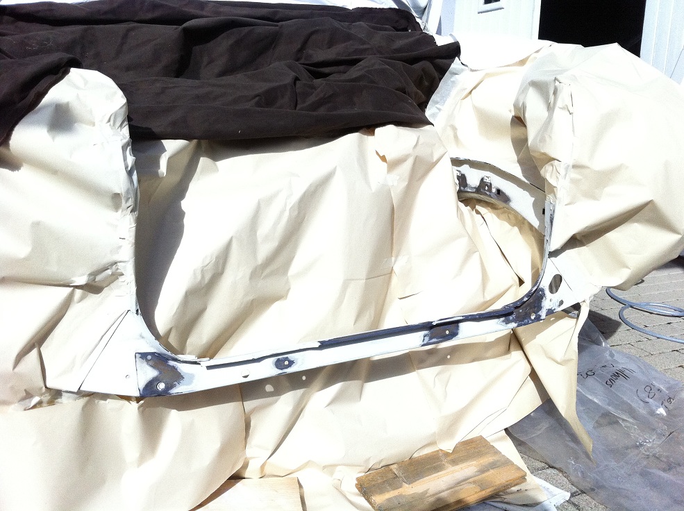

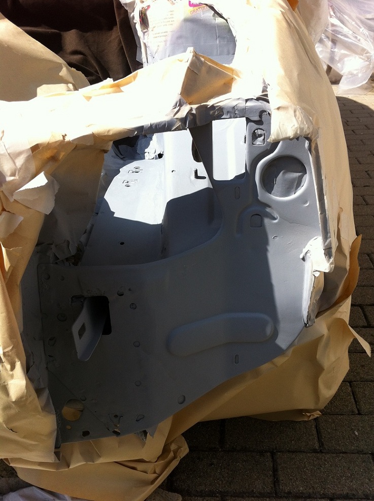

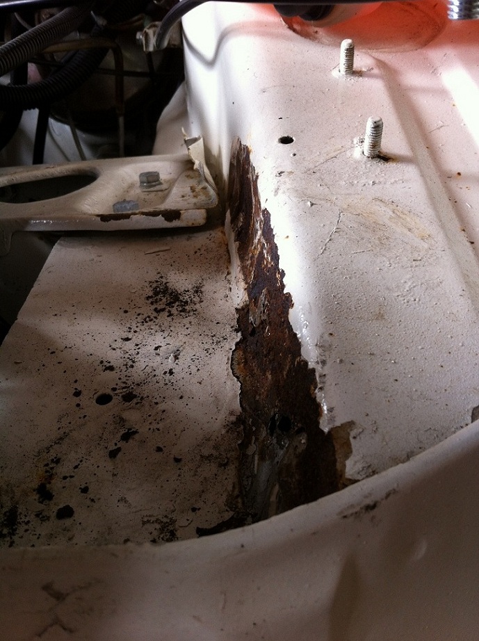

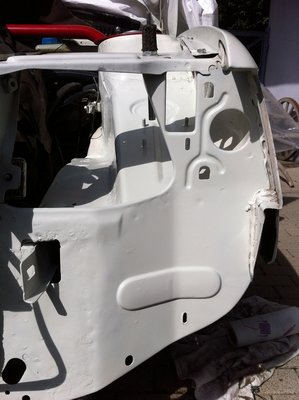

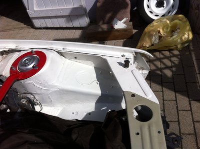

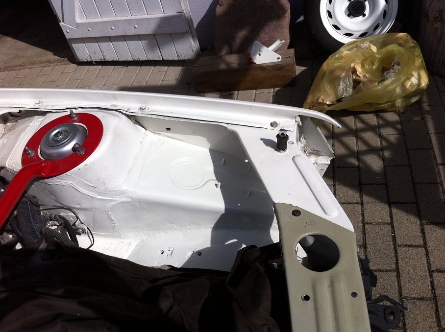

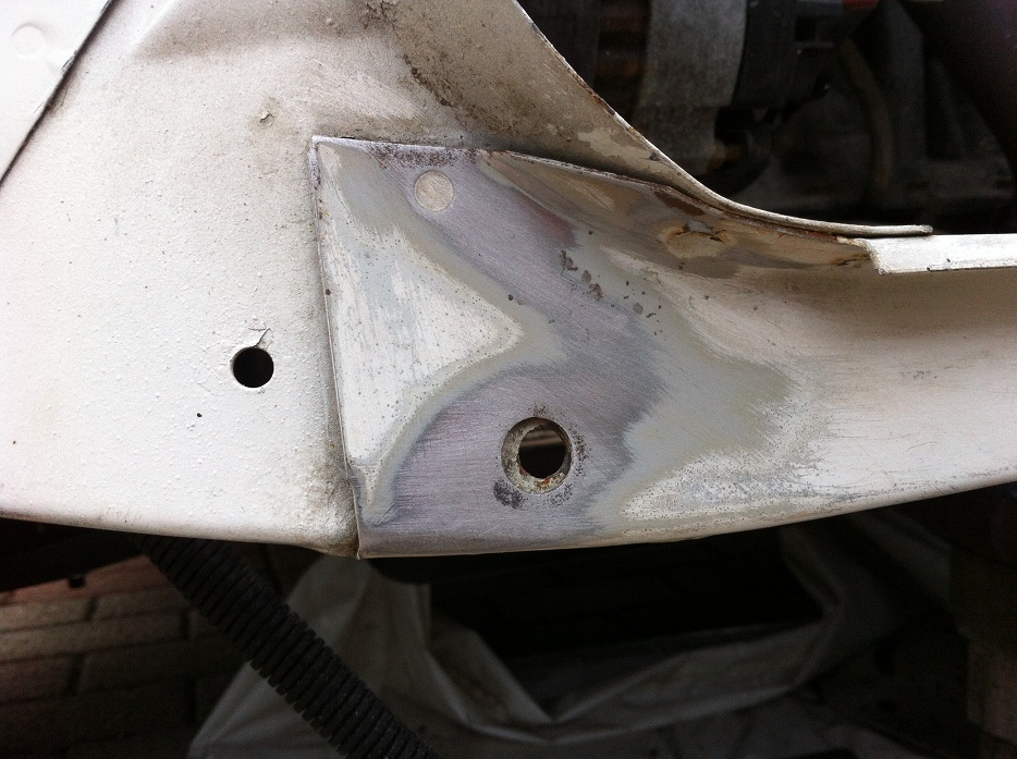

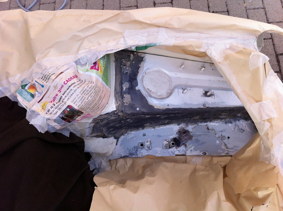

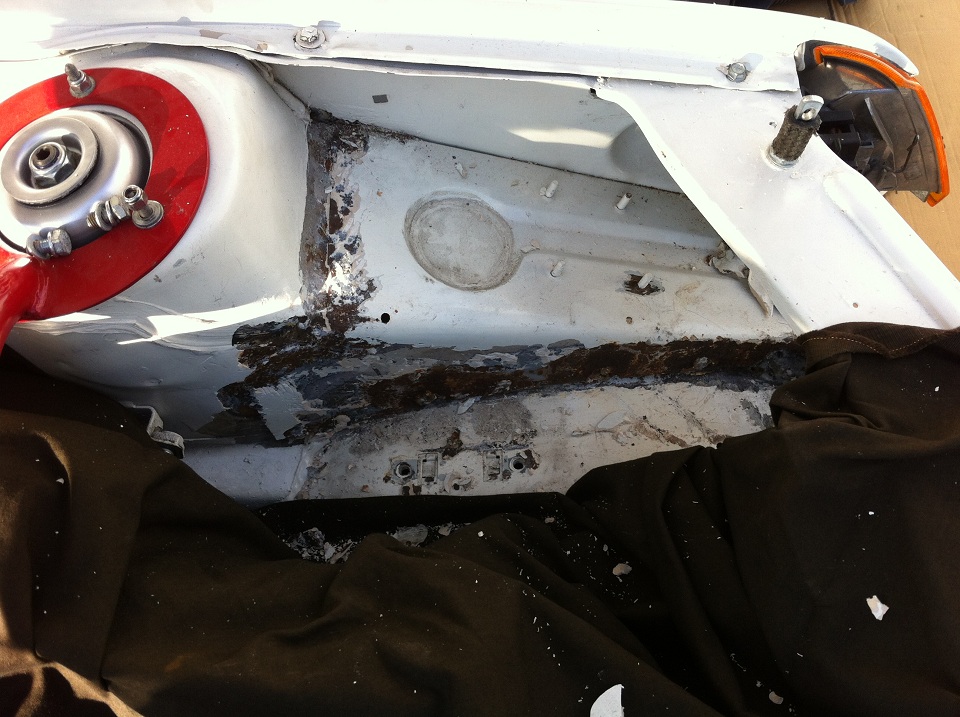

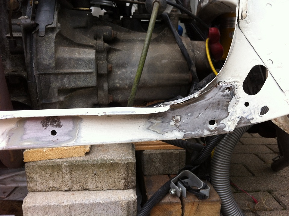

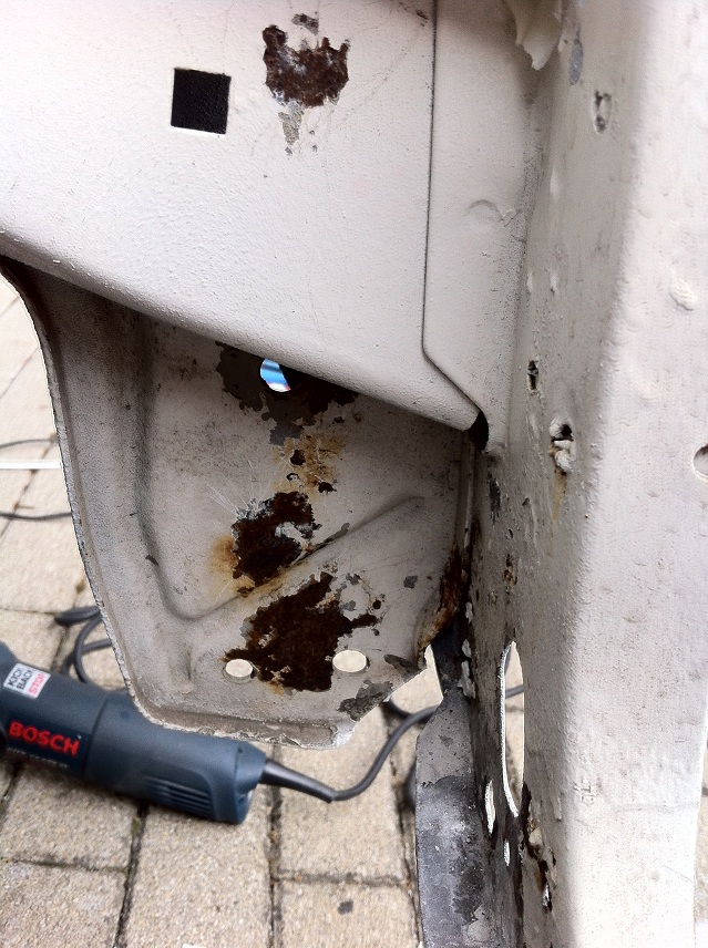

Maintenant, on va passer au gros boulot de carrosserie. Au début je ne voulais pas enlever le radiateur et tout ce qui va avec. J’ai donc commencé comme ça mais voyant la gueule du bloc ventilateur et l’état de certains éléments de carrosserie inaccessible sans enlever le radiateur, je me suis dit qu’autant en profiter pour tout faire. A noter que tout ce que j’ai trouvé était sous plusieurs millimètres de mastique !

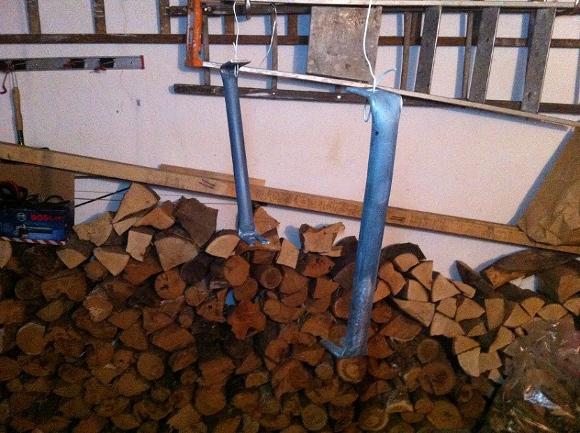

Décapage à blanc de la tôle et application d’un antirouille. Tout les éléments présentant de la rouille ou non ont reçut le même traitement.

Je me suis finalement décidé à enlever le radiateur.

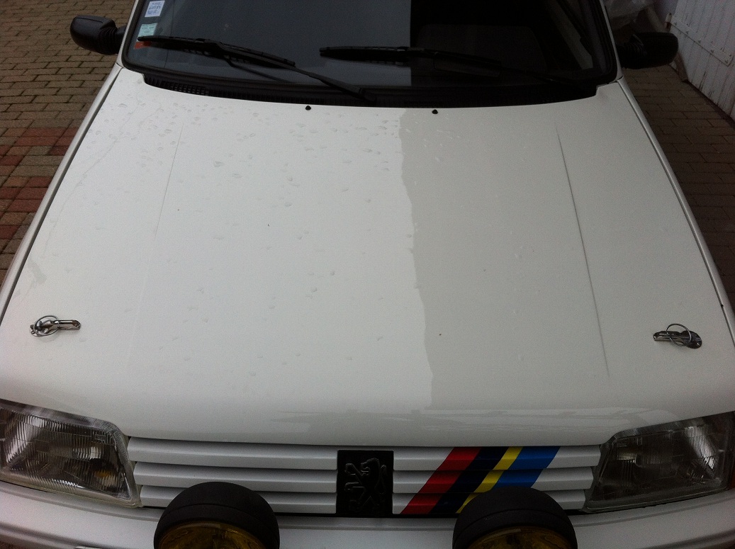

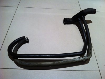

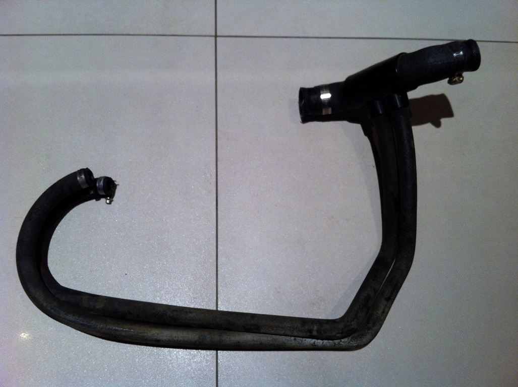

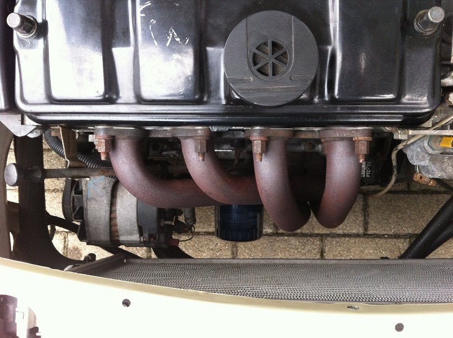

Nettoyage de la durite allant à la modine.
La différence est assez flagrante même si on ne voit pas bien sur les photos ! J’ai bien évidemment fait la même chose sur la deuxième moitié.

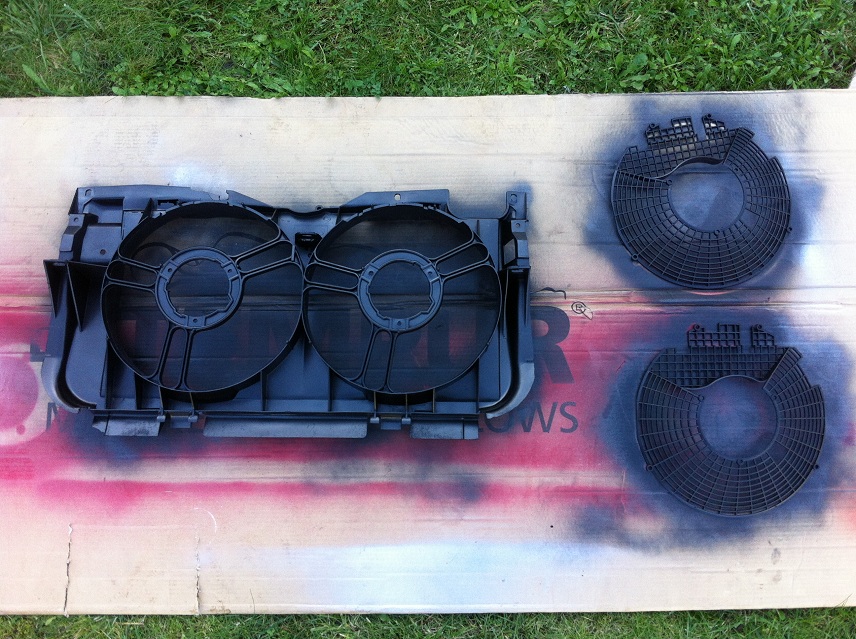

Mais comme qui dirait, ce n'est pas fini

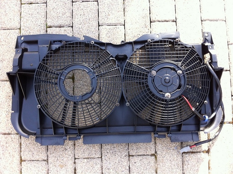

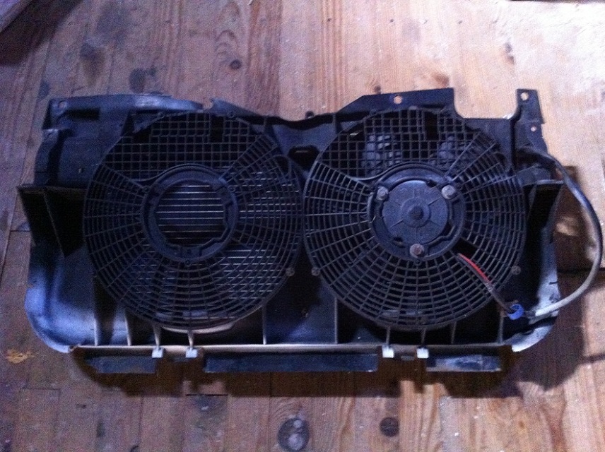

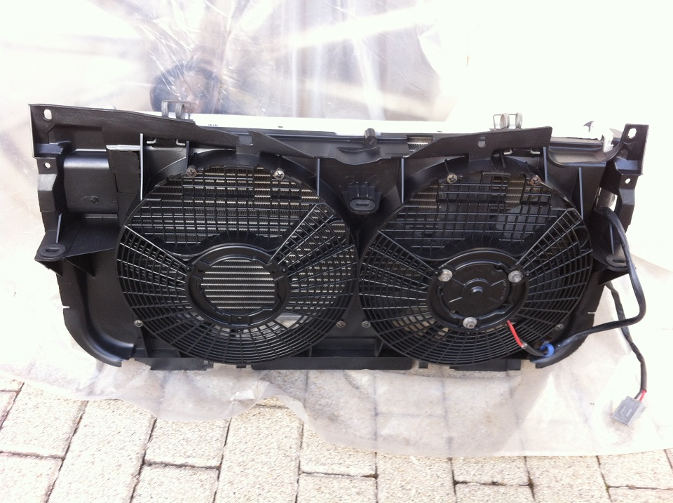

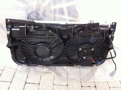

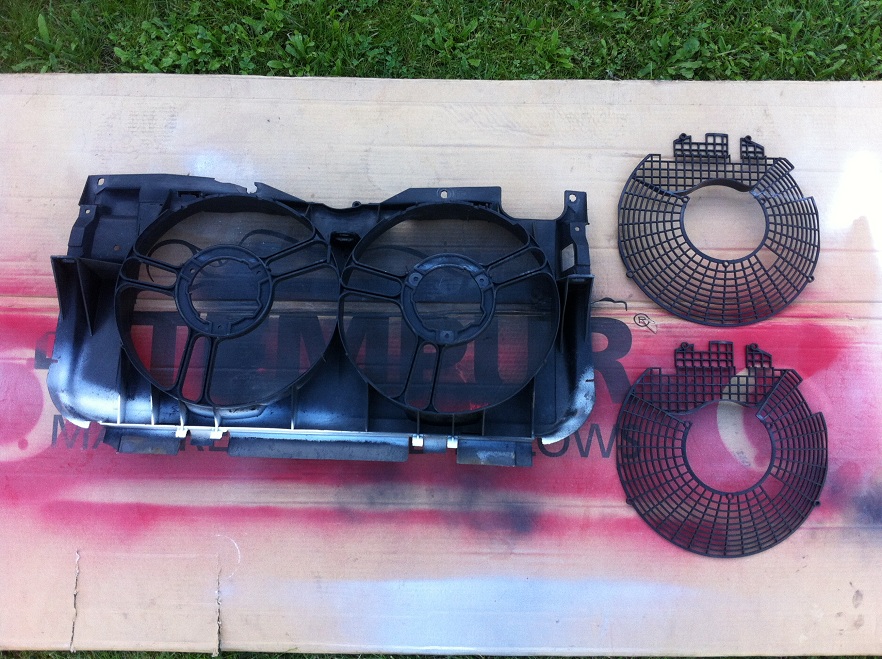

Voici l’état de mon bloc ventilateur avant reconditionnement. On voit bien les traces de peinture laissé par l’ancien propriétaire quand il a fait la complète…

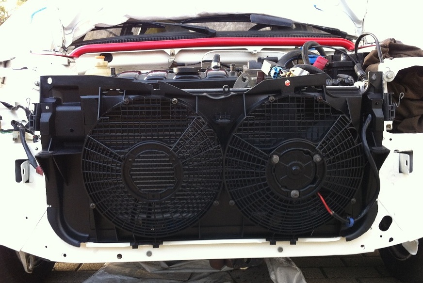

Après nettoyage, dégraissage, léger ponçage par endroit et peinture.
Le moteur du ventilateur a également été démonté pour être vérifié et j’en ai profité pour peindre l’extrémité de celui-ci.
Une fois remonté avec le radiateur.
Mise en place d’une protection en caoutchouc entre la caisse et le radiateur.

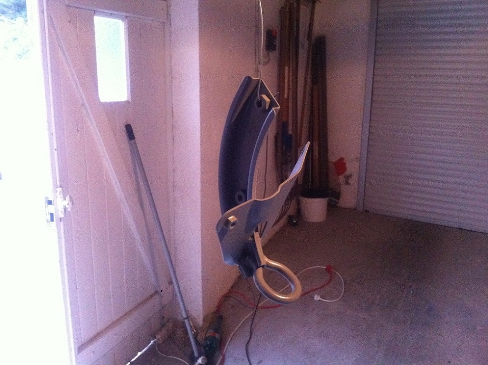

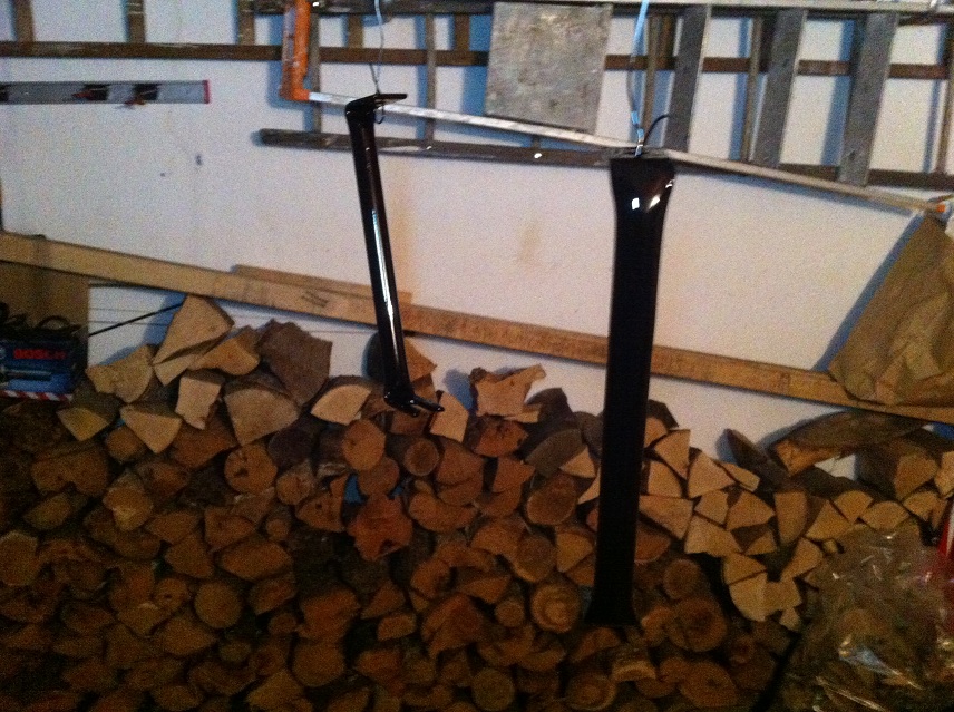

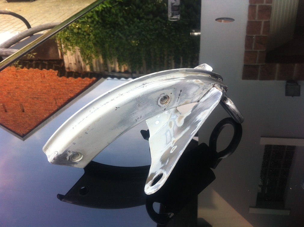

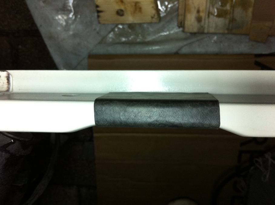

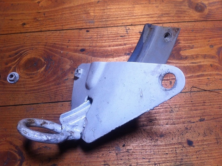

Décapage plus après et peinture noir des renforts de pare-choc.
Le même traitement pour l’anneau de remorquage.
