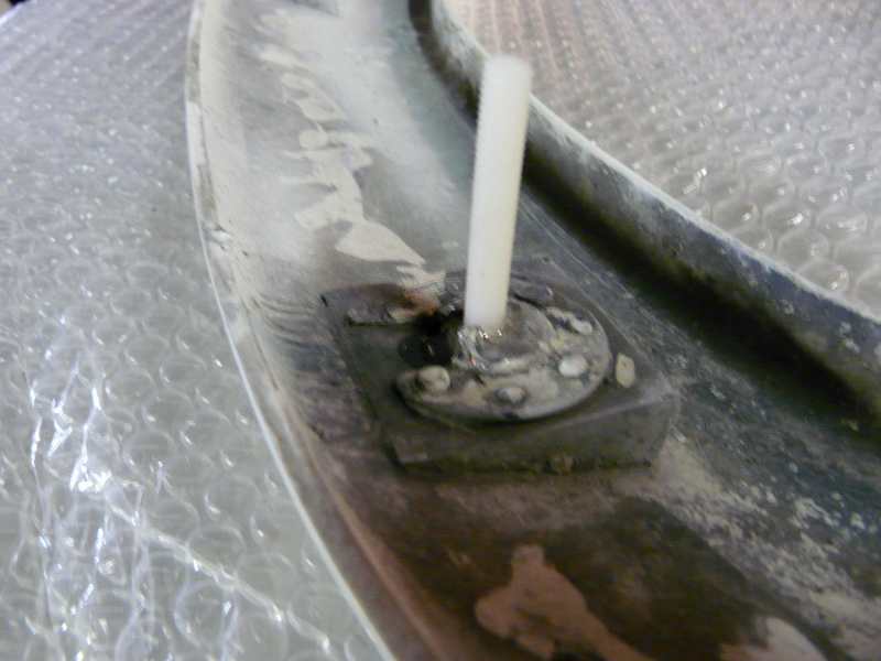

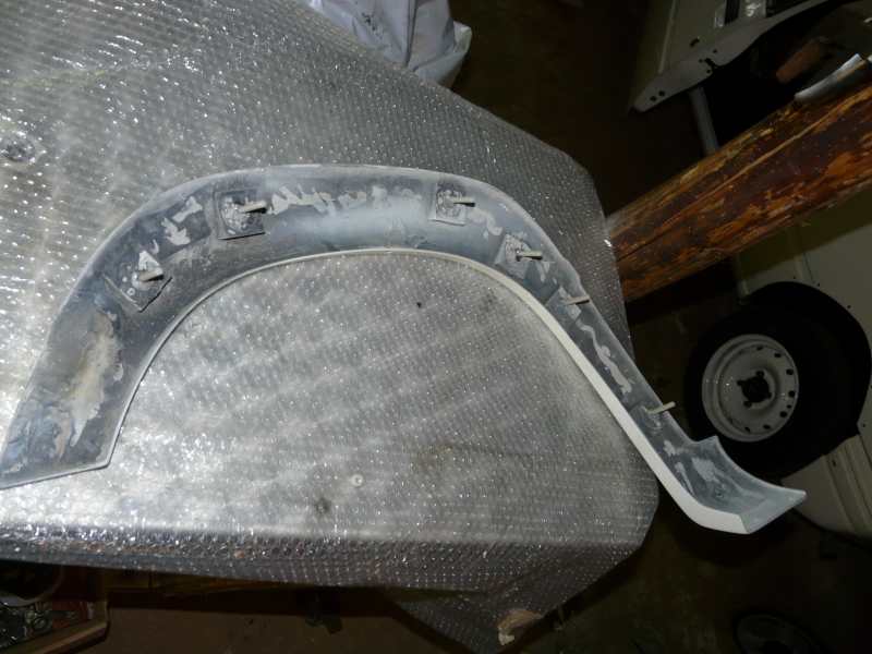

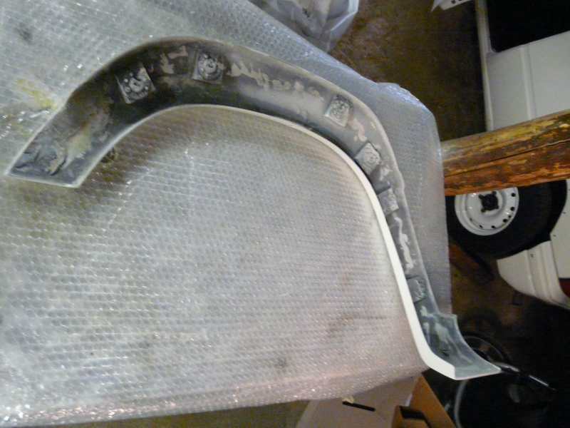

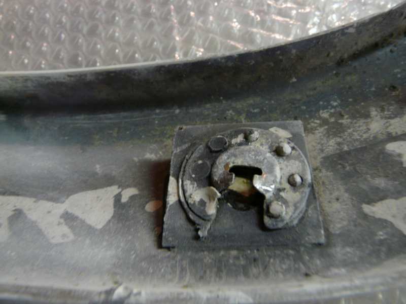

Ce matin il a plu.....et alors....ben, j'ai attaqué les extensions :

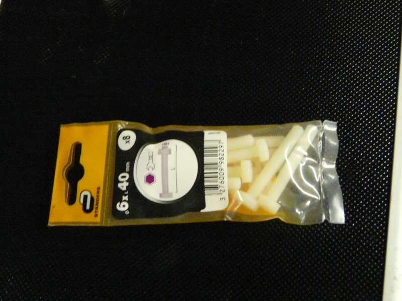

J'avais au péalable acheté 3 paquets de ces petites vis nylon :
Tout d'abord j'ai préparé les extension, nettoyage : Les fers à cheval étant encore présents, j'ai ouvert un peu le passage prévu pour le clips d'origine : Puis préparé chaque vis au touret, à droite la vis d'origine, à gauche elle est prête pour être insérée : Je les ai ensuite montées sur l'extension et monté l'extension à blanc pour contrôler que tout va bien

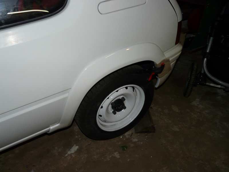

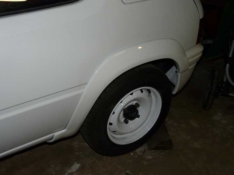

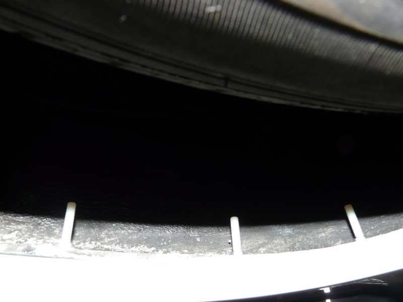

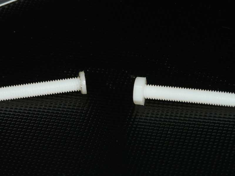

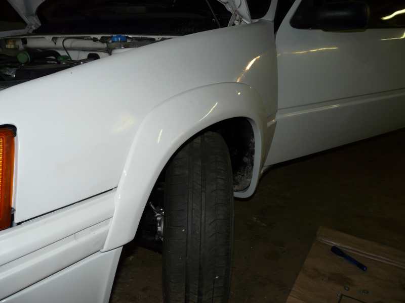

Dépose de l'extension et noyage des vis dans une colle époxy bicomposant :
On peut voir que les vis sont un peu longues, je les ai laissées ainsi pour faciliter la mise en place, mais elles seront recoupées par la suite quand tout sera bien sec. L'extension avant gauche à suivi, et tout se passe bien pour le moment J'ai terminé en prparant l'autre côté, en refixant à l'époxy les 3 fers à cheval manquants sur les extensions qui seront posées la semaine prochaine avec mon frangin.
Pour ensuite remonter l'extension et mettre en place les écours + rondelleOn peut voir que les vis sont un peu longues, je les ai laissées ainsi pour faciliter la mise en place, mais elles seront recoupées par la suite quand tout sera bien sec. L'extension avant gauche à suivi, et tout se passe bien pour le moment J'ai terminé en prparant l'autre côté, en refixant à l'époxy les 3 fers à cheval manquants sur les extensions qui seront posées la semaine prochaine avec mon frangin.

Beau boulot Pierrot !! c'est reparti pour quelques années là !

Re: La rallye de Marco71-Objectif quasi atteint - photos
tu peux aussi noyer les fixation du fer à cheval avec la colle bi-composant, c'est une sécurité en plus pour ne pas les perdre
tu as fait du bon boulot
super pour l'astuce des vis nylon !
j'ai fixé la lunette des toilettes avec les même vis.

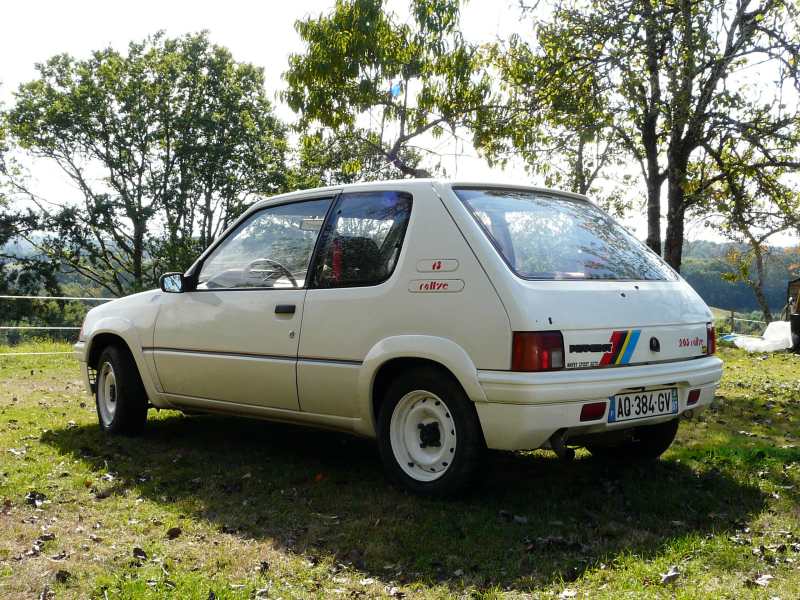

Ce matin, c'était CT pour la rallye de mon frangin, bilan pas grand chose à signaler, et CT OK pour 2 ans.
Résumé des défauts relevés :
- Cable de frein de stationnement, déterioration mineure
- Porte latérale : mauvais état ancrage AVG
- Siège : déterioration importante AV (ça on savait
Et c'est tout, même pas le sempiternel défaut d'étanchéité bloc/boite, rien d'autre, autant vous dire que j'étais content sachant d'ou on partais
Bon, bien sur, il a fallu ajuster la richesse avant contrôle (avec le banc sur position "mesure"), et ajuster aussi les phares sur la machine. Merci au contrôleur (SECURITEST à Uzerche), qui en plus d'être très pro est compréhensif
Une photo pour l'occase :
Sinon, la voiture à pu faire ses premiers 30-40 km depuis sa remise en état, et sur route ouverte, pas de mauvaise surprise, le comportement est sain, et elle marche plutôt bien.
Reste ce souci de prise d'air qui me crée un cafouillage à bas régime. Sinon, elle prends des tours
Par contre, je n'ai plus l'habitude de rouler avec une filtration d'origine, put!!! c'est silencieux une rallye
Il va falloir y mettre un ITG, parce qu'il manque le bbbbbooooooooooaaaaaaaappppppp quand même
L'aventure est presque finie, reste à résoudre le souci de prise d'air, changer les cables de FAM (dixit CT), et en théorie elle prendra la route vers la Bresse le 13 octobre.
