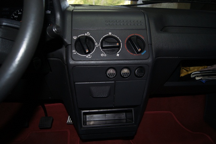

Voila des photos avec montage de l'obturateur d'antenne et du cache autoradio, j'aime bien moi ça fais plus sportif je trouve.Nico51

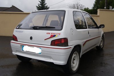

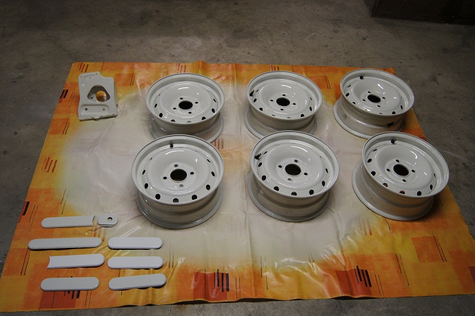

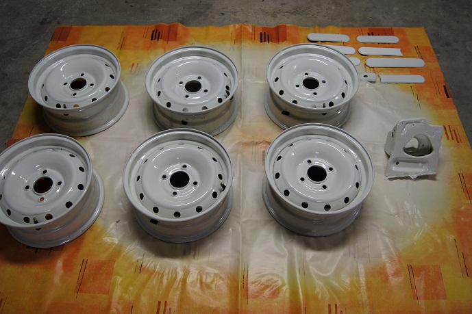

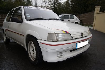

Bonsoir a tous, un peu de nouvelle, tout va bien. J'ai recemment remplacer disque et plaquette de frein avant car elle vibrai au freinage j'ai monter des disques normaux et des plaquettes competition verte je ne sais pas exactement ce que c'est. En tout cas plus de vibration au freinage et plus de mordant, je pense tout de meme monter un maitre cylindre en 23,8 pour ameliorer quand meme mais pour le moment rien de sur.J'ai aussi remplacer le bras de suspension gauche car en la montant sur le pont a para je me suis apercu que la rotule avais un leger jeu. Je me suis occupé en ponçant des jantes qui me restais puis les préparer afin de les peindres ainsi qu'un support de batterie et des râpes de custode arriere, vaut mieux en avoir d'avance et je l'ai est peint temps qu'il me restais de la teite. Voila une petite photo de tout ca une fois peint. Sinon je viens d'acquérir une 106 rallye 1,3 blanche de 93 je met juste 2 petites photos pour ne pas virer au hors sujet.Nico51
