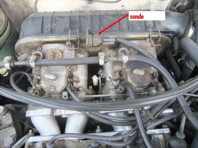

on mettre cette sonde avec le filtre ITG :)

moi je l'ai mise la

la sonde je l'ai mise à coté de la gourde (sur le 2ème trou de fixation de l'ancienne boite à filtre)

Bless_et_ptitefleur_13 a écrit :la sonde je l'ai mise à coté de la gourde (sur le 2ème trou de fixation de l'ancienne boite à filtre)
il y a plusieurs solution, je vais voir au moment de la remettre :ok:
