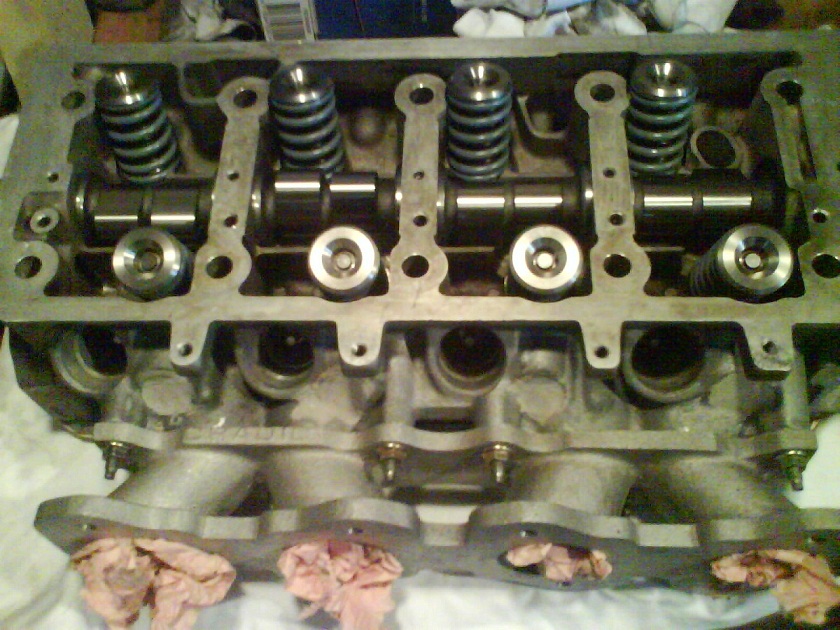

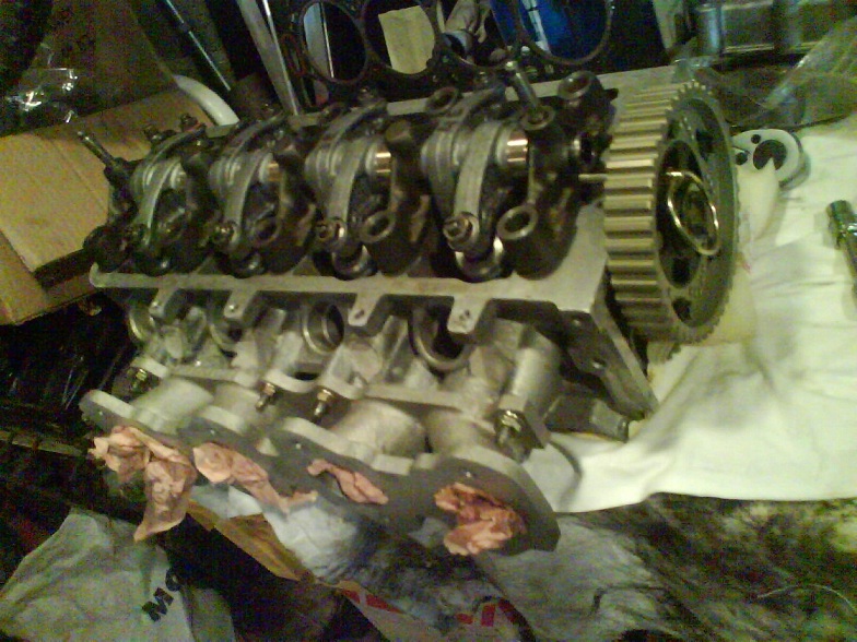

Hello,voici la suite de l'assemblage du 1400...

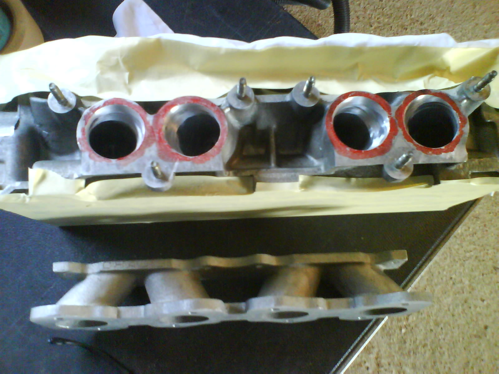

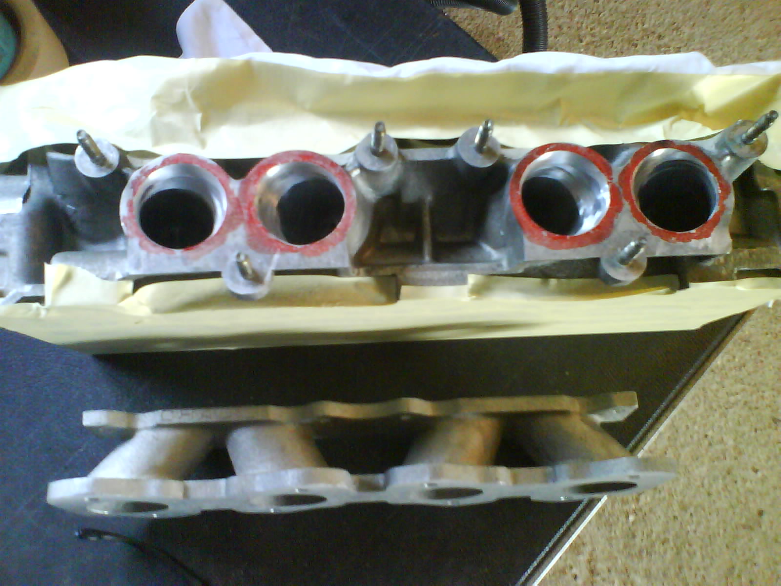

J'ai reçu la pipe Chadil ,because impossible d'adapter une pipe de ralloche sur cette culasse "_" cette pièce nécessite l'alignement des conduits sur la culasse because très grands (45) ,et donc là ,c'est la culasse qui doit etre adaptée à la pipe là ou c'est le contraire habituelement :wacko:
Sinon,la rampe de culbus est montée avec les bagues bronze de Cricri :ok: ...Je n'ai pas usiné les bagues ce coup ci pour l'ajustement mais la portée sur les ferrures de la rampe qui sont brutes de fonderie à cette endroit ,c'est presque bon,j'en ai une à retoucher,pas assez de jeu :unsure:
ajustement...
ajustement...

j'avais 2 autres photos à mettre mais bizzare,l'uploadage du forum ne veut pas marcher :angry: mes photos en jpeg sont à 200 ko et j'ai le message que c'est 256 ko maxi,comprends pas là :mellow:
edit: c'est bon,le redimentionnement ne s'était pas fait correctement :blush:
Donc,voici avec la pipe assemblée et ensuite avec la rampe de culbus :)
Pipe Chadil installée
...et la rampe installée
