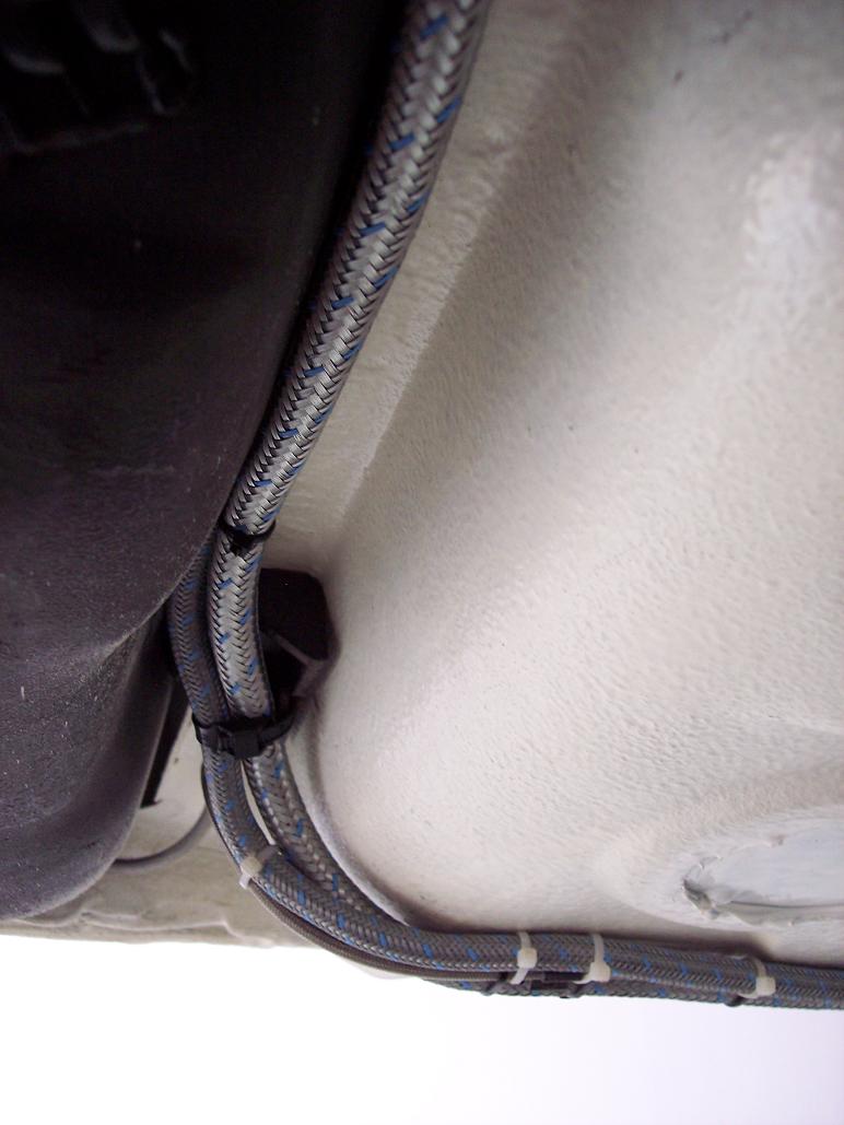

Dimanche UXA67 et moi avons monté la durite de carburant qui revient des carbus vers le réservoir ansi que le remplacement du joint spi d'AAC côté distri et règlage de distri, UXA67 m'a aussi réparé un support de phare que je croyais mort ,il a énormément de talent pour la mécanique et depuis une dizaine de jours on se contact souvent (plus lui que moi car je suis fourré dans le garage quand il m'appelle!) Nos femmes ont la passion des chevaux (nous c'est les DIN) et elles s'entendent bien à tel point que nous filons en douce au garage!!! :p
Aujourd'hui montage de la barre anti-rapprochement , juste pour voir avec les arrivés de durite essence, montage de l'échappement, montage du joint de hayon et j'en laisse pour demain!!!! :p
montage durite carbus
montage durite carbus.JPG (182.71 Kio) Vu 2745 fois

Durite diamètre 8 tressée.JPG (72.25 Kio) Vu 2747 fois

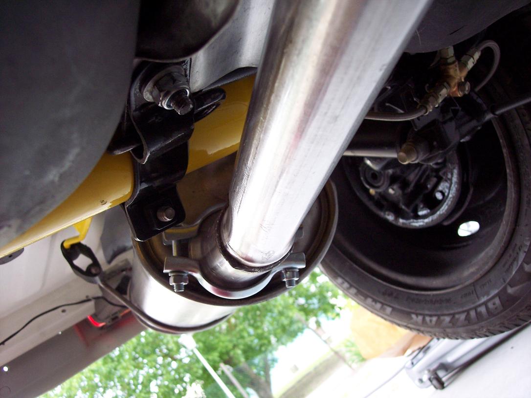

échap collier fixation.JPG (90.66 Kio) Vu 2745 fois

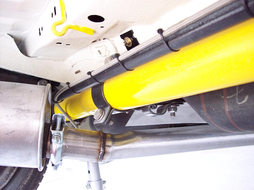

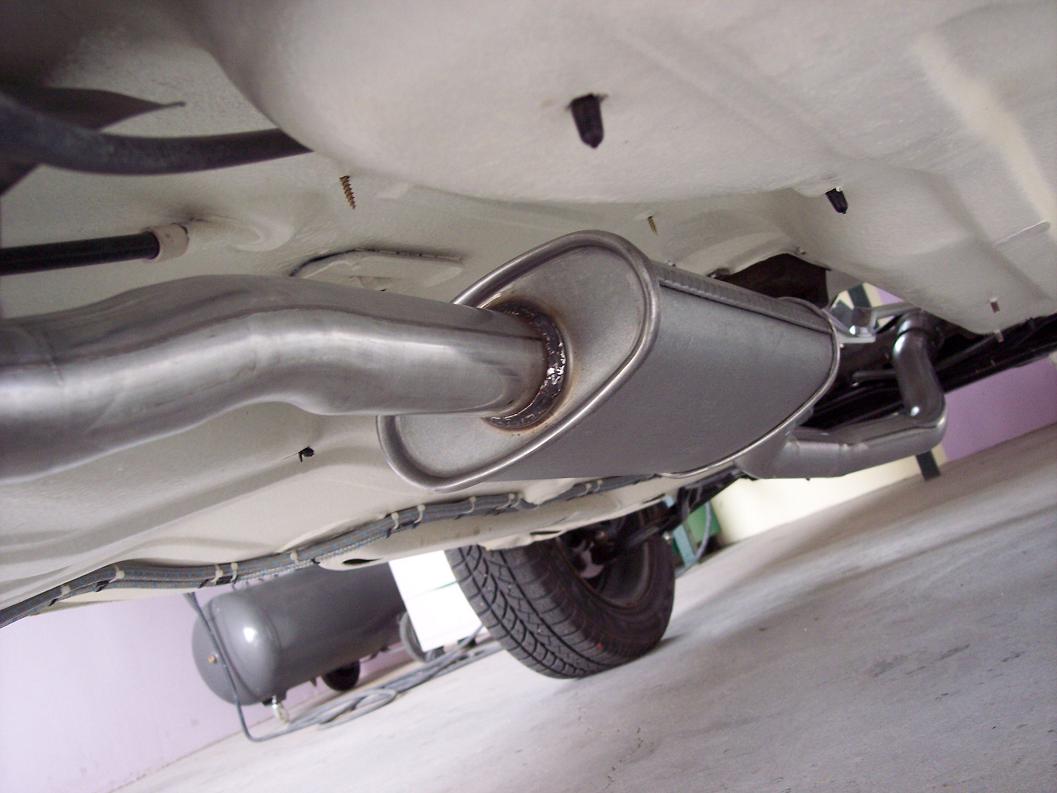

échapp interm monté.JPG (82.39 Kio) Vu 2748 fois
Echappement w.JPG (100.38 Kio) Vu 2748 fois

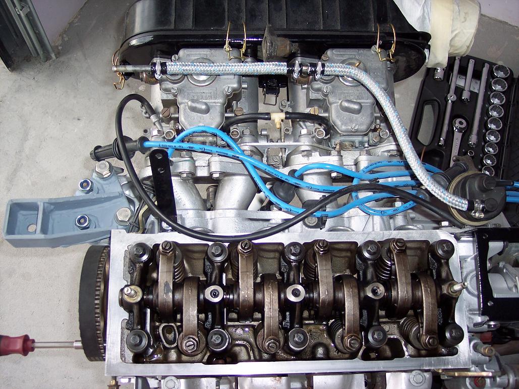

voici notre pige de calage distri .....
Trouvé par hazard une pige improvisé!
outil de calage , un tournevis pile poil!!!.JPG (155.58 Kio) Vu 2742 fois

interdiction de rouler sous la pluie :o

Mais comme c'est propre là dessous !
Pour mon plancher je ne sais pas quoi faire. C'est noir de blaxon et plein de bosses. :crying:

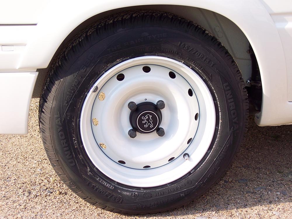

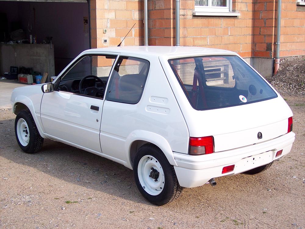

Salut à tous , donc aujourd'hui : après-midi en compagnie d'UXA67 pour avancer le plus gros avant lundi! Au programme, je lui montre comment décranter l'arrière de la caisse (en live!!) et lui me montre comment faire la purge de freins avec sa petite astuce pour pressuriser le circuit de freinage , je n'ai pas les photos du système mais je le reproduirait pour que vous ayez un aperçu de l'astuce...Donc maintenant ma voiture freine (sans moteur et là j'ai appris quelque chose!) UXA67 m'a prêté un siège de 205 TD car prochainement les miens partent chez le sellier (j'attends les broderies de Manu ) Ensuite nous avons reposer les caches de roulements arrières, il m'a repris une petite erreur au niveau des plaquettes de freins avants et zou soyons fous , on a mis en place des cales de 16mm à l'arrière et monté toutes les roues neuves (que j'ai depuis 1 an et qui attendais ce jour!) :p Demain je cherche encore des pièces , on peux continuer cette semaine, c'est au fur et à mesure des pièces qui arrivent et là j'ai encore du taf jusqu' a dimanche!Merci UXA67
Toujours mon extention qui me gêne au niveau ajustage mais son cas sera règlé dans un futur proche!
roue droite montée.JPG (143.69 Kio) Vu 2660 fois
J'était trop bas alors j'ai rectifié la hauteur de caisse arrière
Hauteur rectifiée.JPG (172.08 Kio) Vu 2658 fois

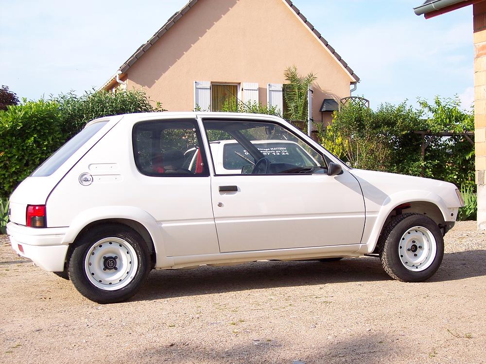

C'est autre chose avec les roues d'origines!!!!
vue latérale gauche.JPG (164.38 Kio) Vu 2660 fois
Attention le hayon n'est ni fermé ni règlé, carrossier en vacances!
vue arrière avec cales.JPG (103.84 Kio) Vu 2664 fois

Petite corretion ,les cales sont des 5mm donc les voies arrieres sont plus larges de 10mm!
en tout cas j'ai hate de la voir terminée cette ralloche!
Marc
Messages : 1487
Effectivement ce sont des cales de 5 mm
Message par Marc »
Exact, c'est le sommeil qui m'appelle ou le soleil qui m'a cogné cet aprème , ce sont des petites cales de 5mm pour une petite Rallye d'Alsace d'un petit mécano bon j'arrête à demain

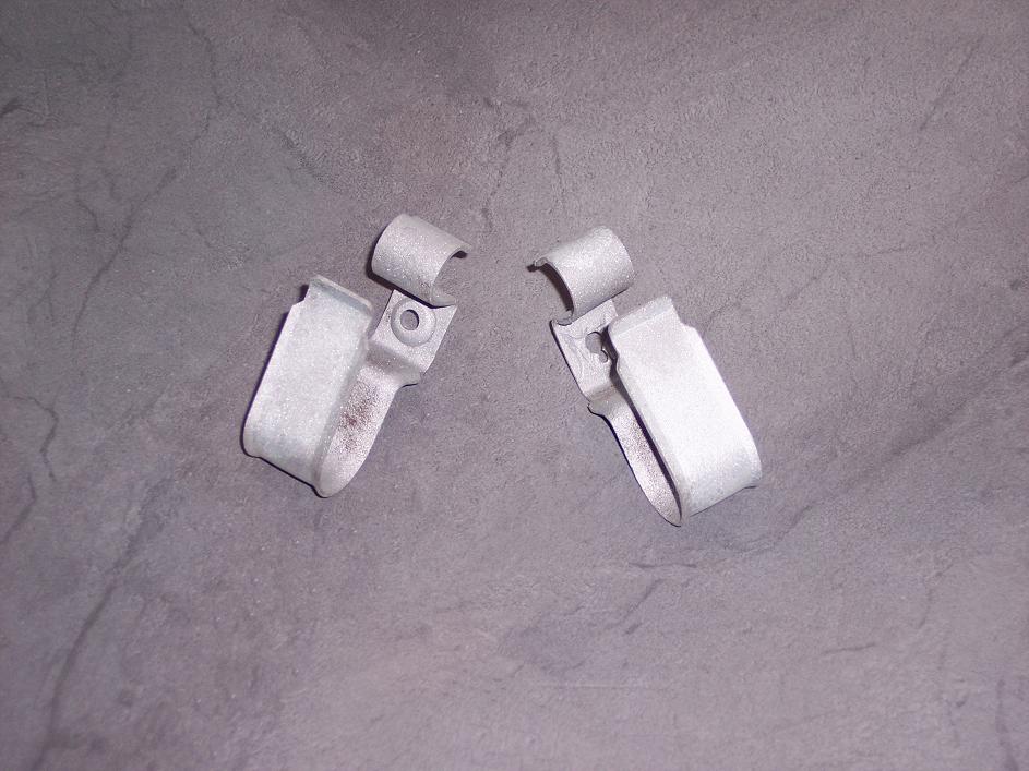

Autrement, je prépare mes dernières pièces du compartiment moteur...
Voici les brides de modines sablées , à savoir que ces 2 pièces sont définitivement épuisées chez Peugeot!!!
Brides de modines.JPG (95.94 Kio) Vu 2602 fois
Elles sont magnifiques!!!
Broderies neuves.JPG (101.67 Kio) Vu 2607 fois
