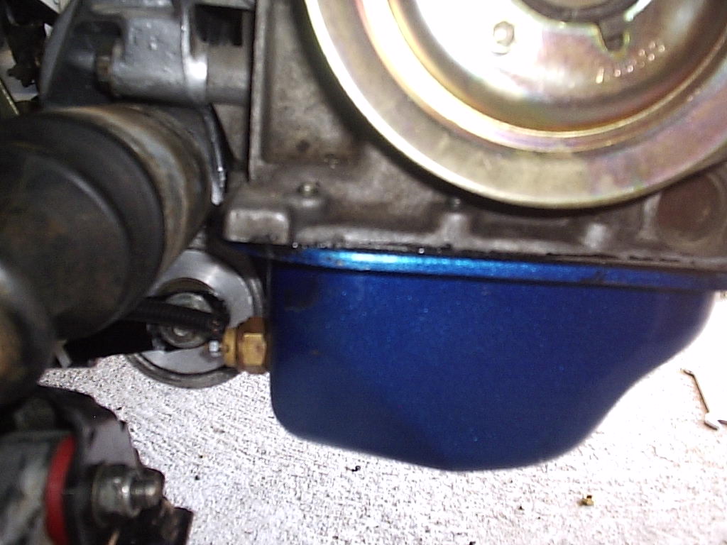

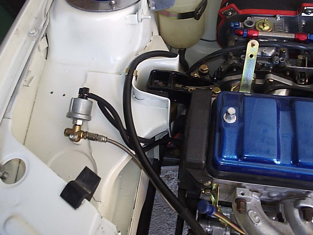

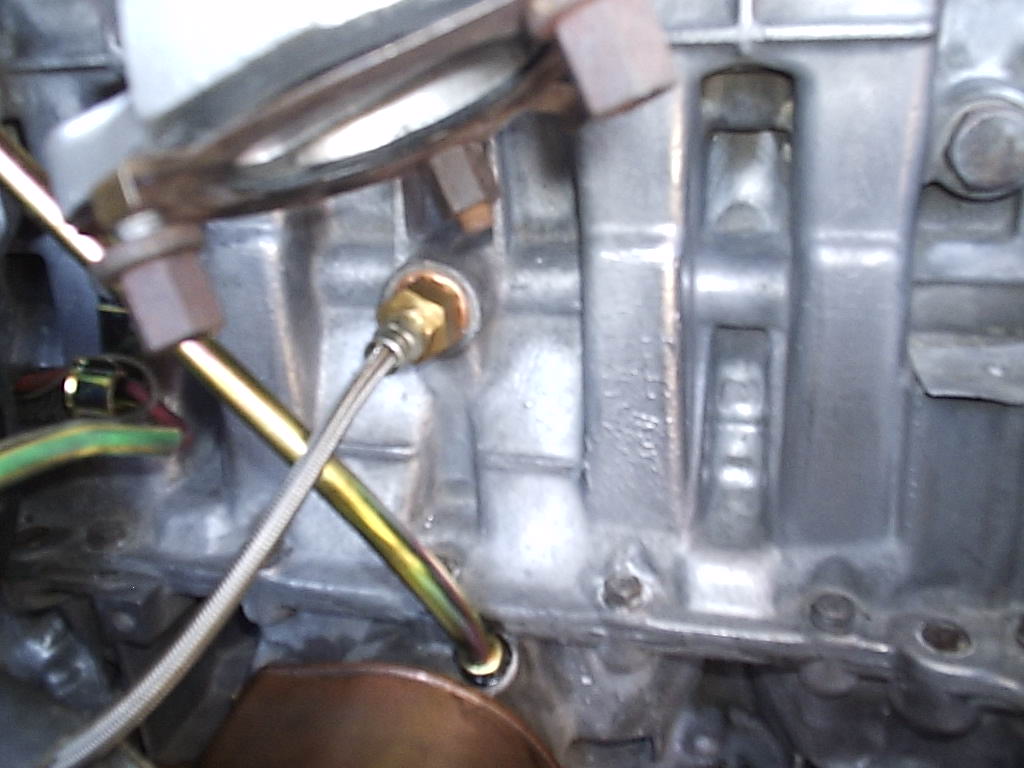

pour ceux que ça interesse, aujourd'hui: échange du carter inferieur(par celui que j'avais prévu avec la sonde de T° d'huile), remplacement de la pompe à huile par une modifiée "made by Cricri" ;) branchement du transmetteur de pression d'huile

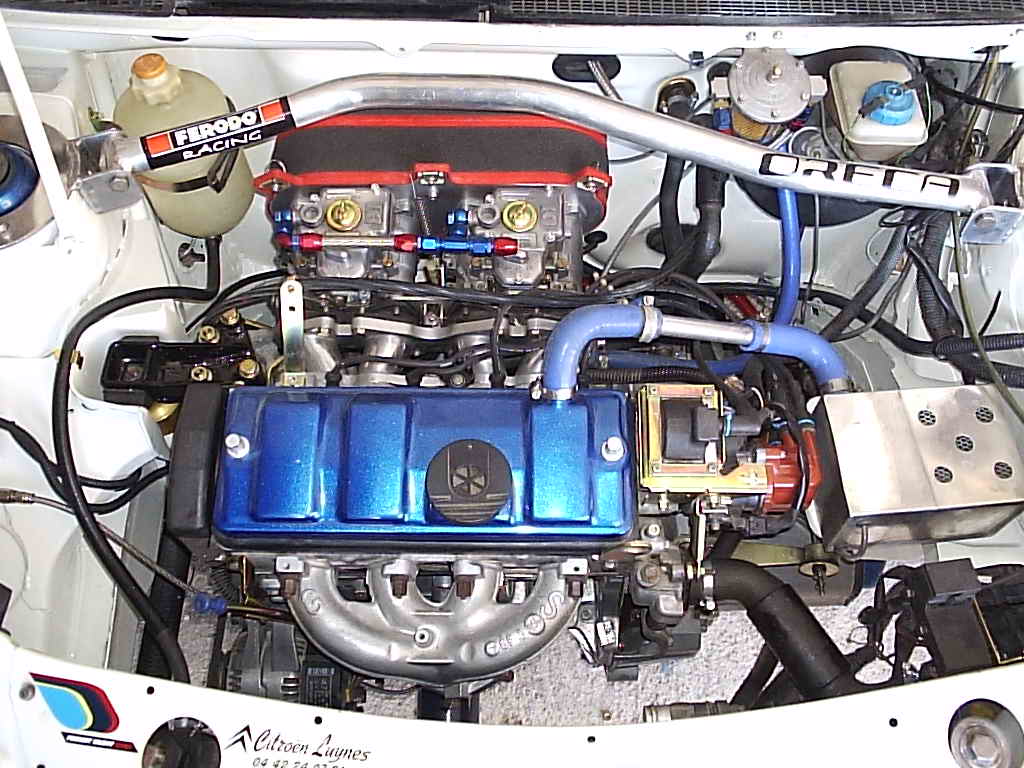

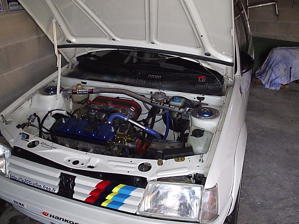

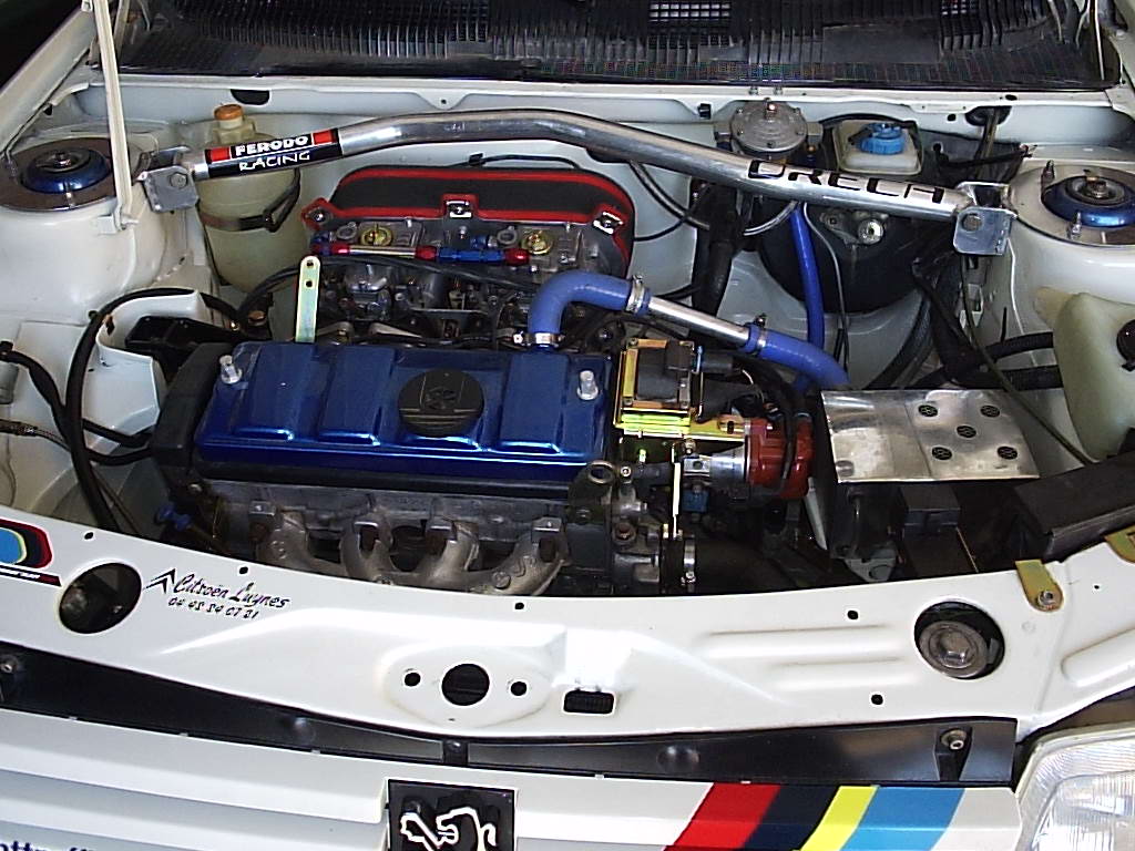

:mrgreen: et comme on est le 31 décembre et que ça me faisait mal au coeur que ma 205 passe le réveillon désossée :crying: , j'ai continué le remontage pour qu'elle soit sur son 31 pour le réveillon!!! :lol: :lol:

le bas serait équilibré, la culasse a été rectifiée et les conduits agrandis et polis, ressorts et coupelles renforcées, arbre à cames 305/304° levée 11,45mm de chez Oreca, pistons a empreintes etc...
Il devrait dévellopper entre 125 et 130CV d'après l'ancien proprio.
Bébiss l'a déjà vu rouler et d'après lui, ça respirait bien!!! :)
