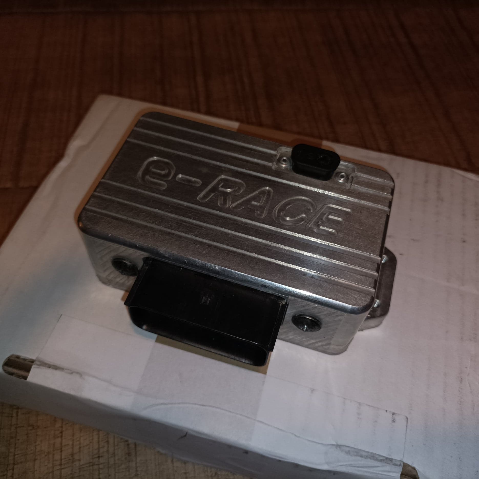

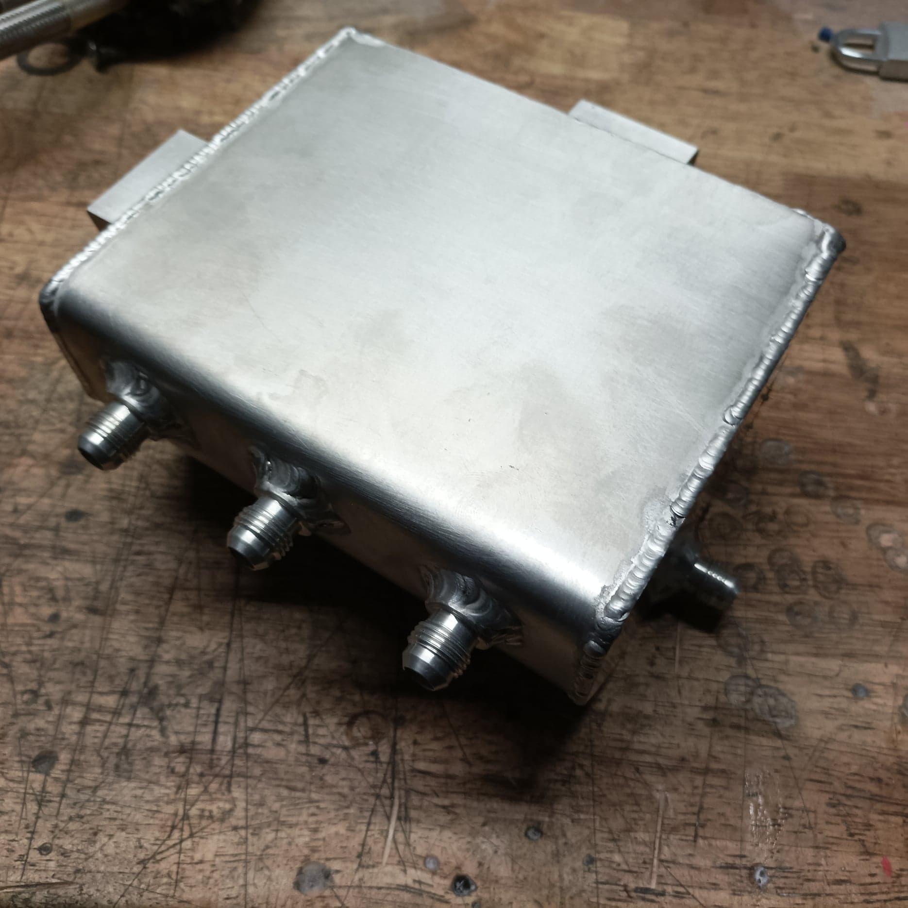

➡️Réception aujourd'hui du calculateur en provenance de chez ERACE, WINE & PowerBoard.👍
👏Encore un énorme MERCI à Charles Deffontaines pour tout !!!🙏

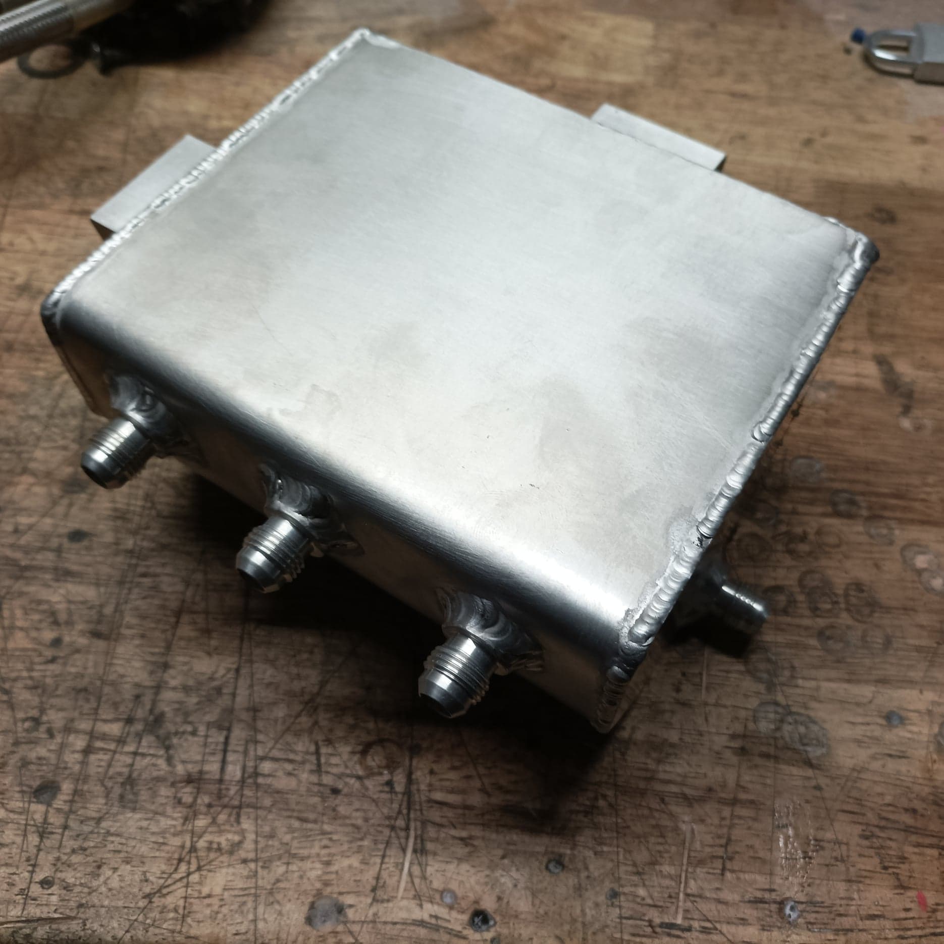

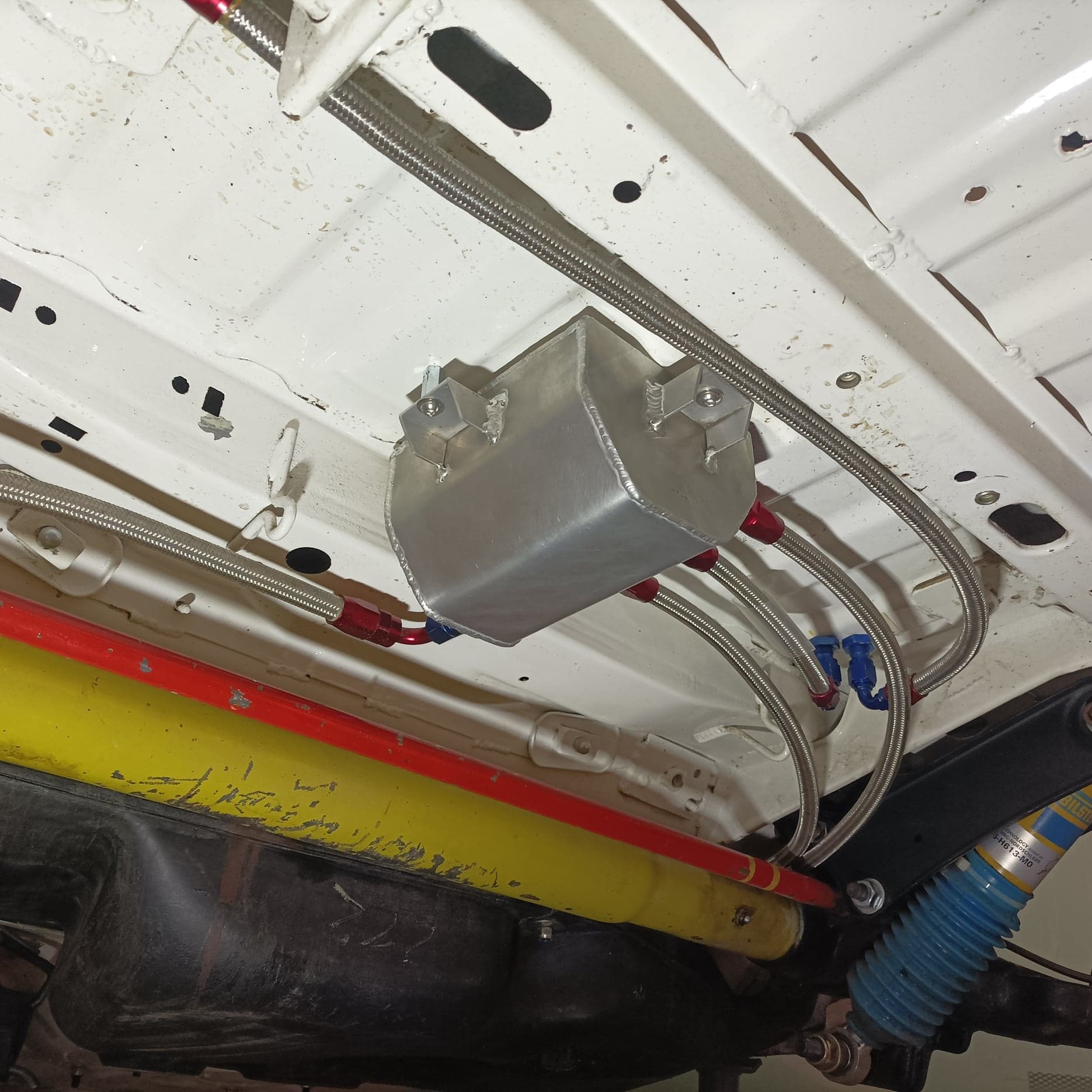

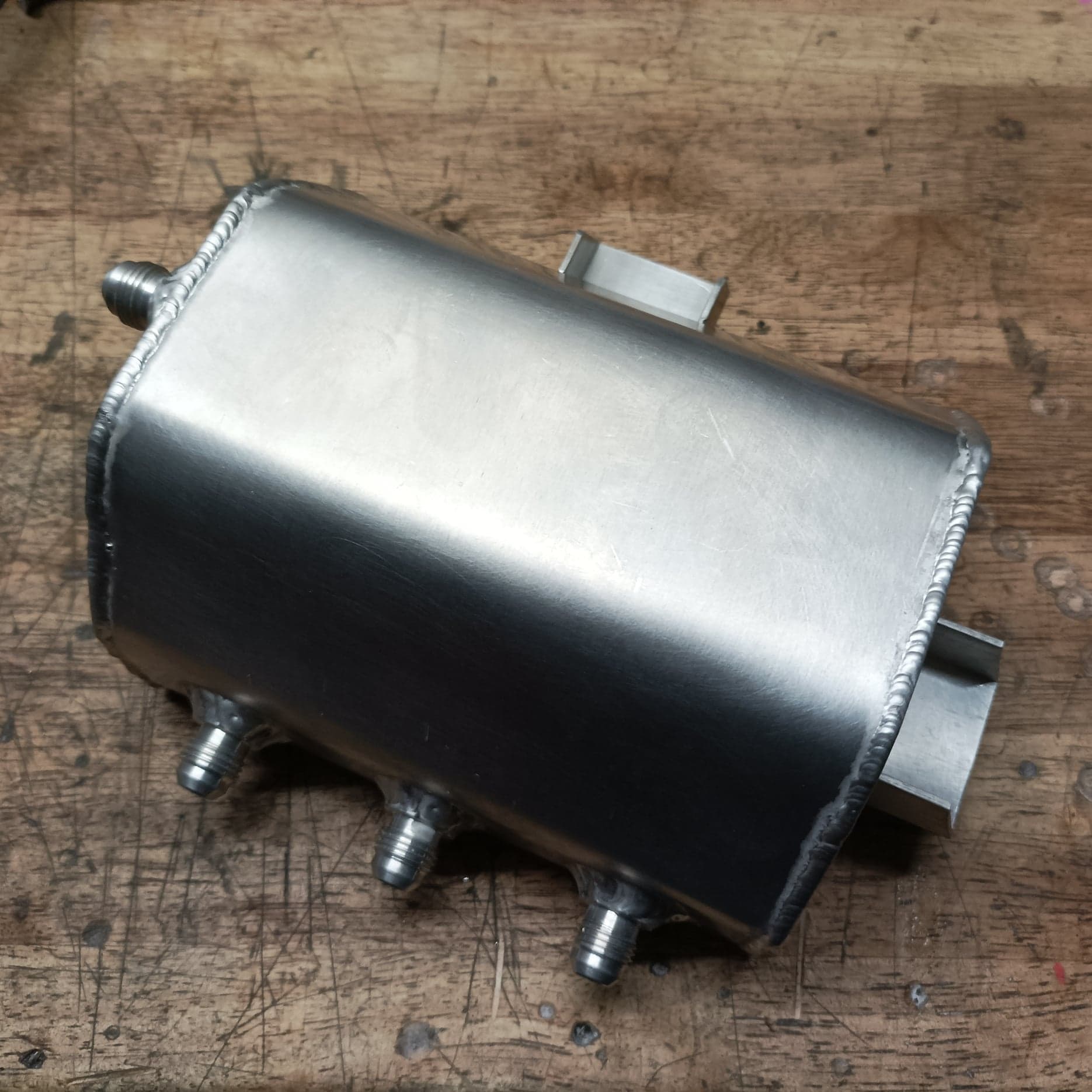

➡️Arrivage aujourd'hui aussi du réservoir tampon pour le futur circuit de carburant.
Merci à Concept auto rally pour la qualité de la pièce🤩et la rapidité de livraison.🚚🚀
Début du maquettage demain.⏩

Re: Ma 205 Rallye F2000
Il est beau ce réservoir tampon.
Les raccords sont en AN6 ou plus gros ?

Teelck a écrit : 02 nov. 2022, 07:00 Il est beau ce réservoir tampon.
Les raccords sont tous en Dash6

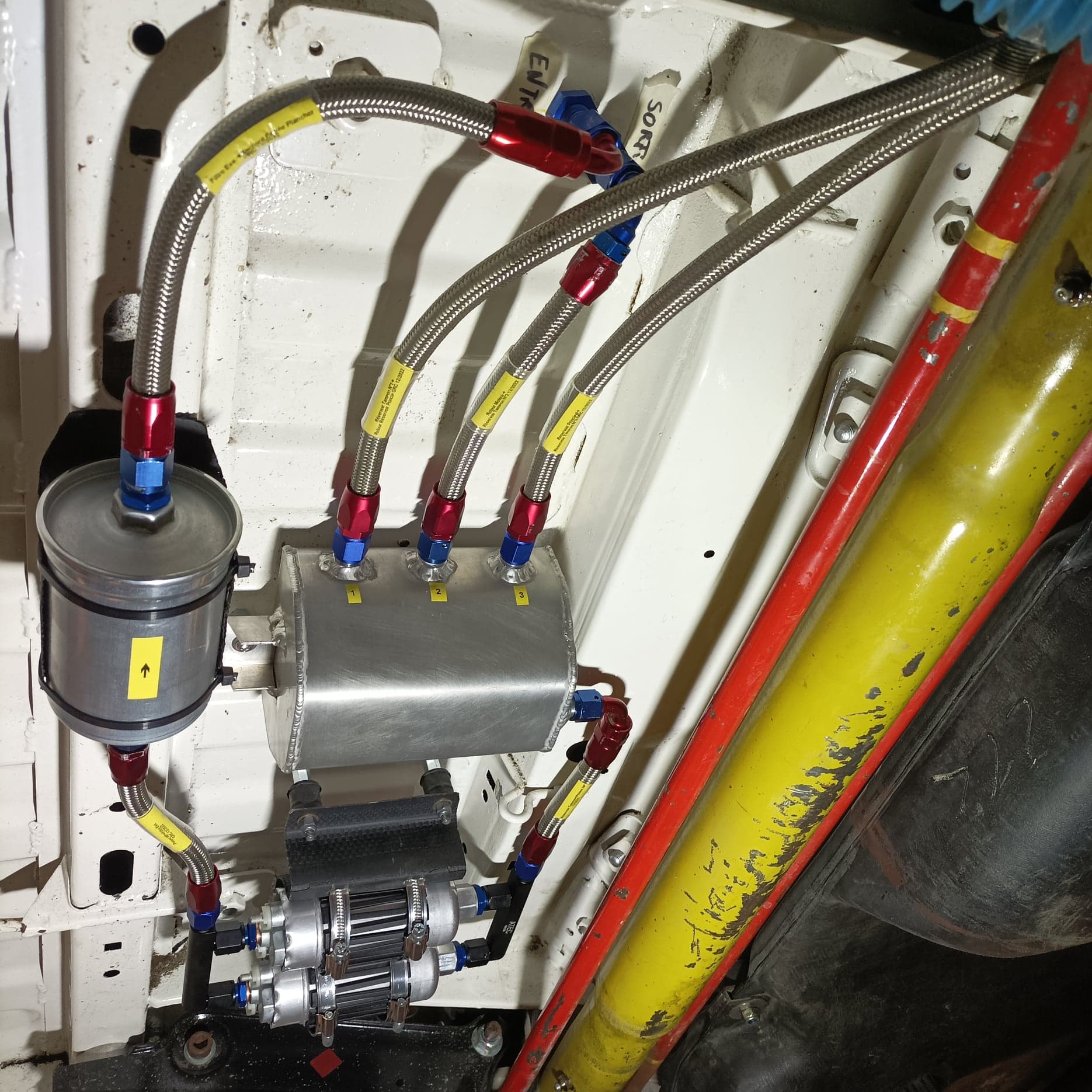

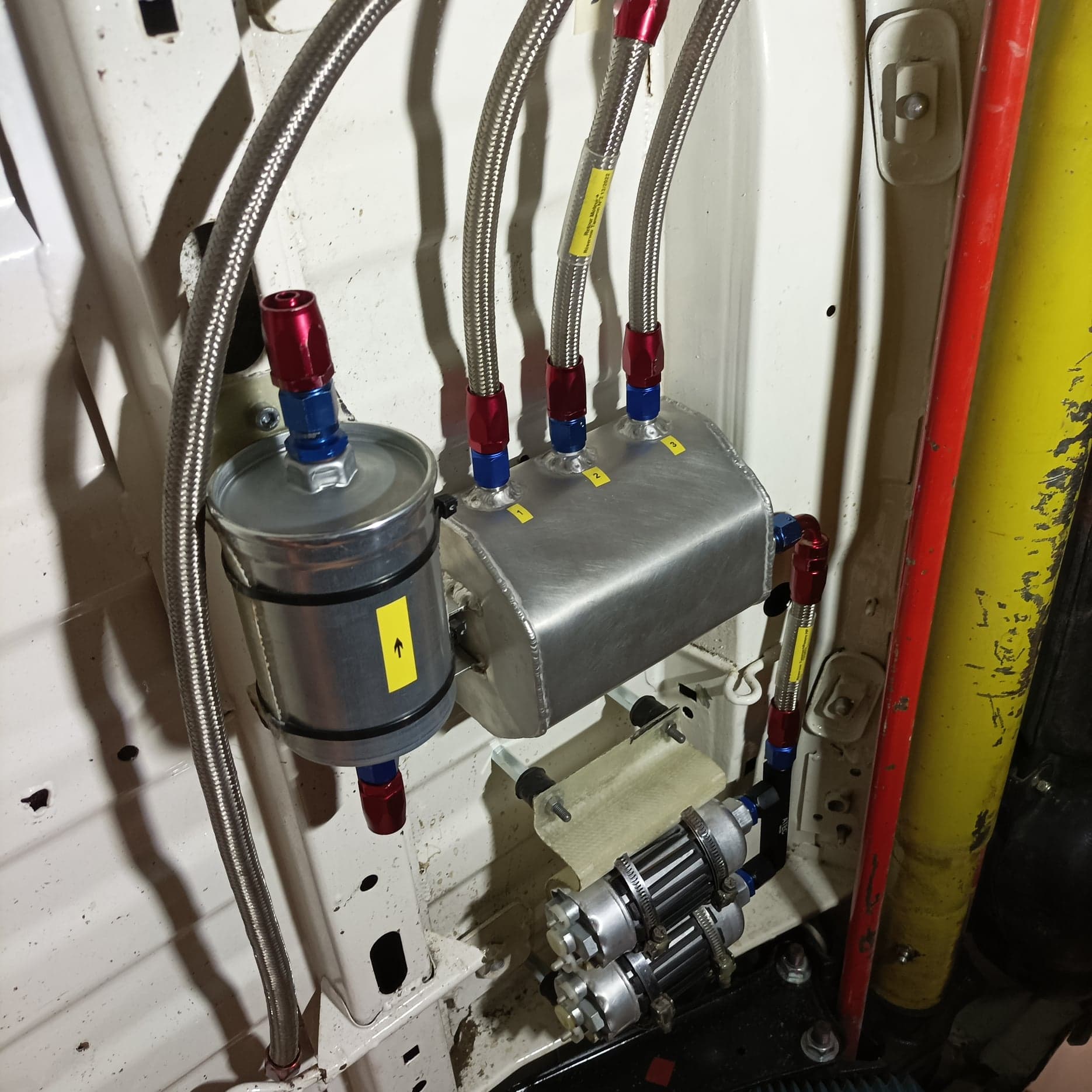

Salut à tous,

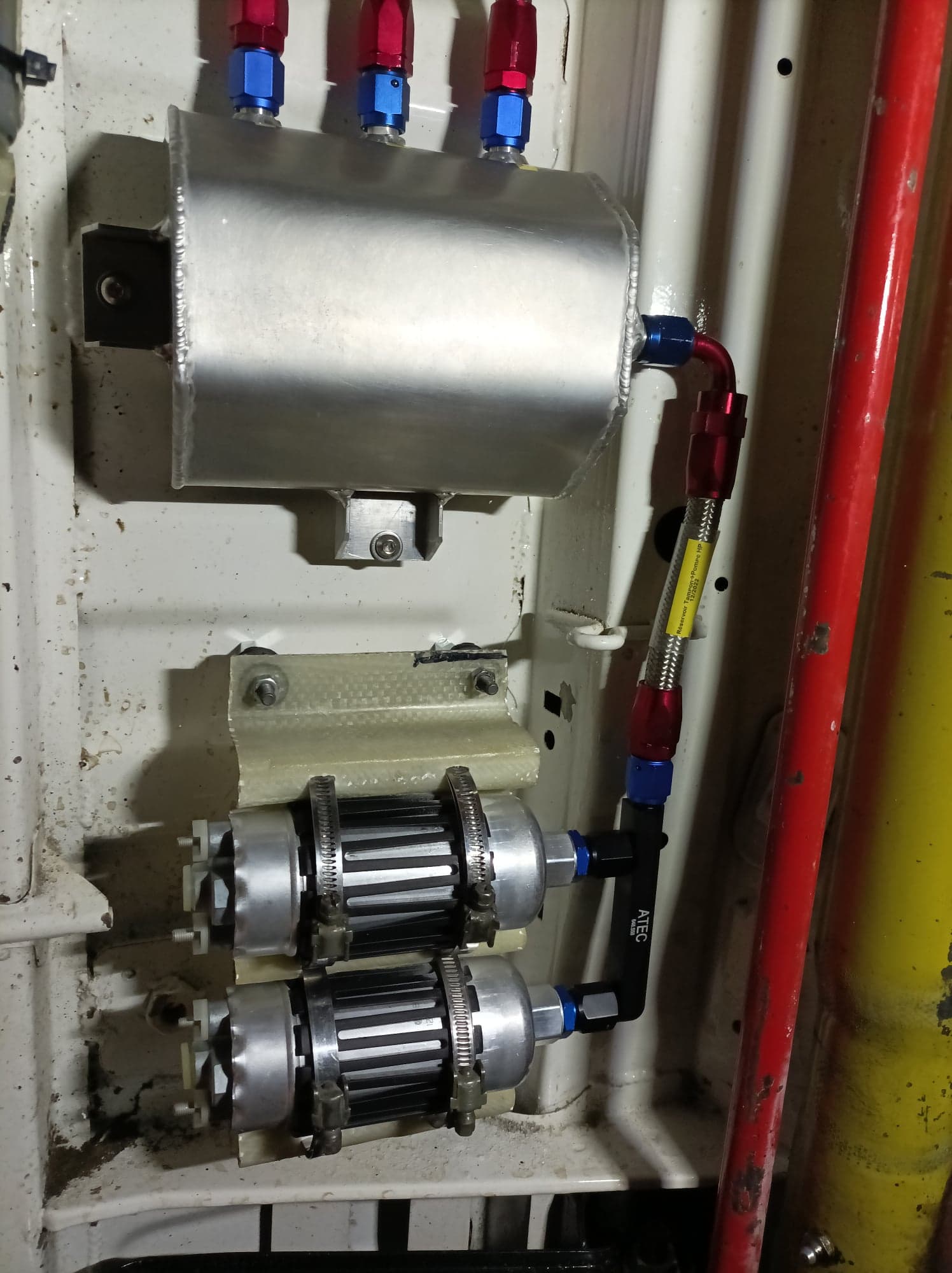

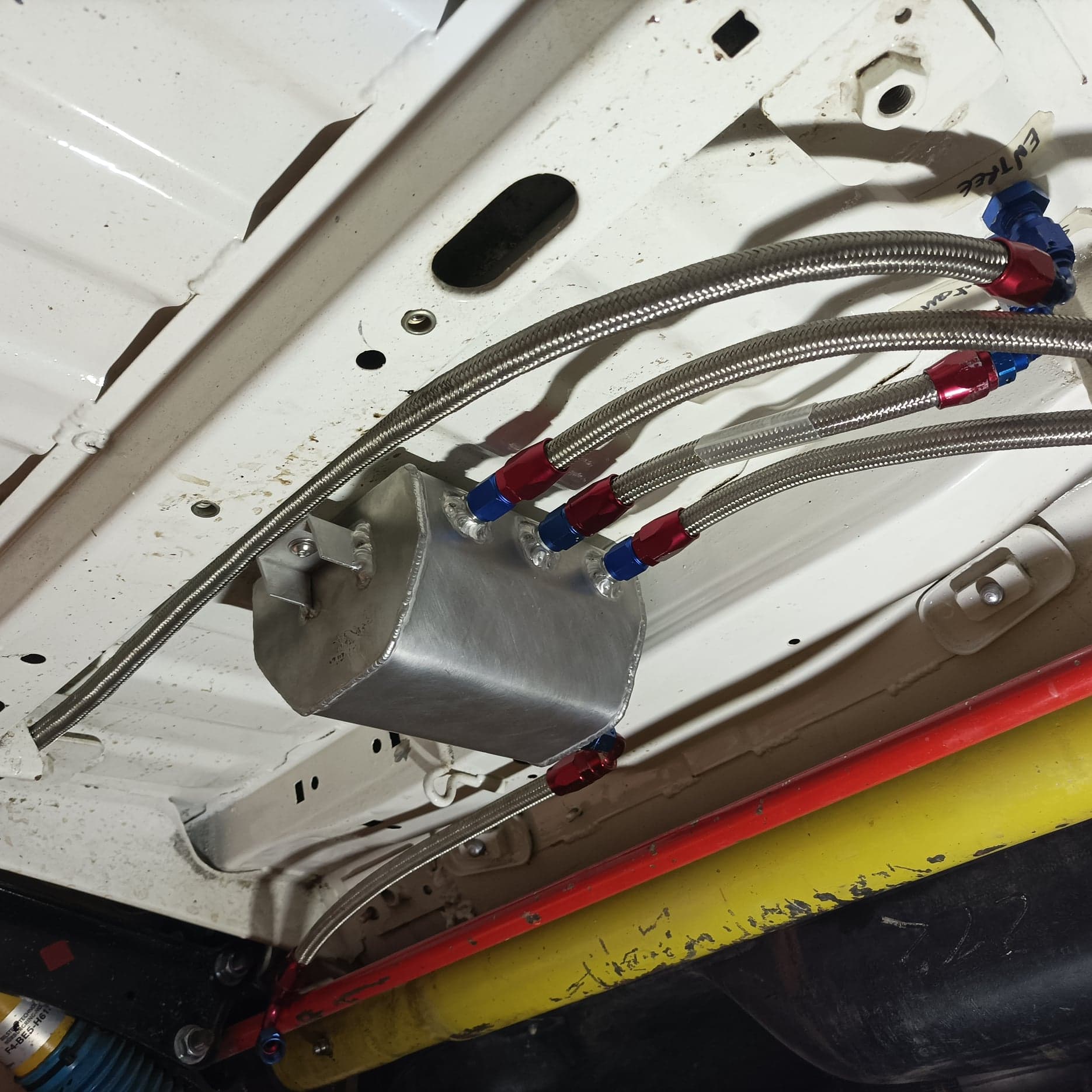

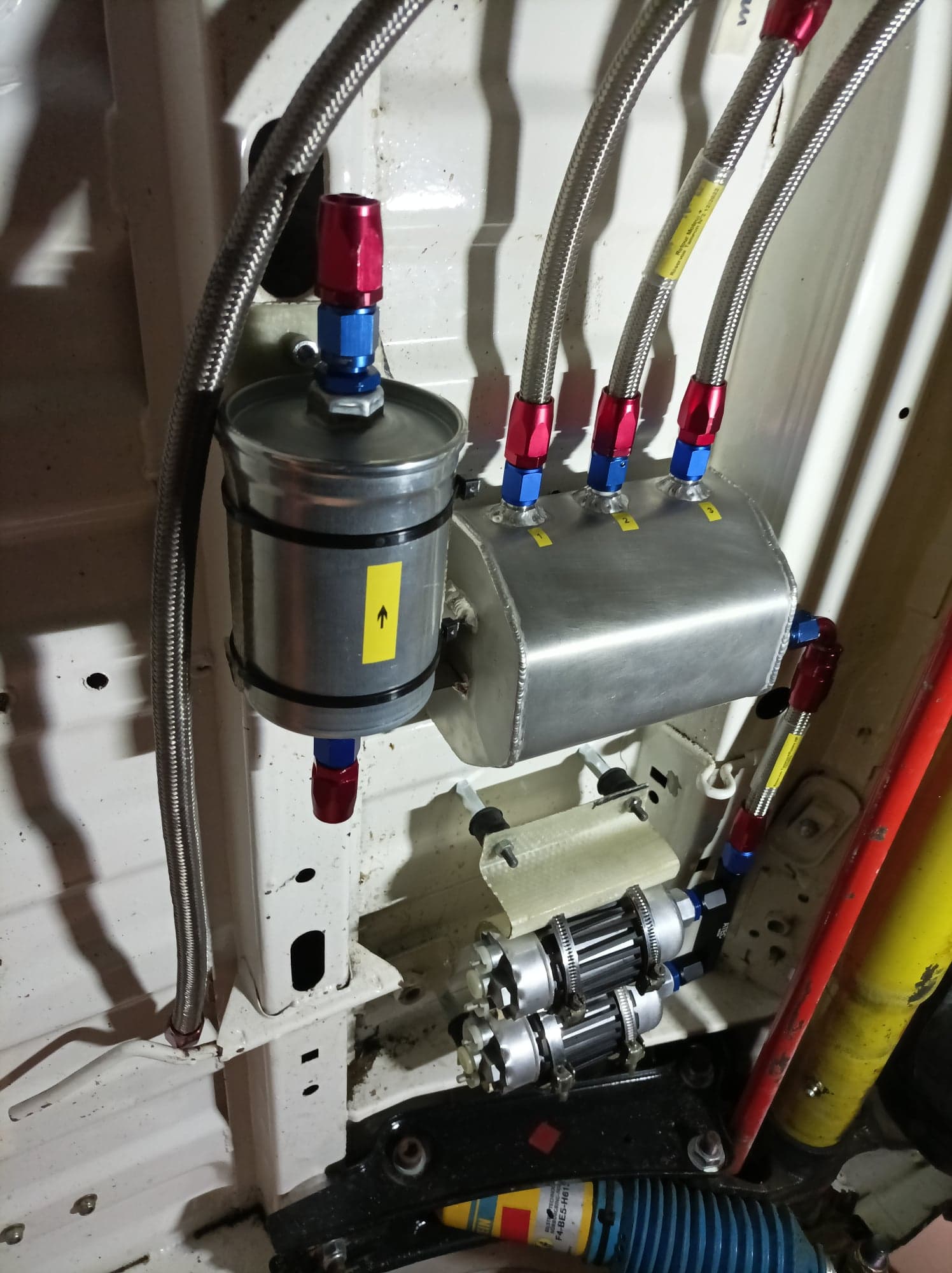

Les EVO pour la saison 2023 avancent tout doucement :
Fixation sous le plancher du réservoir tampon et confection des durites dash6.
Conception d'un moule et fabrication d'un support en fibre pour le filtre à essence
Fixation du support des pompes H.P.
Tu vas mettre une plaque de protection par rapport à l'échappement ou les cailloux ?

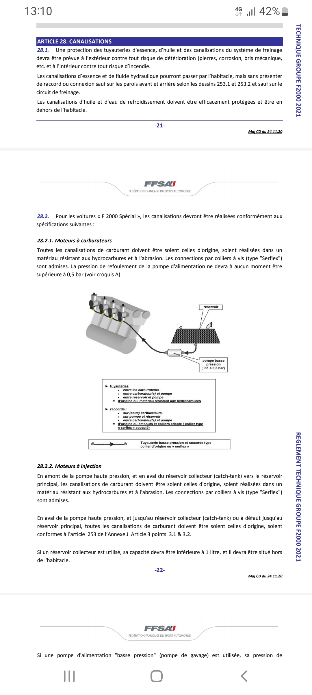

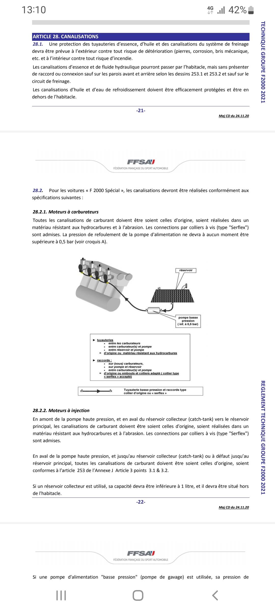

Moi j’aurai cru qu’il fallait placer tout ça en intérieur pour être sûr que ce soit protégé !!
Messages : 4111
Has thanked : 33 times
Been thanked : 342 times
Teelck a écrit : 15 nov. 2022, 07:06 Moi j’aurai cru qu’il fallait placer tout ça en intérieur pour être sûr que ce soit protégé !!
De mémoire, pas le droit en F2000.
Après juste derrière la poutre, c'est protégé.
Par contre pour un rallye terre, faut tout cacher :lol:
L'échappement sort à gauche comme les Clio groupeA.
Et oui je vais faire une protection en fibre.
Non c'est interdit à l'intérieur

Ah, tu ne vendais pas ta ligne latérale à un moment ?
Teelck, je t'ai trouvé le bout de règlement

Teelck, je t'ai trouvé le bout de règlement Screenshot_20221115-131020_OneDrive.jpg

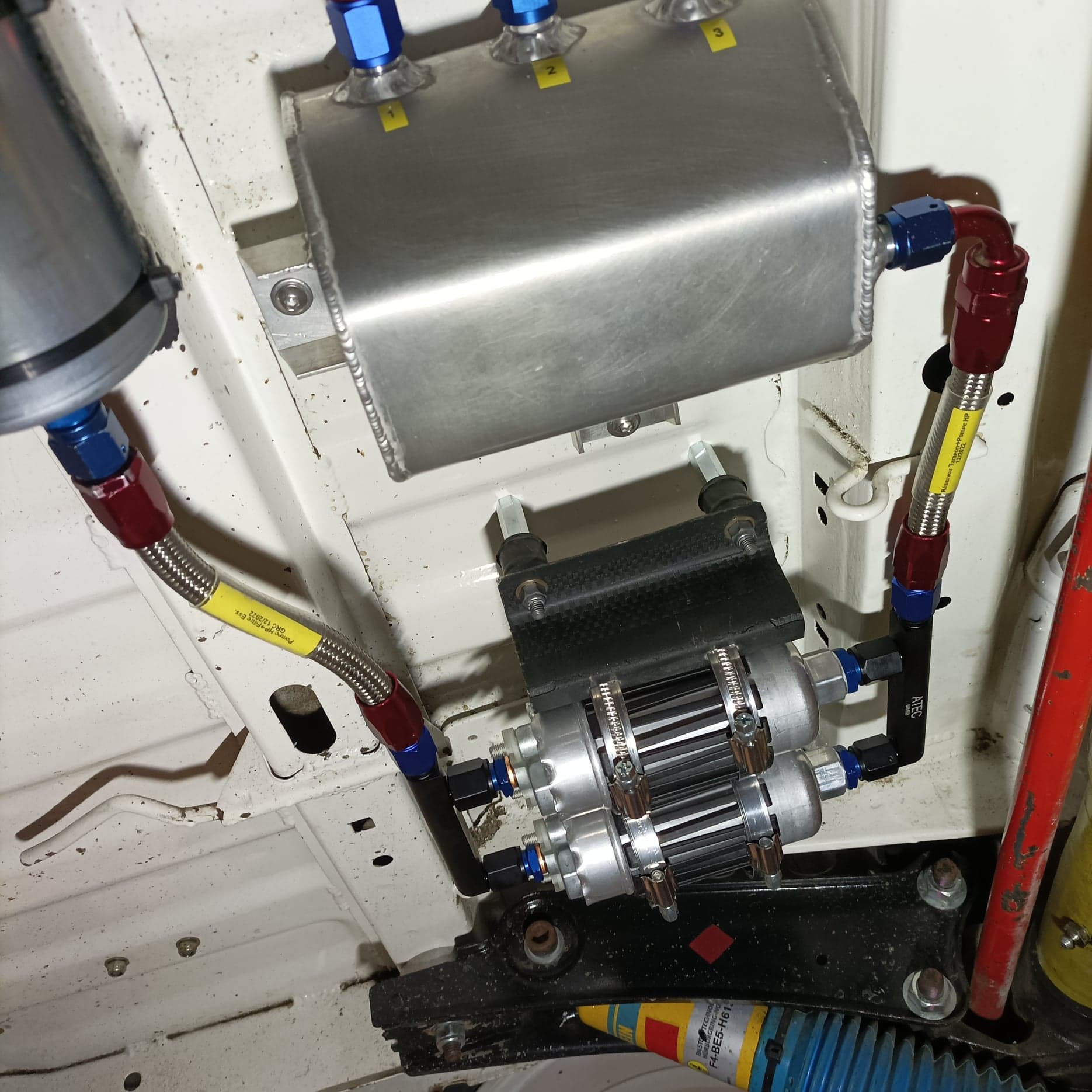

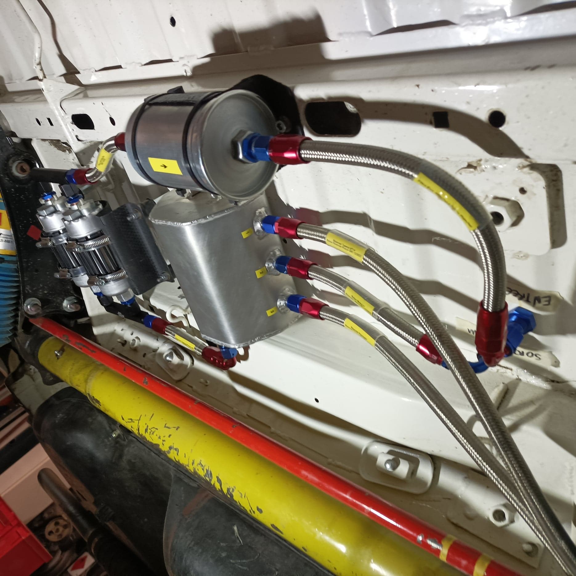

Salut à tous,
Voici les avancements du week-end dernier qui a été très productif sur la 205 :
✅Le nouveau circuit de carburant est définitivement terminé. ⚡️Reste à faire le faisceau électrique pour alimenter les pompes. Si tout va, bien la 205 pètera ce week-end.💥

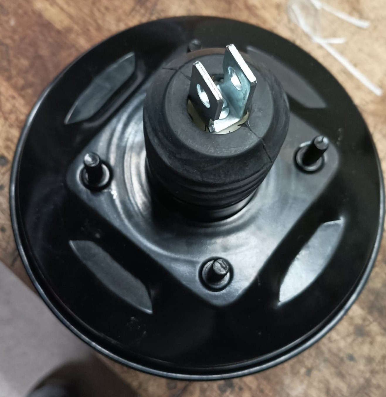

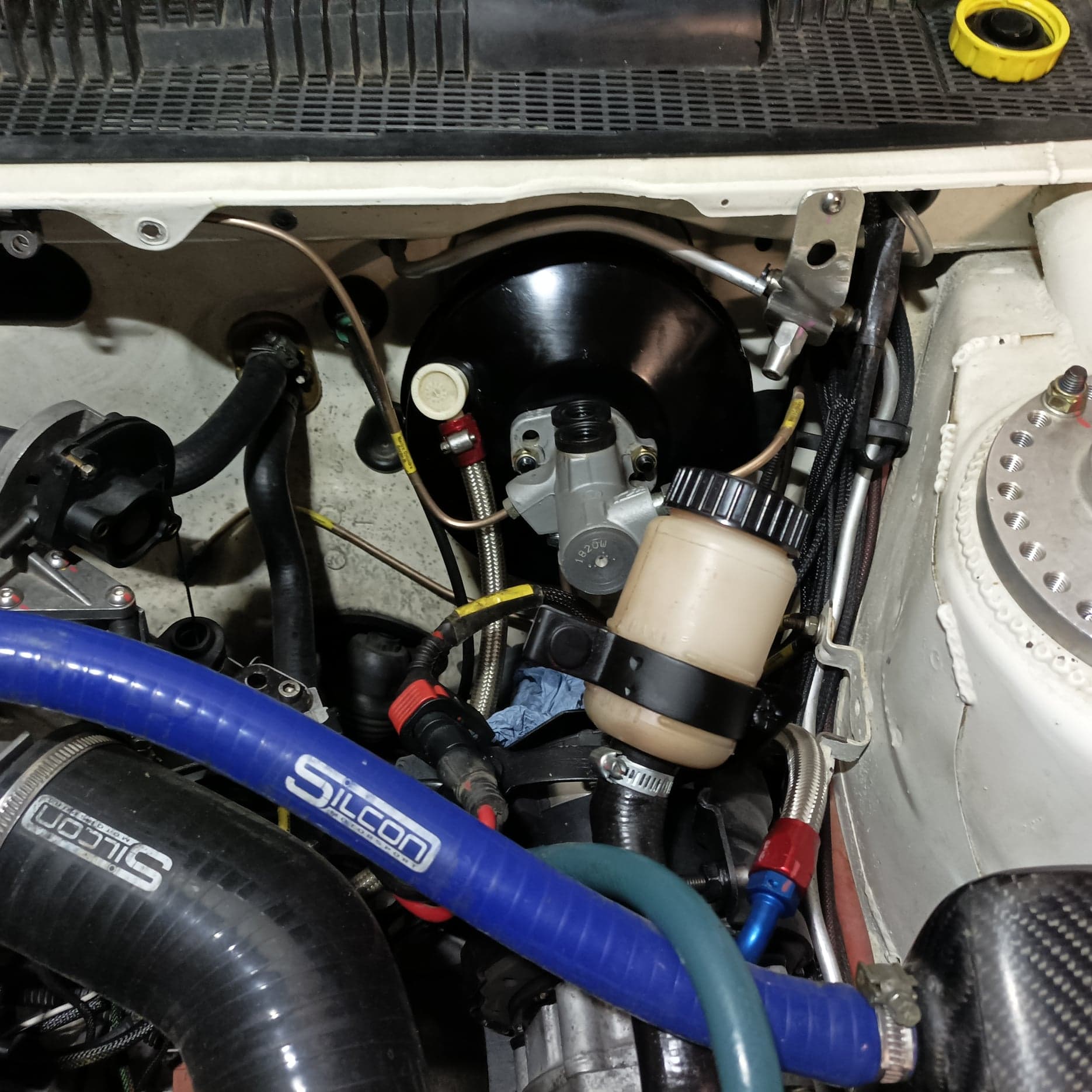

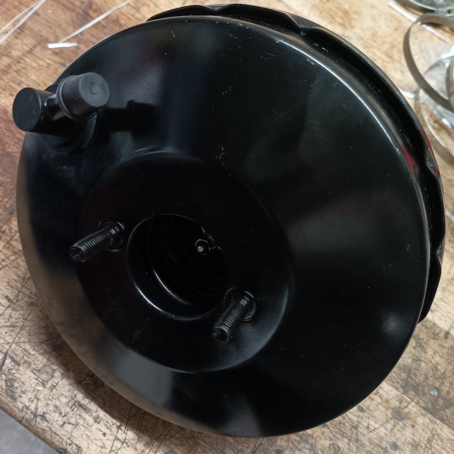

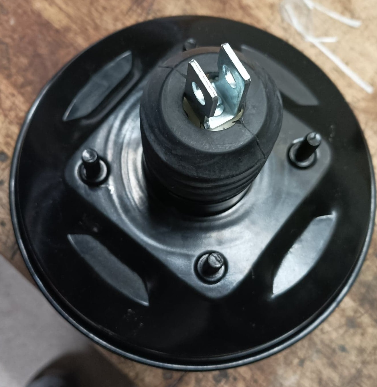

✅Réception Samedi dernier du nouveau master-vac, en espérant vraiment que cela améliore le feeling à la pédale.
🚚A peine reçu, celui-ci est déjà monté🔧. Affaire à suivre au premier roulage...
Encore un grand merci à Jacques Point pour les conseils. :ok:
Il vient d’où ce mastervac ?
teamjegc
Messages : 1312
Localisation : Vivonne
Has thanked : 40 times
Been thanked : 37 times
Message par teamjegc »
Teelck a écrit : 26 nov. 2022, 12:53 Il vient d’où ce mastervac ?
C'est un fournisseur local qui a pu me le fournir.
