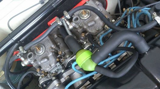

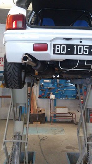

oilà j'ai mis les durites du club, changement de la ligne ça chante :rolleyes: mais pas autant que la rouge :o

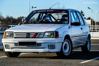

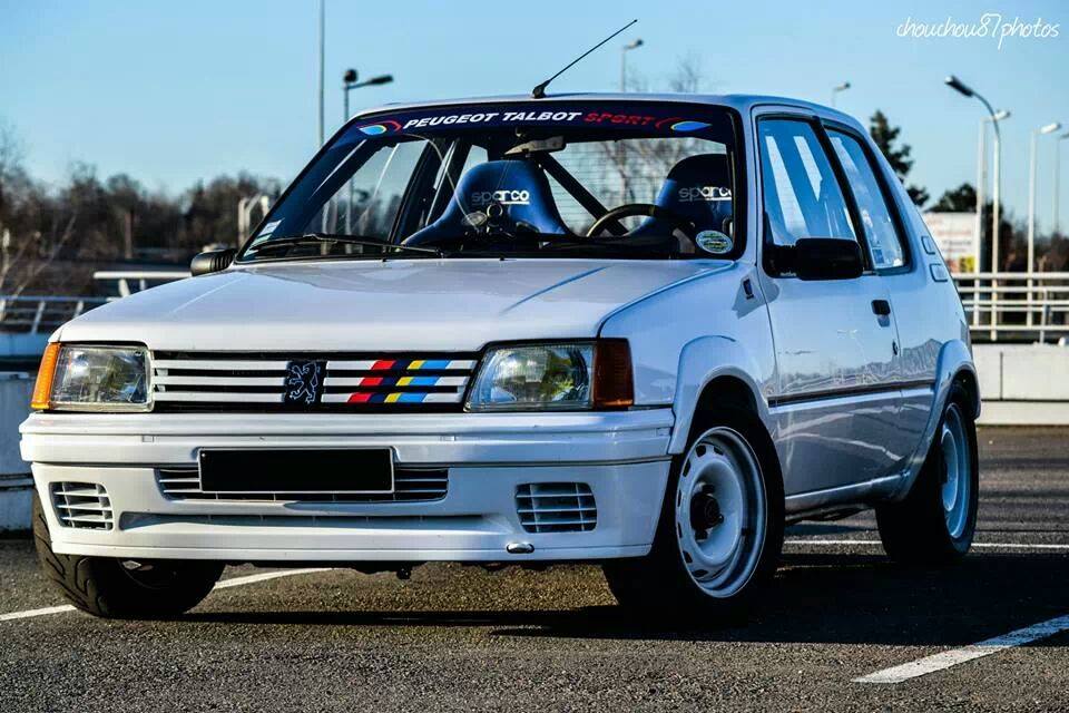

Tu regarderas la pression de tes pneus, vu la largeur de poussière présente j'aurai tendance à dire qu'ils sont surgonflés, si à froid la bande en contacte avec le sol et si peu large, à chaud ce sera encore pire... :blush:
Bon courage pour la suite des événements
laurentweber87
Messages : 1890
Has thanked : 223 times
Been thanked : 201 times
Re: 205 Rallye "made in Limouzi" boite autobloc hs
Message par laurentweber87 »
Pierro19 a écrit :Tu regarderas la pression de tes pneus, vu la largeur de poussière présente j'aurai tendance à dire qu'ils sont surgonflés, si à froid la bande en contacte avec le sol et si peu large, à chaud ce sera encore pire... :blush:
Oui j'ai regarder Pierro! Et j'étais à 1,9bar j'ai remis à 2,5! C'est trop?
Messages : 19623
Has thanked : 1627 times
Been thanked : 1167 times
2.5 !!!! :blink: Faut pas !!! :o Tu roules sur des boudins à se foutre en l'air avec ça ! :ph34r:
1.9 c'est du tout bon sur des R888 GG !! Si tu arsouilles tu mets 1.7 à froid :ph34r:
Au maxi tu mets 2.1 mais sur des pneus routiers toutes saisons comme les 165/70/13 Energy.

Oui 2,5 c'est trop, moi je suis à 1,9 au carré pour le routier, et 1,7 pour les montées, ça me donne dans les deux cas 2 bars à chaud. Moi je suis en toyo mais ce doit être sensiblement la même chose sur les a048, à confirmer par ceux qui en ont
Has thanked : 807 times
moi je met 1.9 a l'avant et 1.7 a l'arriere, et encore parait que c'est déjà beaucoup
Messages : 2596
Has thanked : 37 times
Been thanked : 173 times
Plus bas, j'ai du mal à les chauffer et je trouve la direction trop llourde et floue pour du routier, mais c'est possible que la pression optimale soit plus basse ;)

Oh sérieux! Bon beh je les remettrais à la balouba ;) je ferais un contrôle sur poussière :ok:

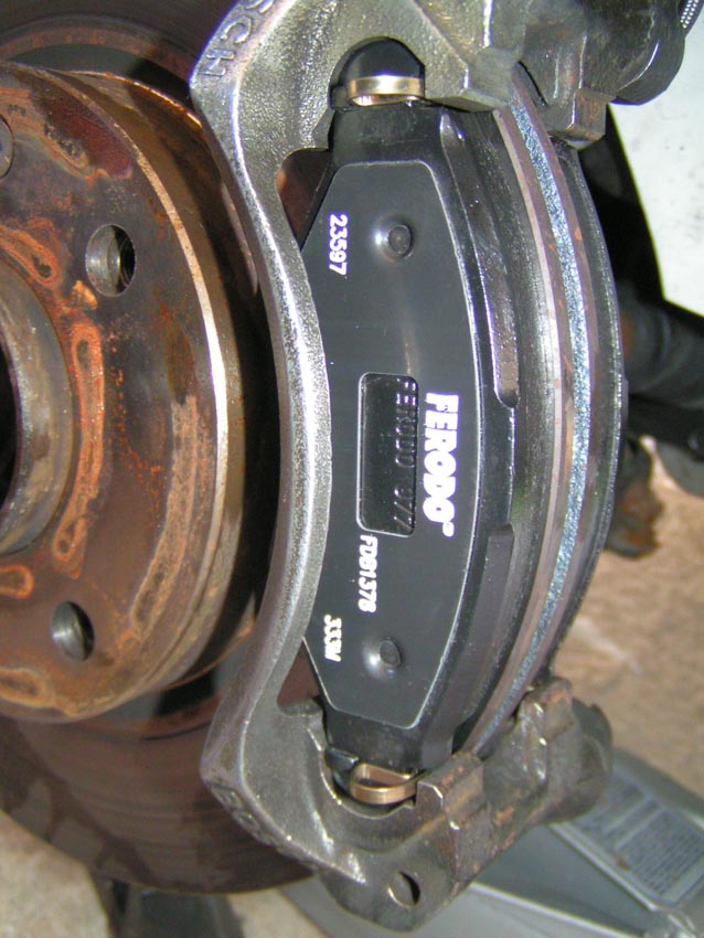

L'autre jour alors que je faisait le tour de la rallye en contrôlant tout... j'ai regarder mes plaquettes j'ai de la marge mais j'aurai voulue savoir ce qu'il était possible de monter sachant que j'ai des étries de 206 d si quelqu'un a une liste et des conseils je suis preneur :ok: les EBC vertes me paraissent pas mal!
C'est ce modèle en photo :)
Messages : 19623
Je roule avec du EBC vert sur étriers 206d
C'est pas mal. Ca tient la température et le mordant (usage circuit) et sur le routier ça mord très bien sans pression importante.
Sur le routier, faut pas croire mais les pneus ne chauffent pas tant que ça. 1.9 devant c'est très bien. Plus bas ça détruira le pneu et la sensation de conduite car le pneu ne chauffera jamais assez pour monter à 2-2.1.
Sur circuit j'ai essayé 1.6 devant et 1.7 derrière, température de Juin, ce n'est jamais monté assez haut pour être roulable !
Messages : 2596
Tout comme jean, ebc vertes sur étriers de 206d, j'en suis content
