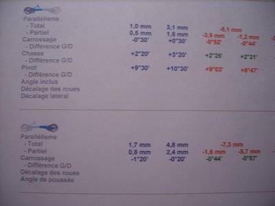

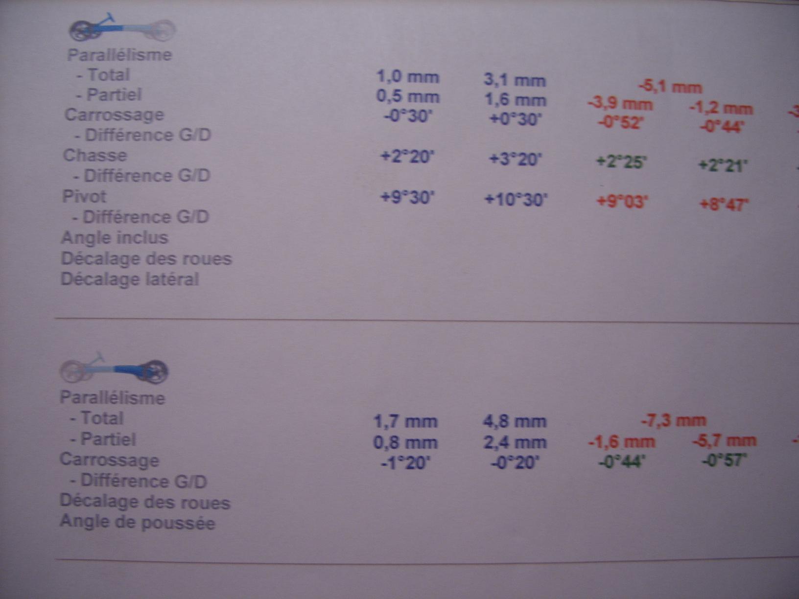

aujourd'hui j'ai voulu faire regler mon train av, mais au vu des valeurs j'ai dit de rien toucher (a droite les valeurs relevées a gauche les standars 205)
soit la voiture est vraiment dans le sac ou bien c'est la machine, car le carrossage a l'avant j'y crois pas donc en rentrant j'ai controlé rapidement au niveau je trouve 1,4 a l'avant et 1 a l'ar ca me parait plus correcte, demain je verifie plein de truc avant d'incriminer réellement la machine

pour les valeurs j'ai fait la technique de la ficele ce matin
j'ai retrouvé environ les valeurs du banc pour le para, j'ai réussi a avoir environ 3mm a gauche et 4mm a droite d'ouverture en jouant sur les ancrages
par contre le carrossage je trouve 1,4° par coté ca me parait faible vu ma configuration est ce que les pivot de 306 on moins de carrosage que ceux de 205 TU?

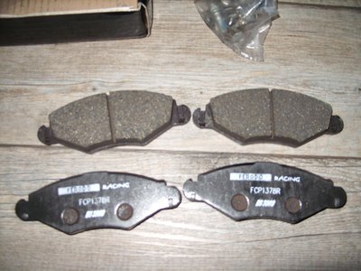

recu le colis de chez ARS avec les plaquettes DS3000 (vu que les CL n'existent pas pour ces etriers) rodage ce WE et s'habituer une peu car ca doit mordre d'avantage que les DS2500

c'est des etriers de 306 S16 ? :unsure:
Messages : 2528
Re: TDF N°3 prépa F2012 rallye d'Envermeu le 23/09
Non 206 S16 (2eme montage), idem saxo T4 et 206 XS
