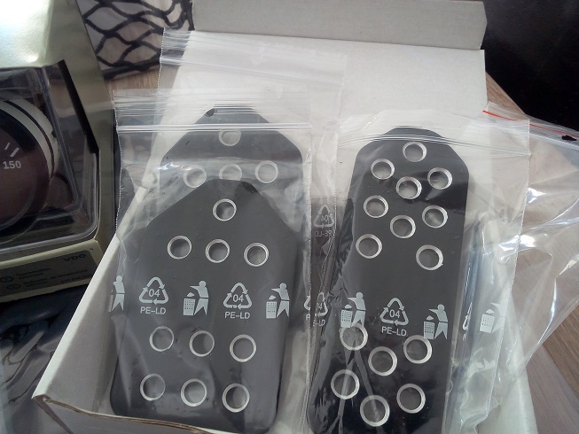

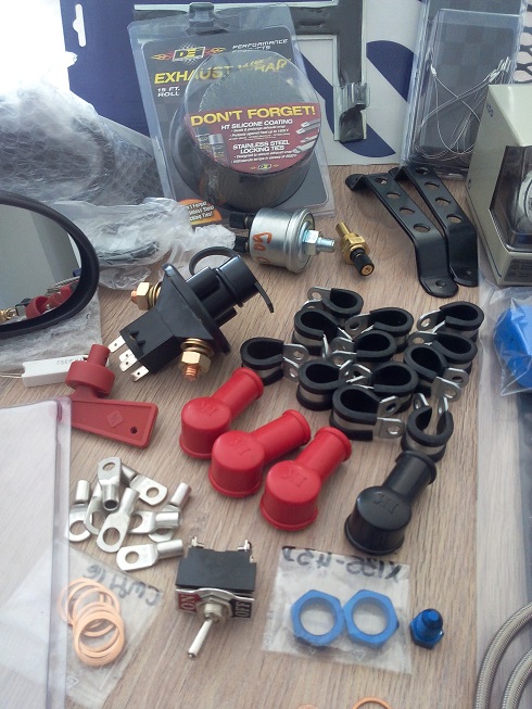

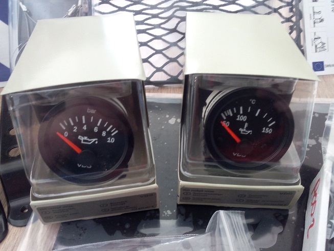

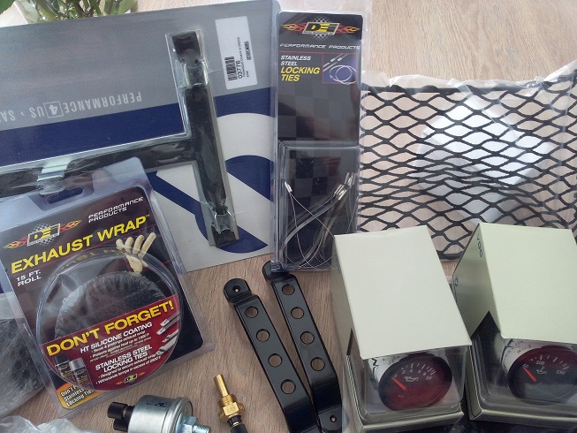

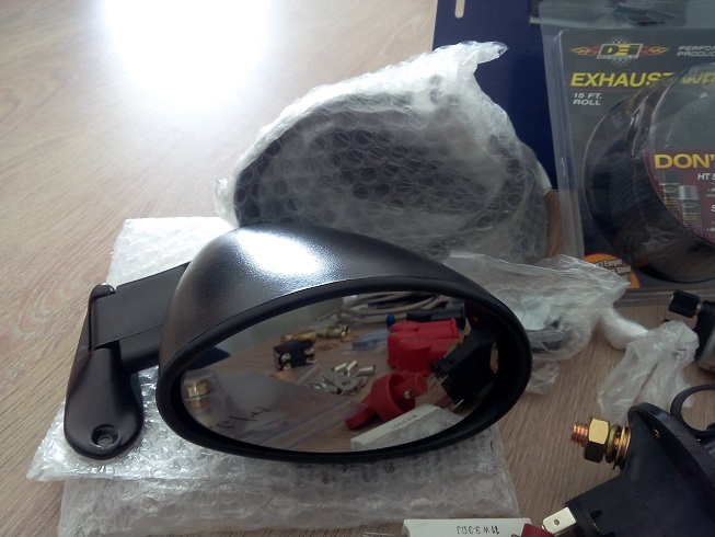

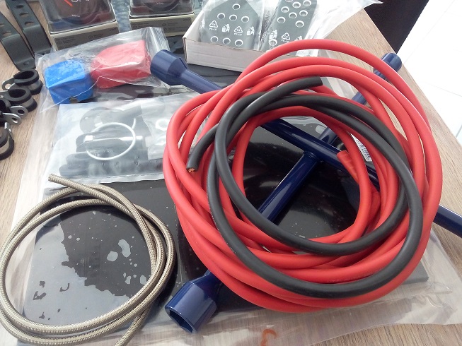

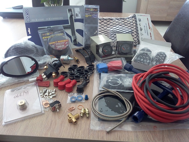

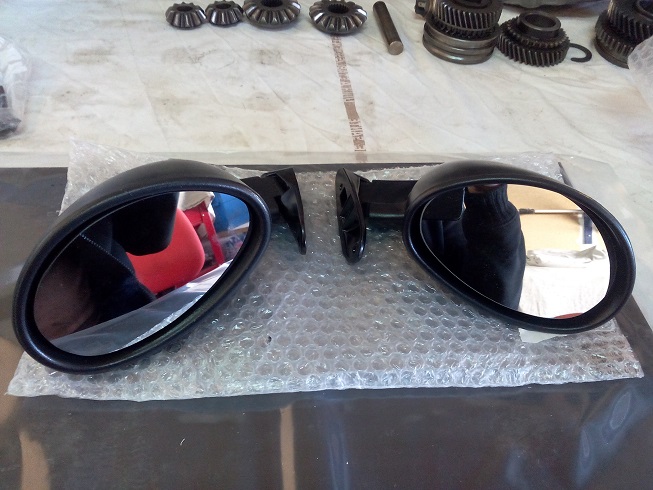

Ce matin, ma commande de chez BPS racing est enfin arrivée :ok: Ca faisait 1 mois que j'attendais ...
- Rétros California
- Mano de température et pression d'huile avec tout le nécessaire pour le montage.
- Coupe circuit + matos électrique pour passer la batterie à l'arrière.
- Poignées de porte alu
- croix de roue et support.
- Bande et colliers pour momifier mon 4 en 1.
- Filet de rangement
- Pédalier
- Attache capot
- Bavettes

Pour les poignées de porte j'ai mis les poignée de pavillon... Light et ça tient moins de place...
ET SURTOUT, CA FAIT PAS TUNING
:angel:

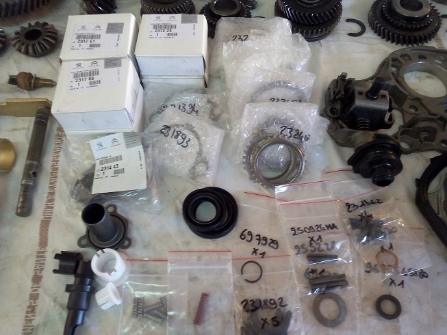

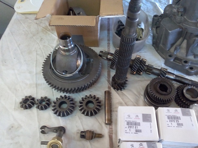

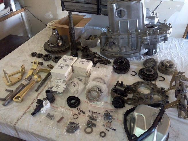

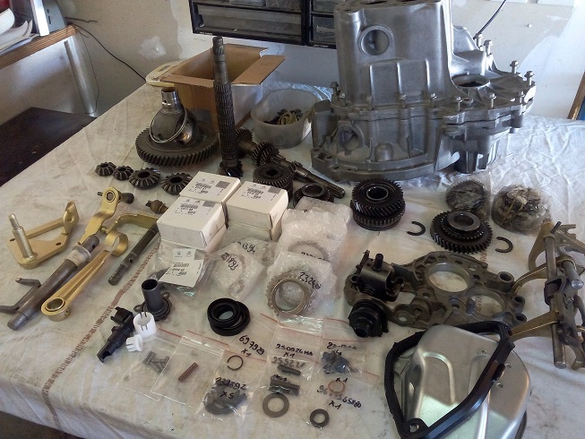

Le facteur m'a aussi emmener les dernières pièces de boite de vitesse :) Cette fois, il ne me manque plus que le roulement du pignon de 5e que j'irais chercher chez Peugeot dans la semaine
Pour résumer la boite sera montée avec
- Carters renforcés
- Couple 13x59 avec axe en 16
- Fourchettes bronze
- Rapport d'origine MA5S
- Ressorts de synchro et de verrouillage Peugeot Sport
Et beaucoup de pièces neuves : tous les roulements, les bagues de synchro, etc...

jean a écrit :Pour les poignées de porte j'ai mis les poignée de pavillon... Light et ça tient moins de place...
:angel:
Bonne idée.... mais tu trouves que les petites poignées alu que j'ai acheté font tuning ? :unsure:

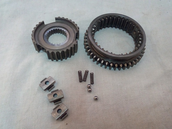

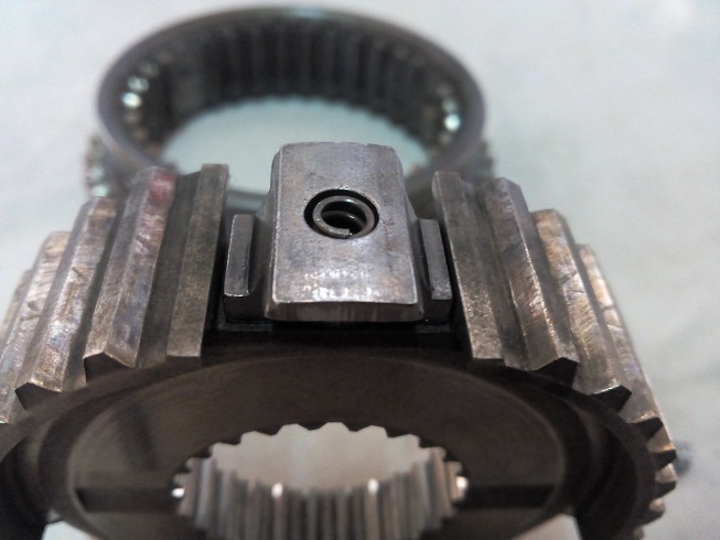

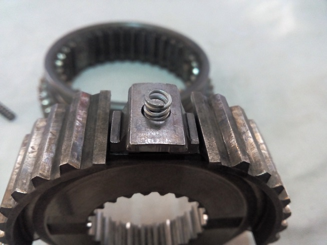

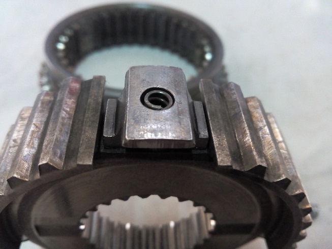

J'ai commencé à m'occuper du remontage de la boite...

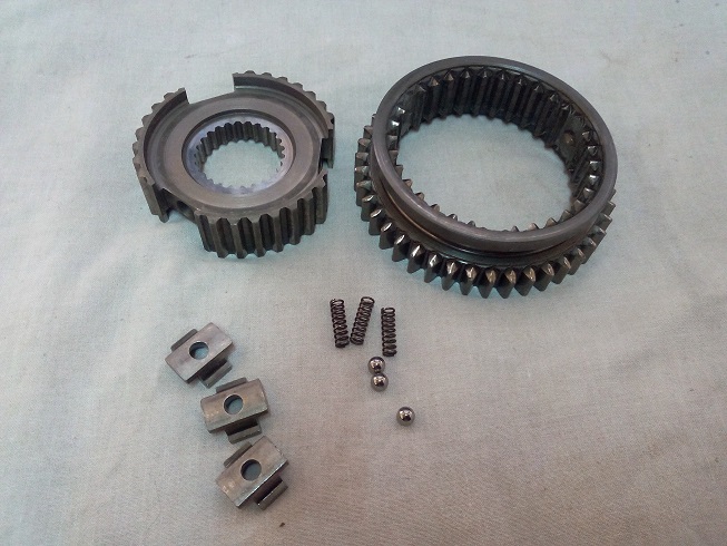

J'ai fais pas mal de photo pour montrer comment s'occuper des fameux ressorts de chez Peugeot Sport B)
Il faut savoir que les ressorts sont à recouper... Pour cela, il faut utiliser le synchronisateur de 3e / 4e comme gabarit...
Vous allez comprendre
Voici le synchro de 3 et 4 en pièces

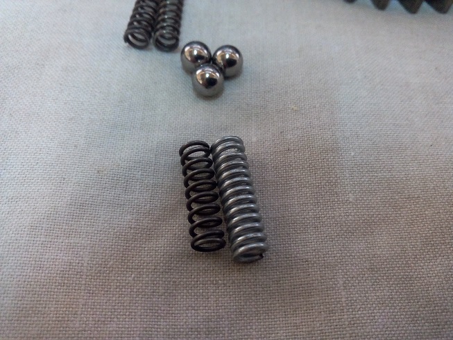

Voici maintenant une photo pour comparer les ressorts. A droite, ressort d'origine et à gauche, ressort Peugeot Sport

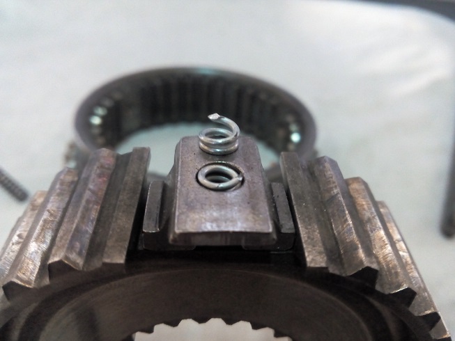

Pour bien comprendre, il faut mettre un ressort d'origine dans le doigt de synchro... le ressort ne dépasse pas
Maintenant, vous n'avez plus qu'à utiliser le doigt de synchro comme gabarit... Posez le ressort et coupez ce qu'y dépasse d'un coup de pince coupante
