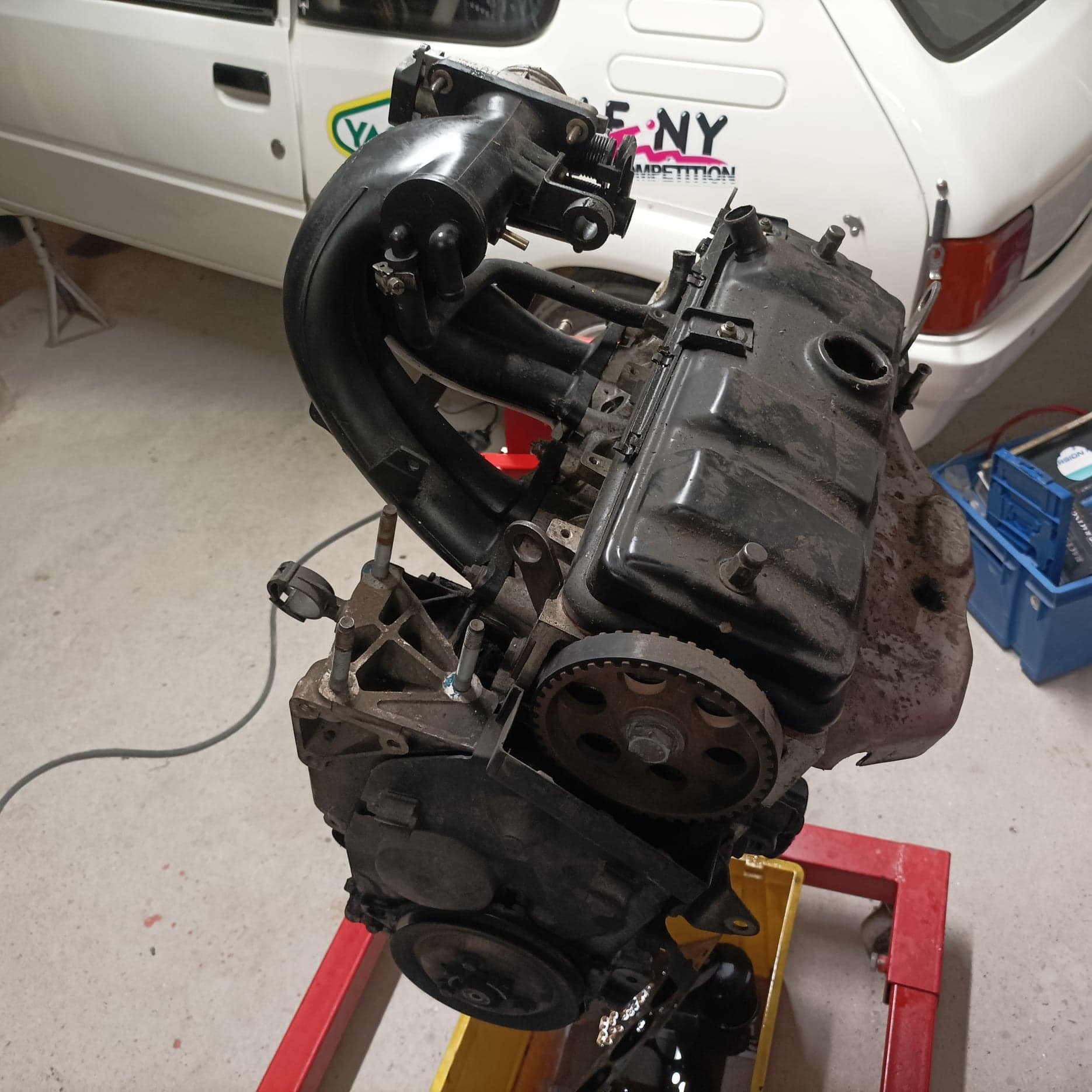

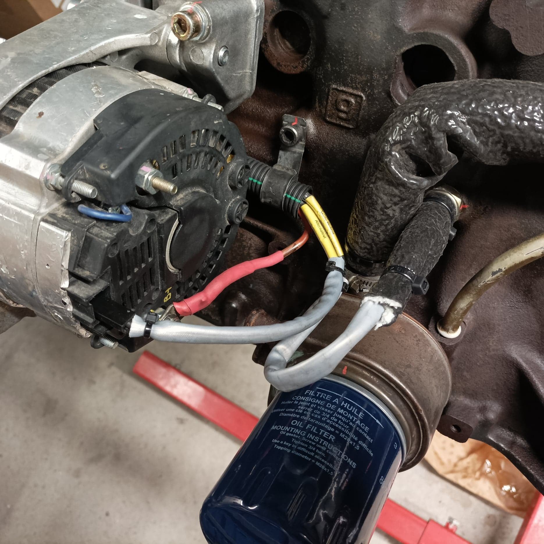

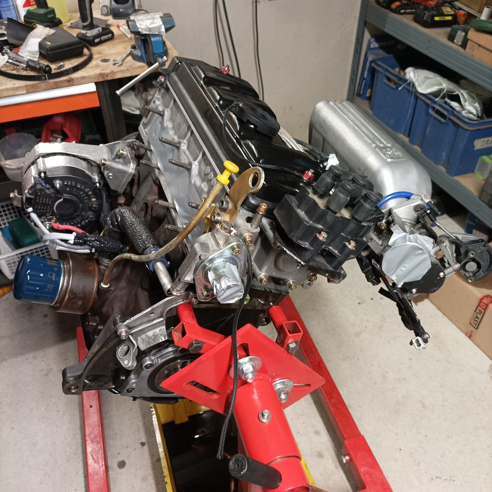

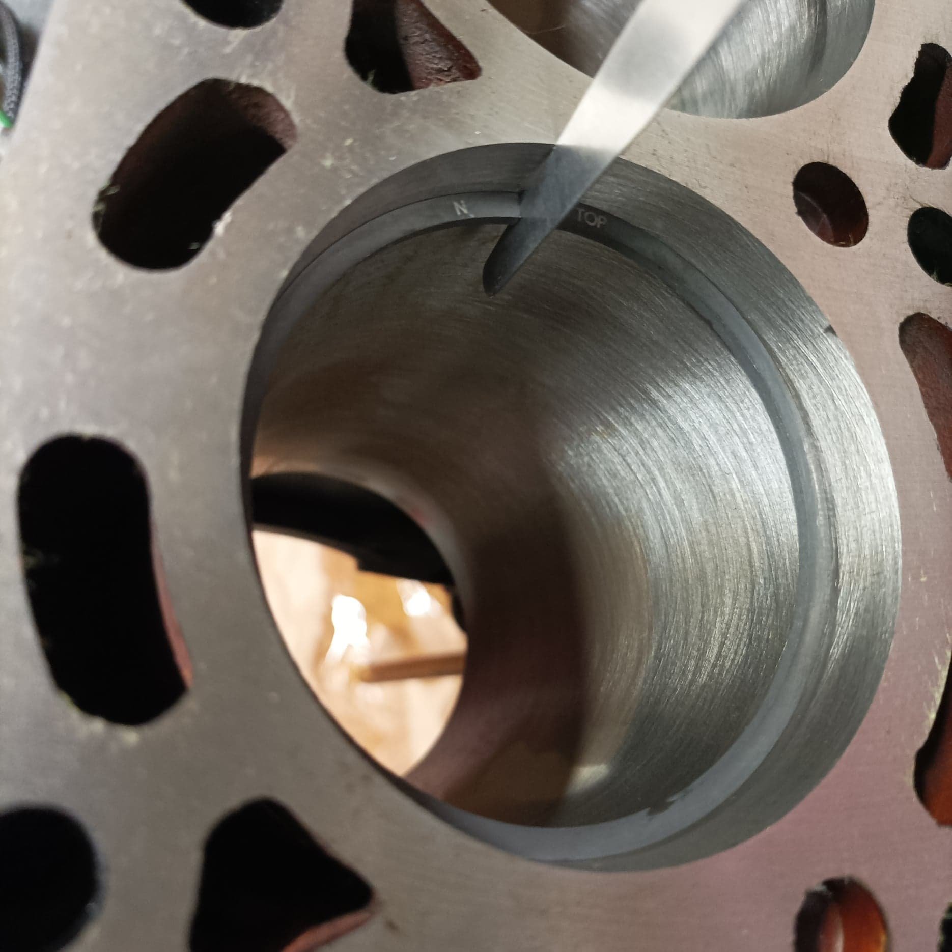

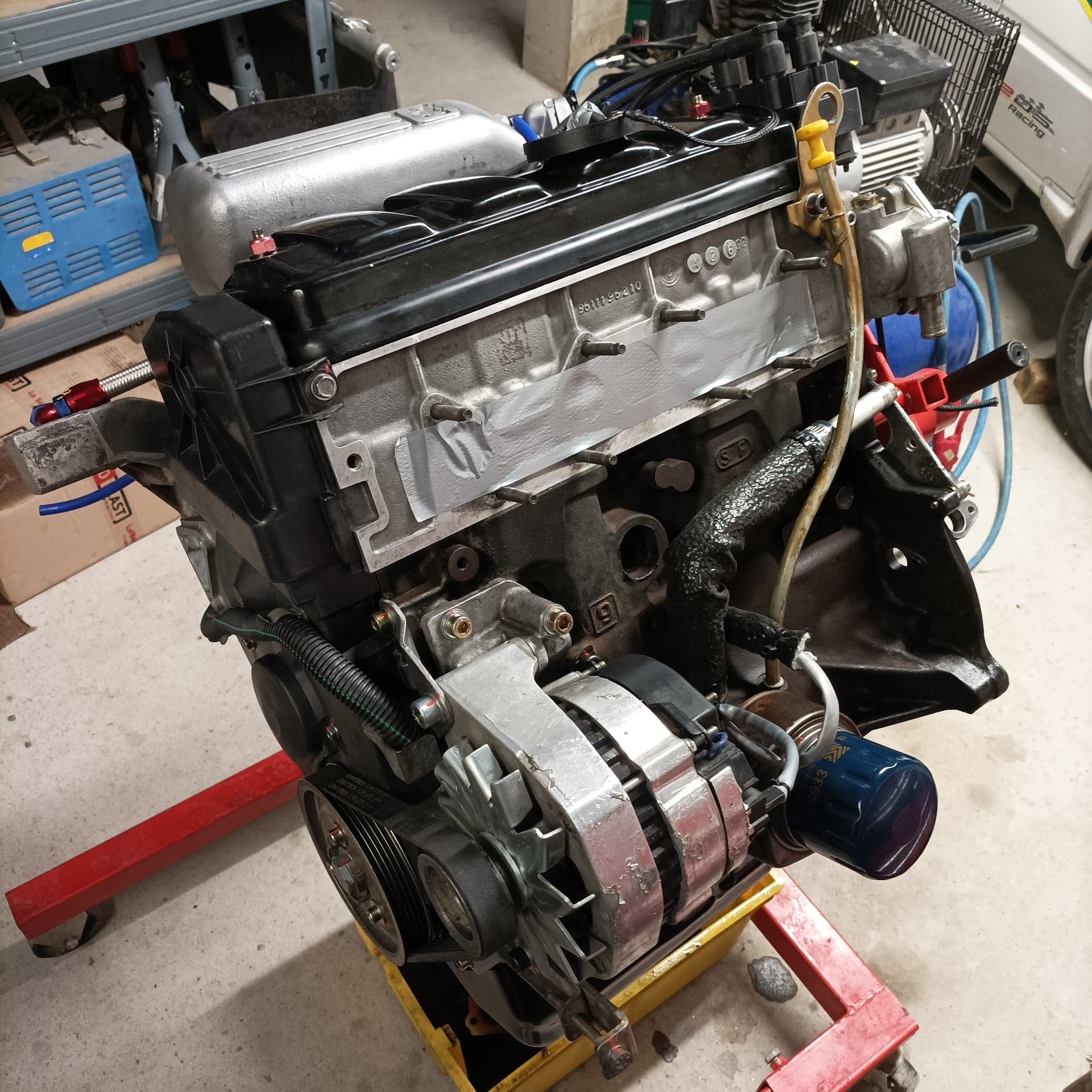

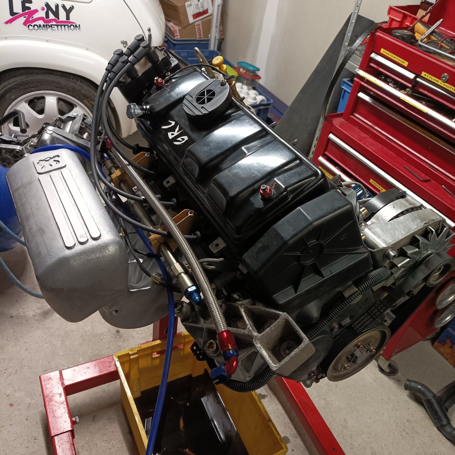

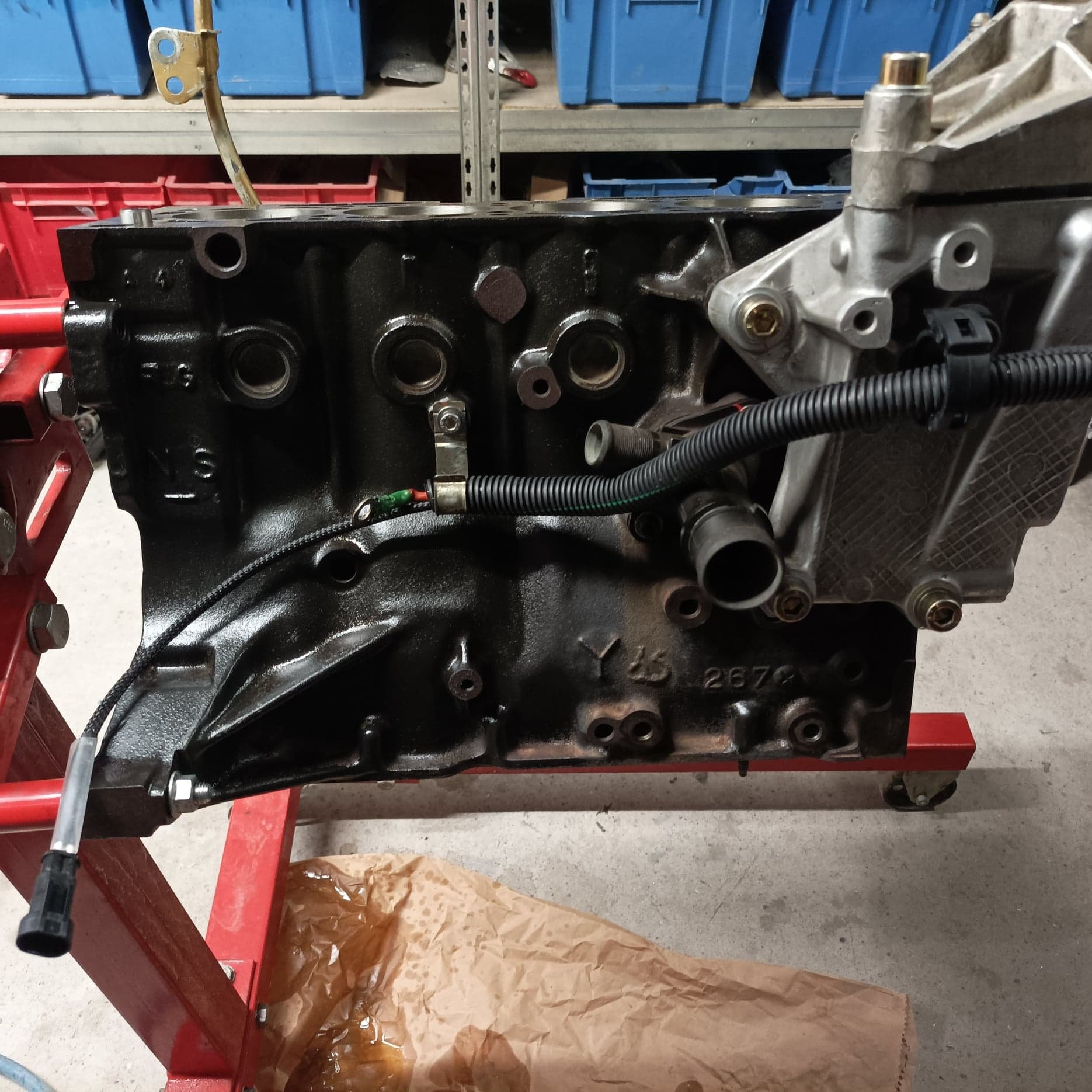

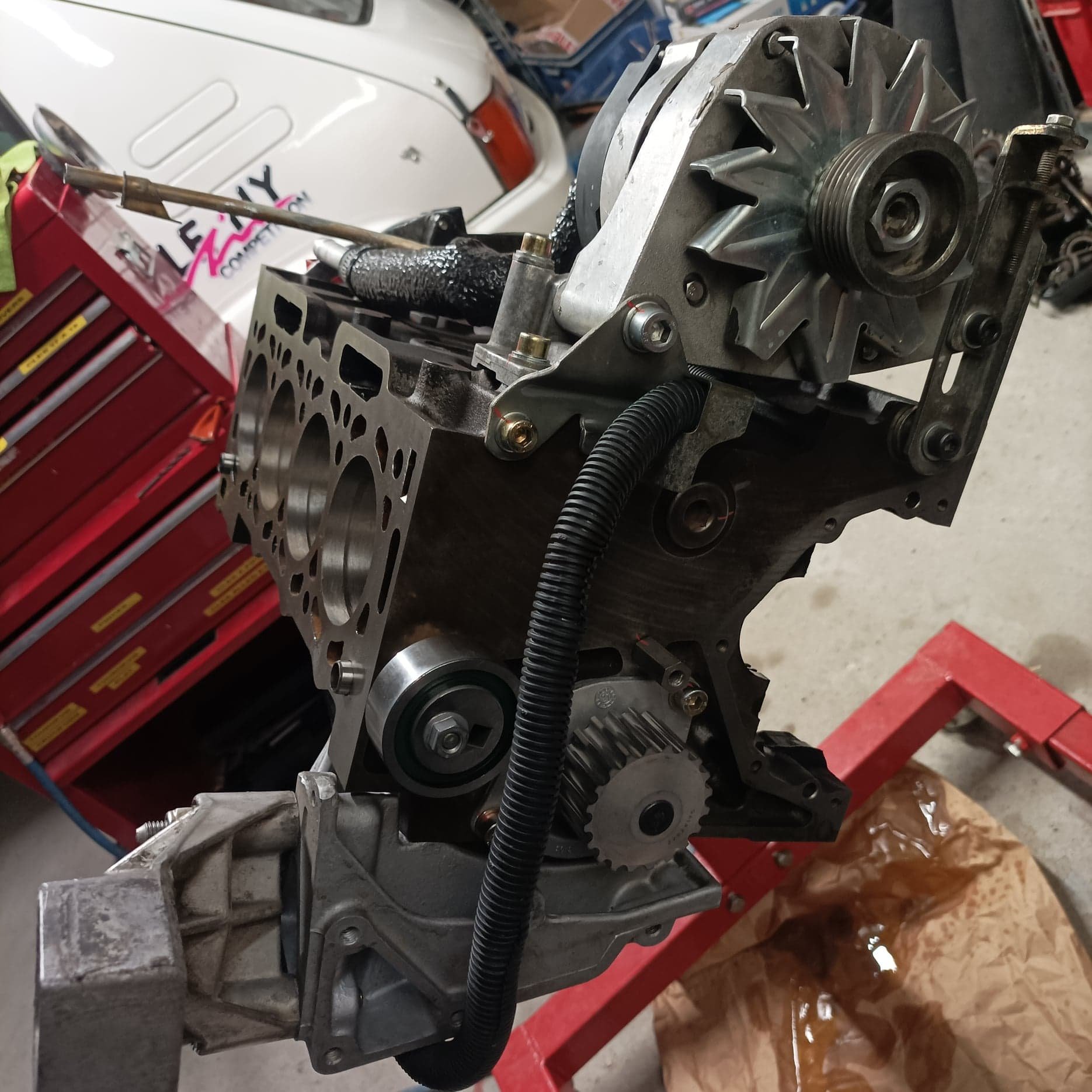

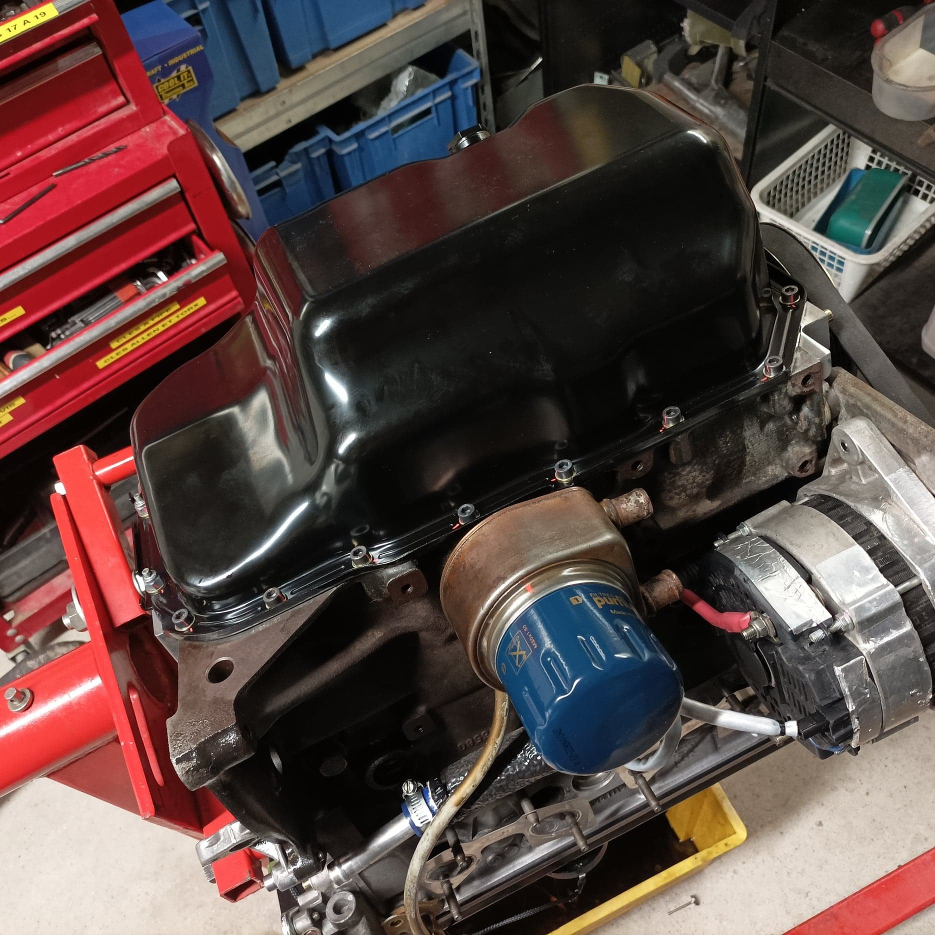

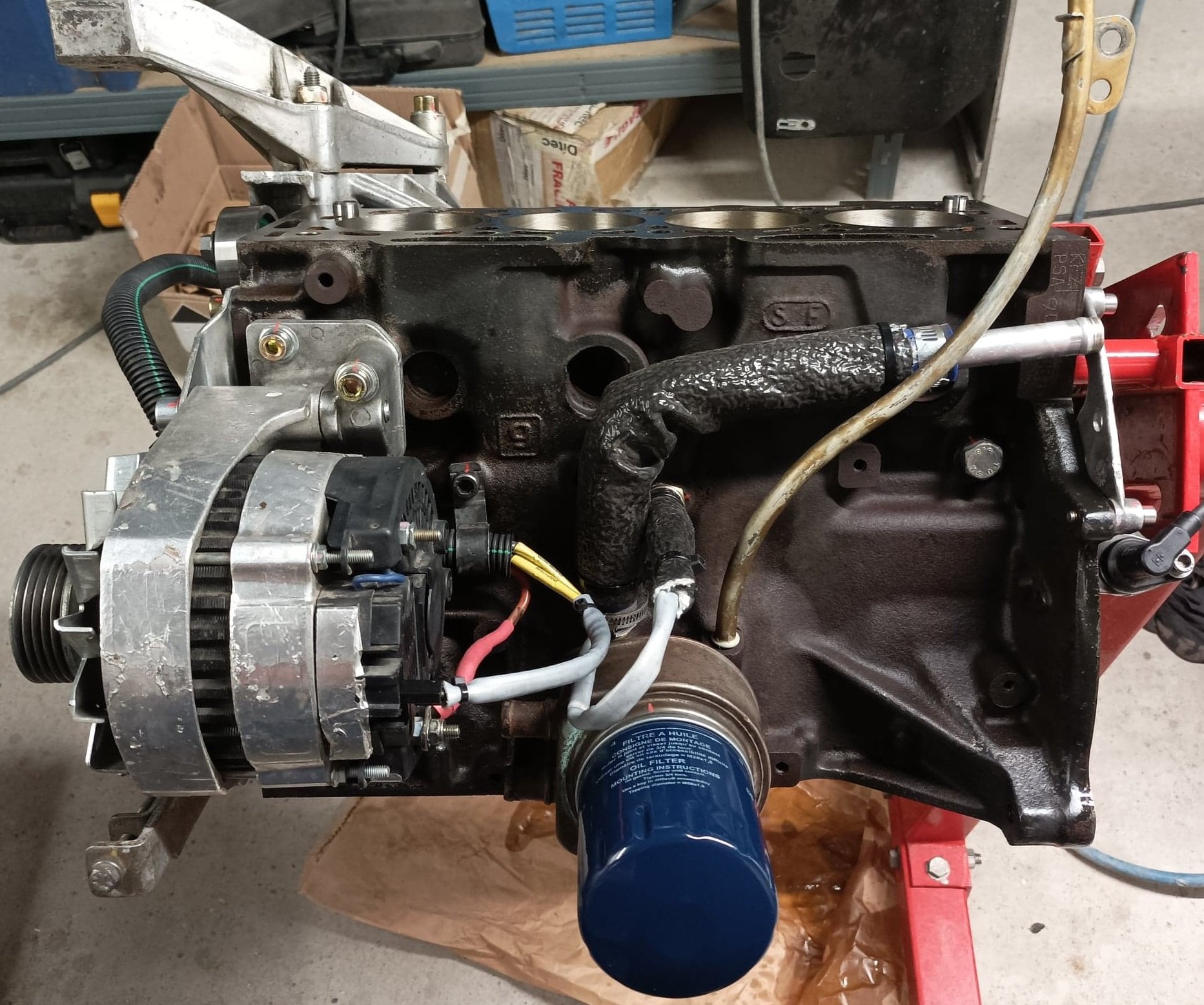

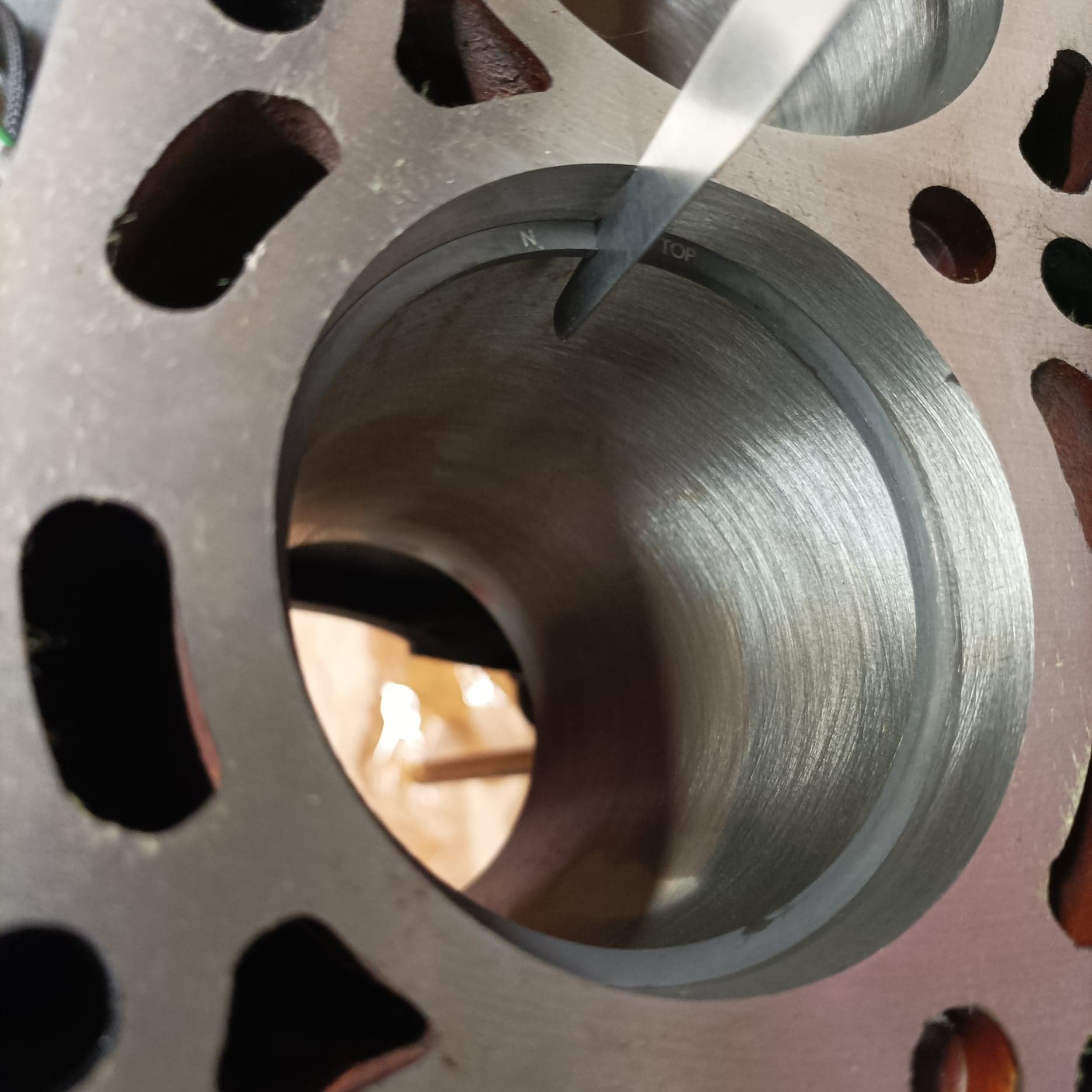

Début Aout : urgence, il faut trouver un bloc moteur mais introuvable ou à des tarifs exorbitant TROPCHER . Mais grâce à la solidarité du monde du rallye, Sam le patron du garage OPEL de Saint Jean d'Angély nous offre un bloc moteur de 106 XSI.
Après 3 semaines de boulot acharné, le nouveau moteur était en place dans la 205 :

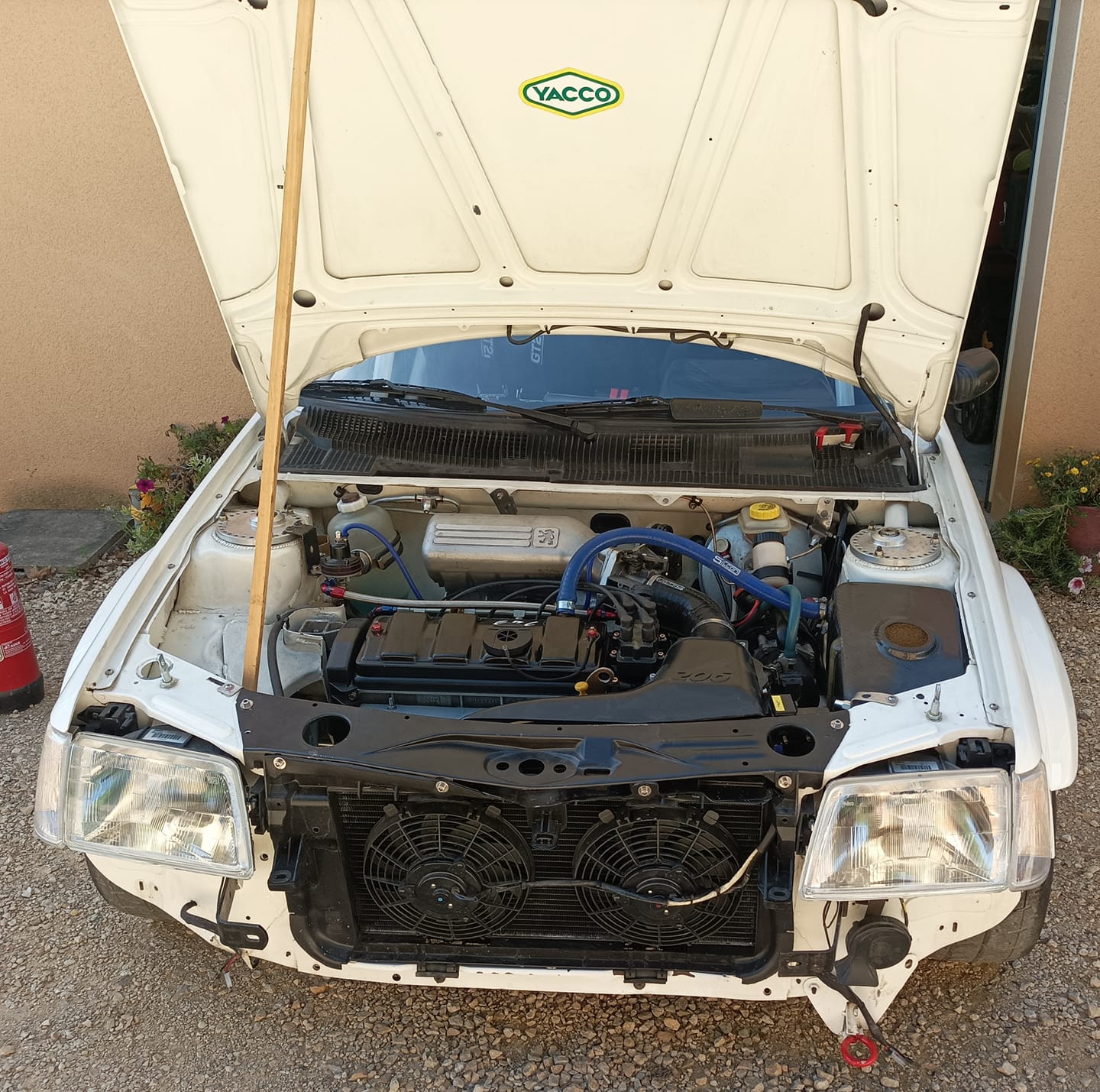

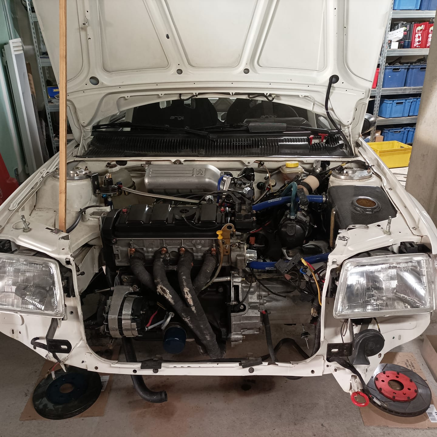

Le 28 Août, le nouveau moteur donnait son premier cri :

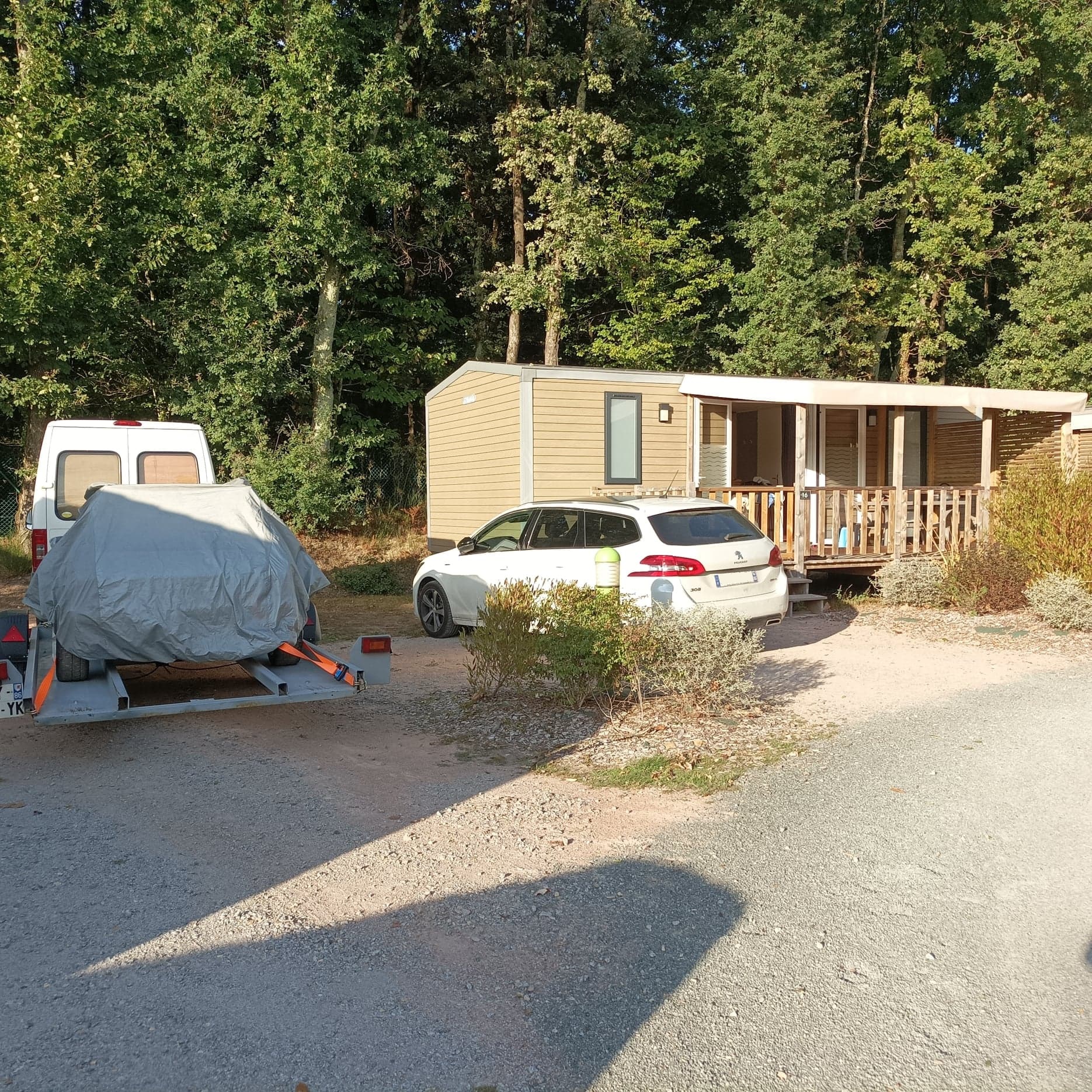

Arrivés Vendredi soir au Camping La Forêt, Aizenay, qui sera notre camp de base pour le week-end (Super camping au passage bien choisi par Sébastien).

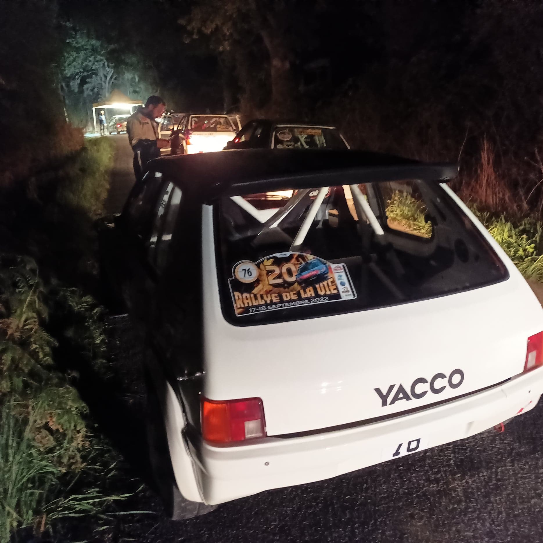

Sortie du parc fermé à 18H02, la petite 205 démarre bien.

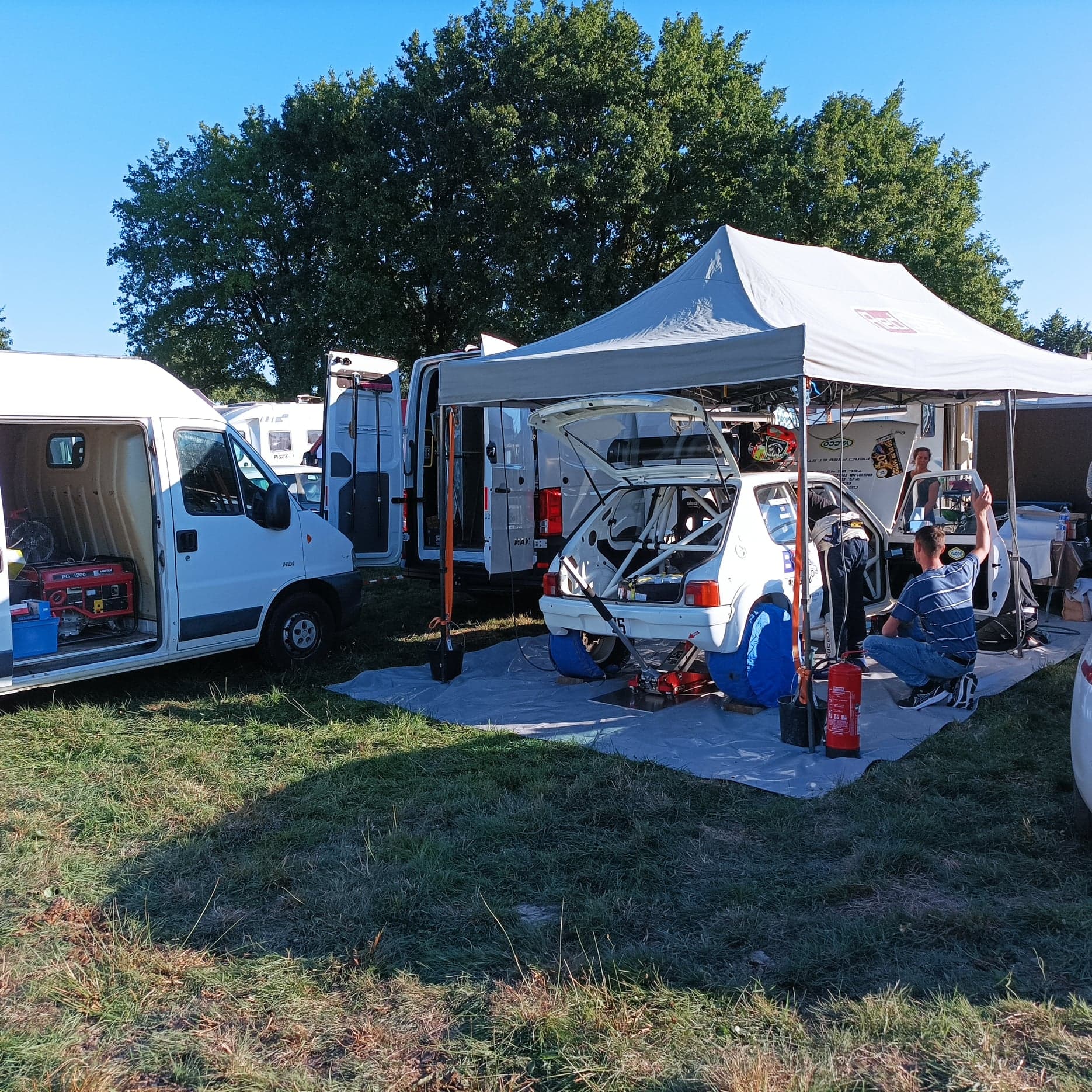

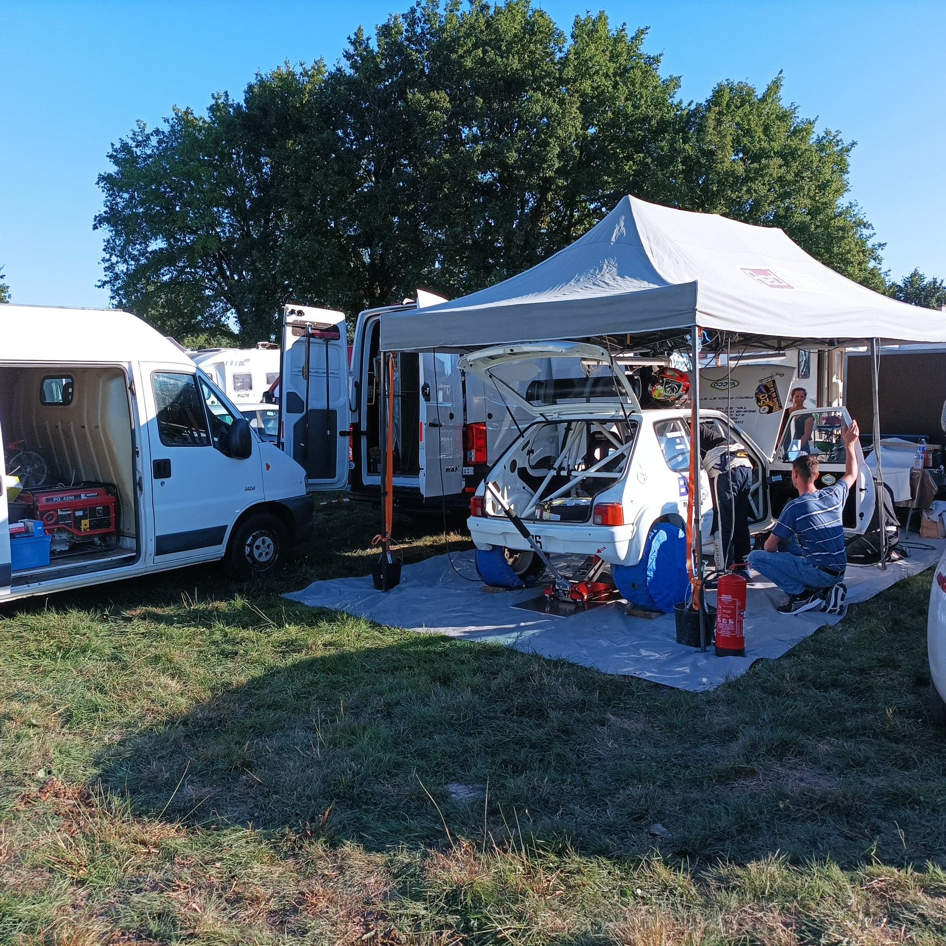

🔧C'est parti pour la première assistance de ⏱30 minutes et on se rend compte du professionnalisme de Seb. P. et sa petite femme à l'assistance, on a rien à faire tout est prêt, on est même pas encore descendu de la voiture qu'Aurélie est déjà en cours de nettoyage du pare-brise. Mise en place des couvertures chauffante car difficile d'avoir des pneus en température avec une spéciale de 4.3kms.
🇫🇷Nous partons direction l'ES1 : Une spéciale que j'apprécie beaucoup car il y a de belles cordes. Ça roule bien, le chrono n'est pas terrible mais on s'en fout, le but est de vérifier si tout va bien sur l'auto. Mais on est hyper content, au moins une de faite!
Retour au parc fermé pour attendre le tour de nuit.🌙

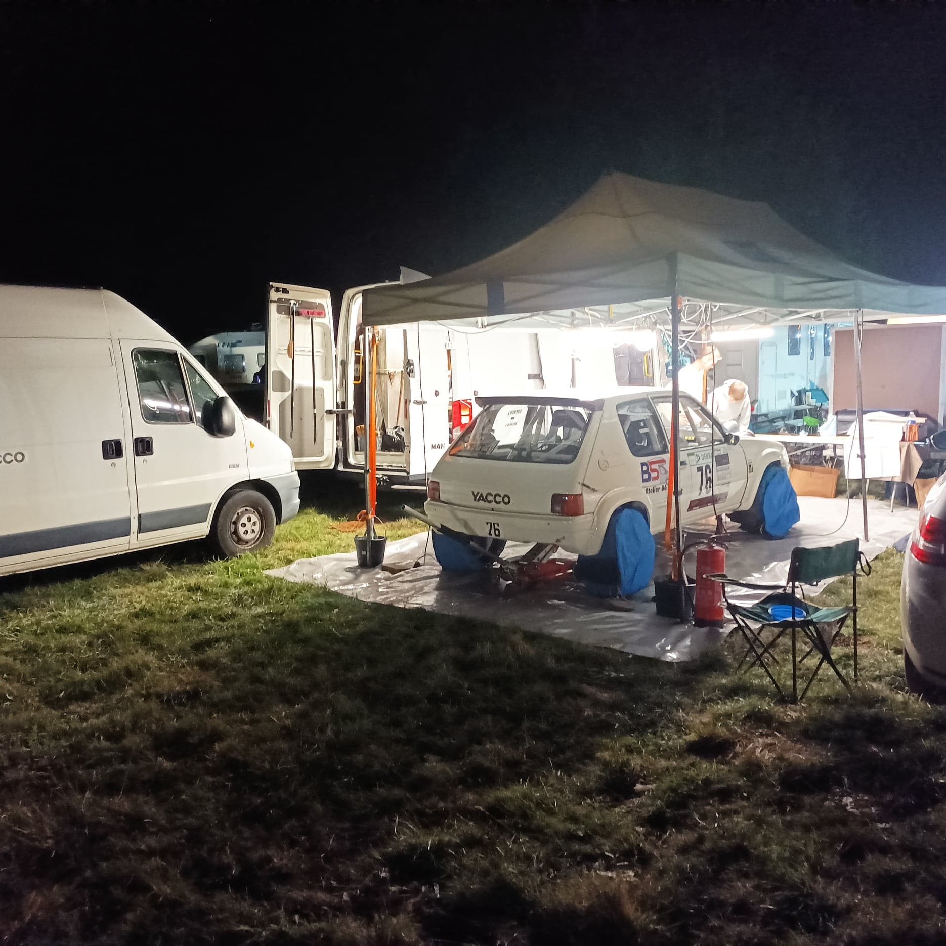

🔧2ème assistance de 25 minutes : pas grand chose à faire, mise en place de la rampe et des phares de virage 🕯 et tension du câble d'embrayage.

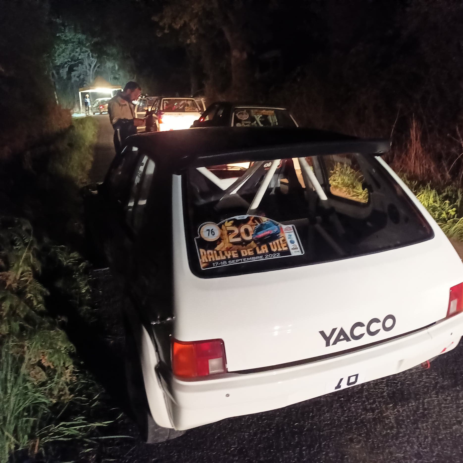

🇫🇷ES2 : nous arrivons au départ et ça fait la queue suite à un arrêt de course. Donc nous attendons et 8 minutes environ avant notre départ, la 205 se coupe d'un coup, c'est la panique on ne comprend pas vraiment dans un premier temps. On contrôle si la courroie d'accessoire ne s'est pas barrée mais non, on vérifie la pression d'essence sur le mano du régulateur de pression d'essence et là "0 bar", on pense que la pompe à carburant vient de lâcher.
Jérémy pète un câble, la frustration est ÉNORME après temps de travail le soir, la nuit et les week-end. On ne peut rien faire, on donne le carnet, c'est l'abandon malheureusement. 😭
Seb. P. arrive pour essayer plusieurs choses afin de pouvoir ramener la 205 au parc mais il faut se rendre à l'évidence la pompe est HS.
🕛Il est minuit, on va chercher le plateau, on charge et on rentre au camping complètement épuisé.
La déception est grande, on a qu'une envie : c'est de rentrer à la maison...
FIN d'un week-end qui s’annonçait bien.

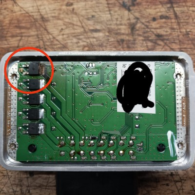

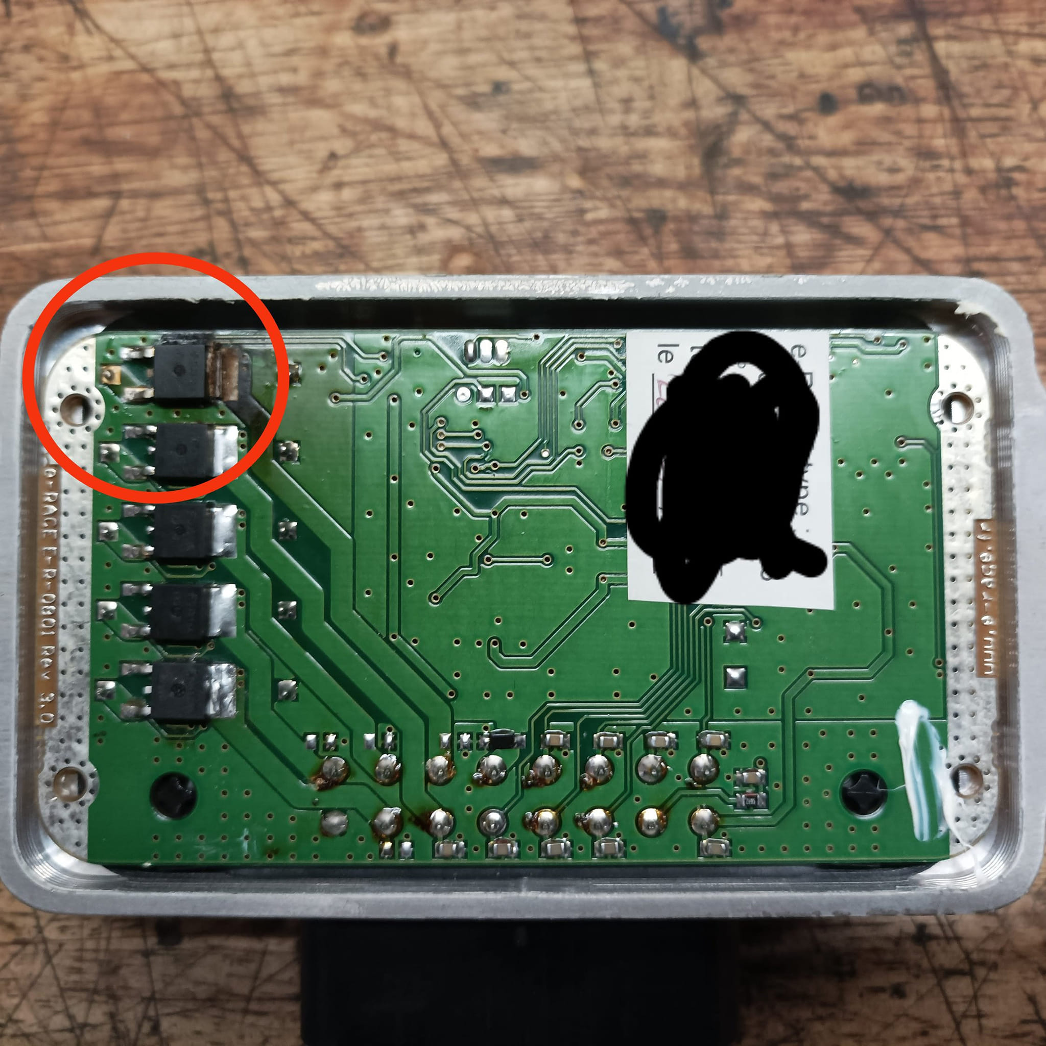

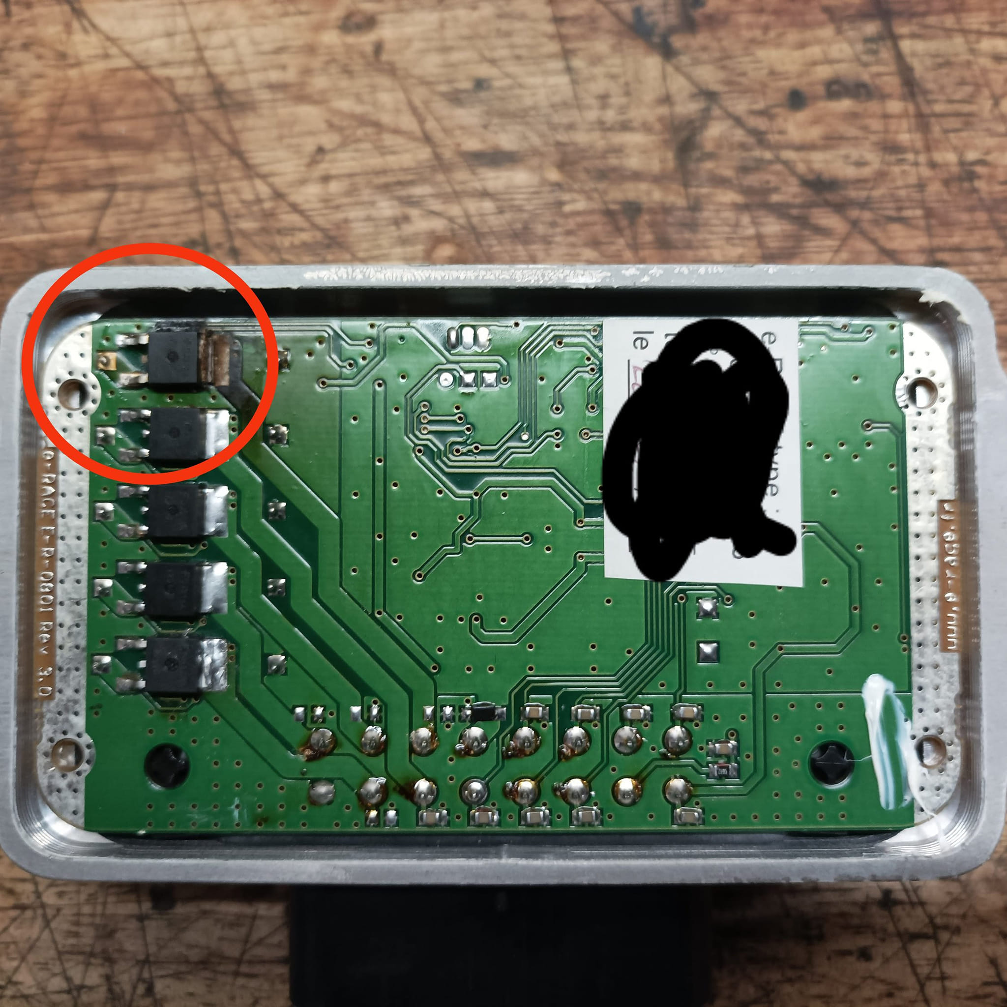

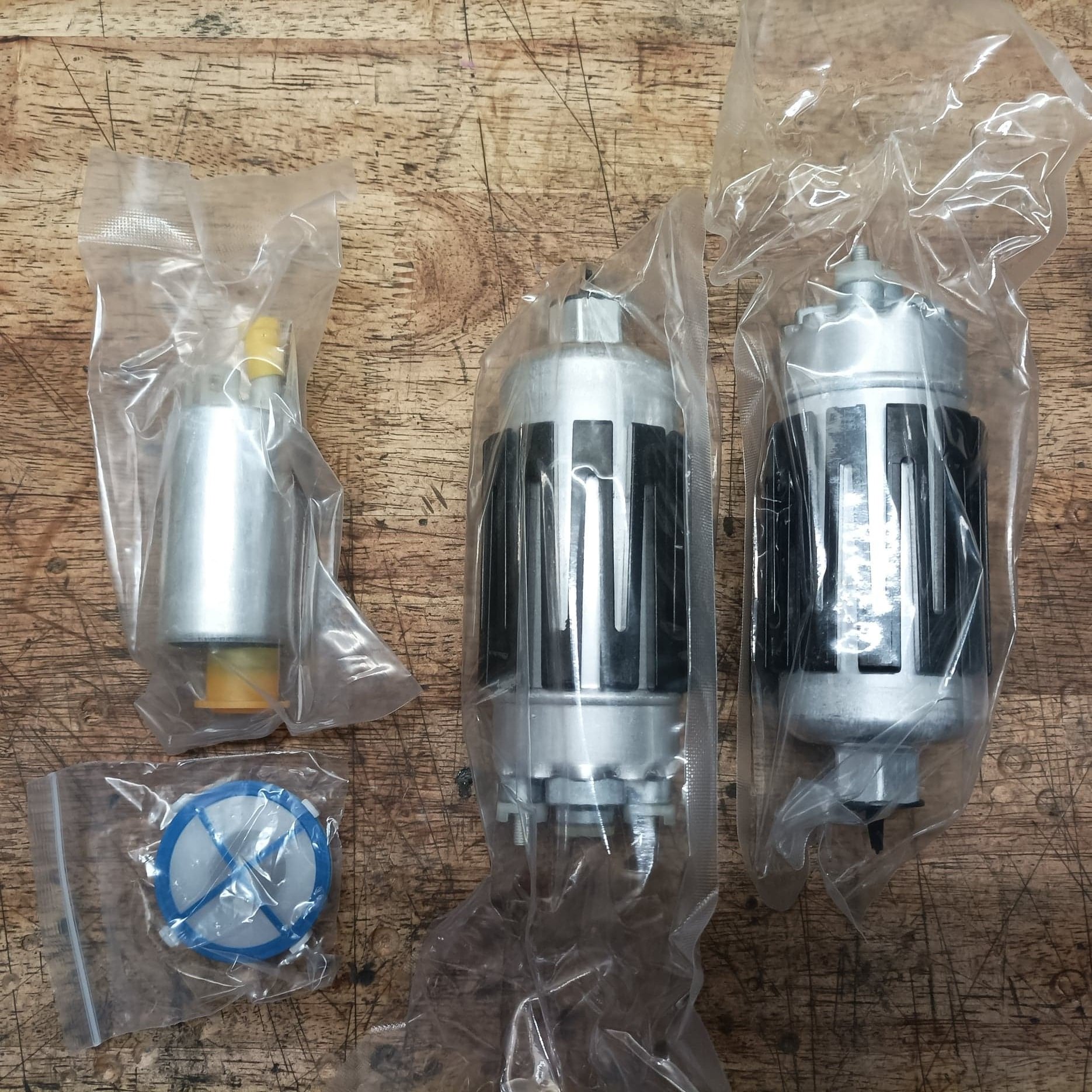

Le week-end après le rallye de la Vie, nous avons commencé à diagnostiquer la panne afin de confirmer que cela venait bien de la pompe a essence.
✔️ Panne trouvée.
Finalement ce n'est pas la pompe à essence qui a lâché, mais un composant qui a grillé dans le calculateur moteur.
Fin du mois de Septembre, nous sommes entrés en contact avec la société ERACE et après une très longue discussion avec le patron, ils vont tout faire pour essayer de réparer le calculateur de la 205.
🙏Merci à Christophe de AM2C-RACING boutique en ligne de pièces compétition pour la mise en contact.
Au dernière nouvelle, le composant est changé et le calculateur a été testé mais ils vont effectuer un contrôle qualité complet afin d'être sûr que d'autres éléments ne soit pas touchés. Un très grand MERCI à Monsieur Charles DEFFONTAINES patron de ERACE pour les conseils et son dévouement pour la réparation du calculateur.
On tire quand même des leçons de la dernière course et aux grands maux les grands remèdes😈 :

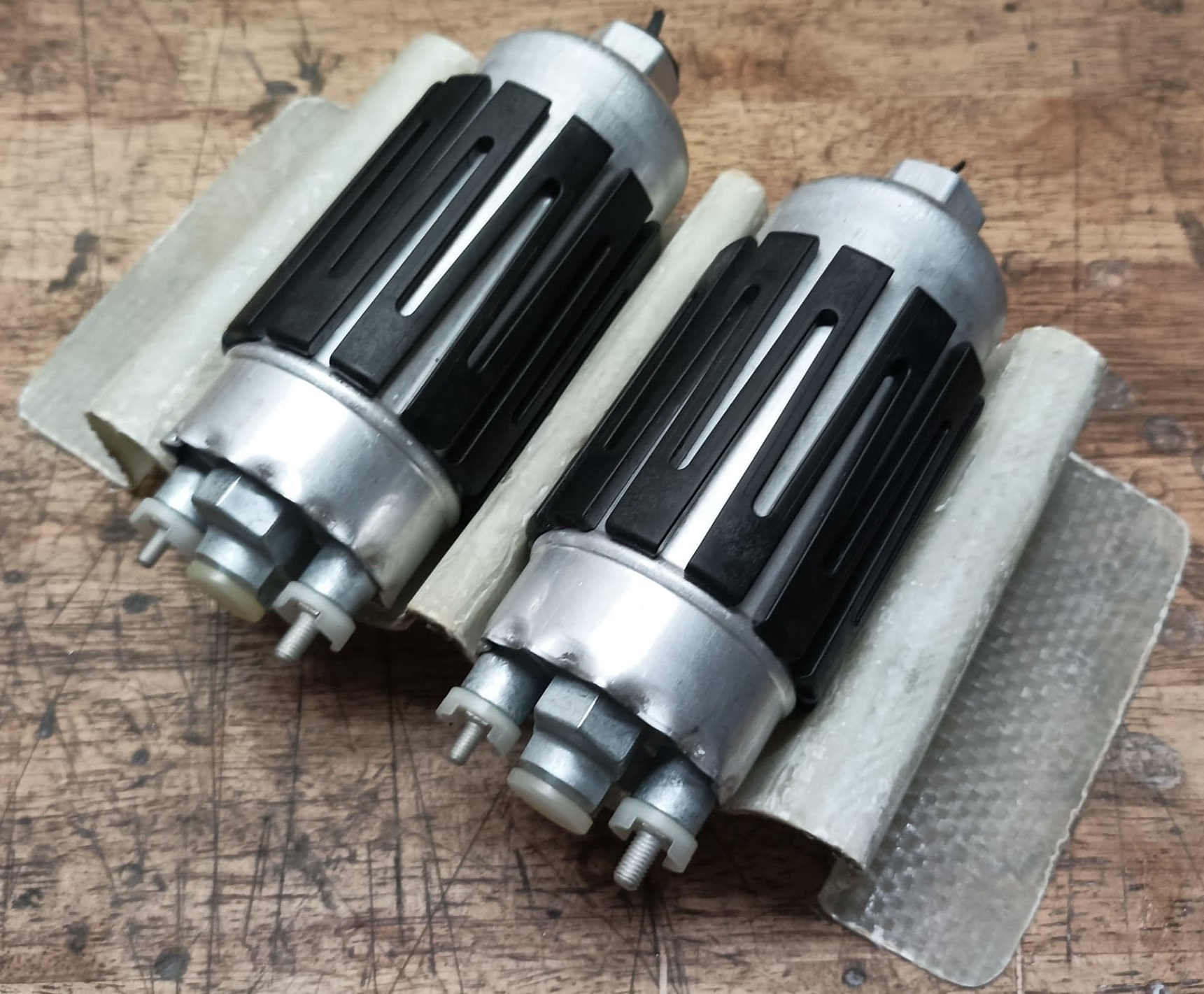

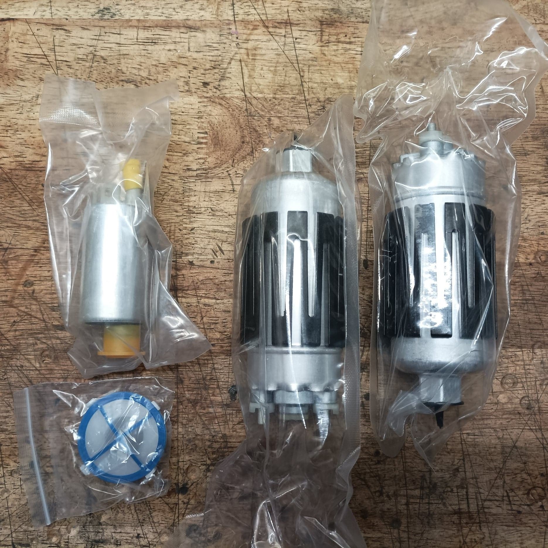

👍Réception des nouvelles pompes à essence pour la 205.
- Une basse pression pour alimenter le futur réservoir tampon.
- Deux pompes haute pression 044 pour alimenter le moteur (une principale et une de secours).

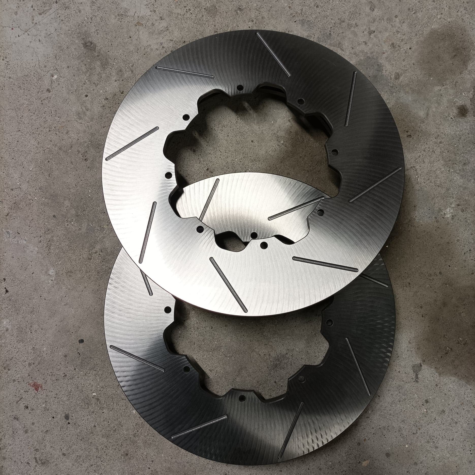

En attendant, réception des nouveau disques de frein avant tout neuf. Comme d'habitude, de magnifique pièces.🤩

Re: Ma 205 Rallye F2000
C'est quel modèle de boîtier ?
Ça se fixe comment la casquette ?

Yannou a écrit : 23 oct. 2022, 16:11 C'est quel modèle de boîtier ?
Le boitier c'est un ERACE M48 de l'époque.
Des écrou-cage côté casquette et des vis au travers de la planche de bord d'origine.

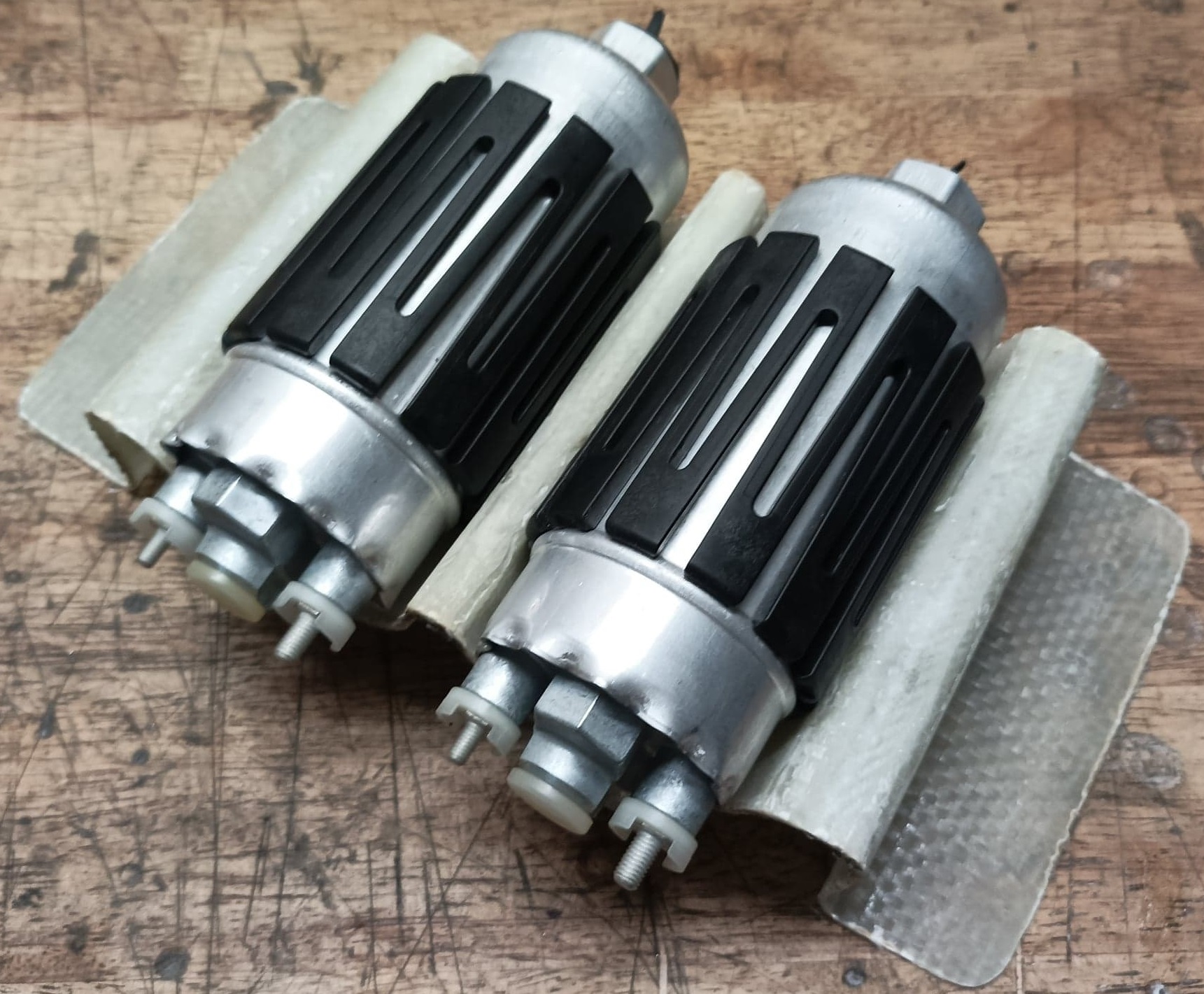

🚚Idem réception la semaine prochaine du réservoir tampon, on va pouvoir enfin attaquer le maquettage du nouveau circuit de carburant.

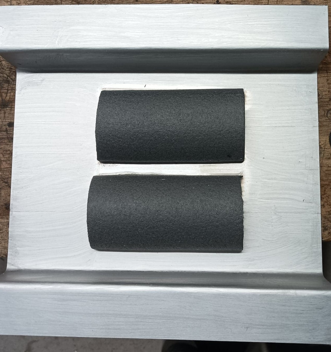

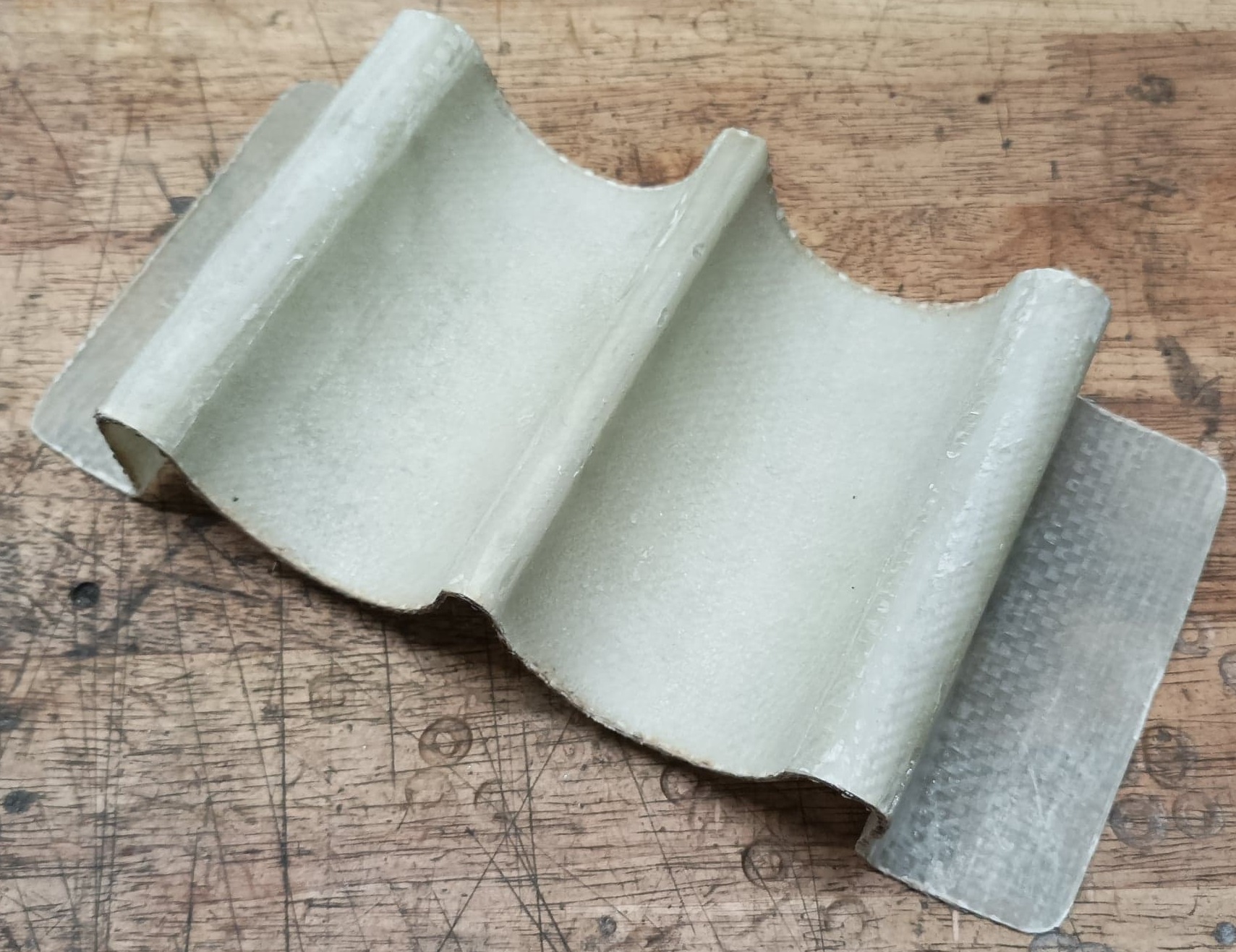

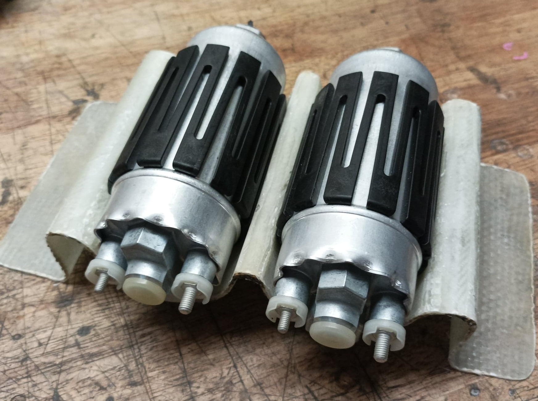

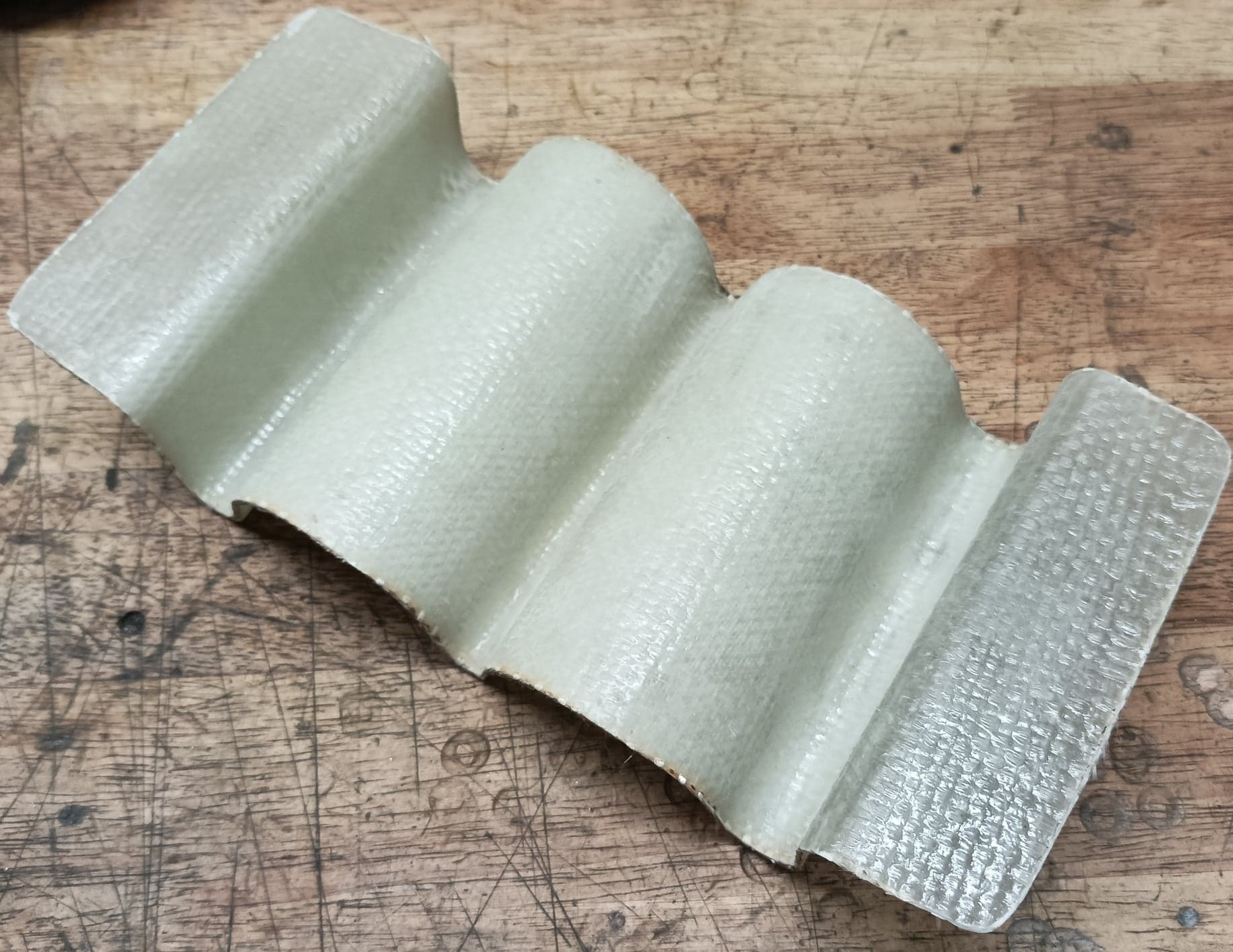

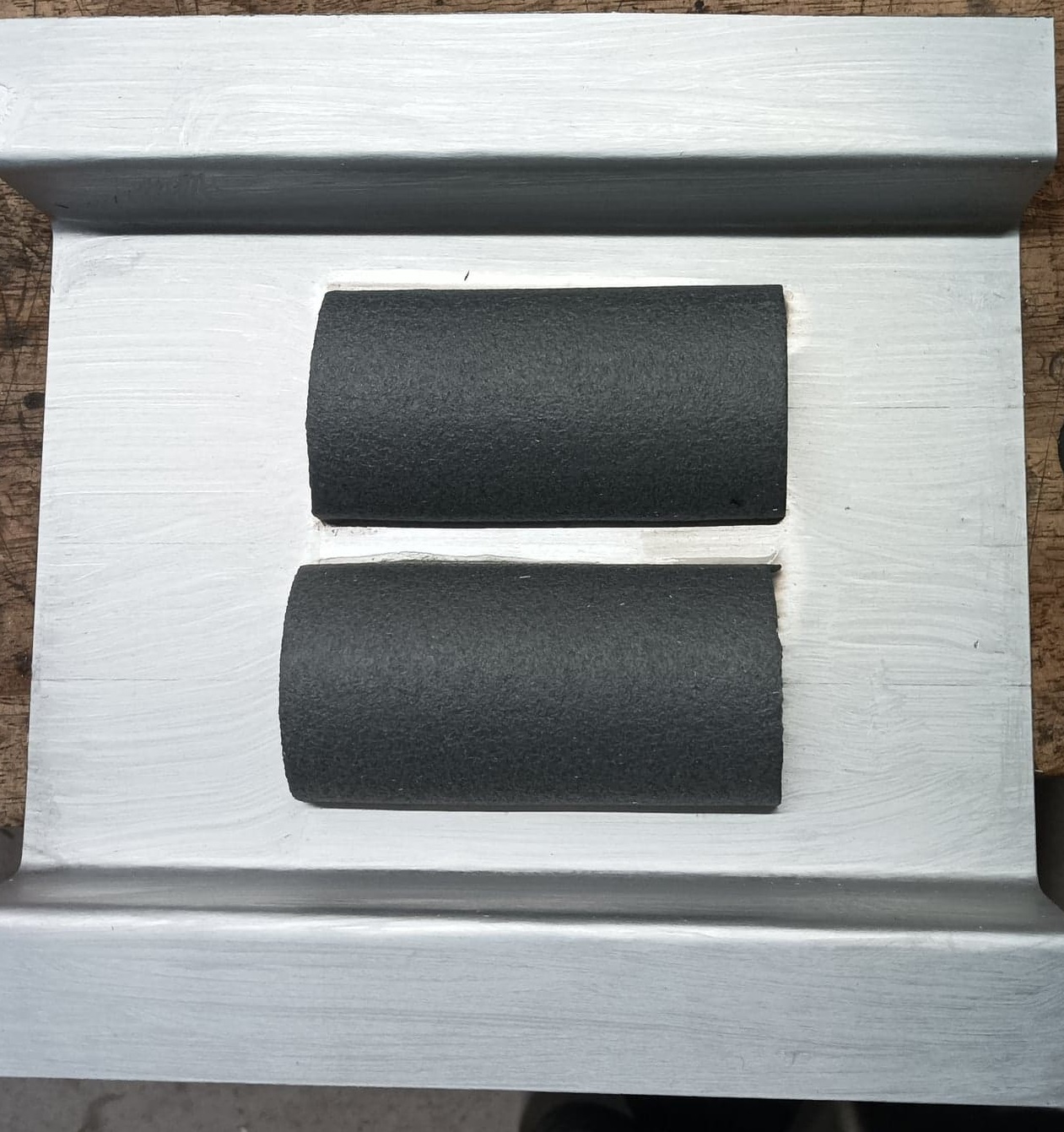

▶️En attendant, conception d'un moule pour faire un support pour les pompes à essence. ⛏Puis fabrication en fibre du support.
