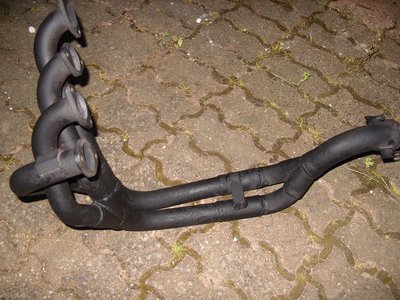

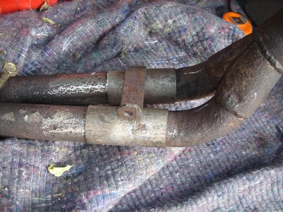

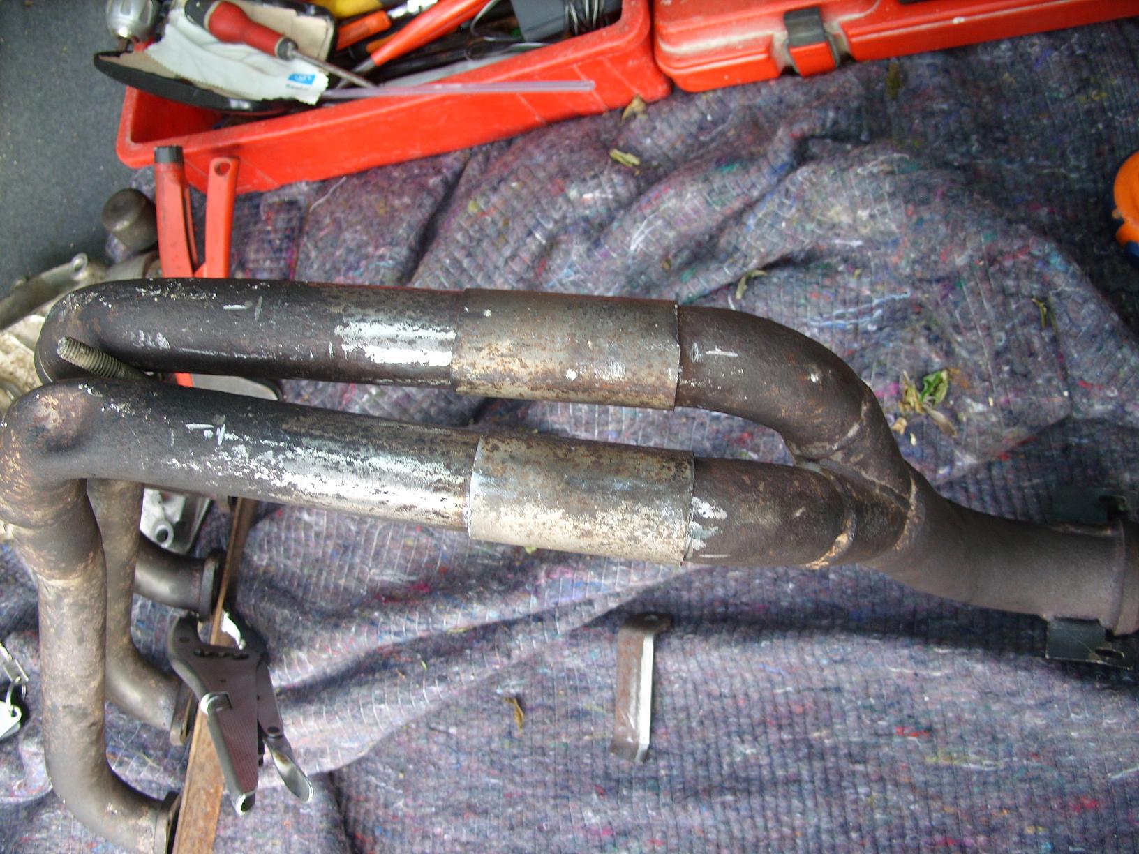

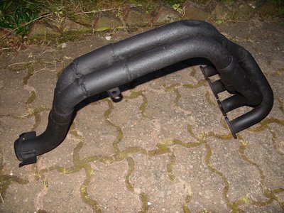

merci a mon pere qui a modifié le collecteur hier, il a remplacé les manchon que j'avais fait a la hate
Il a fait super travail, les manchons epousse la forme des tubes existant et refait une pate
ca serai presque etanche comme ca (soudure ce matin)

c'est bon c'est soudé, par contre on aun autre soucis les diametres du silent blocs ne sont pas les memes moi qui pensait remettre le peugeot de rallye <_<

ce soir le collecteur est pret a etre emballé :D , poncage et peinture HT avant de l'enfermer
voila le resultat apres la premiere couche

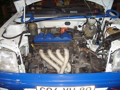

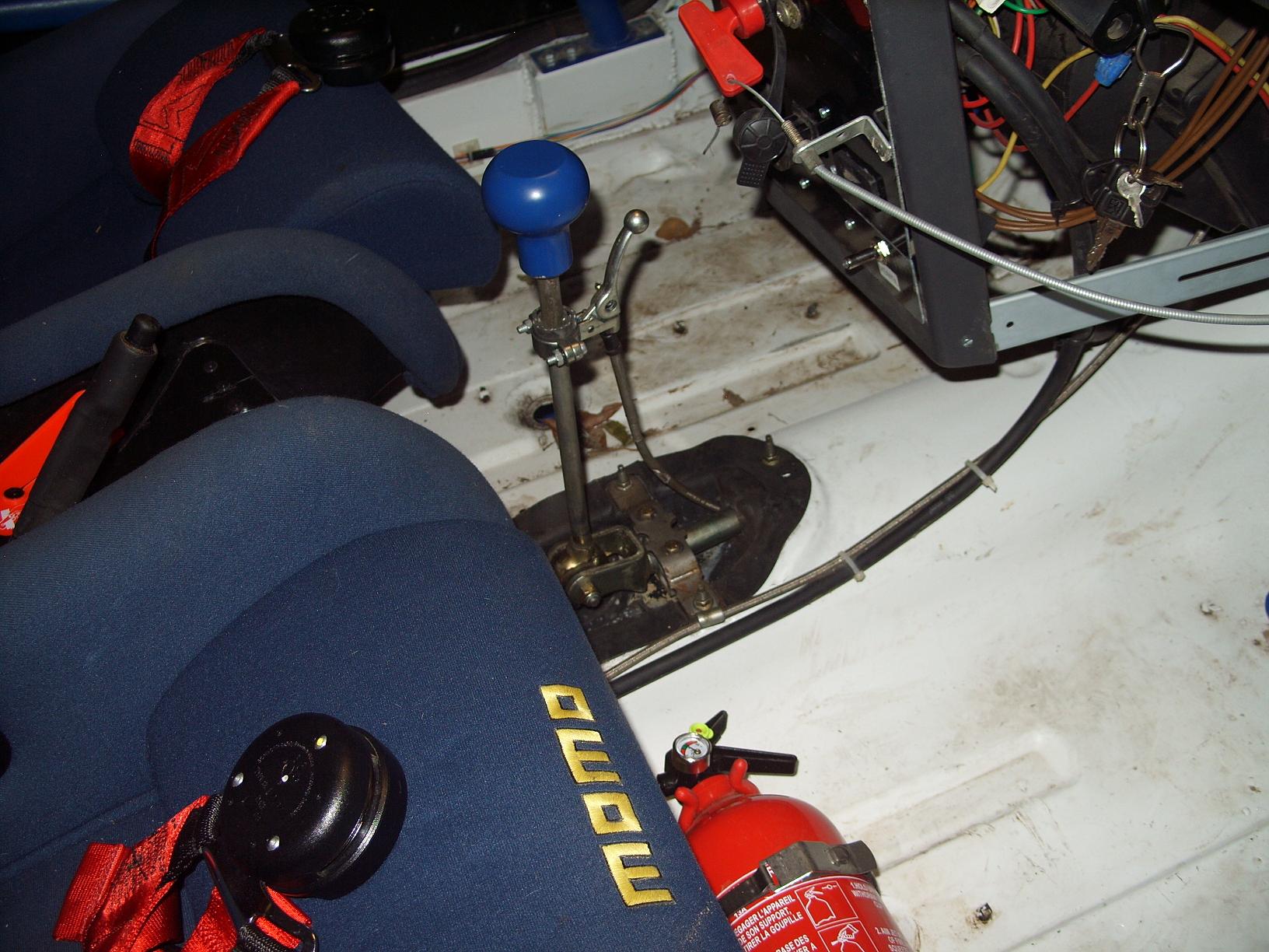

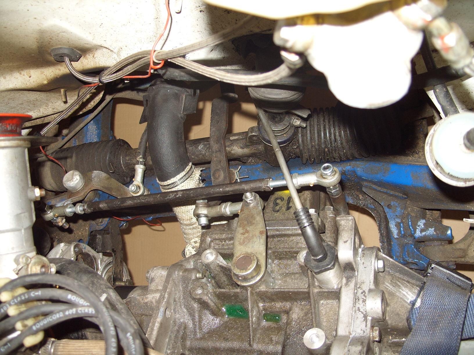

le moteur est remonté dans la voiture, merci a mon pere pour l'aide
Donc j'ai modifié la longueur de des anciennes commande, c'est impecc tout les rapport passent même la MAR
le collecteur est bien placé, j'ai mis de la bande thermique que sur le haut et a l'endroit de boitier tachy, car j'en avais pas assez <_<
Pour ce qui est de l'anticouple, il faudra obligatoirement faire un sur mesure car je suis legerement excentré 5mm donc un origine n'ira pas mais un type peugeot sport (pas le bon diametre) comme celui que j'ai est ok au niveau largeur.
malgré qu'il y a encore fallu galérer, je suis satisfait car ca avance.

Pour l'anticouple,fait toi usiner une douille pleine en alu,j'ai eu ca dans mon anticouple vendu avec la boite :)
