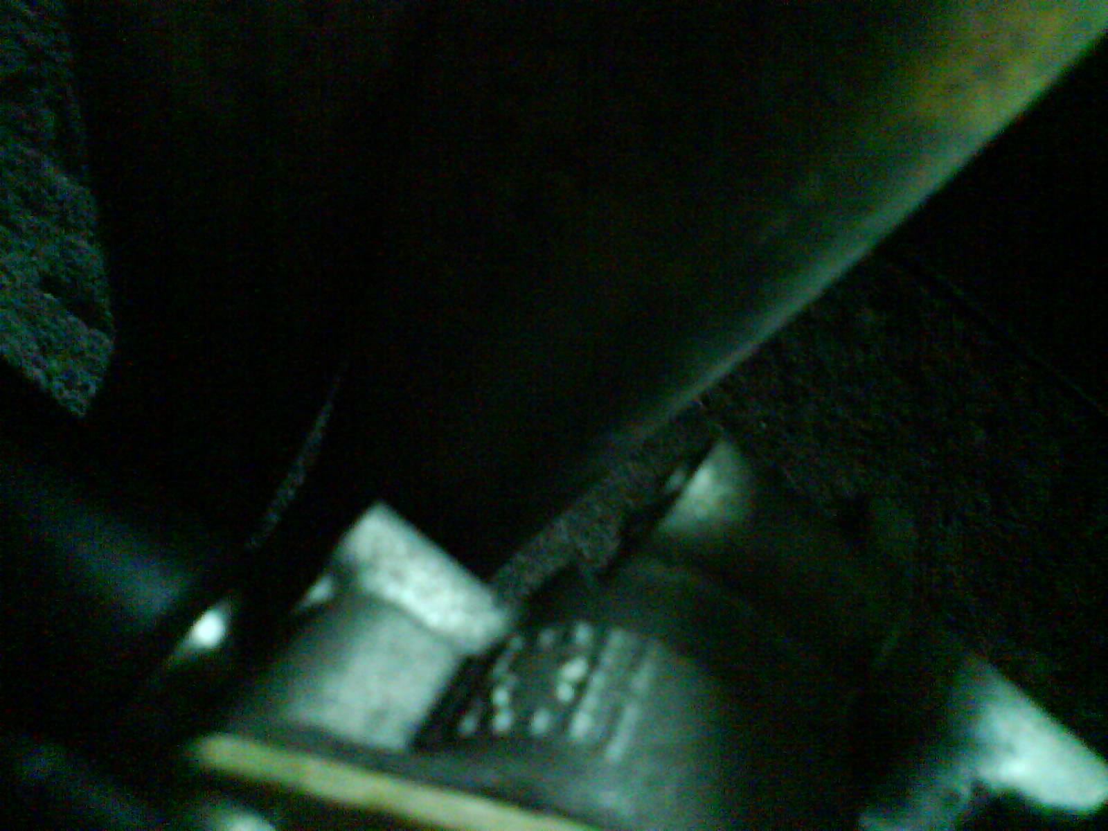

Salut,j'ai eu le meme soucis avec mon ancien collecteur supersprint...
Il touchait le boitier tachy au niveau d'une vis hexagonale...j'ai modifié le boitier en faisait un lamage pour y loger une vis CHC et du coup ca passait juste :) après faut voir si avec ton collecteur c'est faisable...

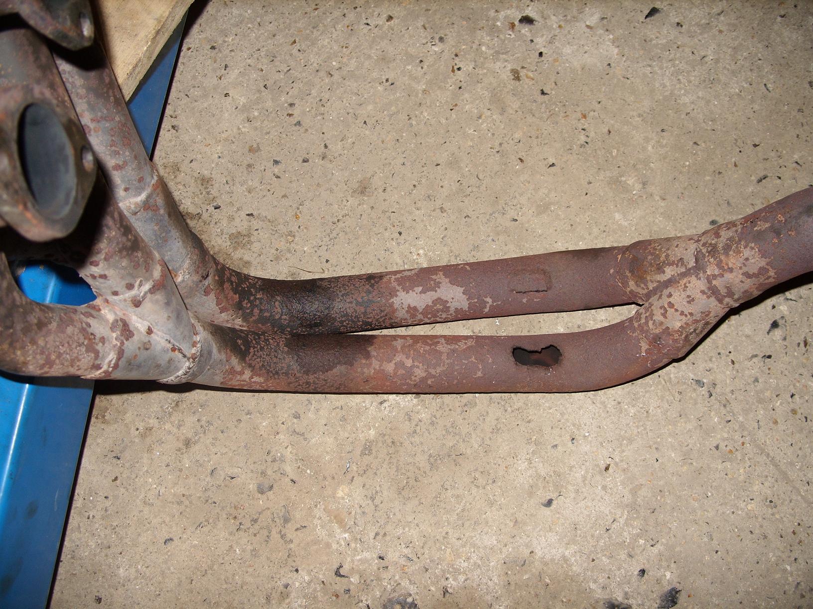

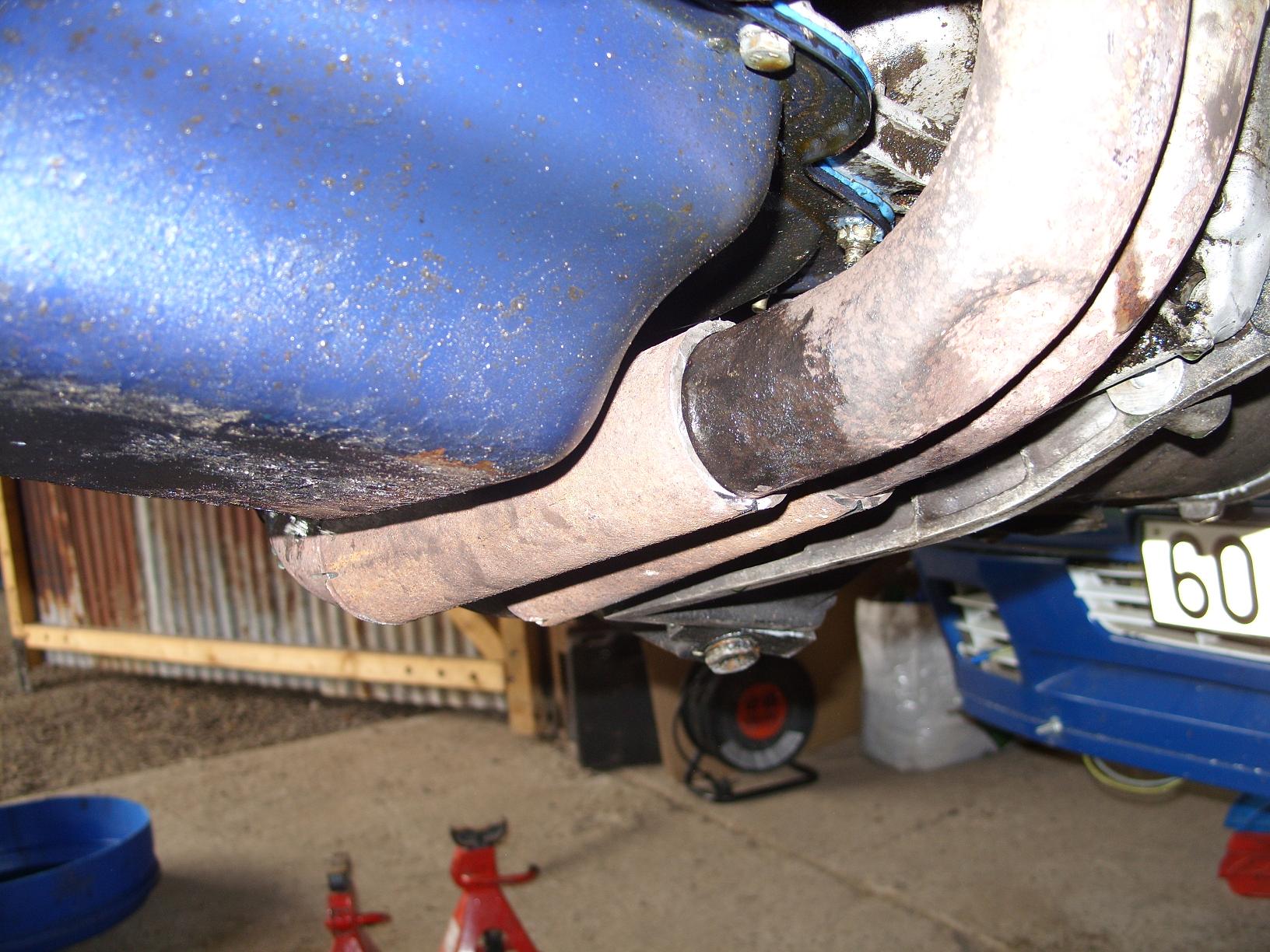

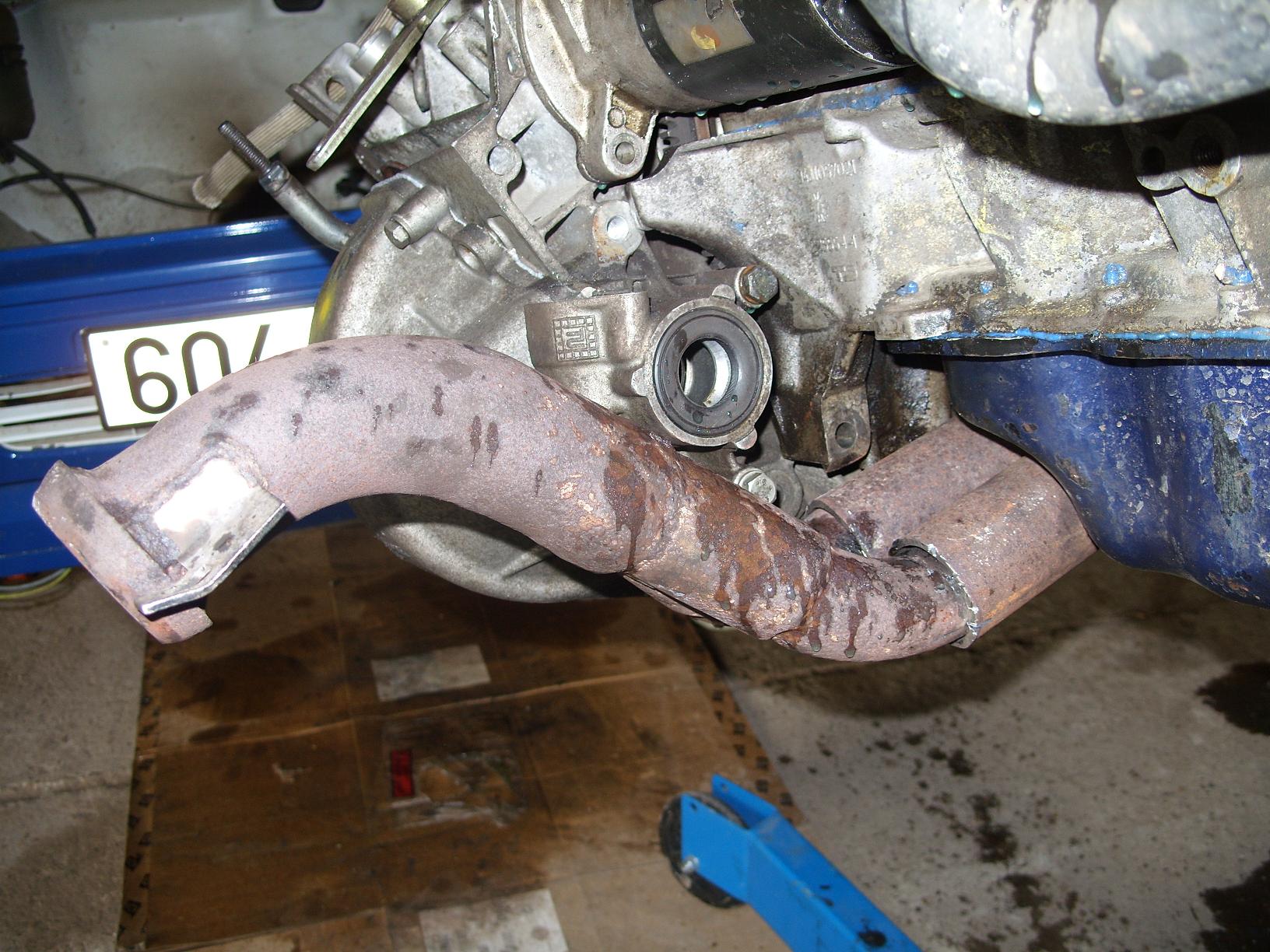

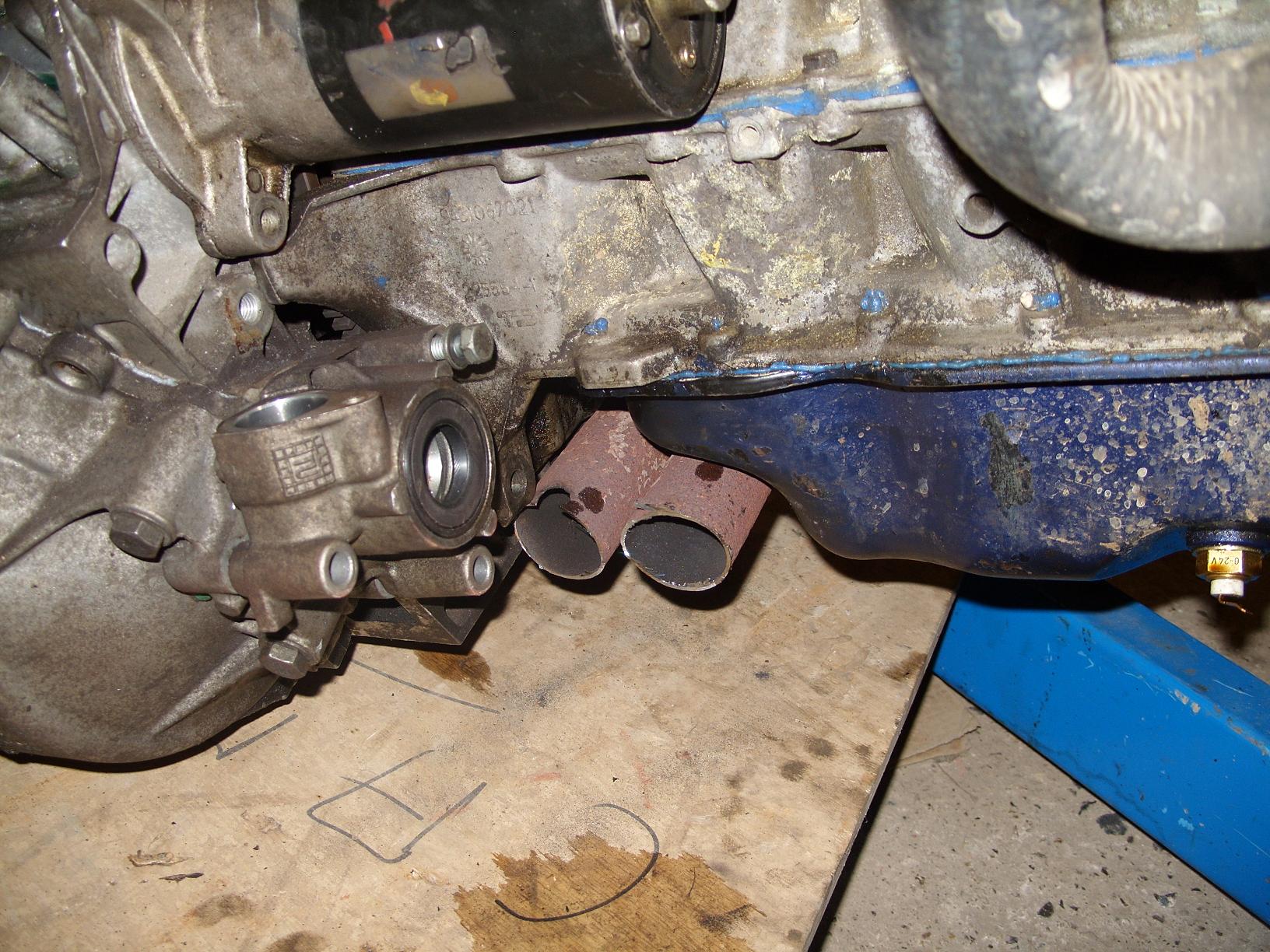

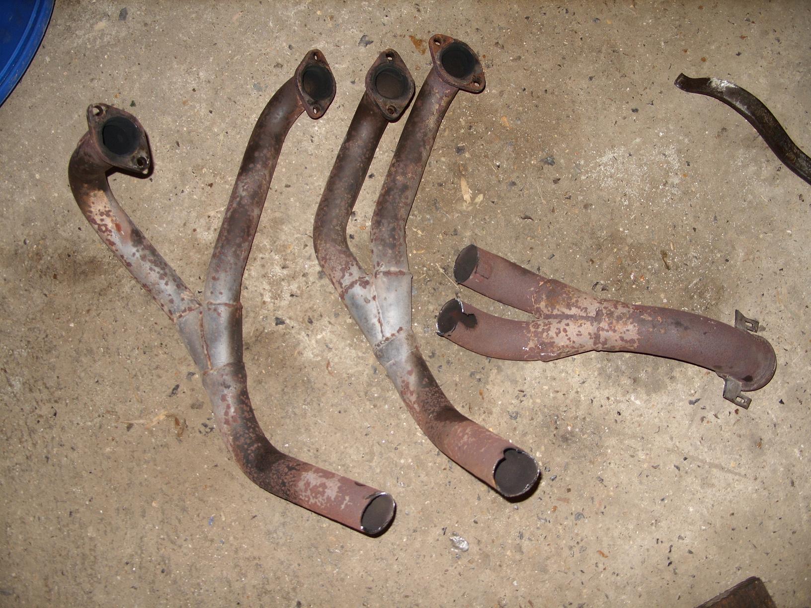

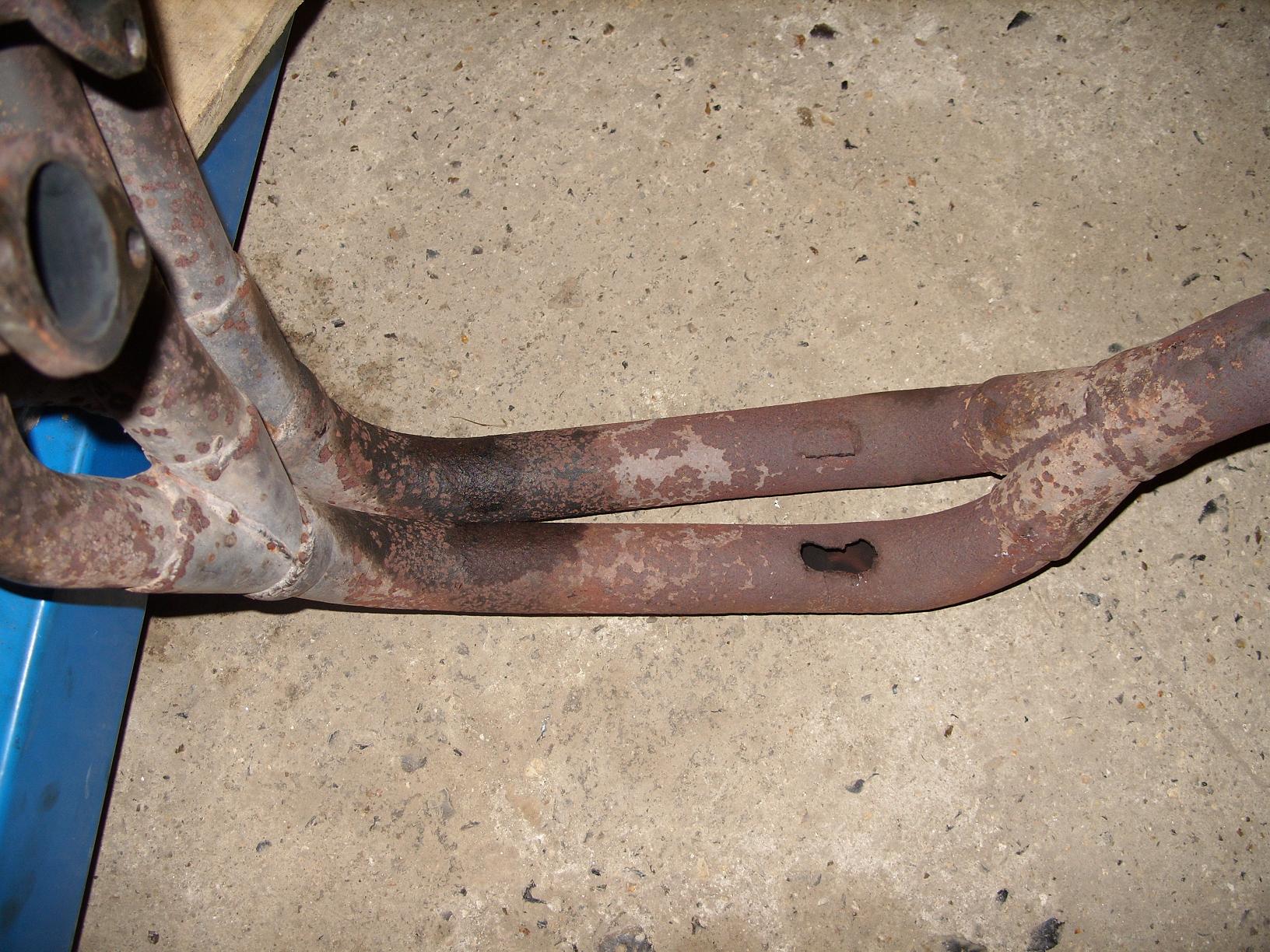

sinon pour le collecteur j'ai suivi les conseils de yann le rallonger
En plus c'est un mal pour un bien car la pate ne tenait plus et il y avait un trou dans le collecteur
Donc decoupage, essais a blanc, mise en place des manchons environ 3cm plus long et repose, il restera a souder et bricoler un truc pour la pate
je vais peut etre reduire un peu le boitier tachy pour rallonger que de 2cm
Et surtout vérifier que ca passe avec le berceau et la ligne mais il y avait de la place

olivF2000 a écrit :Salut,j'ai eu le meme soucis avec mon ancien collecteur supersprint...
Pour l'embrayage,avec une be tu peut monter un disque non amorti,évites helix qui est bas de gamme,mets y un peu plus cher,celui de chez nsb semble correct c'est ce que j'ai en ce moment :ok:
Pour le ruban,évites,c'est une vraie éponge en cas de fuite d'huile le top pour mettre le feu :rolleyes: :ok:
je vais regarder pour améliorer le tachy egalement,
pour l'embrayage on va monter un oreca rigide
pour le ruban j'ai 3 conseil différent (couverture, ruban ou rien) donc c'est pas evident j'aimerai surtout limiter la temperature car ca va etre proche du joint spy

Ca ressemblait à ca avec ma modif :ok: excuses pour la qualité de la photo :blush:

pour oliv nous ça tapait également en bas du boitier
batiste normalement mon père doit aller le faire souder aujourd'hui
