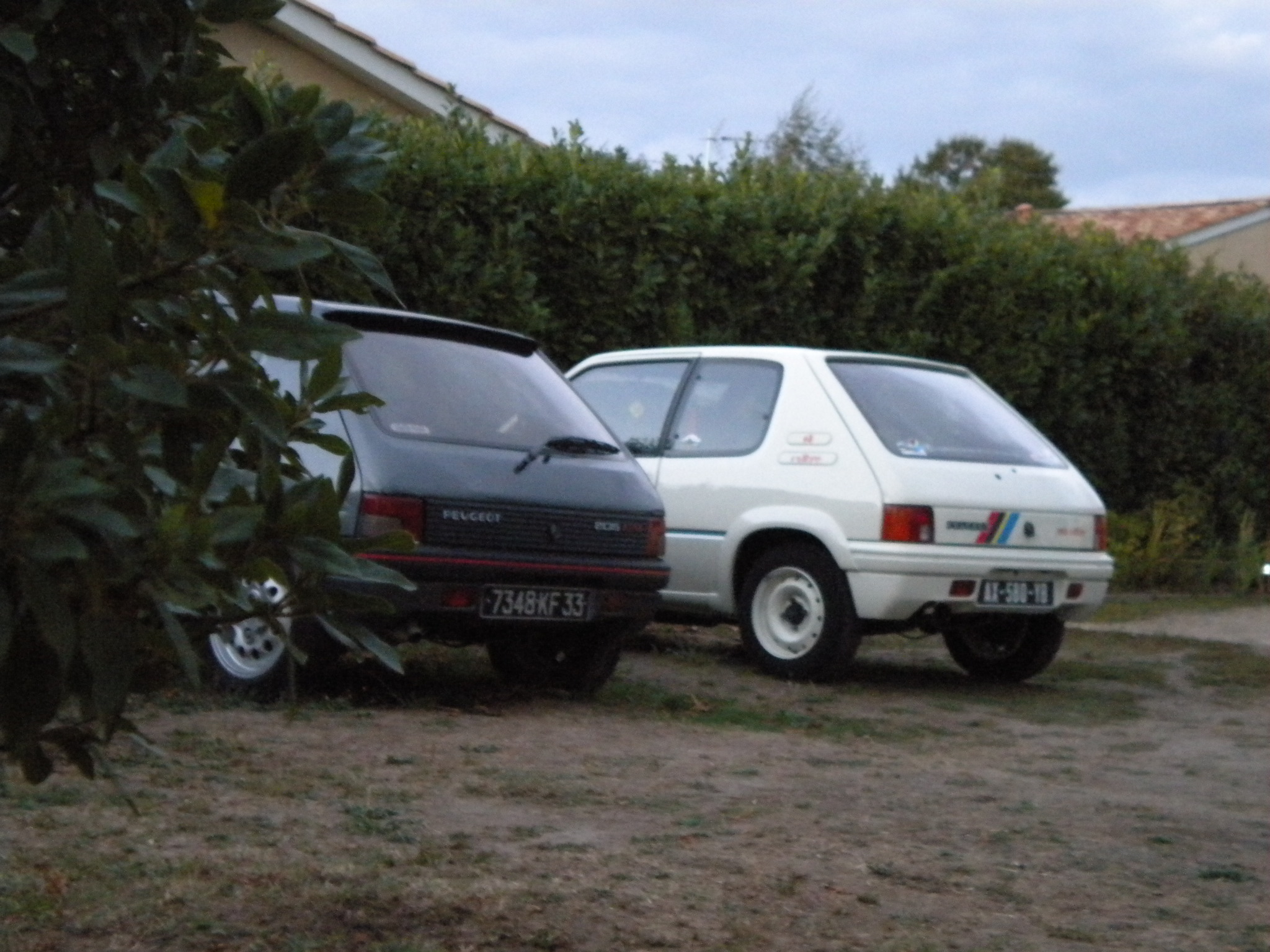

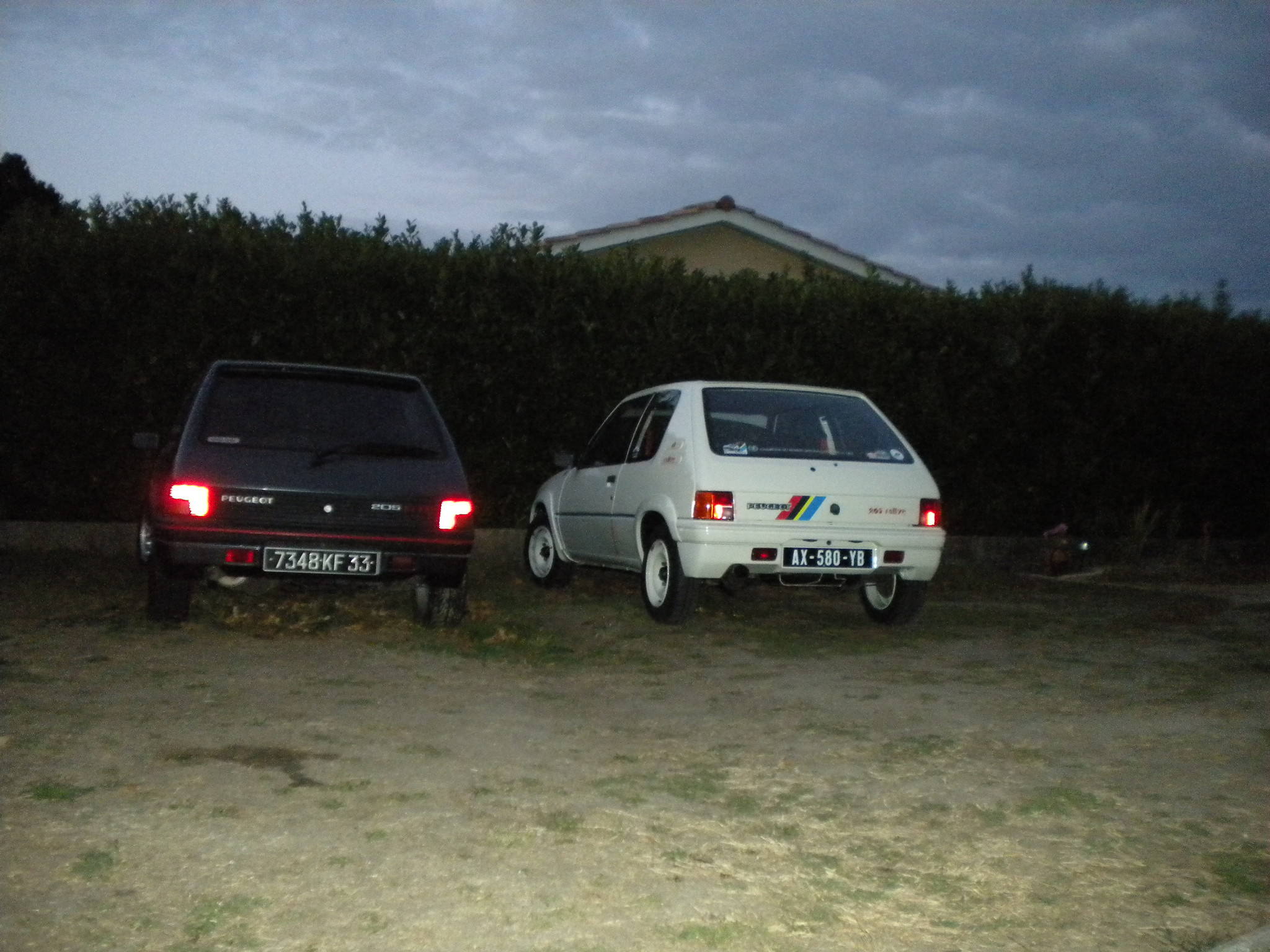

Messages : 10818
Re: Ma Rallye N°2:Presque la fin,.....que du Bonheur
Une petite photo de famille en fin de soirée ;)
rallye 234
Messages : 464
Localisation : Nice
Been thanked : 5 times
Message par rallye 234 »
soiree sympa dans le bordelais :)
LES WEBER PARLENT AUX WEBER.
205 RALLYE 88
SAMBA RALLYE 83
